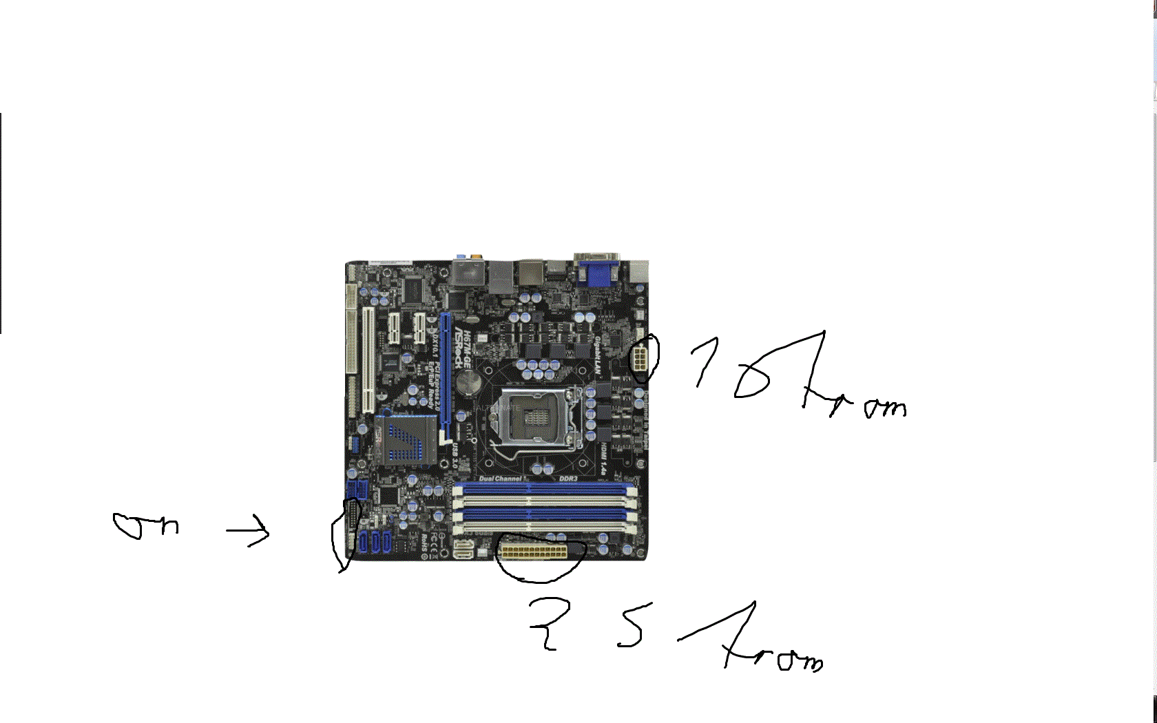

so kurz und knapp hört sich nach dem klassischen fehler an! stromkapel falsch angeschlossen bzw auch den on schalter evt!
bzw den 24 pin stecker evt vergessen einzu stecken! mach einfach fotos bitte vom board und deine kapel bla bla! evt kann mann dann mehr helfen!
so den langen strom ataper kommt ein kleiner daneben den kann mann aus versehen auch falsch reinstecken ! hatte selber das problem!
auf der zeihnung schwarz und grün den stecker überbrücken nummer 2 den stecker für netzteil testen
