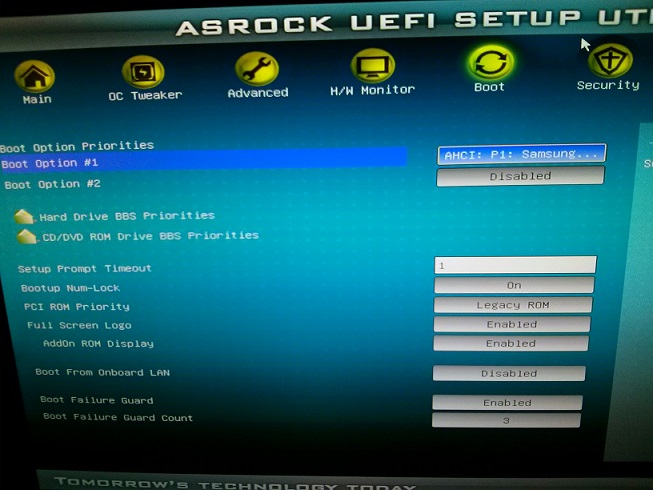

Dann müßte der Rechner beim Hochfahren auch davon booten und es sollte keinen Unterschied geben zwischen dem Auswählen des Bootmediums SSD über den Bootmanager und dem normalen Booten ohne Eingriff. Kannst du bitte mal ein Photo der BIOS-Booteinstellungen hochladen?

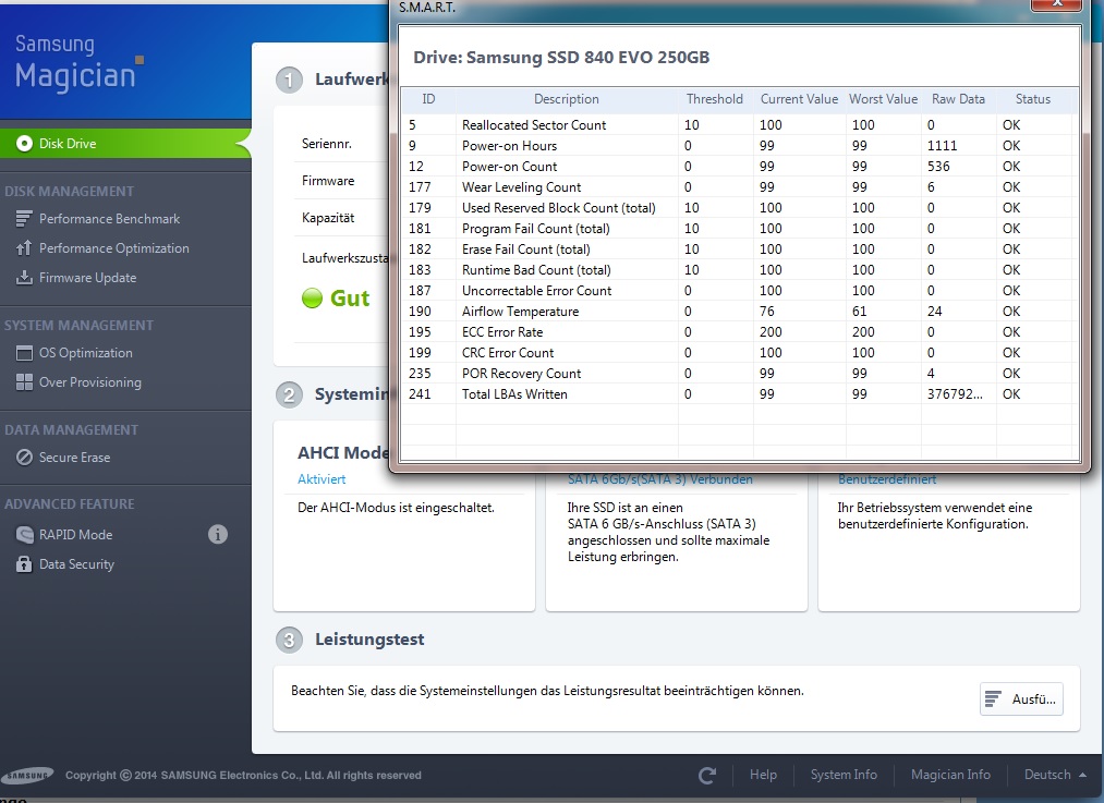

Wenn es nicht eine falsche Einstellung der Bootreihenfolge im BIOS ist und z.B. nun ständig ein USB Stick eingesteckt ist oder eine Scheibe im optischen LW steckt, dann poste mal einen Screenshot der Datenträgerverwaltung und den Screenshot von CrystalDiskInfo (die Portable Standard Edition reicht und ist frei von Werbung) für die SSD, ziehe aber bitte das Fenster soweit auf, dass alle Attribute und auch die Rohwerte vollständig sichtbar sind.
Anbei der BIOS screen und Samsung magican.. sollte ja adäquat zu Crystaldiskinfo sein?

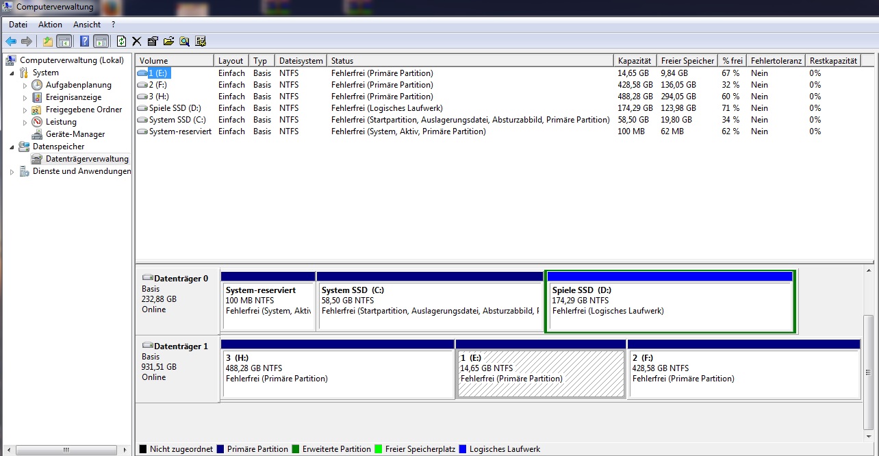

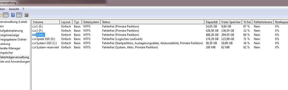

Und die Datenträgerverwaltung.

Datenträgerverwaltung bitte ganz, damit man alles sieht.
Dann poste auch noch mal den Screenshot von CDI oder die S.M.A.R.T. Werte in Magicion für die HDD, da kommt es mir vor allem auf das Attribut 0xC7 = 199 an. Wenn der Rohwert/Raw Data doch nicht 0, könnte das die Ursache sein, dann wäre das SATA Kabel der HDD schuld. Das Attribut C7 zeigt die SATA Kommunikationsfehler an und dann muss der Controller Wiederholungen der Übertragungen veranlassen und das blockiert die Controller i.d.R. komplett, was dann die Ursache sein könnte.
Die Datenträgerverwaltung liefert jedenfalls keinen Hinweis auf eine Ursache für das Problem.
Habe oben doch schon den Screen von Magican drin?!
Btw. habe grad das Kabel getauscht, sowie den Slot am MB... ohne Erfolg :(
Du hast oben den für die SSD drin, ich habe nach dem für die HDD gefragt oder was immer sich sonst hinter Datenträger 1 verbirgt.
