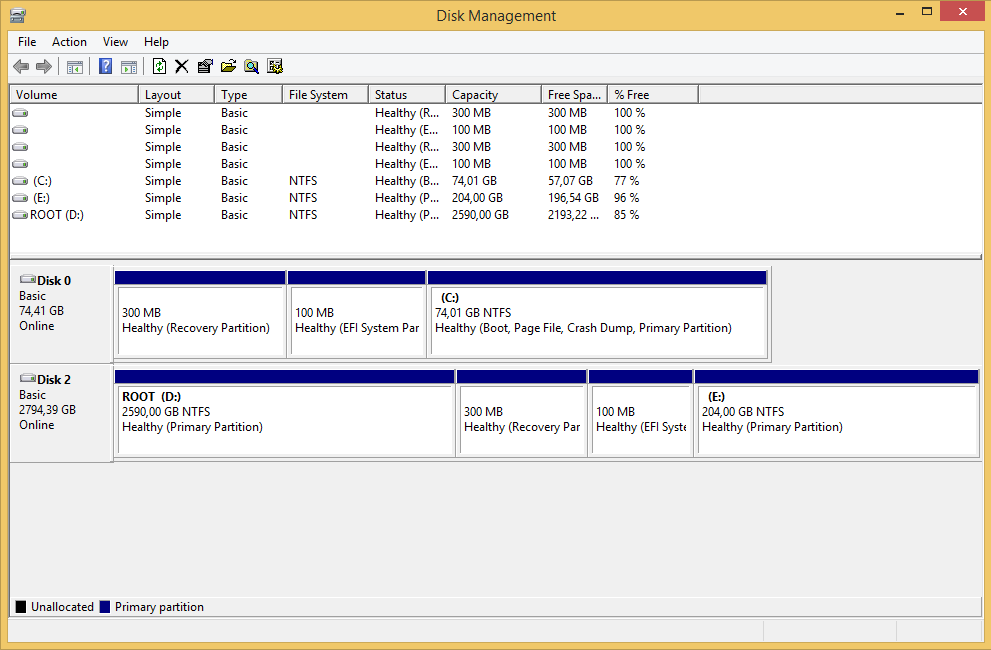

Hier mal ein Screenshot aus dem Disk Managment (im Anhang) da sieht man die Reihenfolge.
Disk 0 ist die alte Festplatte mit ders funktioniert und von der aus auch der Screenshot aufgenommen wurde.
Disk 2 ist die 3 TB Festplatte. ROOT ist die Partition auf der meine Daten drauf sind, der Rest war ein unformatierter Bereich aus dem bei der Installation die 3 Partitionen wurden. Ich probiere etzt noch ein paar Kombinationen mit USB Stick drinnen/draußen, beide Festplatte angeschlossen/nur die 3TB, etc obs damit irgendwie geht.

Ja sind alle Partitionen drauf.
Ob es jetzt was ausmacht das D: am Anfang der 3 TB Platte ist?
Ich habe keine Erfahrung mit 3 TB Platten.
Normal versuche ich immer Windows am Anfang der Platte zu installieren, war zu Win95 Zeiten mal wichtig.
Kannst ja jetzt von Windows aus (Platte 0) versuchen Partionen Win. 8.0 usw. zu löschen und D: nach hinten zu verschieben.
Wenn es nicht gehen sollte gibt es ja kostenlose Partitionsmanager. Keine Ahnung wie lange das dauert.

da die Platte kein aktives Bootflag besitzt, wird sie auch nich booten können.
Naja, E: wird ja bestimmt Automatisch zu C: wenn die kleine Platte jetzt 0 abgesteckt ist.
2x C: kann es ja nicht geben.
Oder ist E: garnicht die Win8 Partition auf der 3 TB Platte, merkwürdig viel freier Speicher.

/E: Also E: sollte die Windows 8.1 Partition sein, wenn ich die im Explorer öffnen sieht das aufjedenfall nach ner Windows Partition aus, so typische ordner wie users, Program Files, .. ist alles da. Es gibt so 2 ordner die etwas ungewohnt sind, Windows~$B oder so ähnlich heißen die, aber das kommt vielleicht daher das die installation ja nicht vollständig durchging, also die ganze konfriguration die nach dem neustarten komm, die kam ja nicht weil es nach dem neustarten nicht mehr booten wollte.
das Bootflag lässt sich mit jedem Partitionstool setzen.
Diskpart, Gparted, Partition Manager, Windows Datenträgerverwaltung
Laut dem obigen Bild liegt das einzig aktive Bootflag auf Disk 0, Partition 3. Allerdings keines auf Disk 2. In der Datenträgerverwaltung mal die Root-Partition markieren - Rechtsklick - Aktivieren.
auf deiner 3TB sieht sowieso alles so komisch aus, wie Terrier schon sagte, dass E: nur ca 8GB belegt ist, kann normalerweise auch nicht stimmen
wenn du wichtige Daten auf der 3TB hättest, hättest auch einen Backup , wenn keinen, dann sind die Daten auch unwichtig. Also löschst du alle Partitionen auf deiner 3TB und machst dann Win neu,
Ok hab das grad mit dem auf aktiv setzen probiert, das klappt mit der Datenträgerverwaltung von Windows nicht ( ist ausgegraut), also hab ich versucht mit gparted die bootflag manuell zu setzen. Paar Sachen ausprobiert, hat alles nichts gebracht. Im Moment verschiebe ich grad die Partition und versuche dan Windows vor meine Datenpartition zu installieren. Falls das nicht klappen sollte werd ich mir eine Externe borgen müssen, alle Daten rüberkopieren und dan die ganze Disk neu formatieren.
