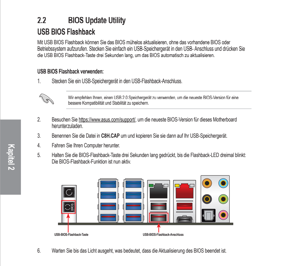

Hi! Ich möchte von meinem Asus Corsshair VIII Hero das BIOS updaten (neuste Version), doch es funktioniert einfach nicht. Immer wenn die die Datei auf einen Stick packe und ins BIOS gehe und updaten möchte kommt die Meldung "selected file is not a proper bios". Ich habe das ZIP-File entpackt und auch die Renamer.exe ausgeführt. Im BIOS übers Internet ein neues BIOS suchen geht auch nicht, da kommt immer die Meldung das der Service im Moment nicht verfügbar ist. Wo liegt mein Fehler? Danke!
Vielleicht ein zu großer Versionssprung?
Hast du es schon so wie auf dem Bild beschrieben versucht? 2020-02-16_16h12_40.png

Über Flashback installieren und ggf. das BIOS vorher auf "Default" Werte resetten.
Habe es nun über Flashback versucht, jedoch ohne Erfolg. Der Stick wurde in FAT32 formatiert und am richtigen Port eingesteckt. Wenn ich die BIOS-Taste drücke bis sie dreimal blinkt, fängt sie darauf an blau zu leuchten. Das Problem ist, dass sie einfach ewig blau leuchtet und nicht aufhört zu leuchten wie in der Anleitung beschrieben. Ich habe über 20 Minuten gewartet und dann nochmal probiert. Selbes Problem.

hast du die Version mit oder ohne WLAN versucht? Das sind zwei unterschiedliche BIOSe.
Reaktionen: 38911 und SilverTiger
Jetzt haben wir es :D Ich Horst :D Ich habe die WLAN Version -.- Danke! Jetzt müsste es gehen.
