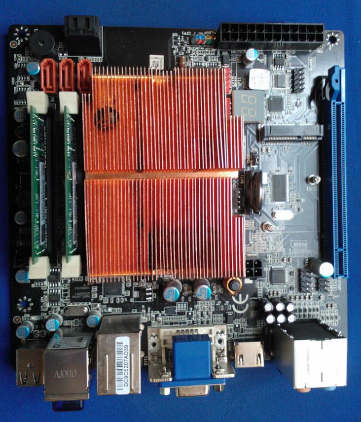

Mein Sapphire Mainboard wird auch noch ein bischen verändert:
es wird ein großer Kupfer Kühlkörper, der eigentlich in Server mit G34 Sockel verbaut wird, so zurecht gefräßt, das er auf mein kleines mini-ITX board passt. (hoffentlich hält das Board das aus... der Kühler wiegt ja knapp 1KG)

Ich hab jetzt endlich Zeit, weiter an meinem Gehäuse zu arbeiten.
der Kühler ist jetzt fertig und montiert.
So sah es früher aus:
Jetzt mit Selfmade Kühler:
mb-jpg.290858
Demnächst wird am Gehäuse weitergemacht.
Normalerweise währe ich jetzt schon mit den meisten teilen fertig... aber ich musste mich ja vermessen und die ganzen seitenteile 5mm zu schmal sägen... :o
egal... kauf ich mir halt neue Polystyrol Platten... Kosten zum glück fast nix ;)
