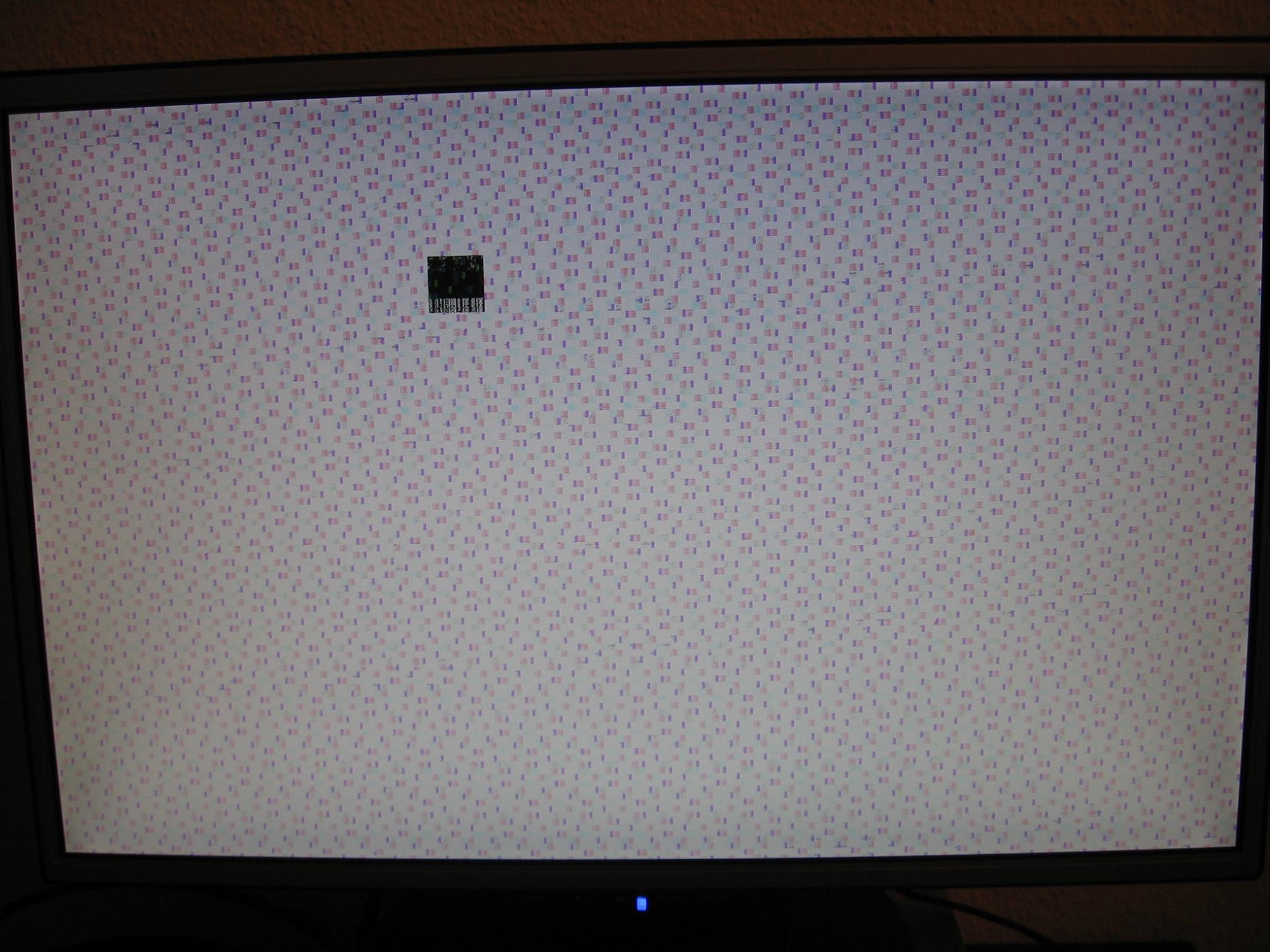

Morgen zusammen,
ohne jetzt direkt alle Beiträge gelesen zu haben, als ich heute morgen den PC gestartet habe, hat es erstmal ca. 1 Sekunde lang gebritzelt, bevor der übliche Boot-Ton kam. Danach hat's verbrannt gerochen :(.
Sieht mir ja stark nach defekter HArdware aus, ich bau die Kiste gleich mal auseinander und check alles durch. Dennoch schonmal vielen Dank für die Hilfe.
Edit: Also, ein Ram-Riegel saß nicht 100%ig, die Klammer war nicht komplett geschlossen. Aber kann sowas auch das Brutzeln und den Gestank hervorrufen? Aus dem Netzteil scheint es meiner Nase nach nicht zu kommen. Aber ich hab jetzt ein wenig schiss, dass das Netzteil defekt ist und mir die restliche Hardware zerschießt.
Edit2: So, jetzt hab ich den Rest auch gelesen. Hier noch die restlichen Hardware-Infos: GraKa HD 4870, NT Enermax Modu82 525W. Der CPU-Kühler wird nichtmal lauwarm. Die Temps sind tatsächlich im Idle ausgelesen worden. Werd das Sys gleich nochmal zusammenschrauben und primen, hoffentlich ohne Bruzzeln.
Edit3:
: Eine Stunde Prime95 hat die Kiste geschafft, dann ist das ganze abgeschmiert, den Screen hab ich mal angehängt. Jetzt weiß ich auch nicht so recht weiter.

nach einem prozessorfehler sieht mir das schonmal nicht aus.
Meiner Erfahrung nach friert bei einem Prozessorfehler nur das Bild ein, oder Rechner geht komplett aus. Aber es gibt nicht so ein Bild. ;)
Ich würde auf die Grafikkarte oder (wahrscheinlicher) den Arbeitsspeicher tippen.
Um die Grafikkarte auszuschließen könntest du eine von einem Freund / Verwandten einbaun und nochmal primeln. Stürtzt das System immernoch ab, ist deine Karte in Ordnung und du kannst sie wieder einbaun.
Um den Speicher zu testen holst du dir http://www.memtest86.com/ und lässt es mal ne Weile laufen ;)
Wenn etwas brutzelt und du es richst, dann ist es meistens bereits zu spät ...
- NT - unwahrscheinlich, aber durchaus möglich ( kann danach weiterhin "funktionieren" )
- CPU - unmöglich, weil zu gut abgesichert
- RAM - möglich, aber danach ist es hin
- MB - möglich, aber danach ist es hin
- Grafikkarte - möglich, aber danach ist sie hin
Soltest ( wie ua. von sese13 vorgeschlagen ) mit einem memtest ( von CD ) anfangen und bei Fehlern die RAMs einzeln testen.
