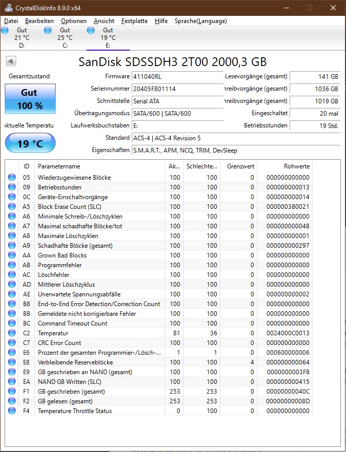

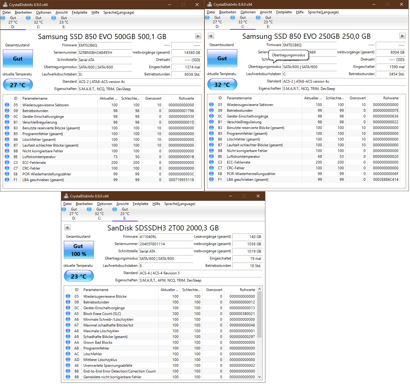

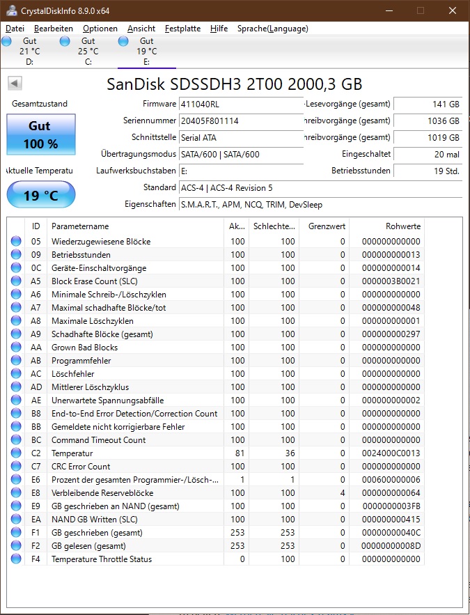

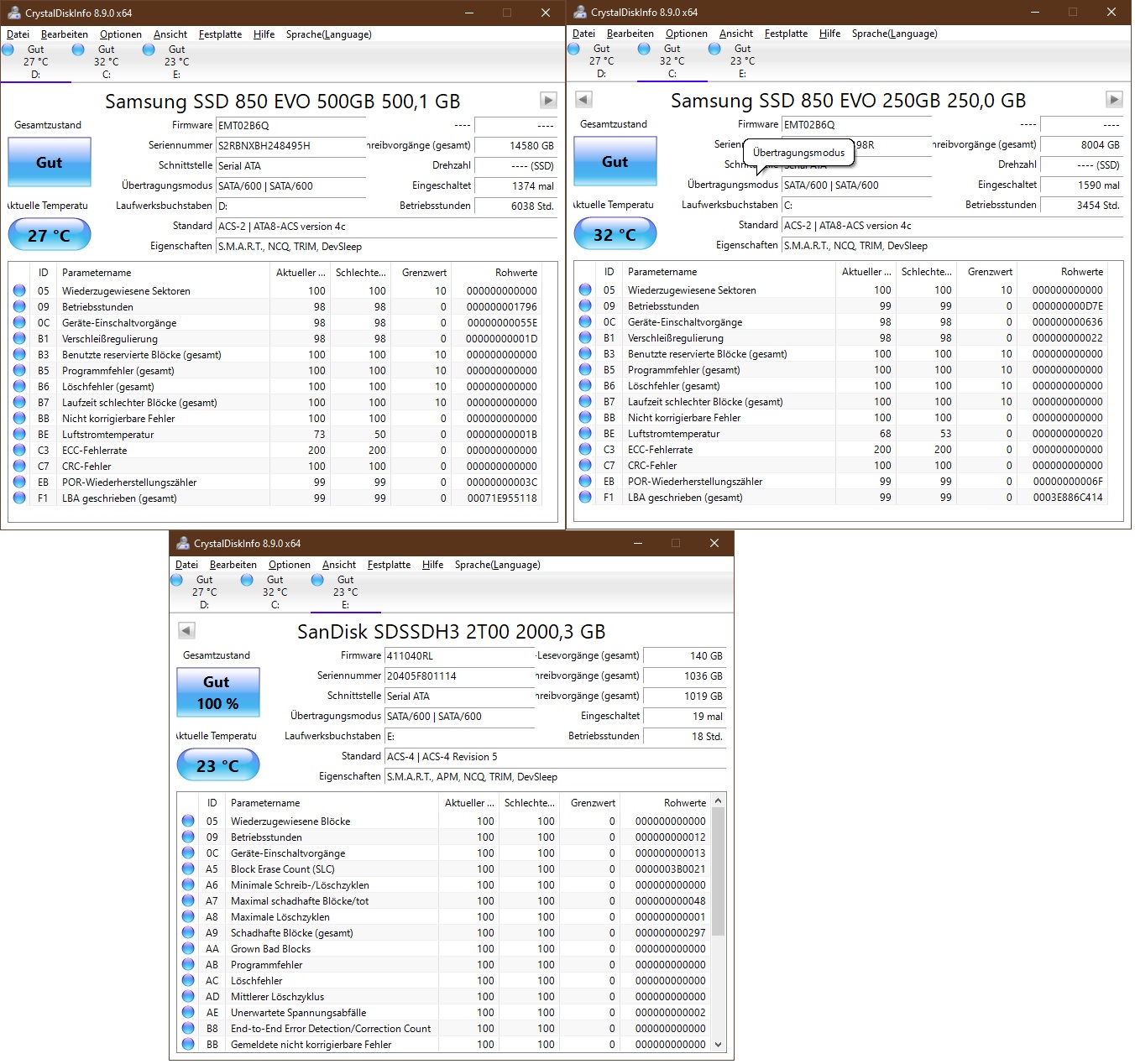

Ein Kabelproblem kann man anhand der Smart-Werte erkennen. Von daher wäre es erst mal ratsam sich diese bei allen Laufwerken anzuschauen, bevor man blind die Kabel wechselt.
@t-ak47-tlo$$
In CrystalDiskInfo kann man das Ergebnis als Bilddatei speichern. Mach das bitte mal bei allen Laufwerken. Ziehe CDI aber vorher so weit auf, dass alle Zeilen und Spalten zu sehen sind. Lade die Bilder dann hier hoch.

Anbei noch die ChriytalDisk Info der Platten.
Aktuell halte ich meinen Treiber mit Geforce Experience
sorry, nicht gesehen das die viel mehr smart attribute hat als die samsung
