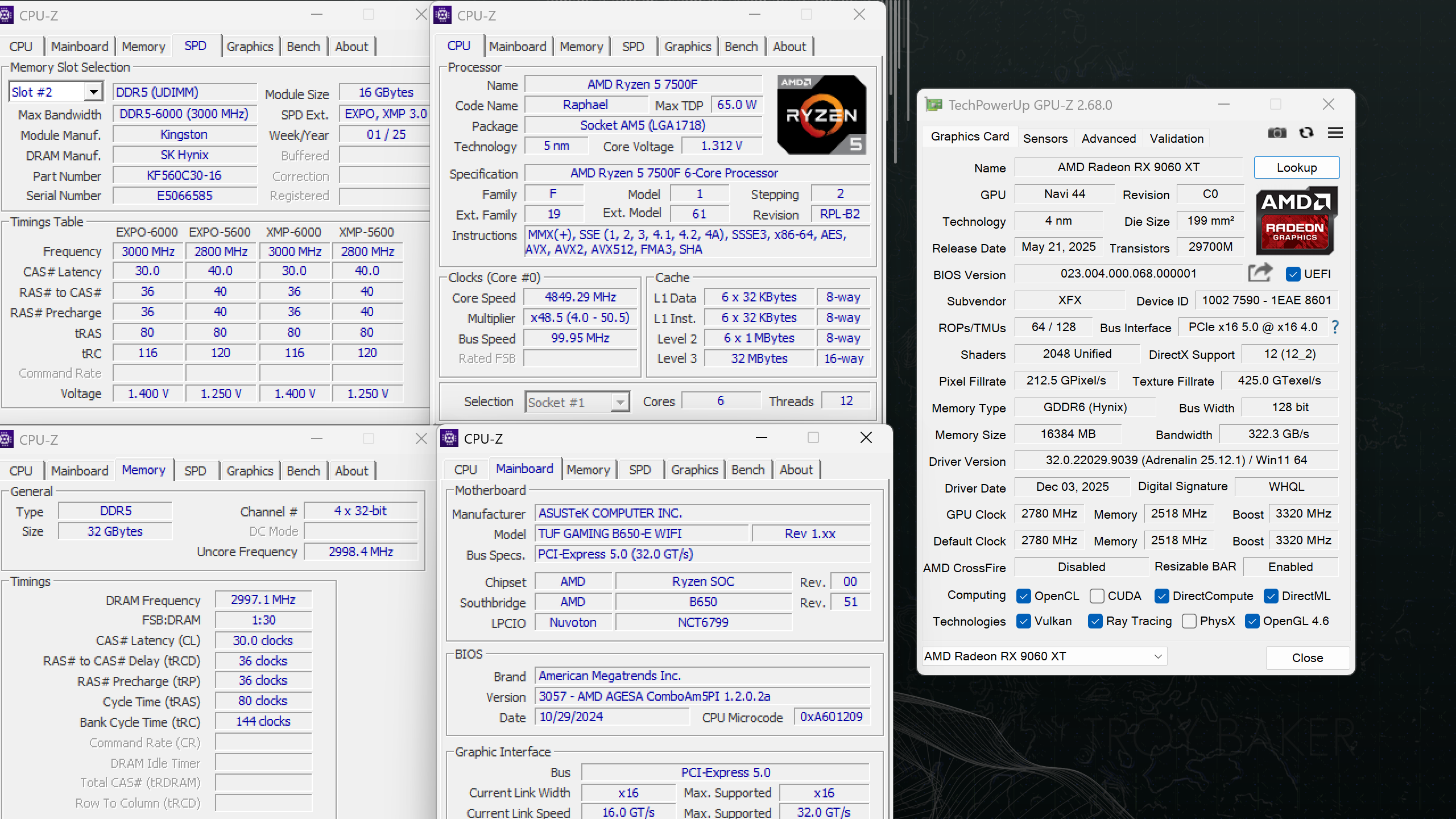

Zuerst einmal mein System, sollte ausreichen für 1440p maximale Settings in dem Game. Ist ein älterer Screenshot, Treiber sind natürlich aktueller.

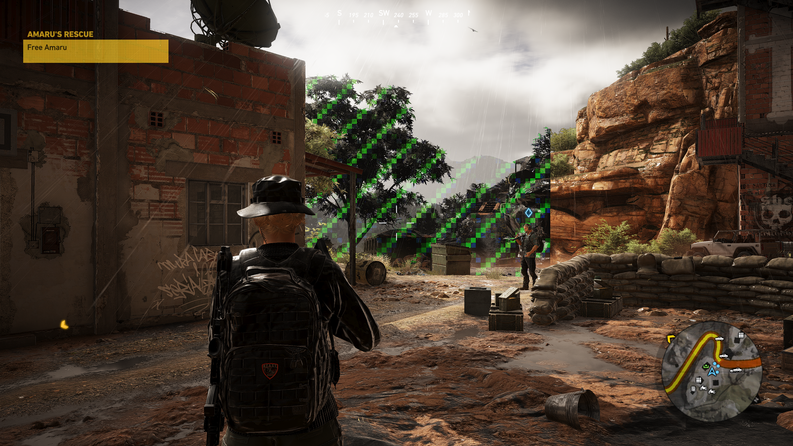

So sieht der Mist aus:
Irgendjemand eine Idee wie ich das weg bekomme? Nur wenn ich das Preset Low wähle, ist es weg. Ab Medium beginnt es so zu spacken. Nahe Gebäuden und Bäumen.
Hast du das Problem nur in Wildlands?
Durch welche Einstellung genau wird der Fehler provoziert? Gehe anstatt der Presets die Einstellungen per Hand durch.
Sieht stark nach defektem Grafikspeicher aus... Ist die Karte übertaktet?

Nur in Wildlands. Es scheint mit dem LOD Setting zu tun zu haben, sobald ich es auf low stelle ist es weg.

Nein, ist brandneu. Und in keinem anderen Game hab ich das.

Muss auch fragen ob es nur in dem Spiel ist?
Am besten mal ein Report im AMD Treiber abgeben, bild dazu geben und hoffen das es nur ein Treiberproblem ist.
@xHadesN7
Dann würde von einem Treiber-Bug ausgehen, einen Report an AMD über die Feedback-Funktion im Treiber schicken und hoffen, dass das Problem demnächst behoben wird und bis dahin die entsprechende LOD-Einstellung anpassen.
Sollten ähnliche Fehler mit der Zeit auch bei anderen Spielen auftauchen, könnte doch der VRAM defekt sein und ein Austausch der Grafikkarte notwendig sein.

  • Dein RAM ist für die von Dir verwendete CPU zu stark übertaktet. Dieser ist bei Dir auf 6000 MHz eingestellt, offiziell kann deine CPU "nur" 5200 MHz, hier als erst einmal zu Testzwecken ein geringeres Tempo einstellen. Die aktuellen Einstellungen können für diverse Spiele oder Anwendungen in Ordnung sein, aber bei einzelnen Titeln eventuell zu Schwierigkeiten führen.
  • das UEFI/BIOS könnte ein Update vertragen. Eine aktuelle Version verbessert in der Regel die Kompatibilität mit RAM und neuen Grafikkarten.
  • In diesen Zusammenhang auch einmal die AMD-Chipsatztreiber auf einen aktuellen Stand bringen, die Adrenalin-Software von AMD bietet auf dem Homescreen oben rechts unter "Treiber & Tools" eine Hilfe für die Aktualisierung an.
  • Das ganze könnte natürlich auch ein Bug des AMD-Grafikkarten-Treibers sein, eine aktuelle Version vor kurzem am 26. Februar veröffentlicht worden, sofern diese Version noch nicht getestet wurde.

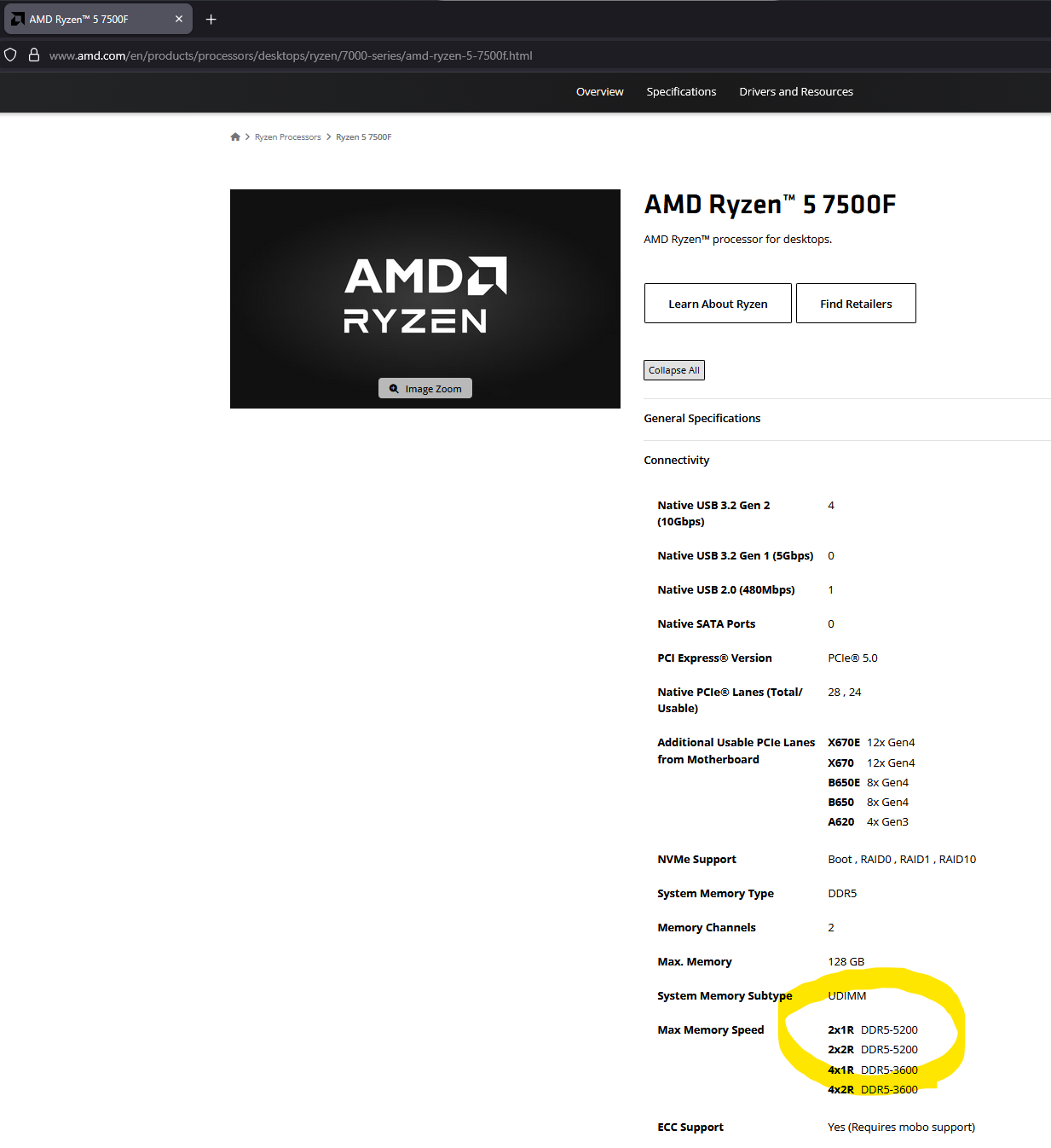

Das ist Unsinn. Das ist nicht "kann nur 5200" sondern von AMD der garantierte Minimalwert der stabil läuft. Und da der 7500F der selbe Chip ist wie der 7600X, macht das gar nichts. Hat nur keine integrierte Grafik und taktet minimal niedriger.
AMD empfiehlt ja selbst für Ryzen 7000 das CL30 6000 Profil. 5200 ist bei jedem 7000er "empfohlen", auch beim 7800X3D. Nach deiner Logik dürfe man generell kein EXPO anmachen.

Screenshot von der AMD-Webseite:
