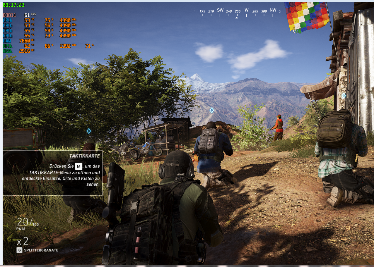

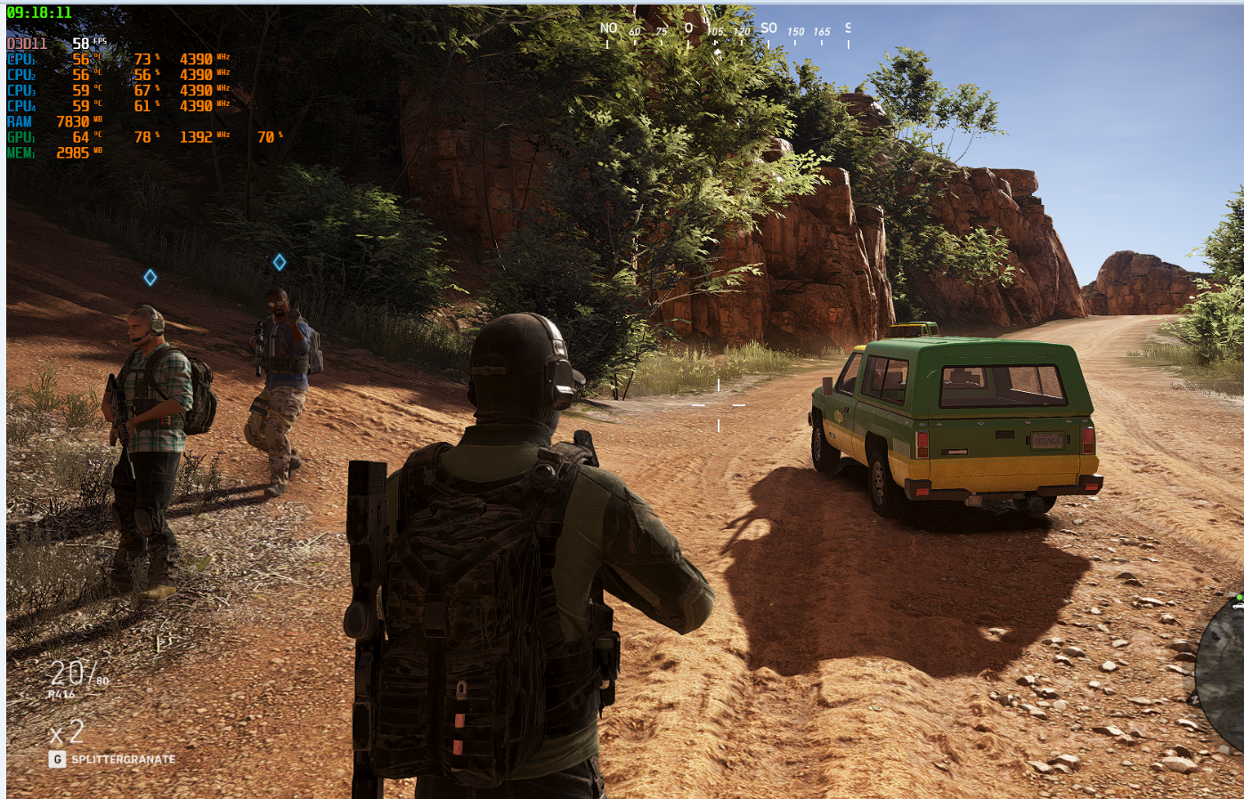

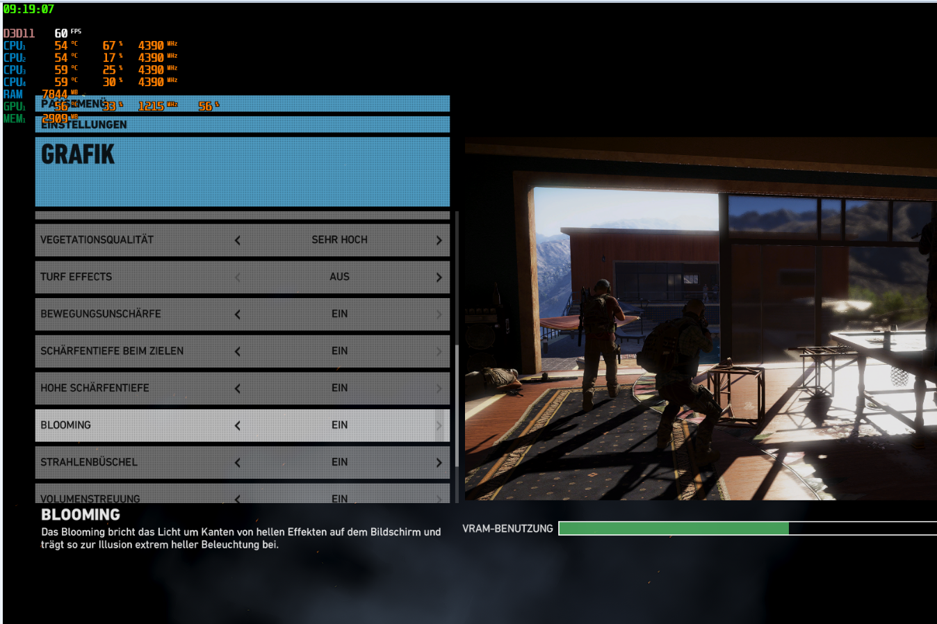

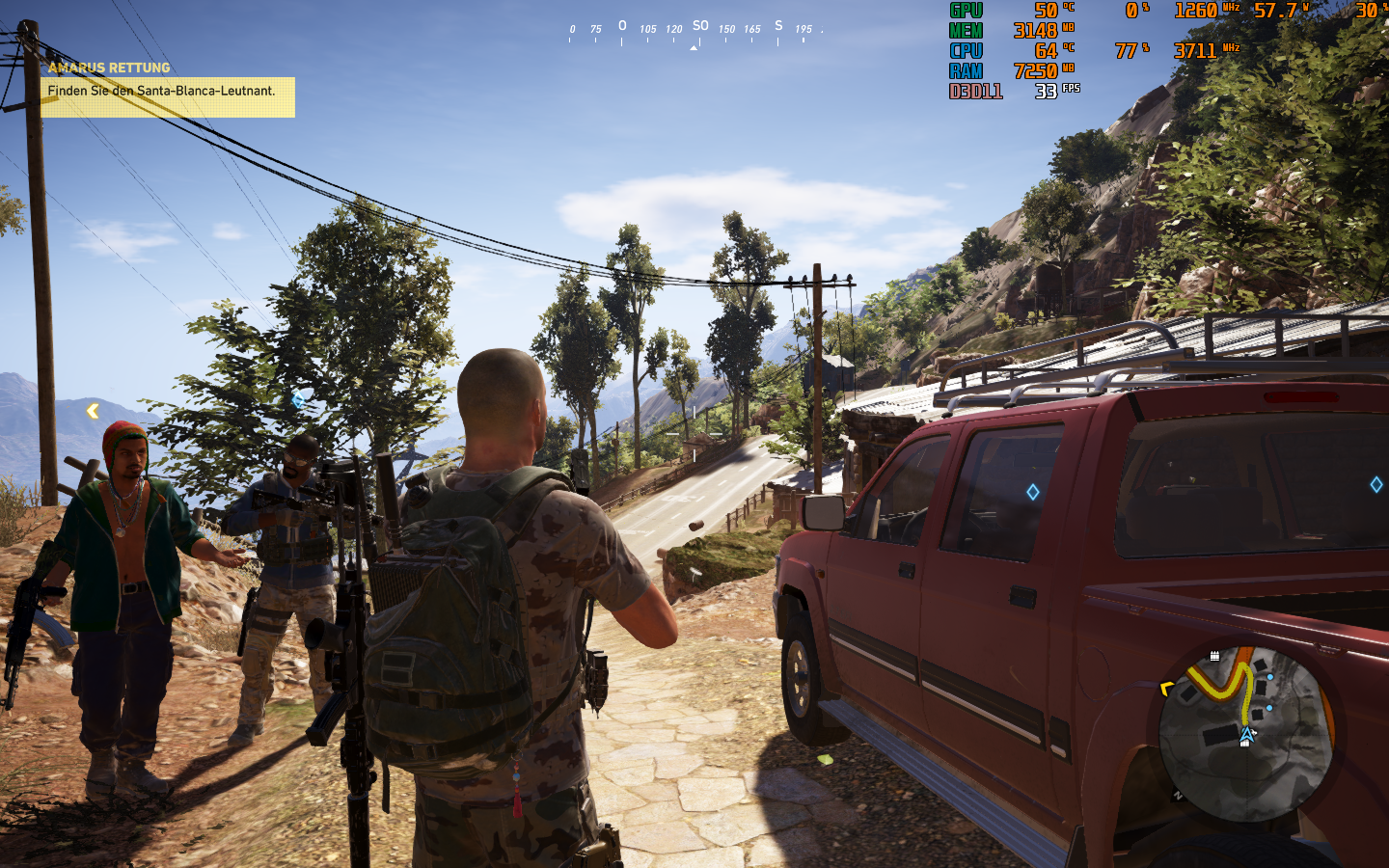

Vielleicht hat ein Patch ja auch etwas am Game oder der Engine verändert. Poste doch mal Screens der Auslastung / des Takts der CPU und GPU während des Games. Gibt es evtl NVidia Features die im Optionsmenu aktivert sind? Die evtl. mal ausschalten, die kosten dann immer imens Leistung. Auch starkes Anti-Aliasing oder Filterung kann sich massiv auf die Performance auswirken.
@Ravager90 bild ist im anhang. weniger distanz und schatten auf mittel bringen ca 5 fps. anti alising hab ich fxaa. nvidia features sind alle abgeschaltet.

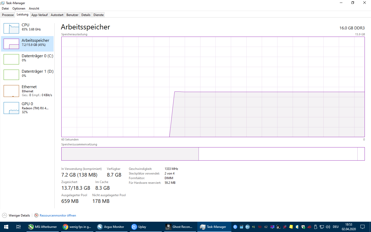

Schon mal in den Taskmanager geschaut, ob da auch wirklich 16GB RAM zu sehen sind? Nicht das sich da nur ein Riegel verabschiedet hat.
@HisN es werden 7.2 von 15.9 angezeigt sollte also alles in ordnung sein, unten steht verfügbar 8.7 ?? was heisst das?
Alles gut so, danke Dir.

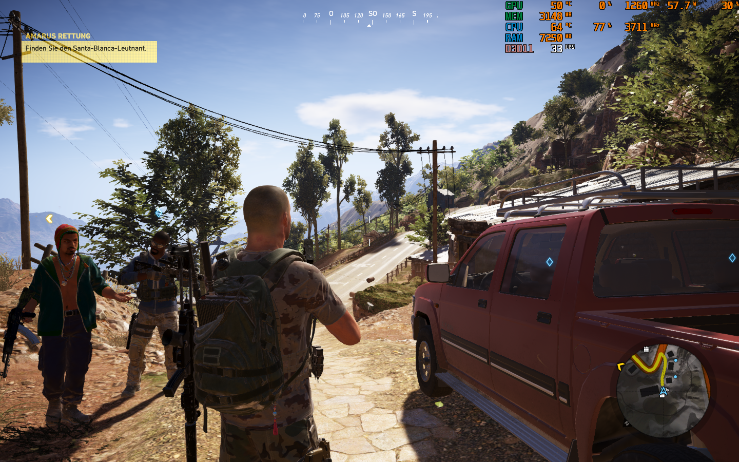

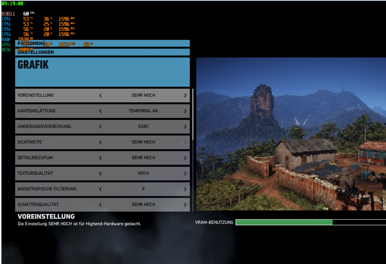

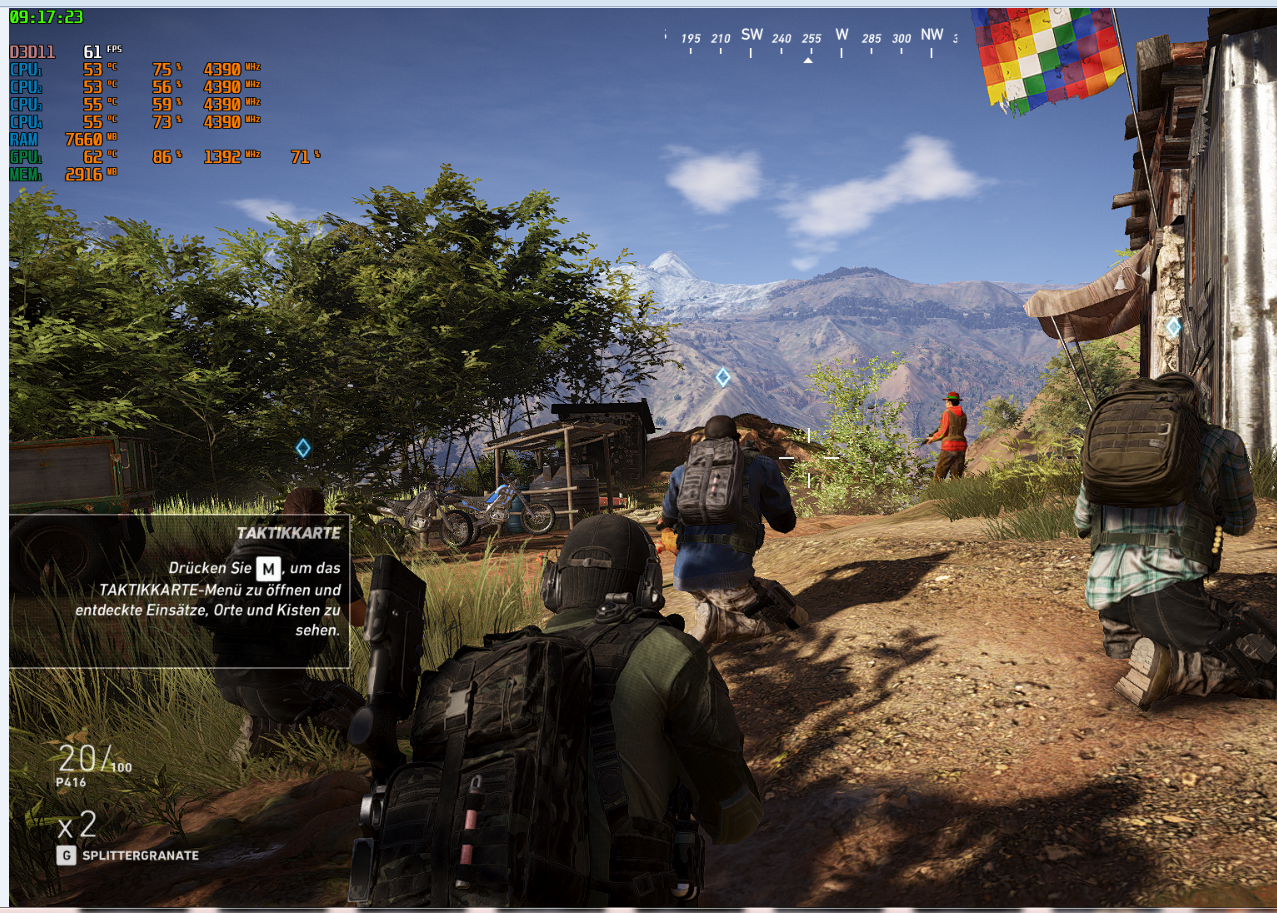

Hier mit einem I 7 2600 k ( GTX 980 TI ) in Full HD auf Sehr hoch :

Du hast 700 MHz mehr pro Kern und auf den Bildern des TE sieht man klar das er im CPU Limit hängt. Das kann man kaum vergleichen...
