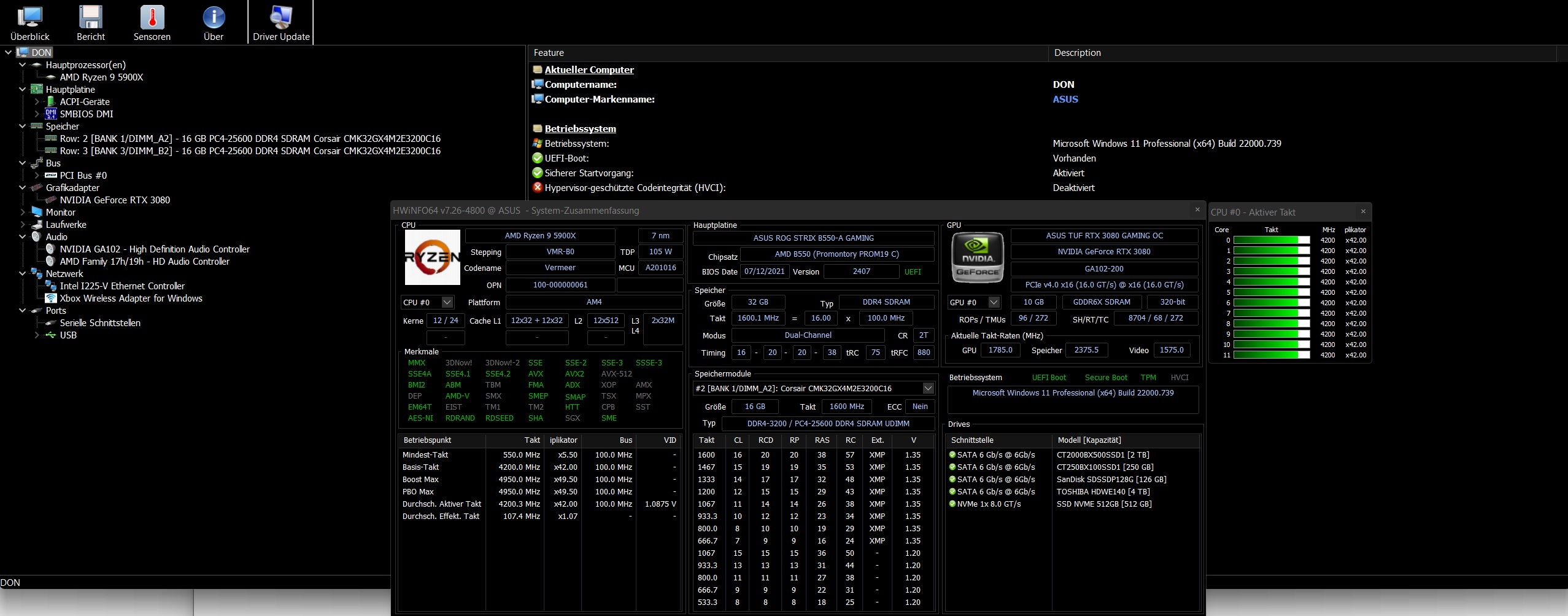

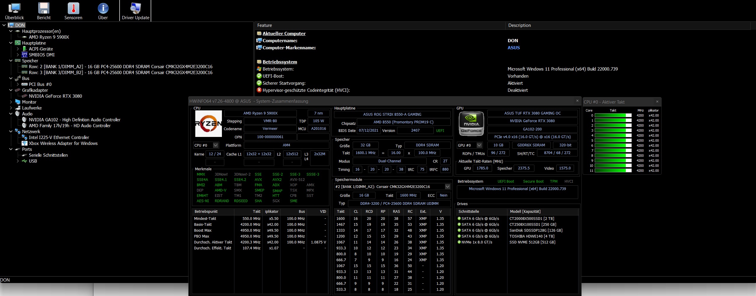

Hier noch ein paar Daten im Screenshot
Netzteil ist Corsair CV750 80 Plus
Asus Rog Spatha X
Für fragen und anregungen bin ich gerne offen, danke!

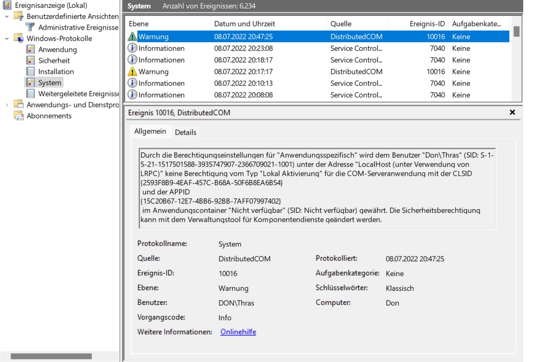

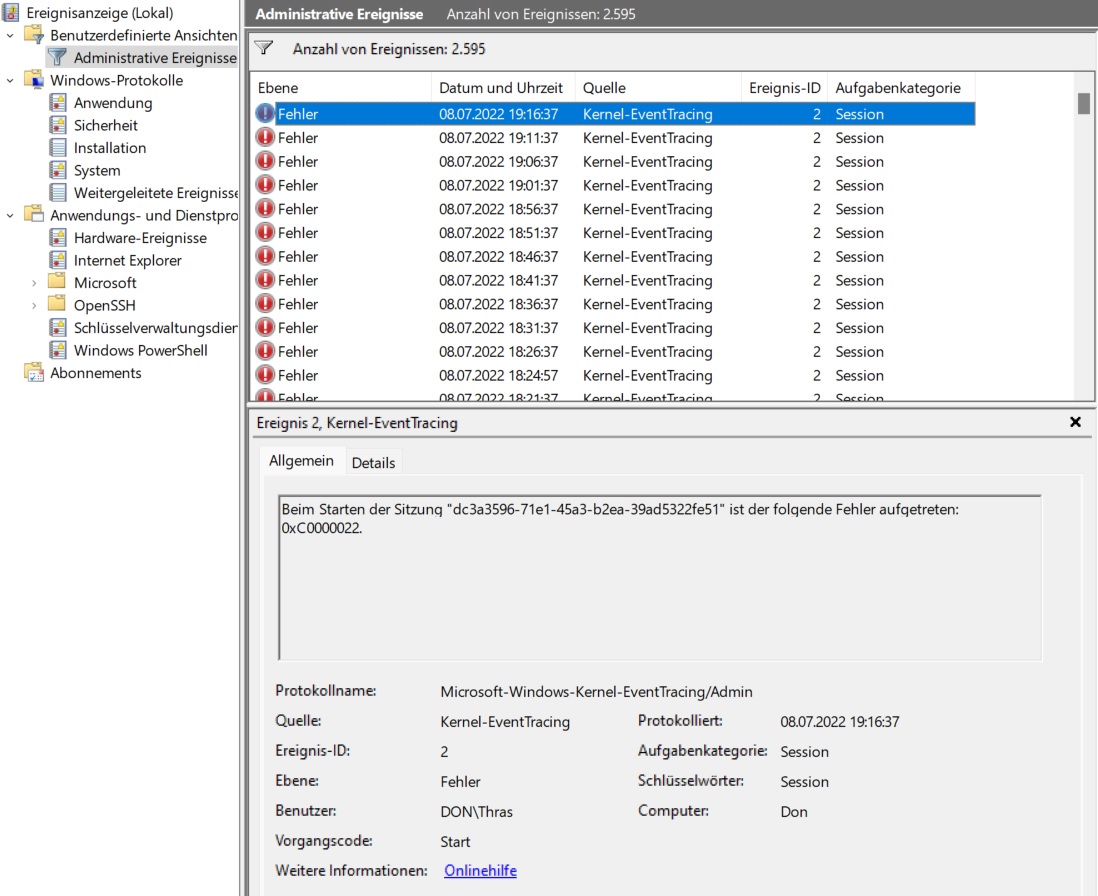

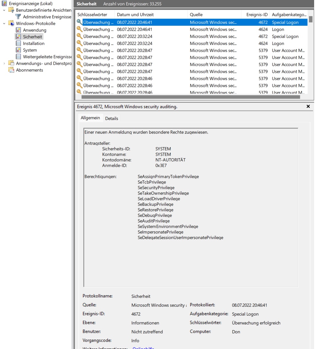

Ich habe neue erkenntnisse sammeln können und zwar im Windows Ereignis Manager gibts relativ Zeitgleich zu den Delays Fehler Einträge die mir zwar nich so helfen aber vieleicht kennt jemand von euch die Codes.
Ich habs mal als Screenshot gemacht um das Tippen zu sparen, das ganze war grade während der BF2042 Session passiert, die Delay´s gingen so ca. 10-15 Sekunden danach und auch davor lief alles wunderbar weiter.
edit

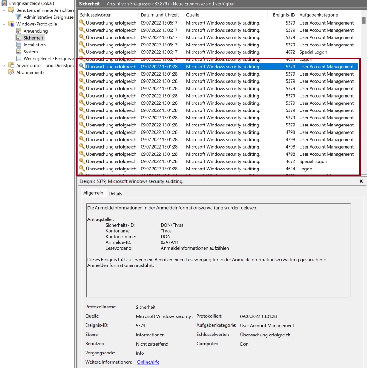

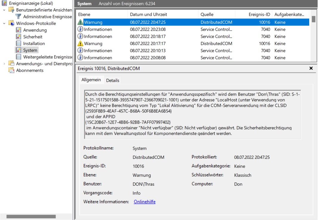

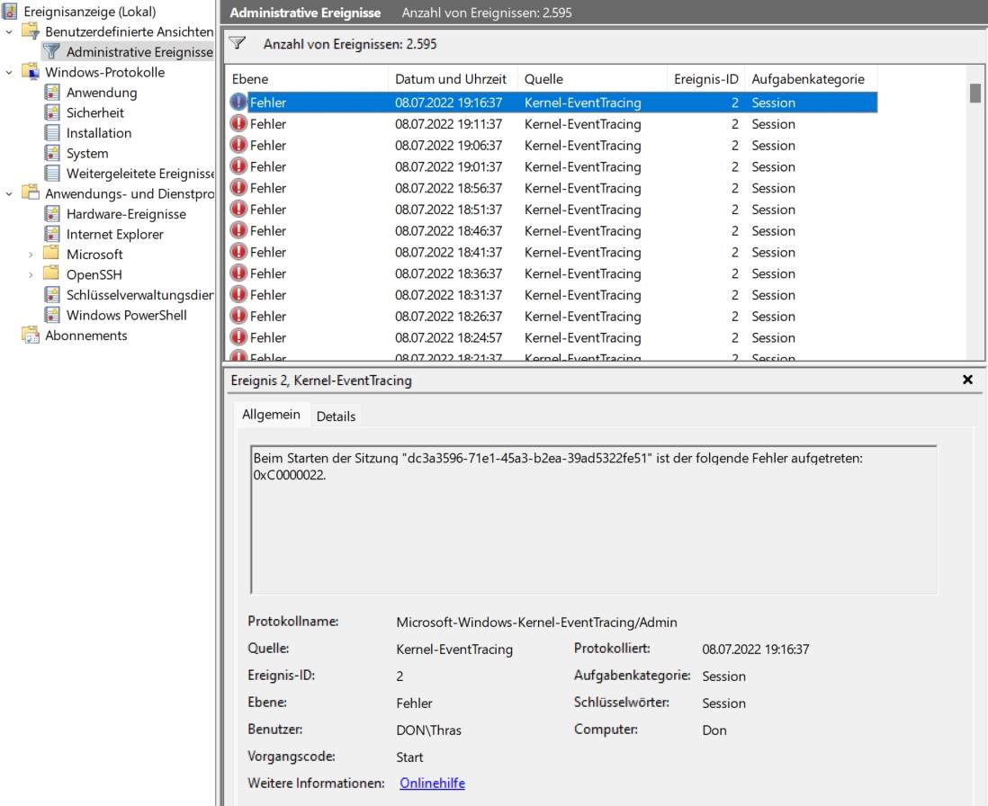

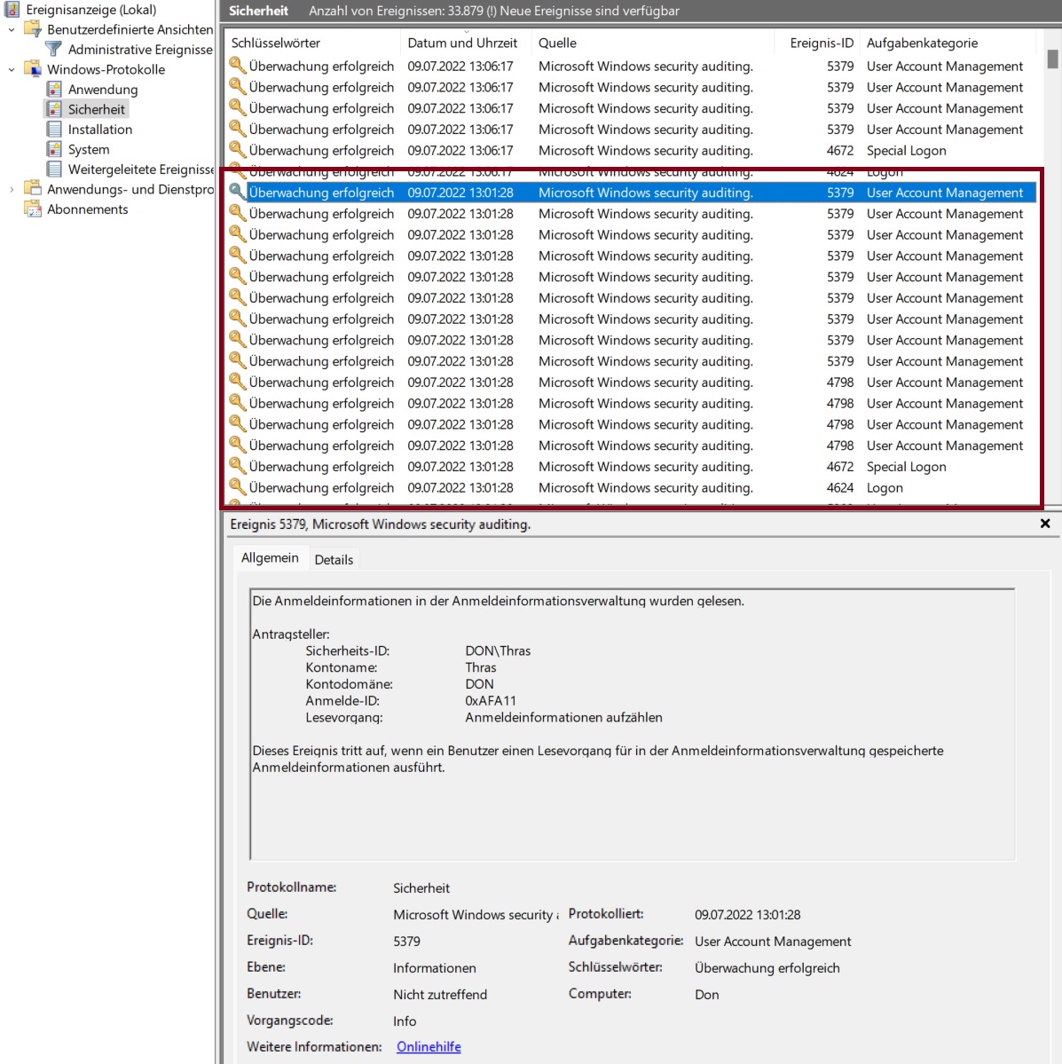

grade im Spiel Necromunda-Hired Gun welches wieder ein Offline Spiel ist finden die Lags statt mit einem anderen Fehler ereignis Logon und Special Logon und ein Eintrag bei System, hänge die Screenshots davon mit dran.

Bei den aktuellen Delays mit Bios Update und Chipsatzupdate gibts allerdings neue zusätzliche einträge im Ereignismanager zusammen mit den bisherigen Logon und Special Logon hier mal ein Bild davon.

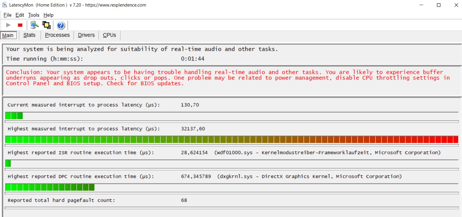

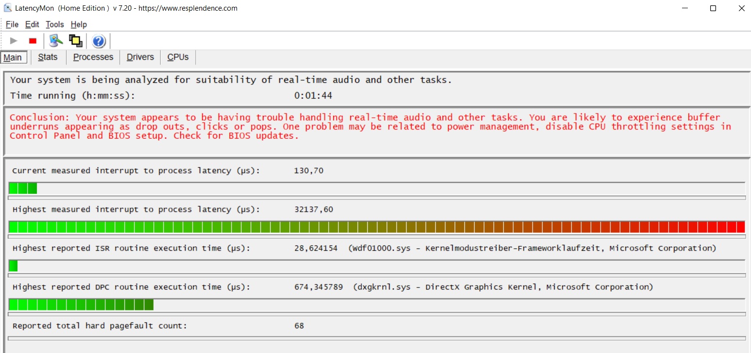

habe hier mal einen Screen gemacht während der Delay voll am wüten war, hänge ihn hier an
@wuselsurfer ja weis auch nicht warum ich das genommen hatte, wenn ich ein neues brauch hole ich aufjedenfall was besseres aber glaube nicht das diese delays in direkter verbindung zu den Netzteil stehen.

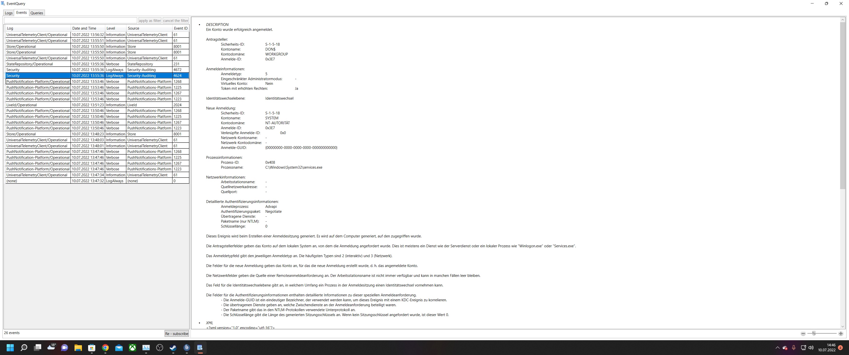

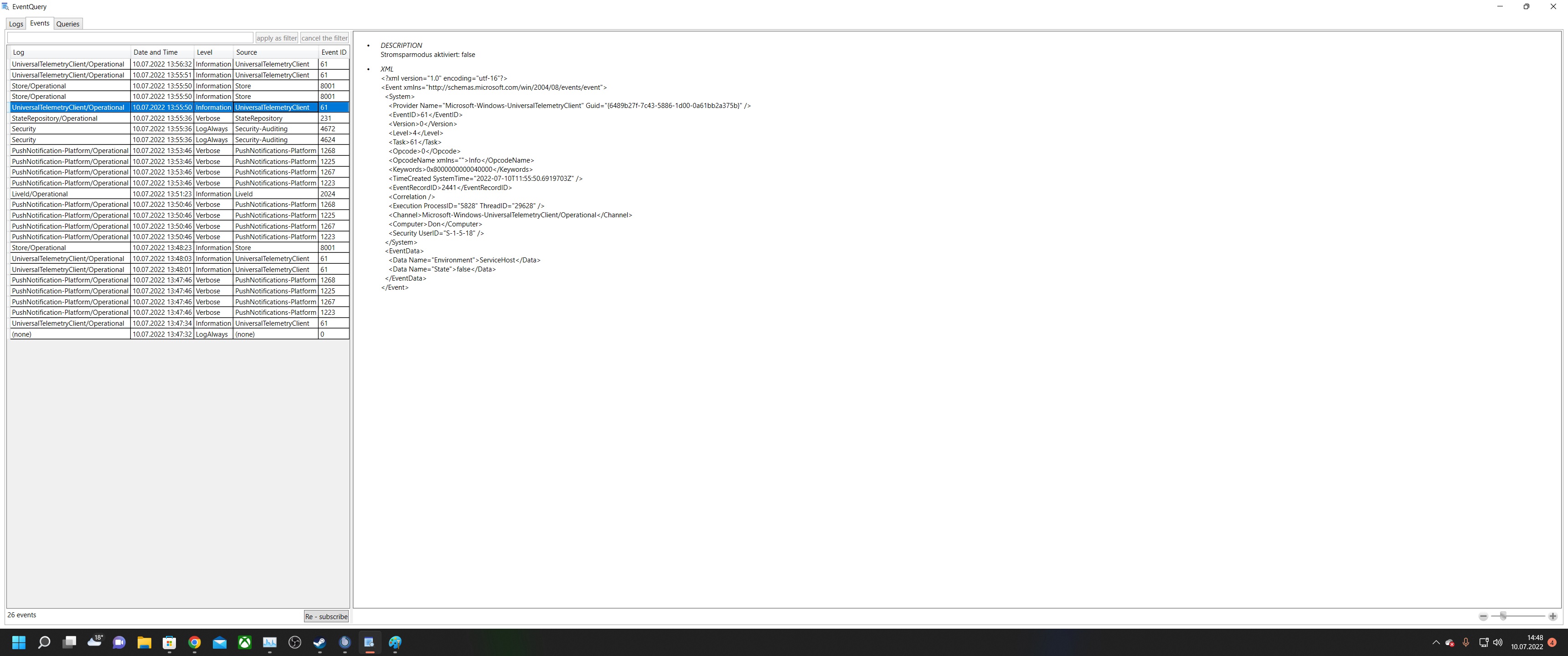

Win10 werde ich auch mal testen, habe jetzt noch ein anderes tool zum fehler auslesen welches mehr liefert als das windows integrierte, was ich aus anderen foren lesen konnte kamen diese fehler mit logon und special logon immer im zusammenhang mit amd ryzen aber die lösungen waren zu verschieden um das sie mir helfen, da waren festplatten controller usw.
Festplatten selbst hab ich mal getestet, die funktionieren, werde auch nochmal bei vodafone anrufen das die nochmal die leitung prüfen, grade bei der outriders session war ich im ts3 und wenn diese hänger passierten war auch ts3 mit am hängen, einzige was noch gescheit lief waren mausbewegungen.

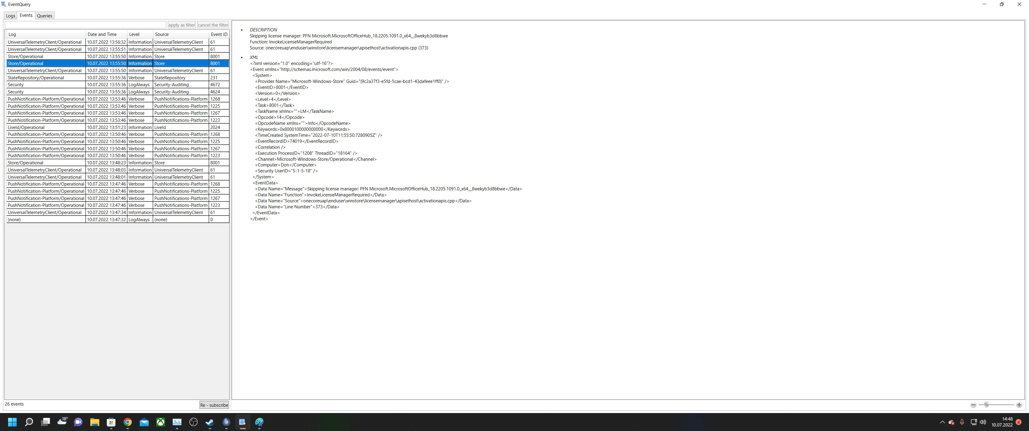

Ich hänge hier mal etwas mehr logs dran vom neuen tool während dem delay
Ist das ganze Fehlerzeug da nicht Netzewrk/Internetbezogen? das hat doch nichts mit der CPU oder so zu tun, was du da gelistet hast.
Das login zeug muss doch von dir ausgelöst sein, oder hast du jemanden, der zugriff auf deinen Rechner nimmt?
