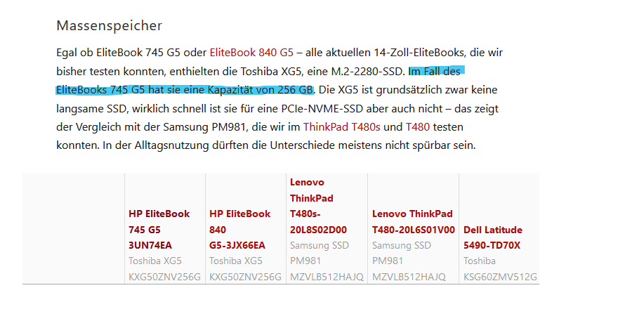

Vergewissere dich laut Rechnung oder dergleichen dass der wirklich eine 512er installiert hatte, weil ich den G5 mit der Intel 256GB M.2 finde, weiß aber nicht, ob der kunfigurierbar war oder mit größerer Platte mal angeboten wurden.
https://www.notebookcheck.com/Test-HP-EliteBook-745-G5-Ryzen-7-2700U-Laptop.314154.0.html

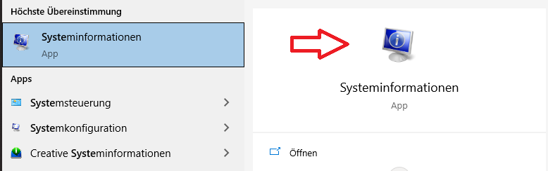

Wenn du Windows Taste drückst und dann "Systeminformationen" eingibst kannst du nach dem Systemmodell gucken. Das ist das Kauderwelsch, dass das Modell beschreiben sollte. Also nach Hersteller zumindest.
Das wäre zumindest eine Erklärung für ein "Missverständnis", wenns zum Zeitpunkt des Kaufes ein anderes Modell angeboten wurde.
