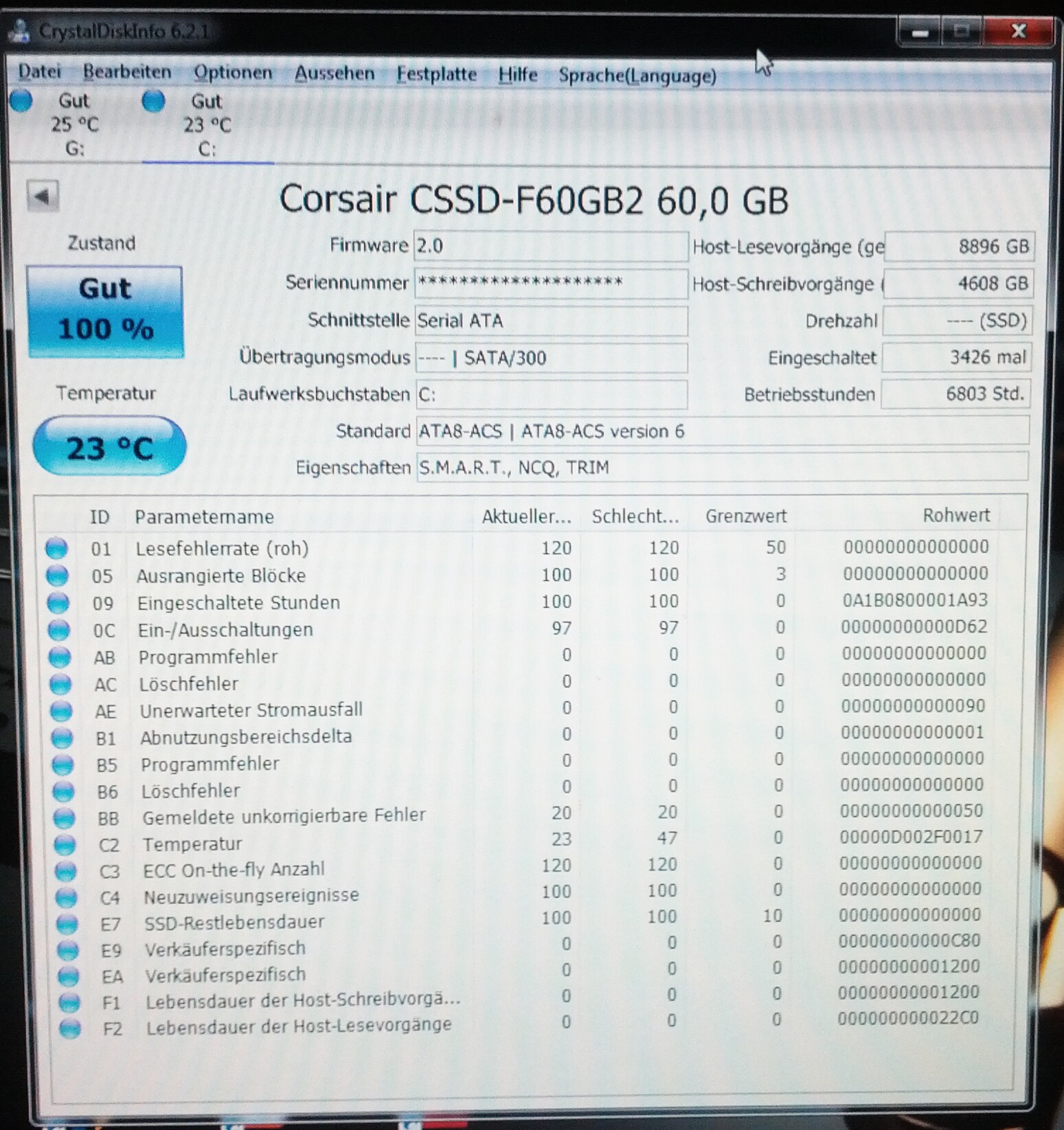

Danke SilenceIsGolden, folgendes ist herausgekommen:
h2testw (bis zum freeze)
Ich habe den Rechner hochgefahren und so schnell es geht die Programme ausgeführt, bis wieder alles eingefroren/hängengeblieben war. Dabei ist der Rechner 2x an der selben Stelle während h2testw hängengeblieben (Zufall?)
was kann man daraus erkennen?

Hallo Hallo32,
-Firmware habe ich nichts angerührt, kA wie aktuell - aber wie könnte ich theoretisch die Firmware aktualisieren, wenn sich die Festplatte aufhängt?
-was ist ID BB?
-wie sehe ich die System Log Einträge dazu? Die muss ich auch schnell nachschauen bevor sich alles aufhängt?
h2testw bringt nichts, wenn es auf der System-SSD ausgeführt wird. Die SSD muss dazu leer sein, dann wird sie von h2testw mit Zufallsdaten beschrieben und diese dann verifiziert.
Wie schon geschrieben, BB ist nicht normal und kann die Freezes verursachen. Prüfe ob es ein Firmware-Update gibt, wobei das Flashen eines so instabil laufenden Gerätes nicht ungefährlich ist, denn wenn sie während des Flashens wieder aussteigt ist sie vielleicht ganz hinüber. Allerdings ist sie so ja auch nicht mehr zu gebrauchen, also im Prinzip nichts zu verlieren.
