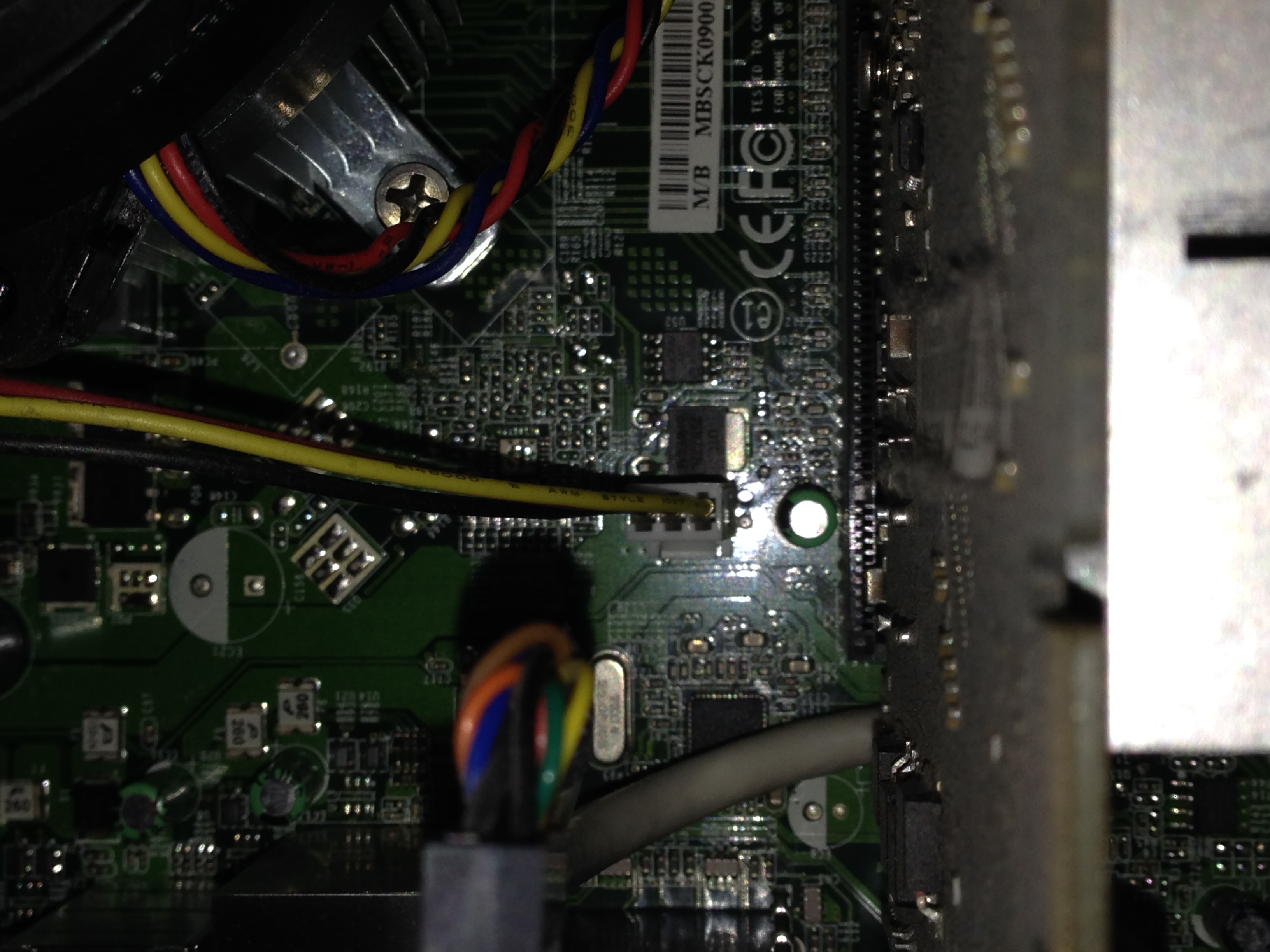

Habe Festplatte, Mainboard und CPU abgestöpselt. Nun sind aber noch drei Verbindungen (siehe Fotos)

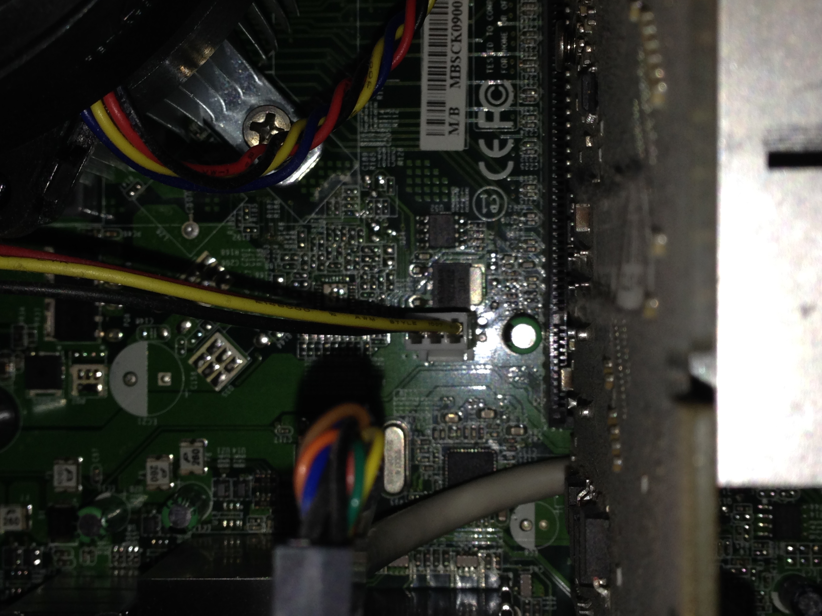

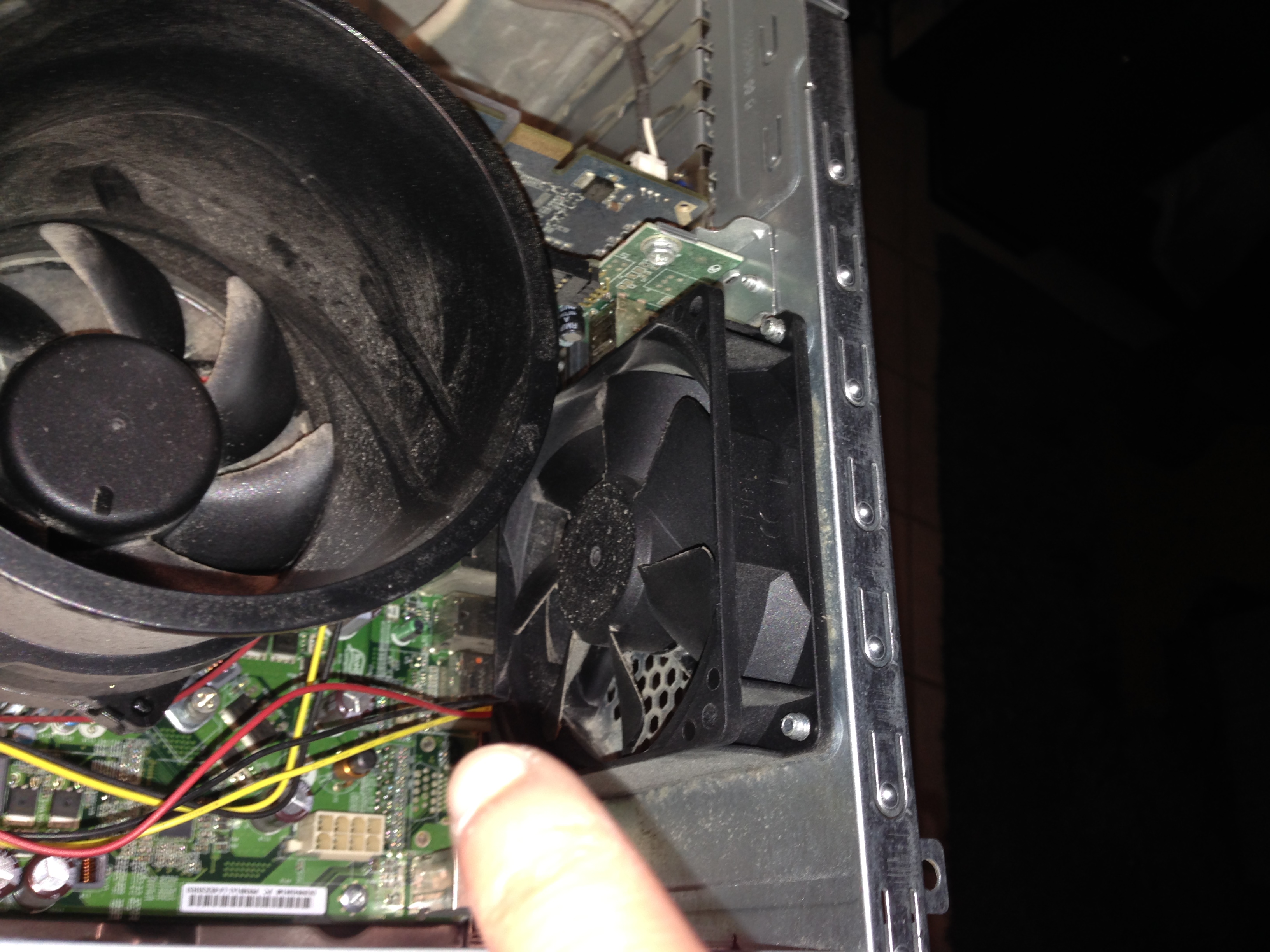

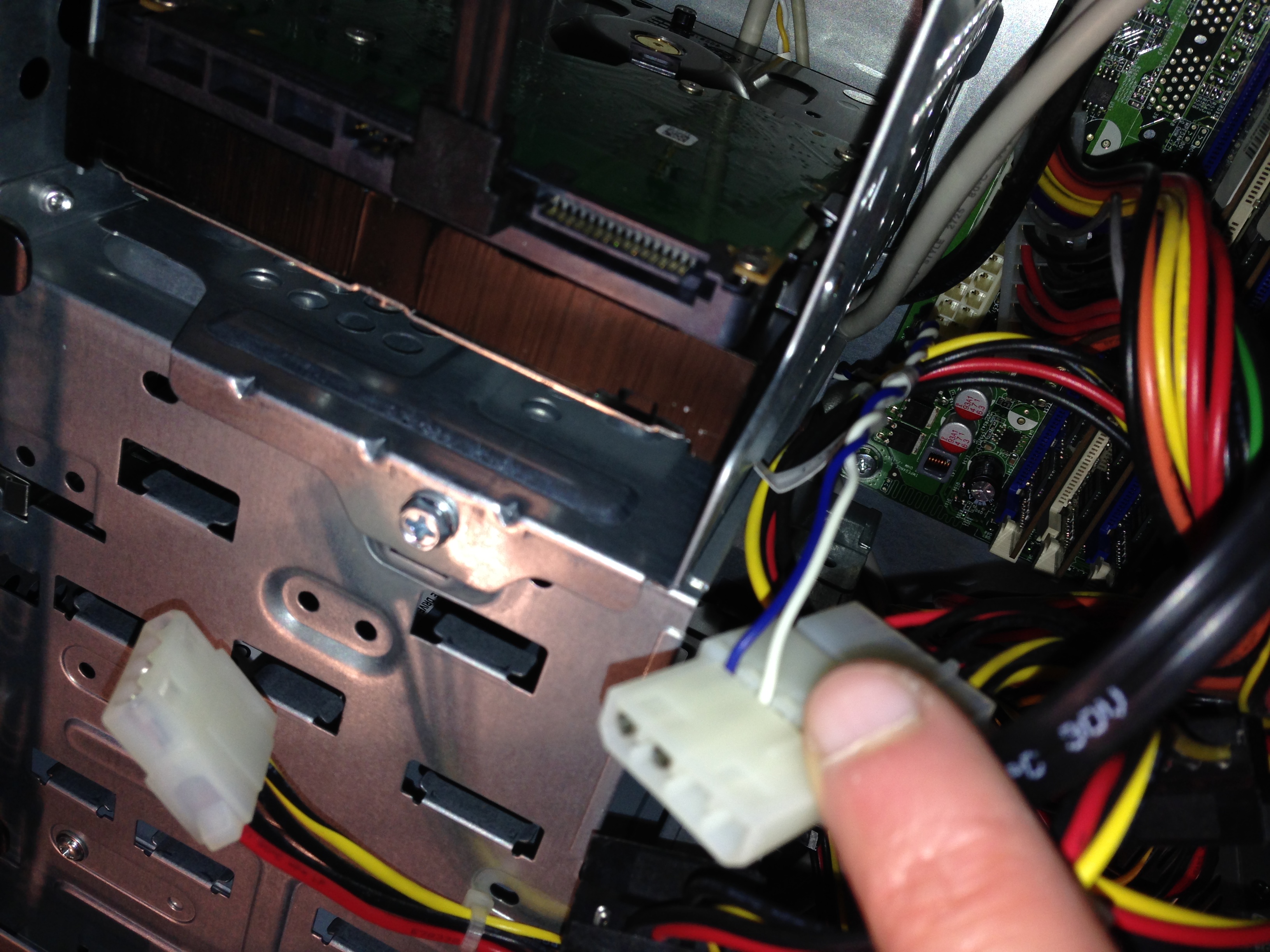

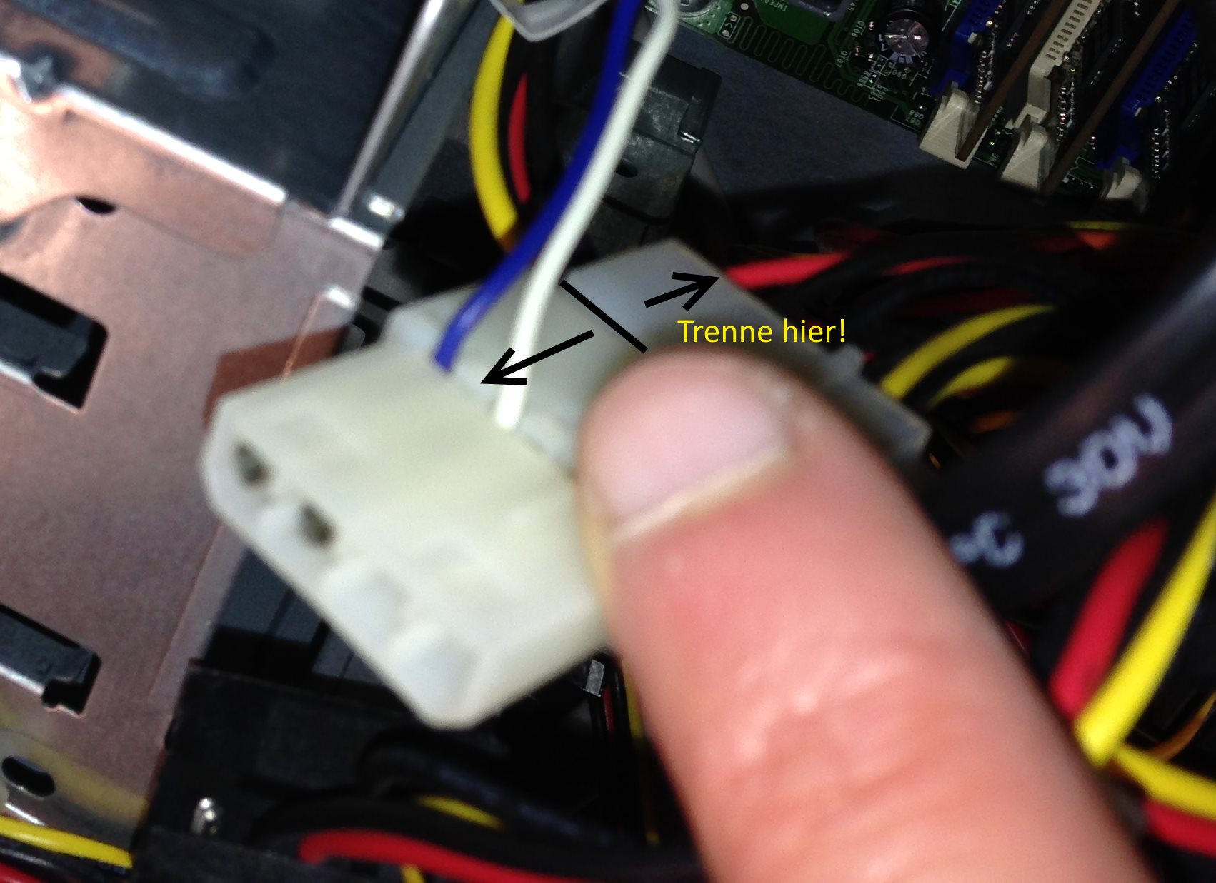

Eins zum Gehäuselüfter, das zweite am Mainboard (3-Polig?!). Und das dritte macht mir am meisten Sorgen (siehe weiß - Blaues Kabel im Bild). Das führt irgendwie an die Front des Gehäuses...wird damit irgendwie die Beleuchtung oder der Power-Knopf angesteuert?

das dreiadrige Kabel zum Gehäuselüfter kannst Du dran lassen.
Du baust ja nur ein neues Netzteil ein und nicht das Motherboard aus.

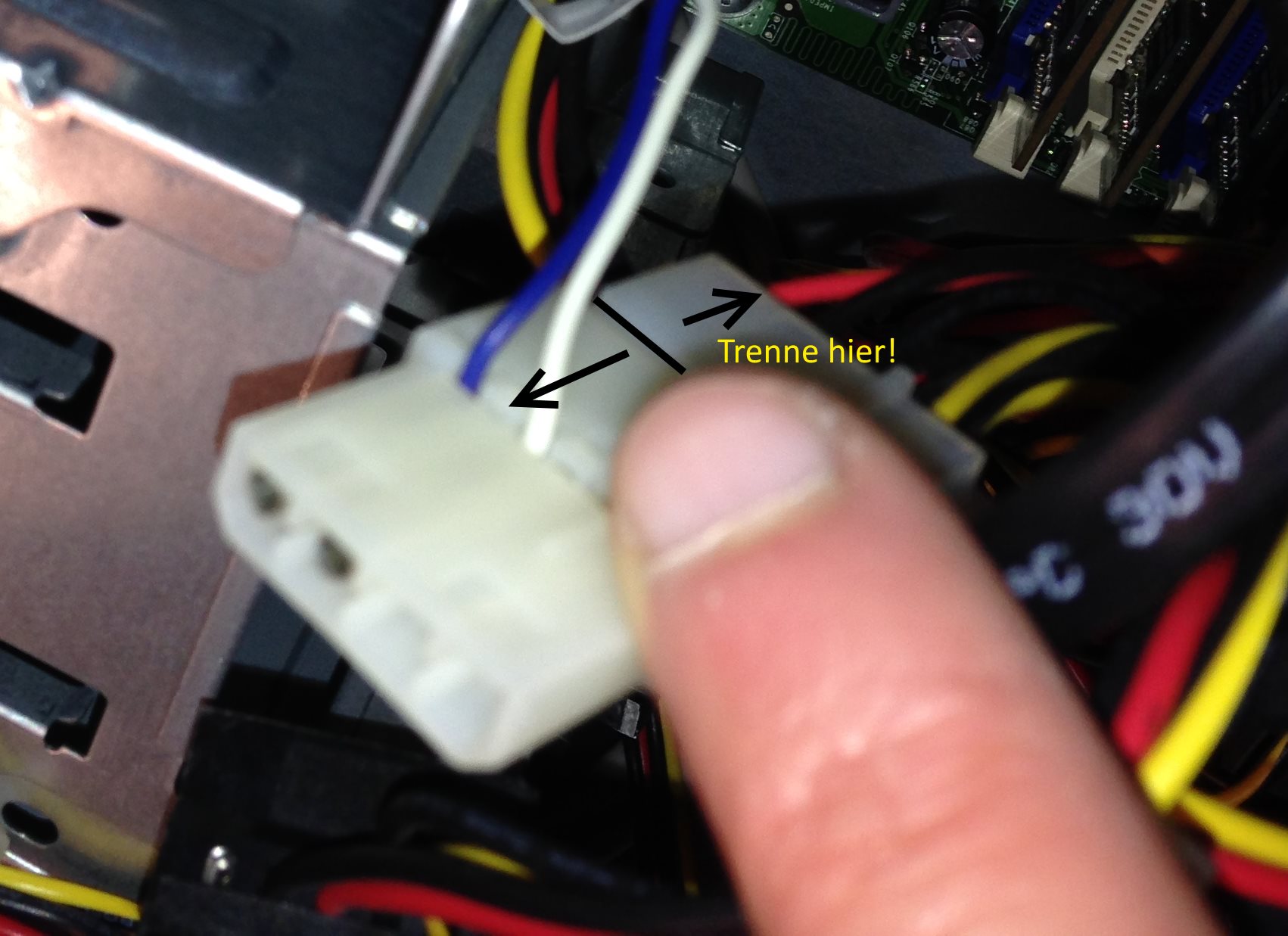

Beim letztem Bild kannst Du den Stecker "halbieren", die zwei Adern werden nur von einem Durchschleifstecker abgezwackt. Den kannst du abziehen und dann an das neue Netzteil dran machen.
Der Powerknopf ist es vermutlich nicht, der wird direkt aufs Board gesteckt, das ist nur ein Kontakt ud braucht kein Strom. Die Beleuchtung vermutlich auch. Evtl. ist noch ein Kartenleser oder so was verbaut das dadurch strom beommt. Einfach mal verfolgen.
Hier auf dem Bild deuten die Pfeile die Richtung an wo du die beiden stecker trennen kannst.
