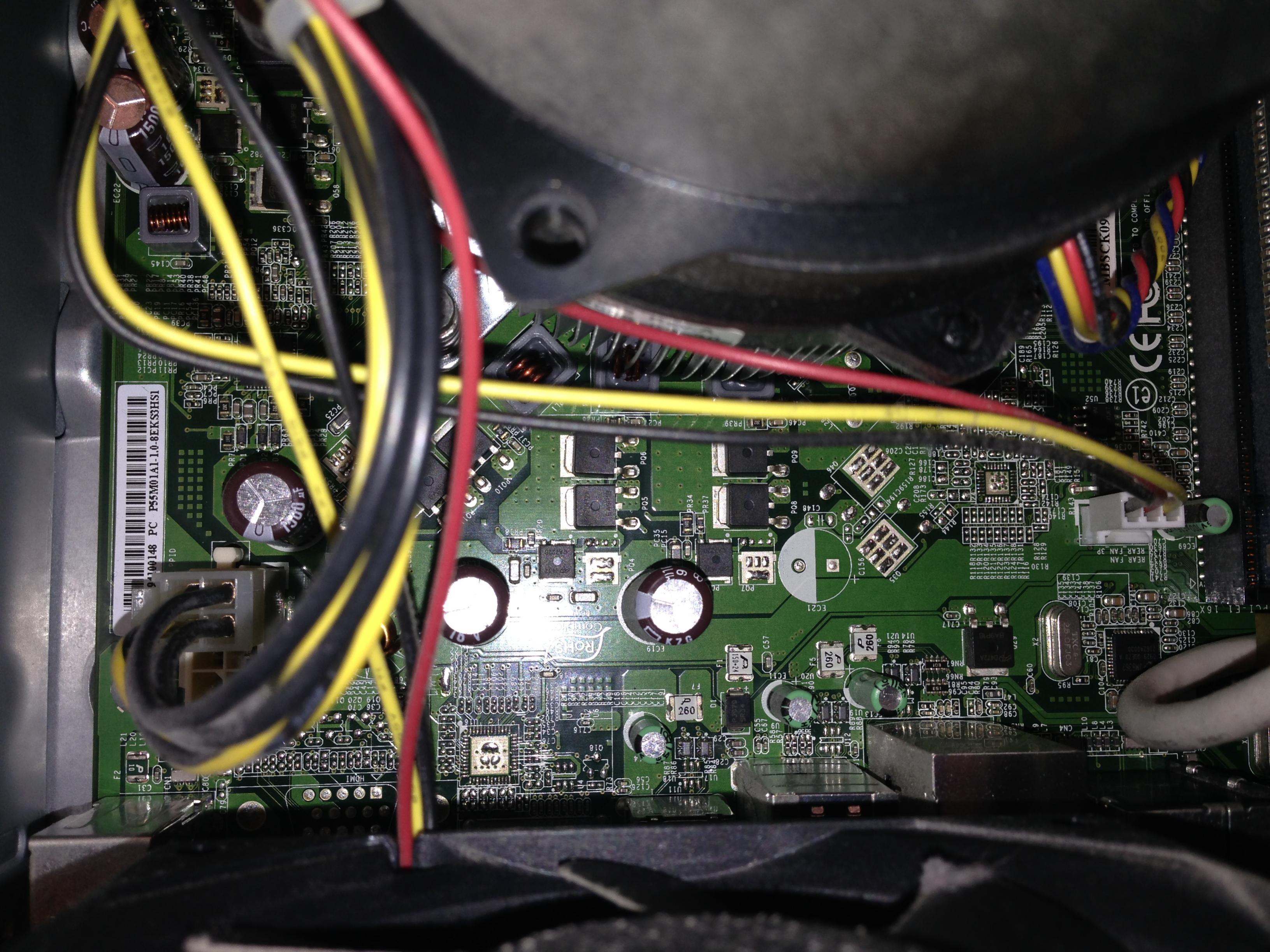

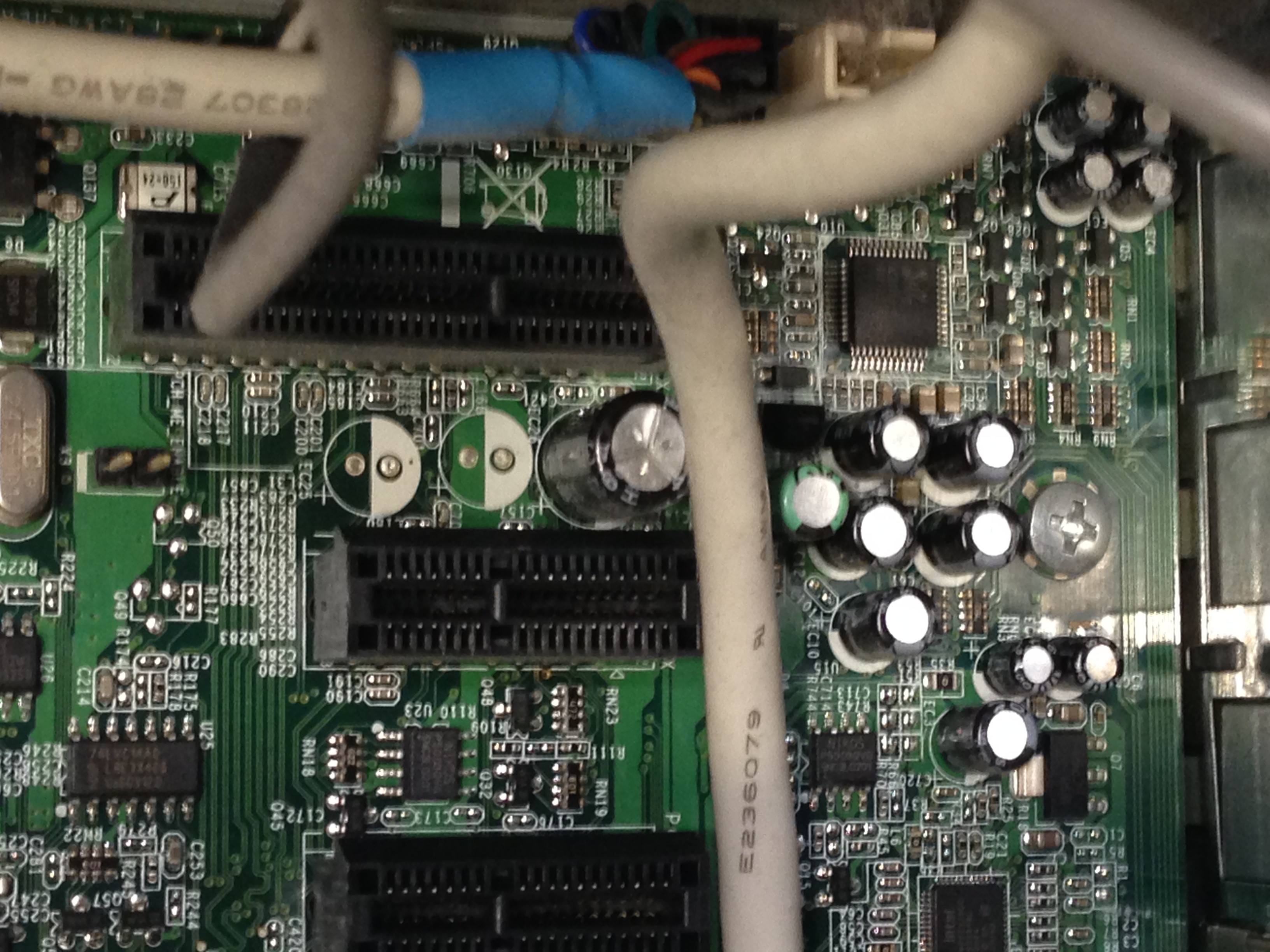

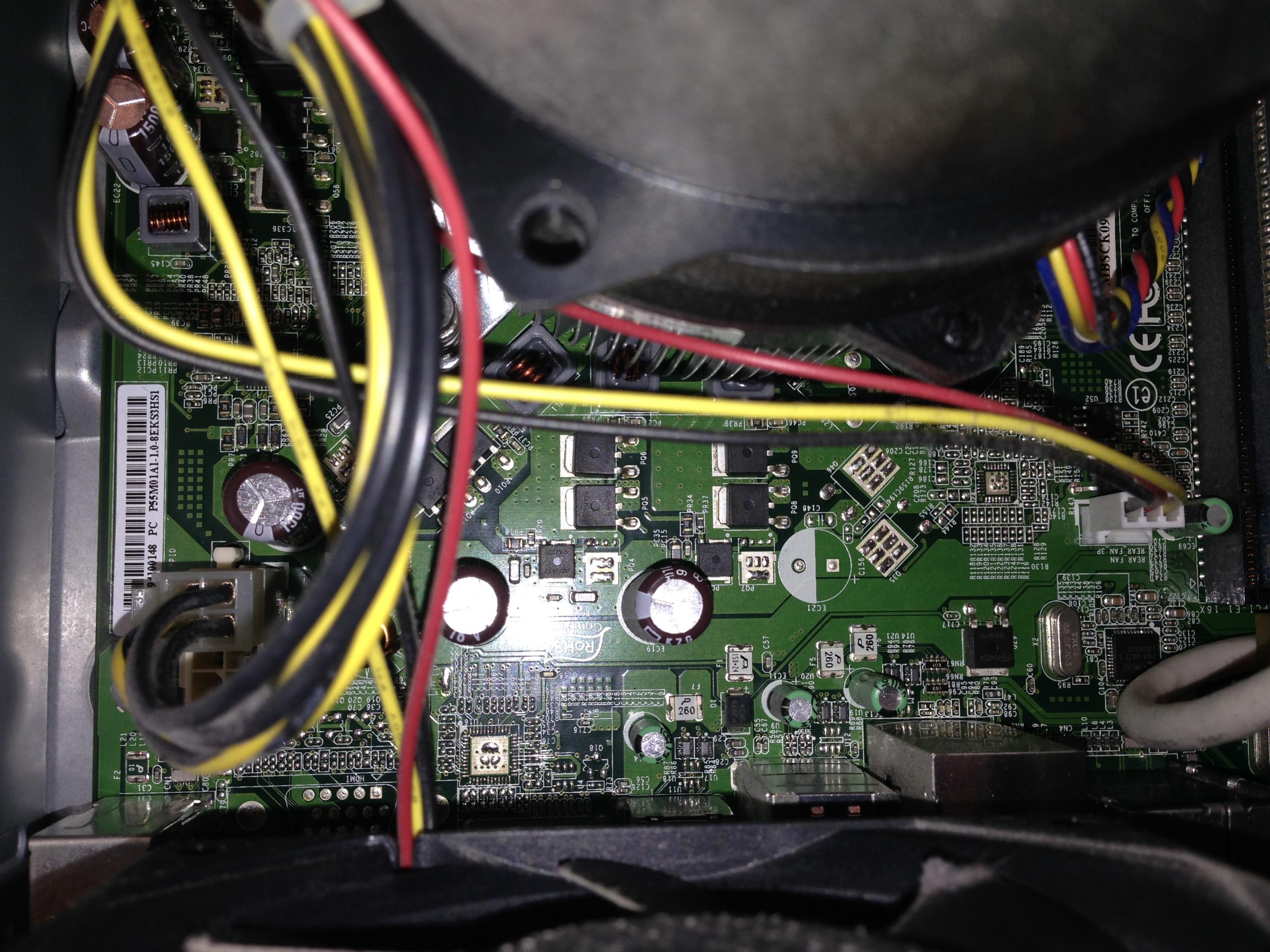

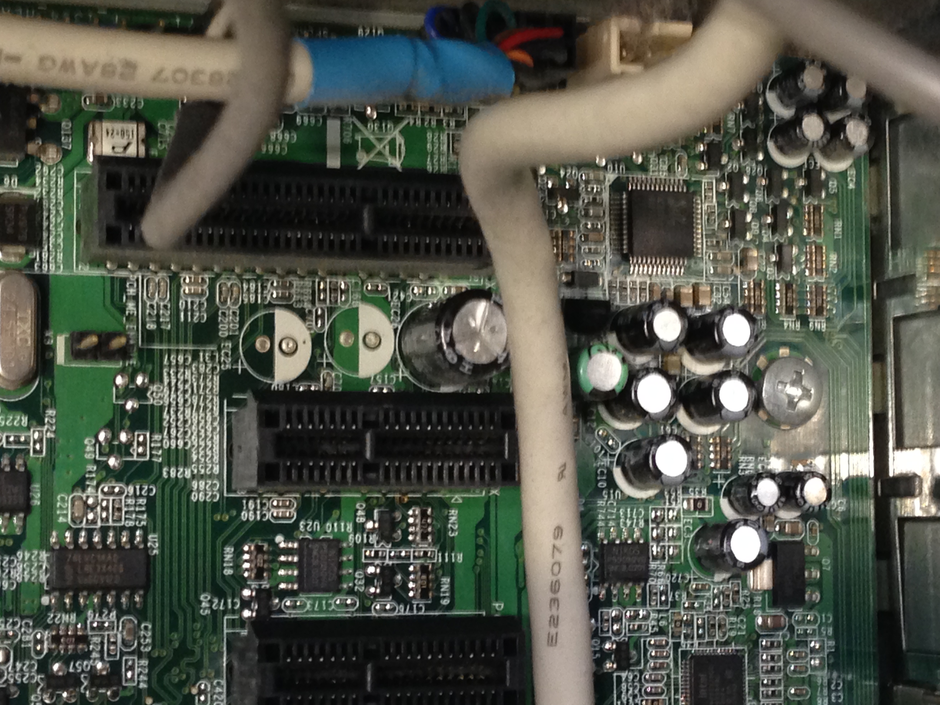

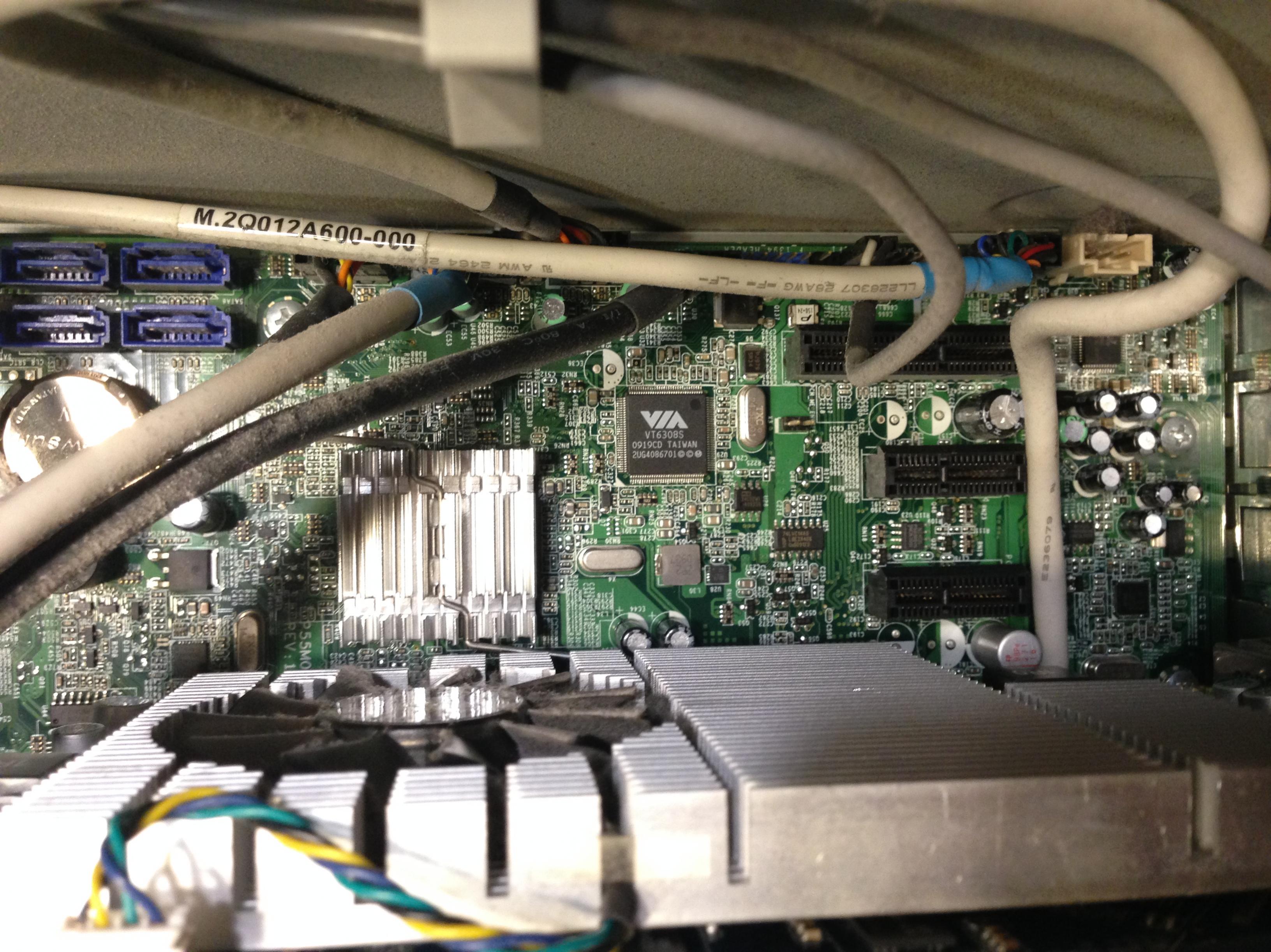

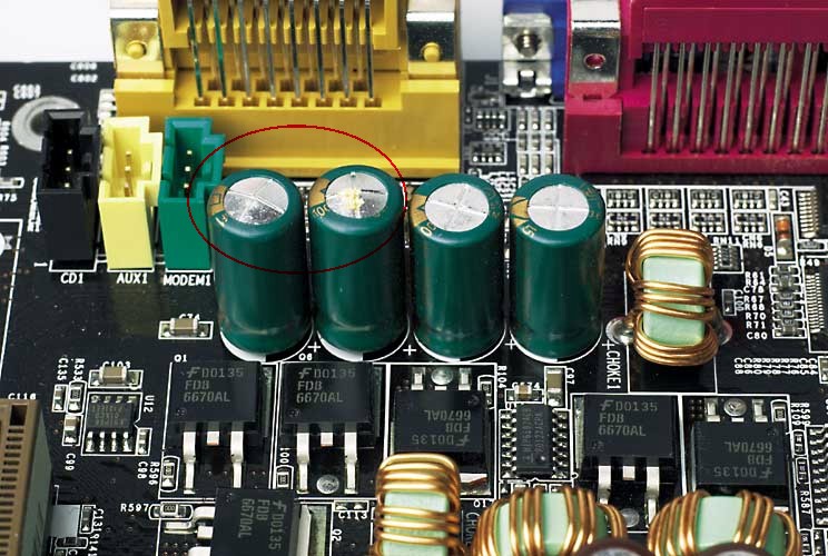

Aber Du kannst auch mal bitte das Motherboard fotografieren und schauen ob da was an den Kondensatoren ist, bei alten Fertigrechnern ist da häufiger noch Müll verbaut worden (Falls es ein Fertigrechner ist, kam so nicht rüber. Hat der PC einen "Namen"?)

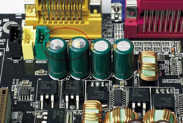

Hier ein Beispiel für Kondensatoren am Lebensende, sie sind oben gewölbt.
Eine derart auffällige Wölbung konnte ich nicht feststellen, müsste allerdings um sicher zu sein erstmal alles auseinander bauen.

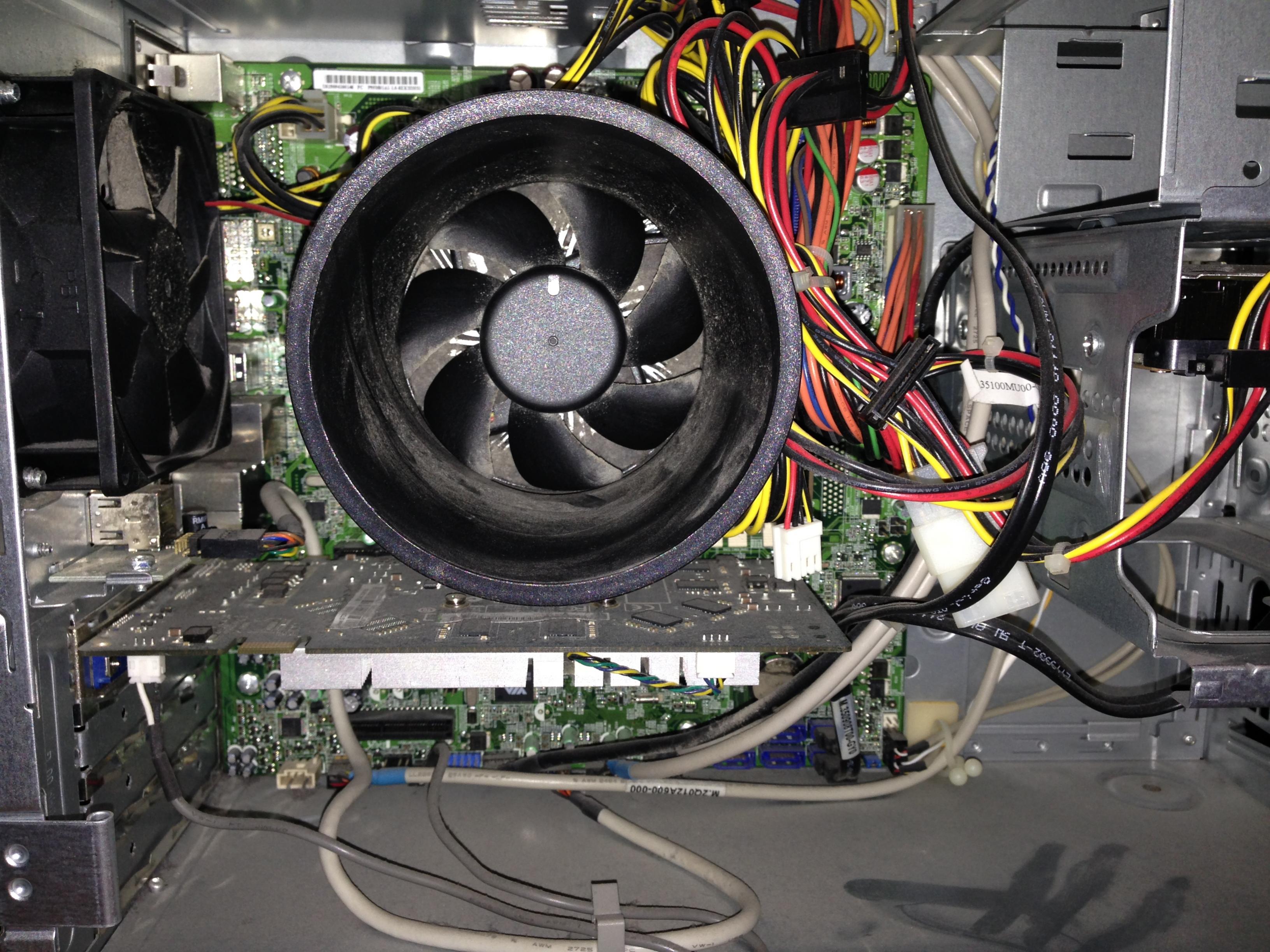

Der PC siet auf den Bildern vom Alter her "normal" aus, auch vn der Staublast her.

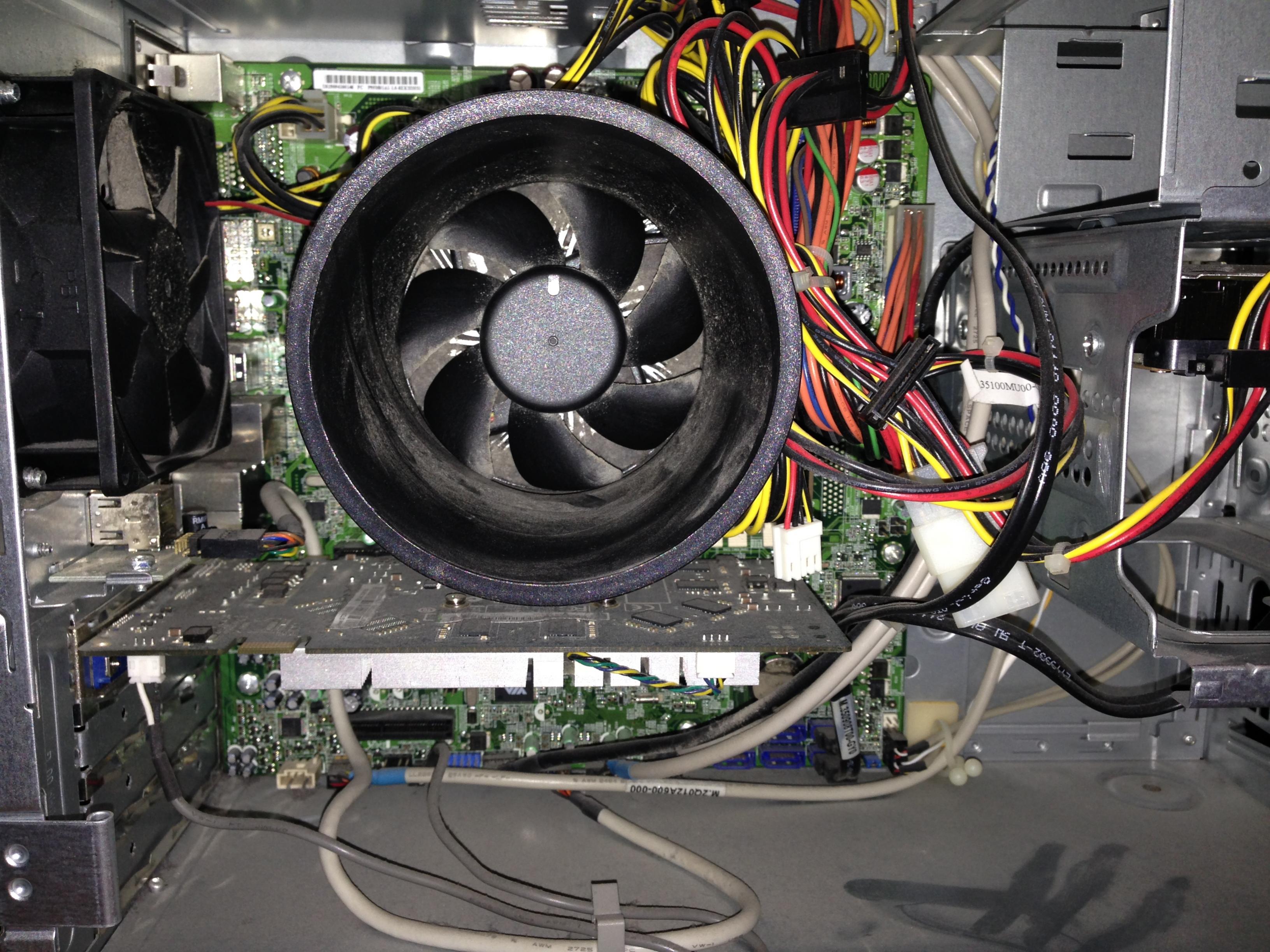

EDIT: Der CPU Kphler hat sich ein wenig zugesetzt, hier vielleicht mit einem Pinsel bei laufendem Staubsauger mal durchfegen. Die Grafikkarte auch.
Aber nicht den Rüssel in den Lüfter stecken, er lönnte durch zu schnelles Drehen das Board schädigen (Generatorprinzip)
Dort war leider eine enorme Staubansammlung. Diesen haben wir mit Fön und Staubsauer vorsichtig entfernt, deshalb findest Du aktuell ein "sauberes" Innenleben vor ;-)
Ich musste feststellen, dass auf der Grafikkarte sehr viel staub war...
