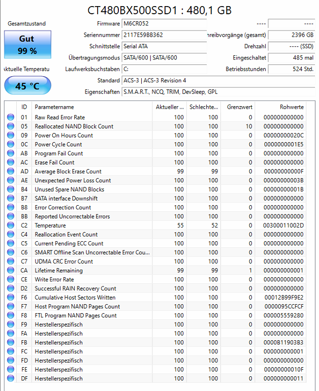

Aber auch mal die smart Werte auslesen mit Crystal Disk Info und posten.

Und CrystalDiskInfo sagt auch, dass alles in Ordnung ist.

Du hast an was erkannt das Crystal Disk Info fehlerfrei ist?
An 100 Prozent Anzeige oder an den Daten die drunter stehen und wir nicht gepostet bekommen... Obwohl danach gefragt wurde.
Bei SATA SSDs können das z.b. CRC Fehler sein bei nvme SSDs sind es massive Error Log entrys.
Hier einmal die Liste von CrystalDiskInfo

Außer das der PC um die 50 mal nicht richtig runter gefahren wurde ist soweit alles gut..
Aber 50 mal nicht richtig runterfahren sagt auch aus das so oft es möglich war das nicht alle Daten aus dem Cache auch aktiv auf der SSD landeten.
Können natürlich alles die Abstürze sein die bisher aufgelaufen sind.
