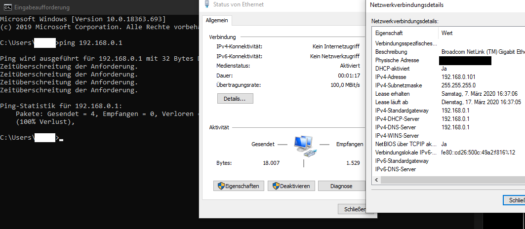

aber seit kurzen ist es plötzlich so dass ich wenn das "internet ausfällt" garkeinen zugriff mehr auf den router habe(die netzwerkverbindung am pc kann ich zurücksetzten und der router weist per dhcp eine neue ip zu, ist aber trotzdem nicht erreichbar, weder per ping, noch per browserinterface) und diesen immer von hand neu starten muss was mir einiges an bedenken bereitet und ausserdem sehr nerfend sein kann.

noch ein bild mit den adapterinformationen direkt nach einem reset der verbindung wie oben beschrieben. das sollte doch garnicht möglich sein?
