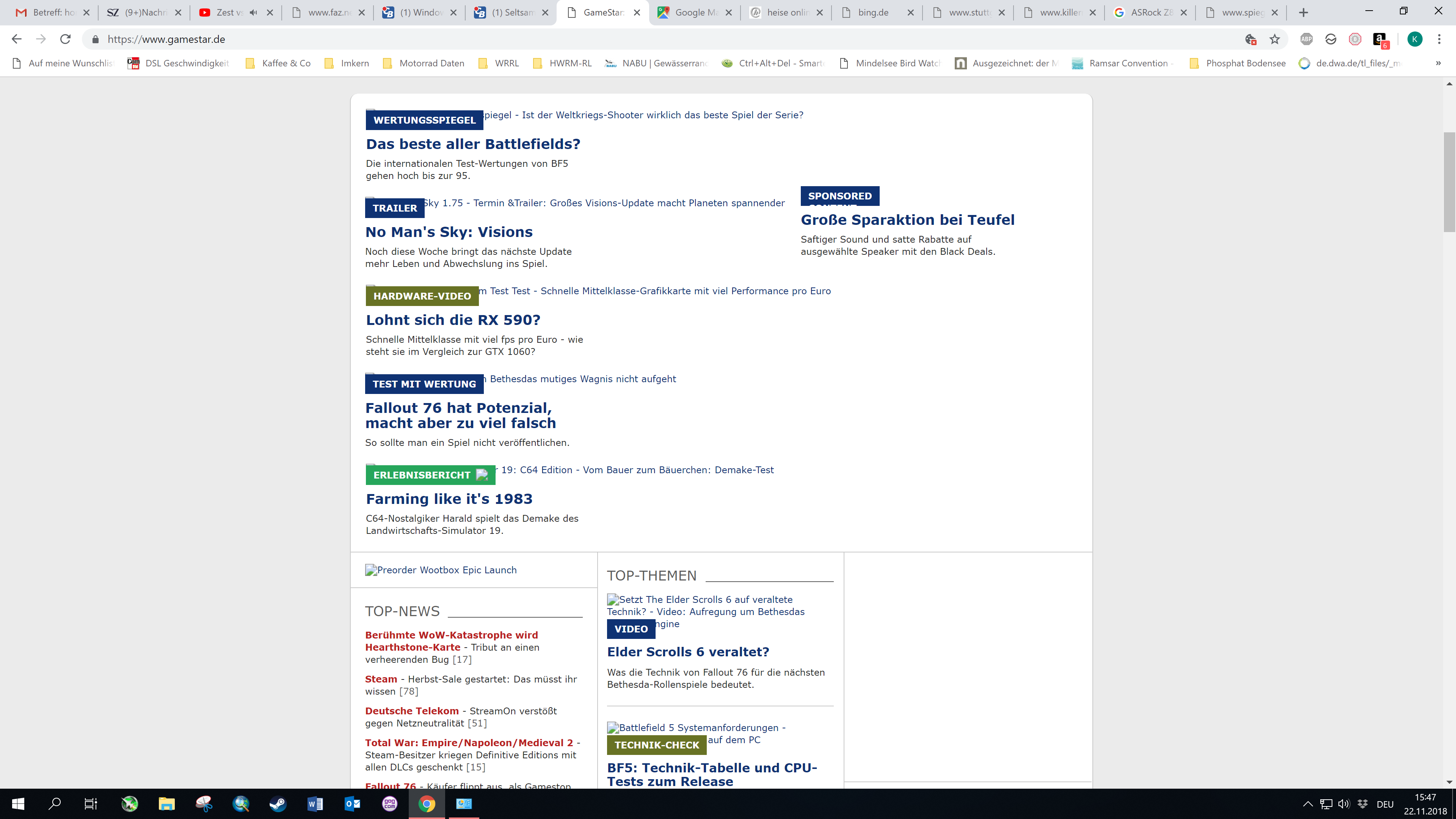

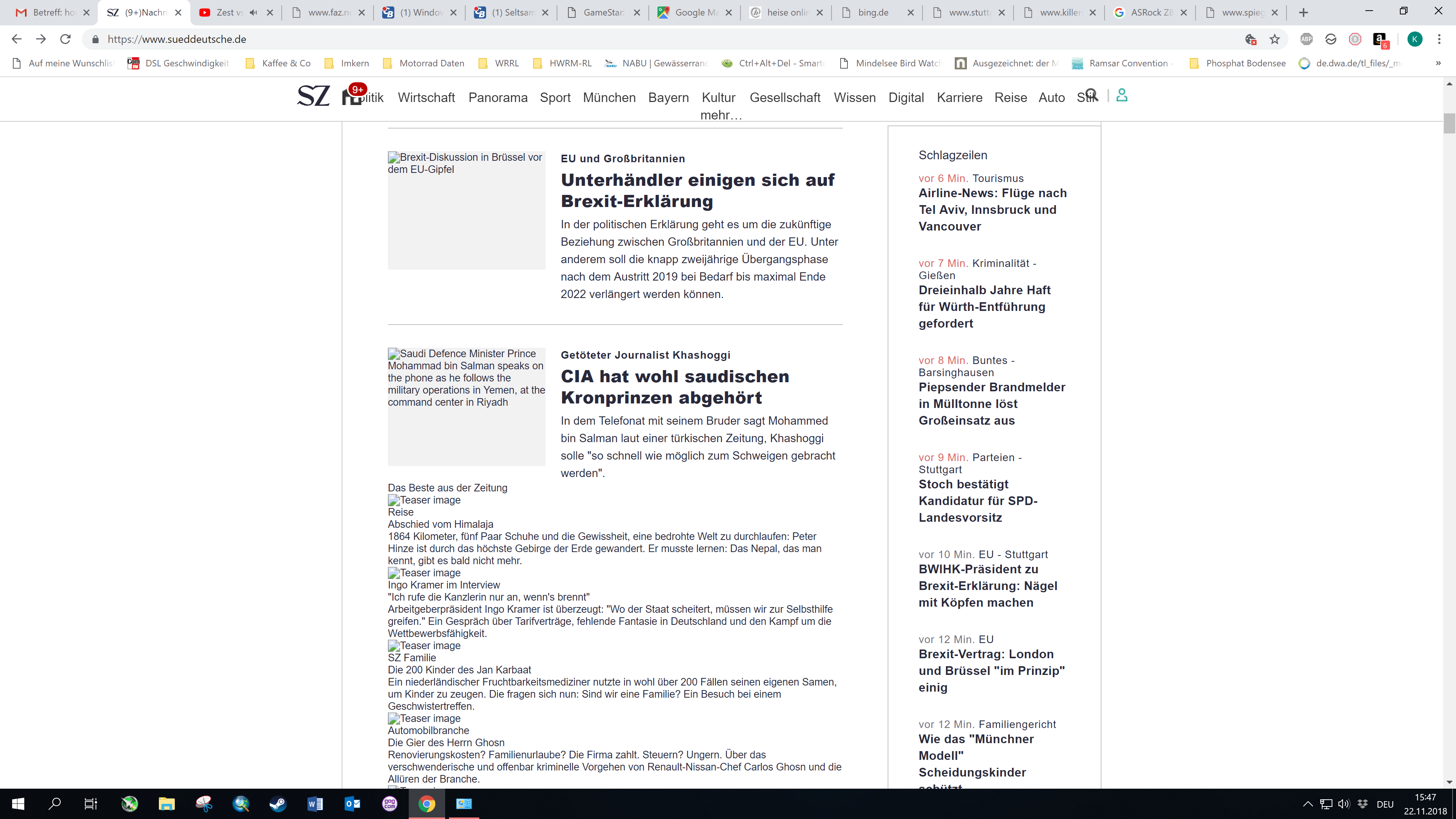

So sieht die Darstellung bei sueddeutsche.de und gamestar.de aus...

Habe ich als Chrome-Plugin, ist aber bei spiegel.de ohnehin abgeschaltet. Außerdem tritt das Problem z.B. auch beim Edgebrowser auf, wo kein Adblock installiert ist.
... hab ihn eben auch mal komplett runtergeschmissen, bring leider nichts

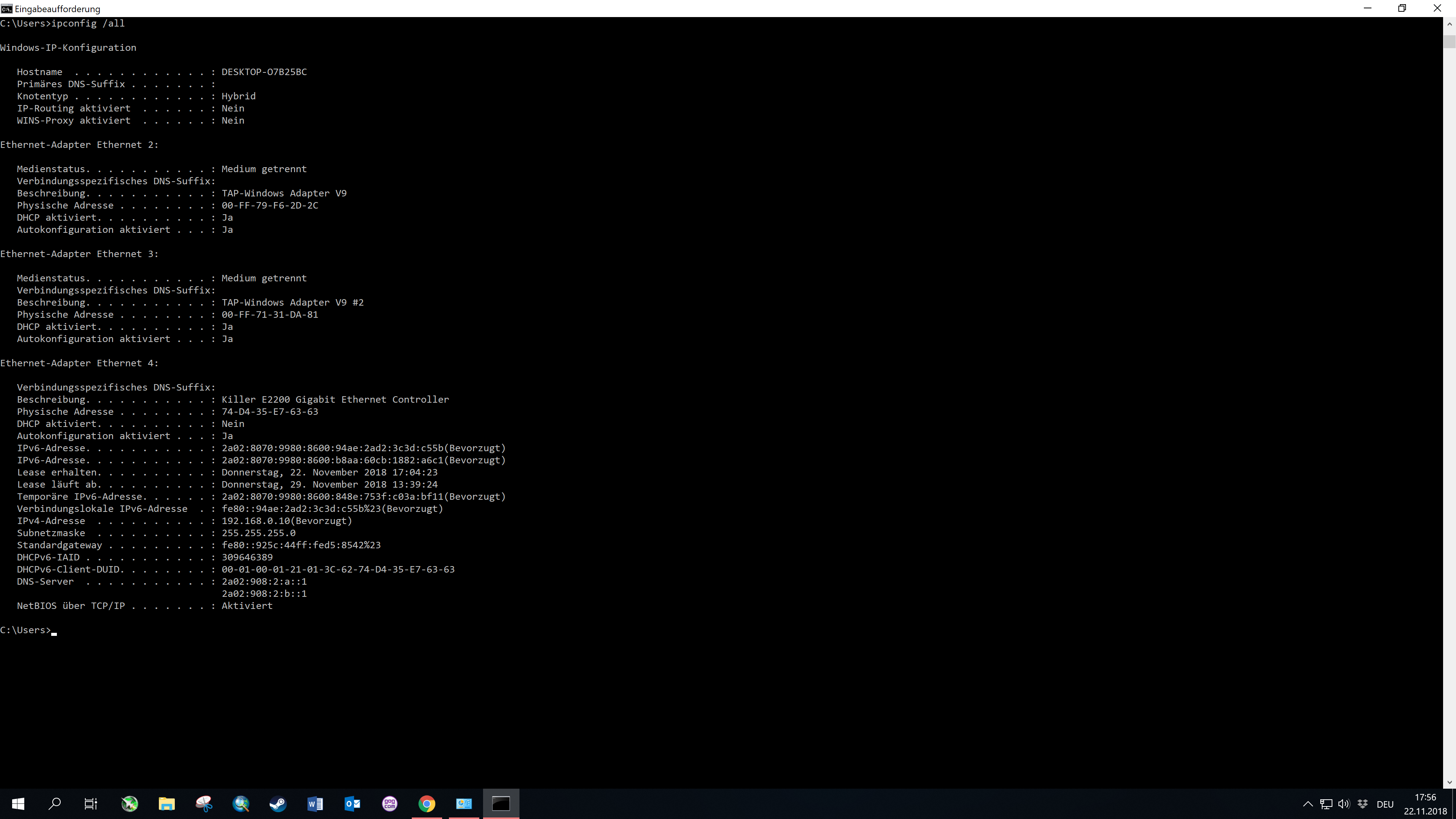

Gib mal in der Eingabeaufforderung (cmd) "ipconfig /all" ein, und mach einen Screenshot davon (oder kopier die Ausgabe). Falls es mehrere Seiten sind, reicht der Abschnitt von deinem aktuell benutzen Lan-Adapter.
Du hast offensichtlich in den Netzwerksettings DHCP abgeschaltet, und die IP-Adresse manuell eingetragen. Du hast aber vergessen, ein IPv4 Standardgateway fest zu legen. Dadurch funktioniert Internet nur noch per IPv6, reine IPv4 Seiten sind nicht mehr erreichbar.
Lösung: entweder DHCP wieder einschalten, oder Standardgateway setzen (IP vom Router)
Vielen Dank, das war's. Ich kann mich zwar nicht erinnern, da mal manuell was eingetragen zu haben, aber offensichtlich doch...;)
