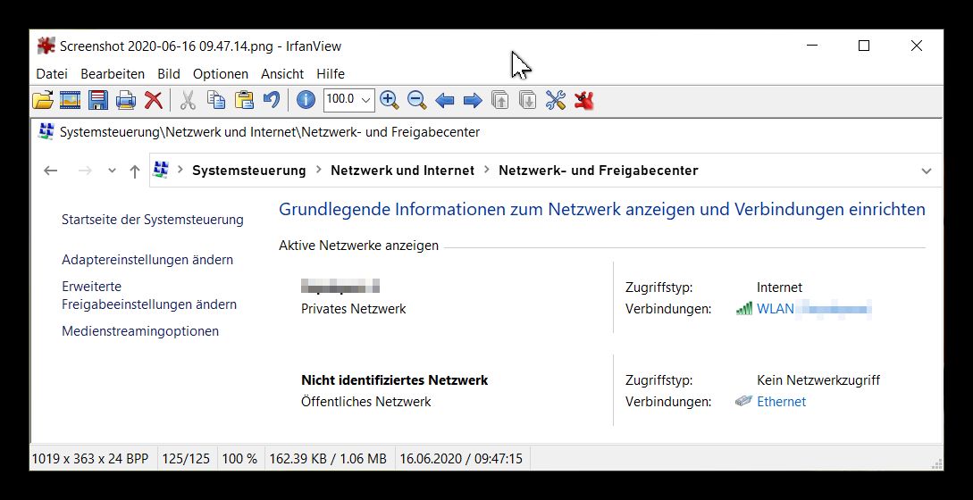

Mein Notebook muss des Öfteren mit den (riesigen) Datenbeständen auf meinem Destop-PCV synchronisiert werde. Das geht via WLAN - ist aber recht langsam. Viel schneller würde es gehen, könnte ich das Notebook via Ethernetkabel mit dem PC verbinden. Das geht im Prinzip auch. Aber nicht immer... Keine Ahnung, warum.
Auf beiden Geräten ist bei den 'Netzwerkverbindungen' --> 'Ethernet' --> 'Eigenschaften' --> 'Internetprotolokoll V4' die Adresse 192.168.2.x (x einmal als 1 und einmal als 2) eingetragen. Dazu die Subnetzmaske 255.255.255.0. Im 'Netzwerk- und Freigabecenter' dann unter 'Erweiterte Freigabeeinstellungen' ist unter 'Alle Netzwerke' aktiviert:
  • Öfffentlicher Ordner': 'Freigabe einschalten, sodass...'
  • 'Kennwortgeschütztes Freigeben': 'ausschalten'
Das sollte "laut Lehrbuch" ausreichen. Tut es auch, eigentlich. Aber warum tauchen dann unter 'Netzwerk-und Freigabecenter' die Einträge 'Nicht identifiziertes Netzwerk' und 'Kein Netzwerkzugriff' auf??? (s. Bild)
Könnt Ihr das bitte für mich aufklären? Danke!
Vodafone Glasfaser
"Kein Netzwerkzugriff" taucht auf, weil du über die Verbindung kein Internet herstellen kannst und der "Switch", also der andere PC, nicht auf Broadcast-Anfragen reagiert.
Nicht identifiziertes Netzwerk erscheint, weil niemand auf deine Broadcast-Anfragen reagiert, das Netzwerk also keine Informationen über sich selbst bereitstellt.
Das ist aber unerheblich, bzw. für dich nur mit Aufwand lösbar. Solange die Verbindung aber funktioniert, gibt es objektiv keinen Grund, warum du diese Dinge beheben solltest.

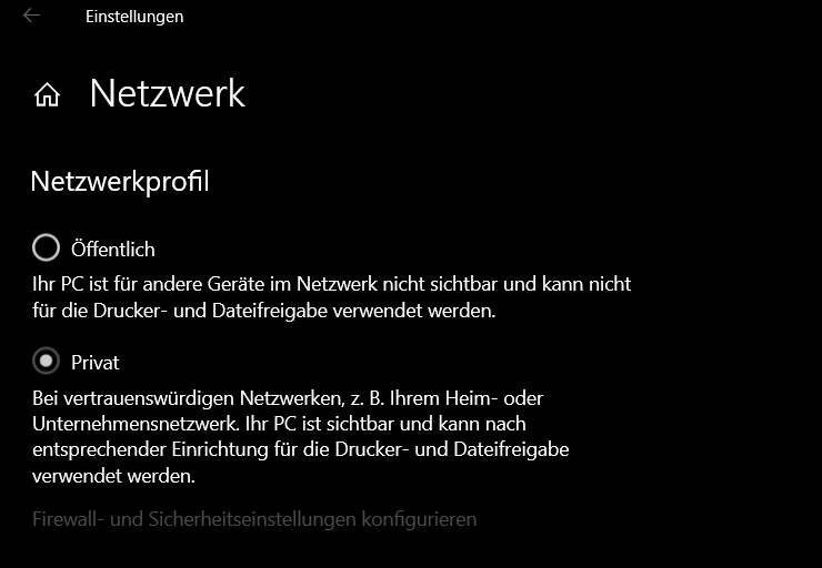

- Stell das 2. Netzwerk auf Privat! Jetzt blockiert doch die FW alles
Würde ich gerne! Habe aber noch keine Einstellmöglich für's LAN gefunden (beim WLAN-Einstellen poopt die Frage ja dauernd auf) - da könnte ich noch einen Rat gebrauchen...

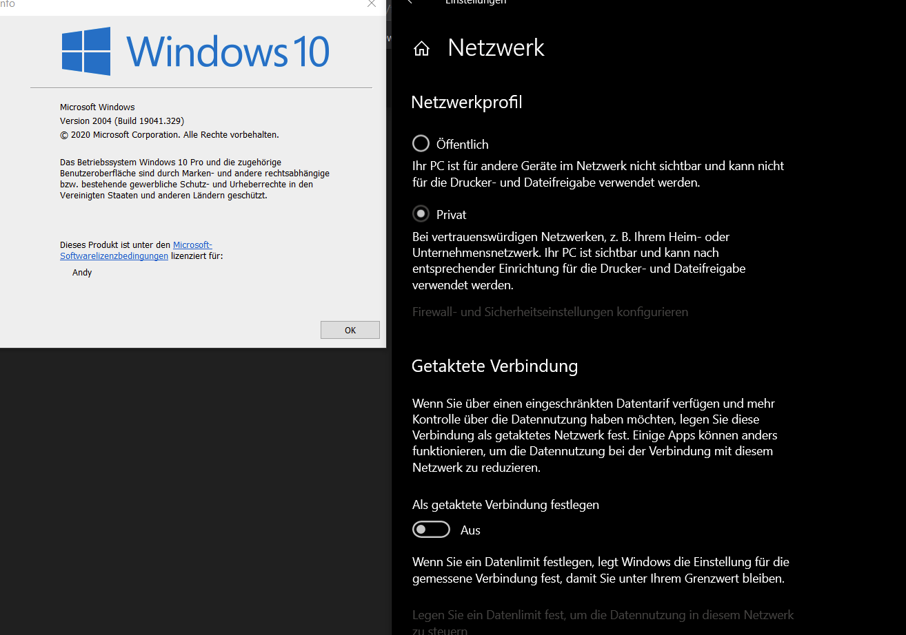

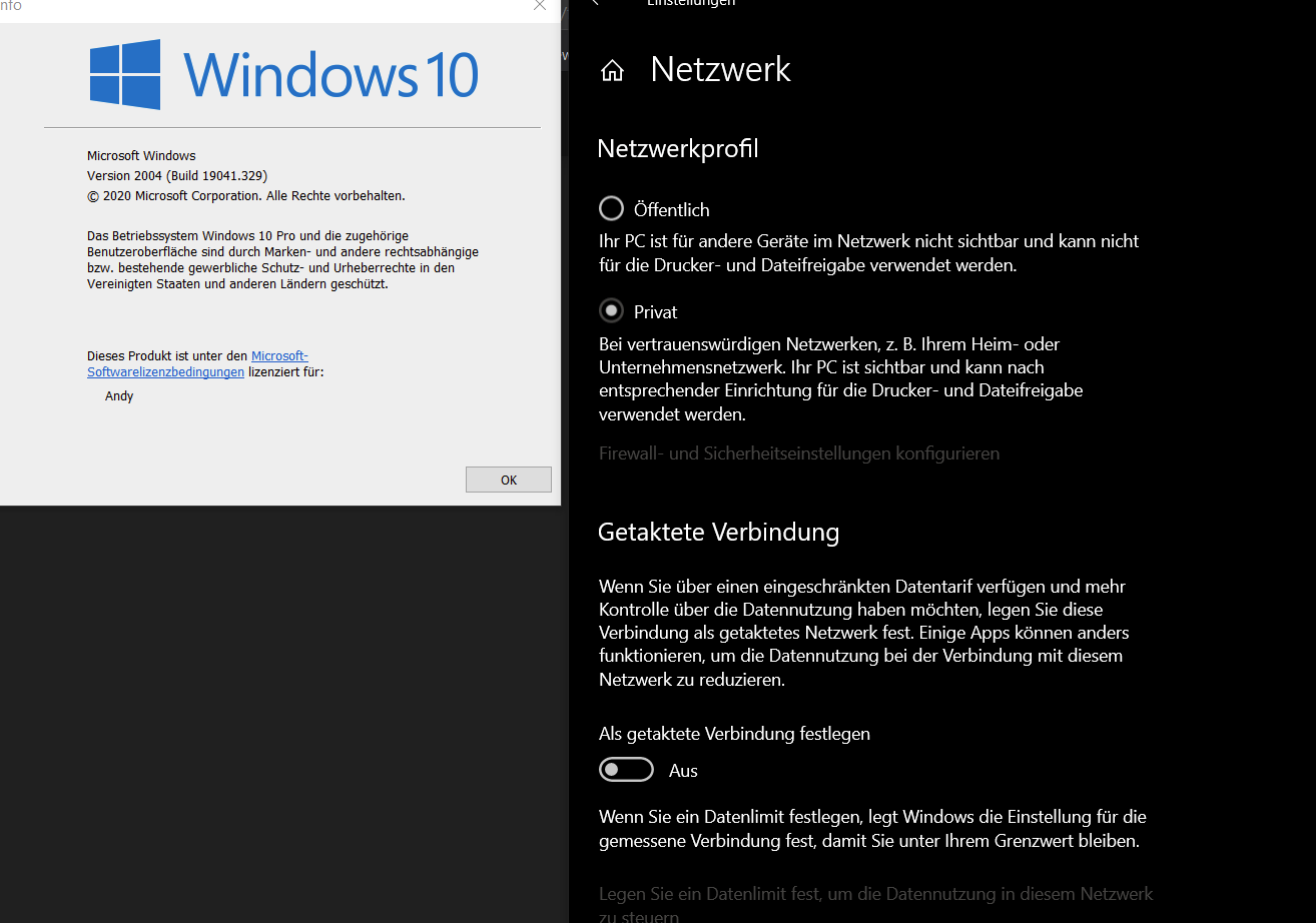

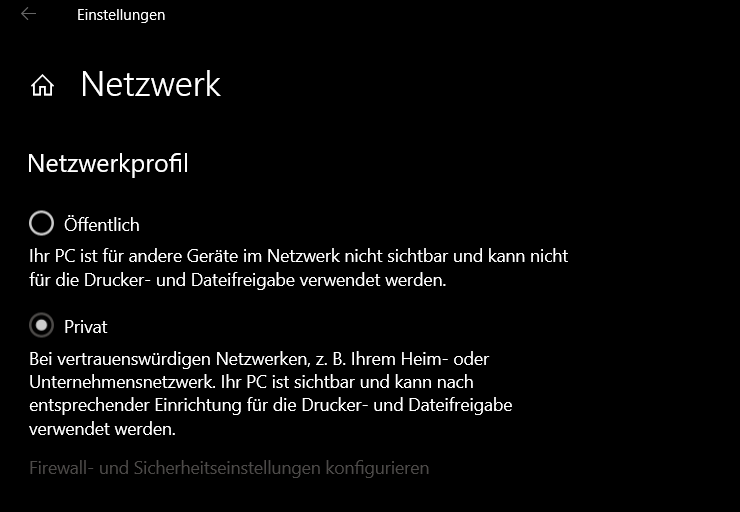

Win+X -> Einstellungen -> Netzwerk und Internet -> Ethernet -> NETZWERKNAME -> Netzwerkprofil
Das war aus der aktuellen 2004 Version gibt es nachwievor
Schau
