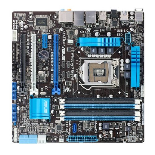

Hi,
sicher? Hast du nicht laut diesem Bild deines Mainboards einen 8-Pol-CPU-Stromanschluss? Oben rechts, da wo "USB 3.0 ESD" steht? Das ist nämlich nicht der FAN-Anschluss!
VG,
Mad
Stimmt 4+4 pol, die habe ich angeschlossen. habe nur vergessen zu erwähnen
