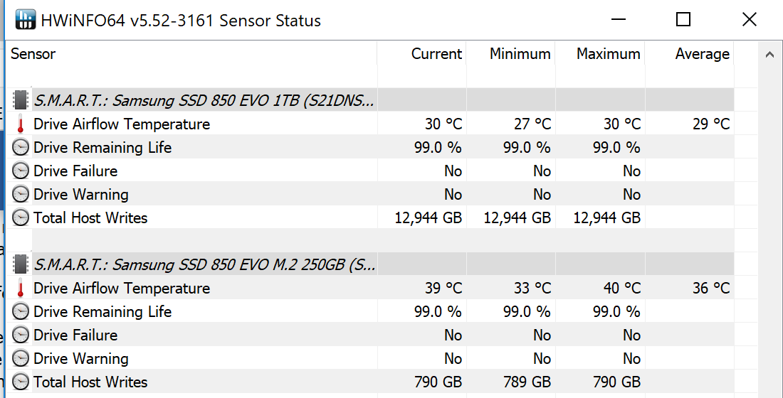

Na wenigstens bin ich schonmal nicht der einzige, der sowas kennt. Ich habe SSDs verbaut, keine Festplatten. Diese sind nicht mal ein Jahr alt und haben noch 99% Health laut Anzeige.
