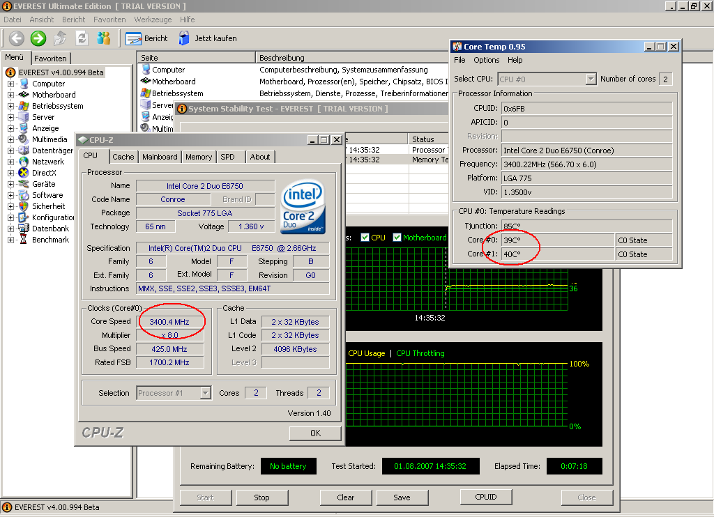

Sagt mal bei 3,4 GHZ kann die Temperatur ja nicht um die 40°C liegen.
Ich glaub da muss man noch 10°C dazurechnen da wie ich hörte die Werte nicht richtig ausgelesen werden!
Und selbst wenn man sie dazurechnet 50-51°C sind ja nicht gerade viel!:)
mfg.

Bei mir liest Coretemp einwandfrei die Temperatur. Sie liegt bei kühlen Tagen um 24°C und im Moment bei 27°C mit einem Zalman CNPS 9700. Und das obwohl ich einen E6850 habe, der auf 3,6 Ghz übertaktet ist. Die Temperaturen gehen bei Prime auf max. 45°C. Was aber niemals mit Luftkühlung sein kann, ist dass die CPU Temperatur niedriger ist als die der Umgebung.
Der Rest wurde hier schon erklärt.
mfg
Ruffnax
