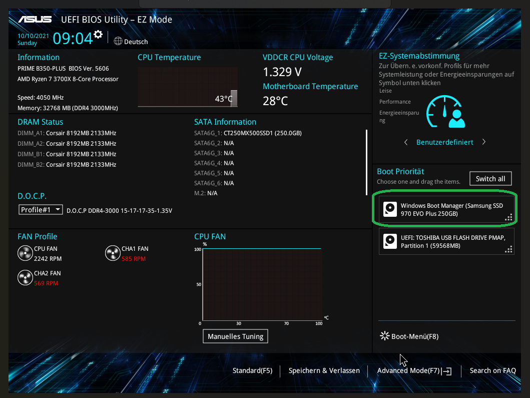

Vermutlich hast du in der Bootauswahl auch Windows Bootmanager stehen? Der sollte dann so alles starten.
Will sagen, die Bootdateien von SSD(Sata) nehmen, dann Windows von SSD (M.2) starten.
Ne, die Option hab ich in meinem BIOS nicht. Wirklich nur die Bezeichnung der M.2. SSD. Aber vielleicht macht das System genau den Versuch hintenrum automatisch... Das würde dann zumindest erklären, dass wenn ich die M.2 SSD händisch auswähle nichts geht.

Sieht also nicht so aus, wie grün umrandet.
