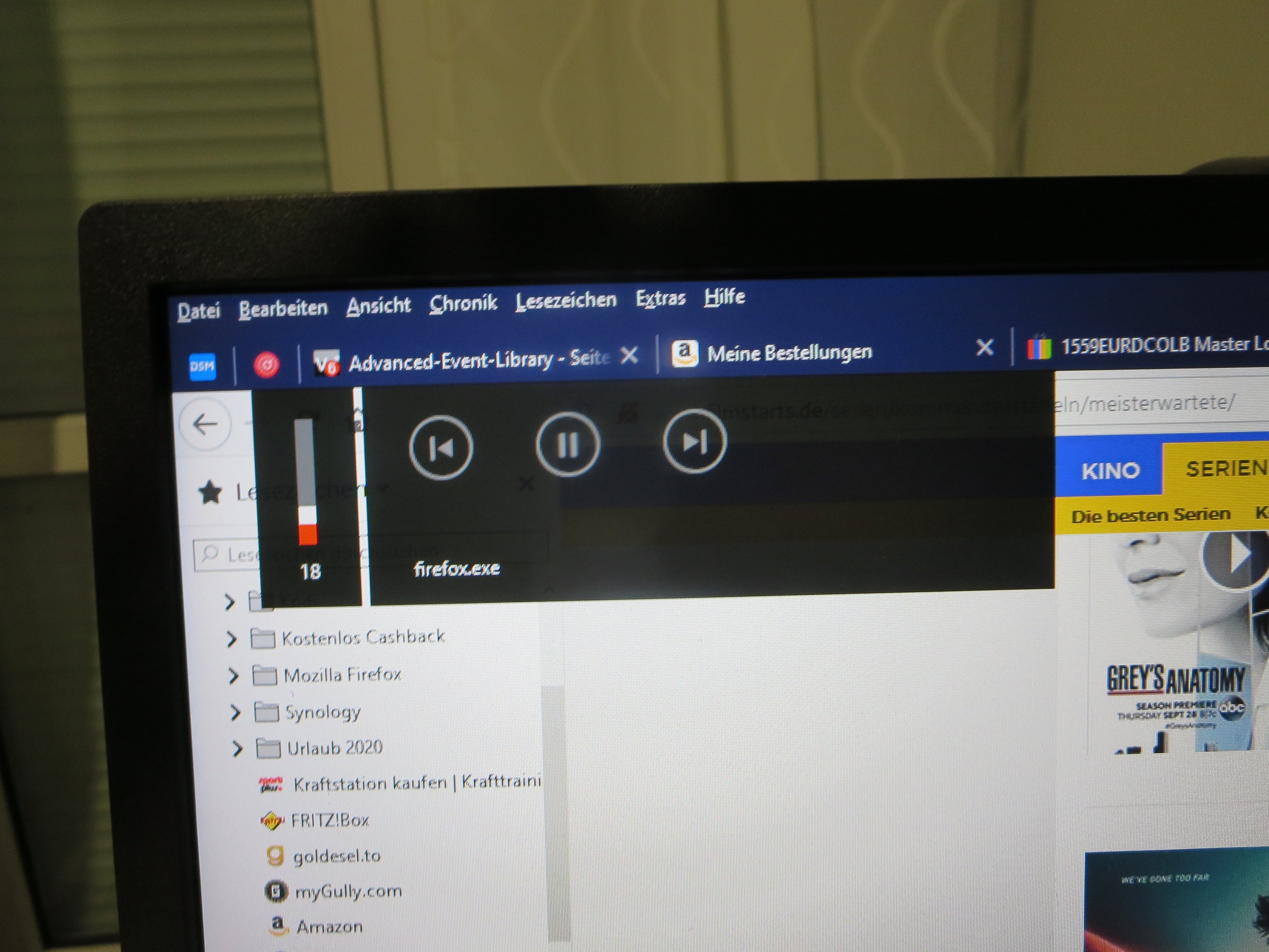

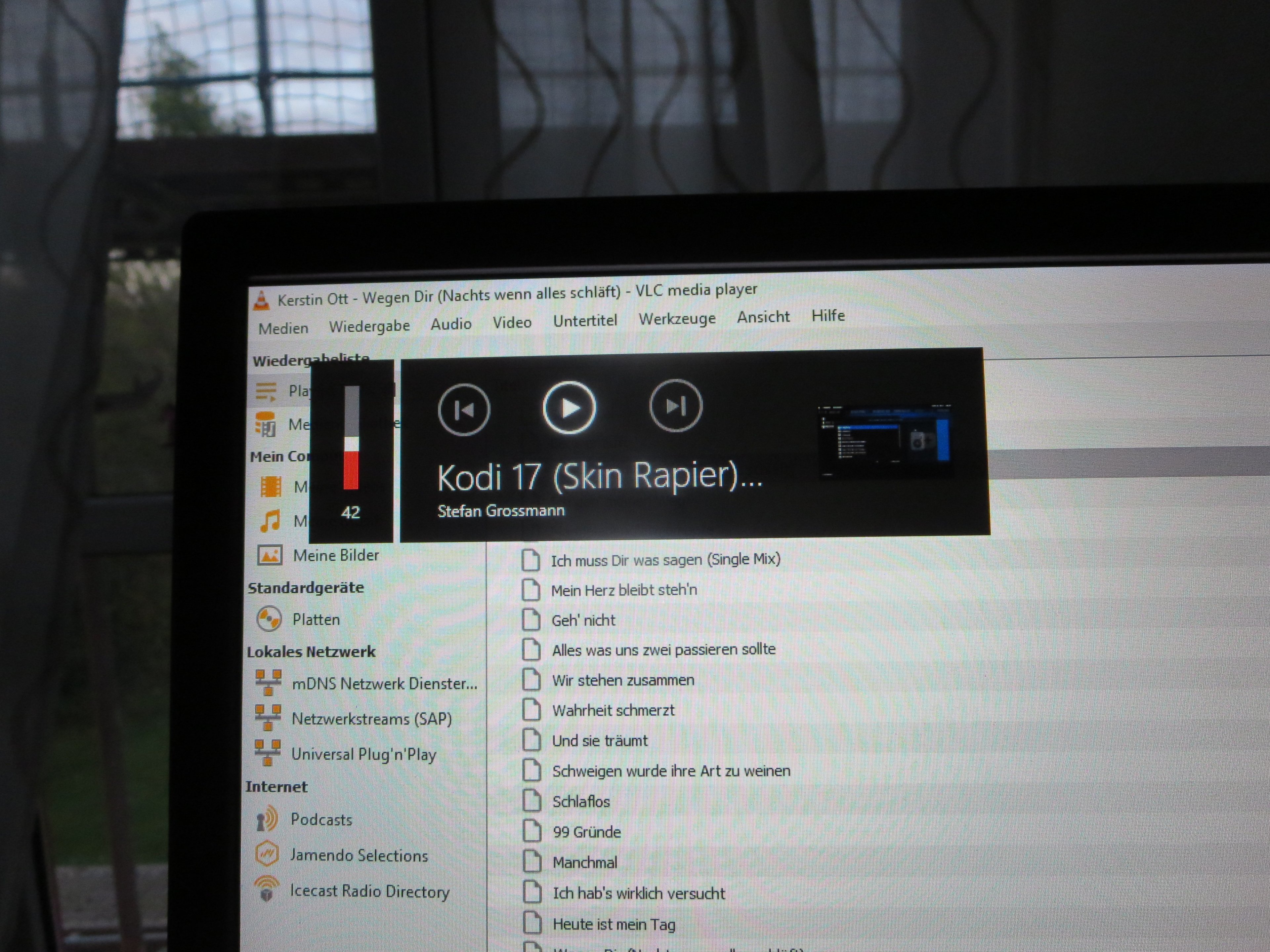

Also ich habe eigentlich 2 Auffälligkeiten bei meinem PC festgestellt:
1. Wenn ich an meiner Tastatur laut bzw. leise drücke, erscheint manchmal nicht nur das laut/leise Symbol, sondern das ist dann in
einem schwarzen Fenster und da stand bis jetzt firefox.exe bzw. kodi. Siehe Bilder im Anhang.
Das fing an, als ich mir einen Fire TV Stick zugelegt habe und am TV im Wohnzimmer angeschlossen habe. Damit streame ich meine
Filme etc. vom NAS. Aber damit kann das doch nichts zu tun haben-oder ?

Moin,
weil deine Tastatur wohl die laut/leise befehle an das gerade aktive Programm weiterleitet wie z.B. Firefox oder eben Kodi.

Hi, also zu 1. Kann ich nur sagen das ich das auch habe, nur bei mir wird Spotify angezeigt ;) Das dies angezeigt wird ist normal.
