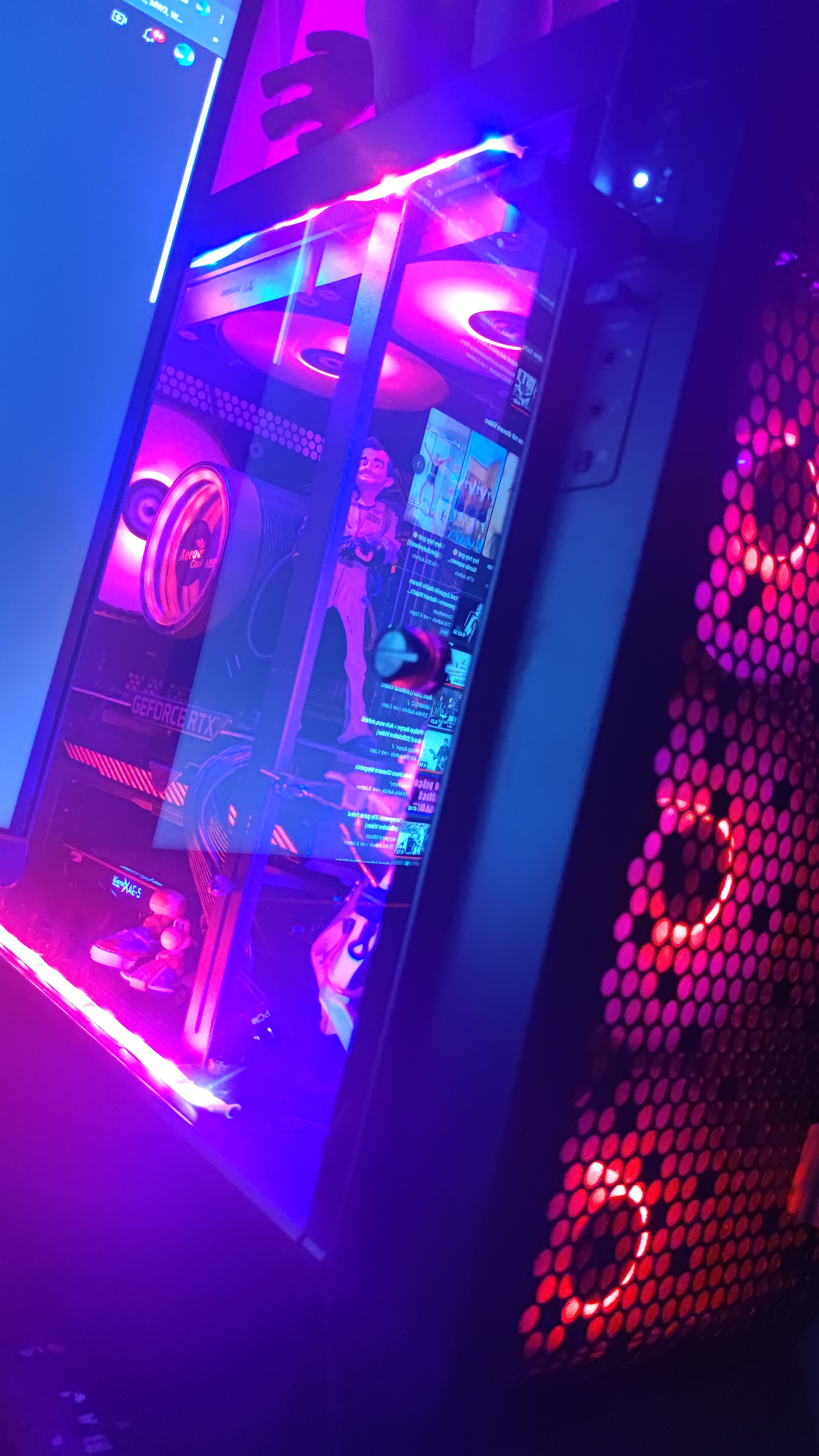

Bild in Anhang wegen guter Belüftung im PC
"Hatte auch die Figuren draußen gleiche Problem" 😁
