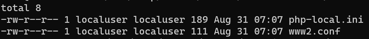

Das ist alles auf dem Container:
Und das im PHP-Ordner:

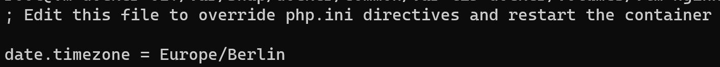

Das steht in der php-local.ini:
