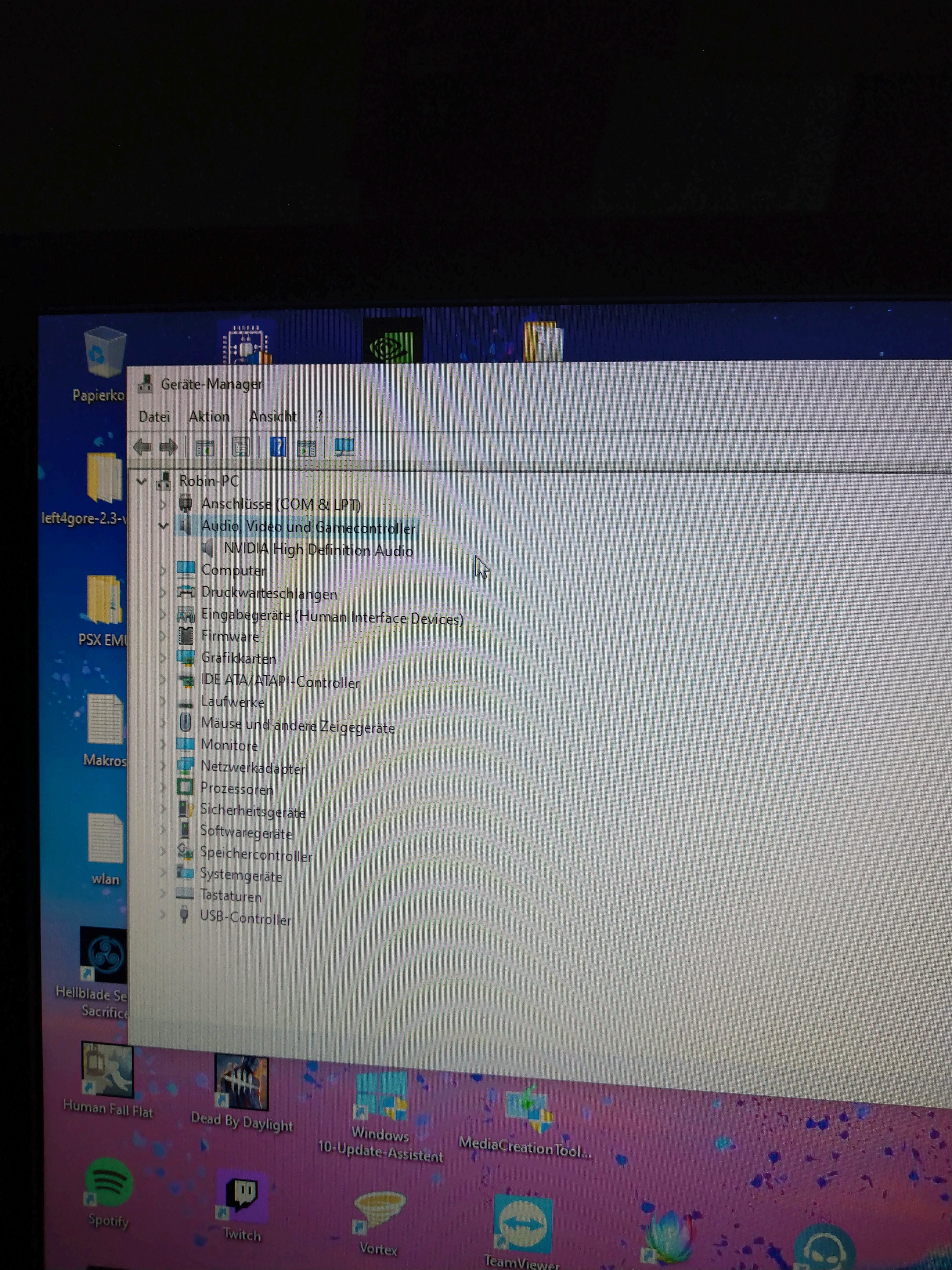

Dann schau doch mal im Bios ob der Soundchip enabled iss. Bzw was sagt denn der Gerätemanager?

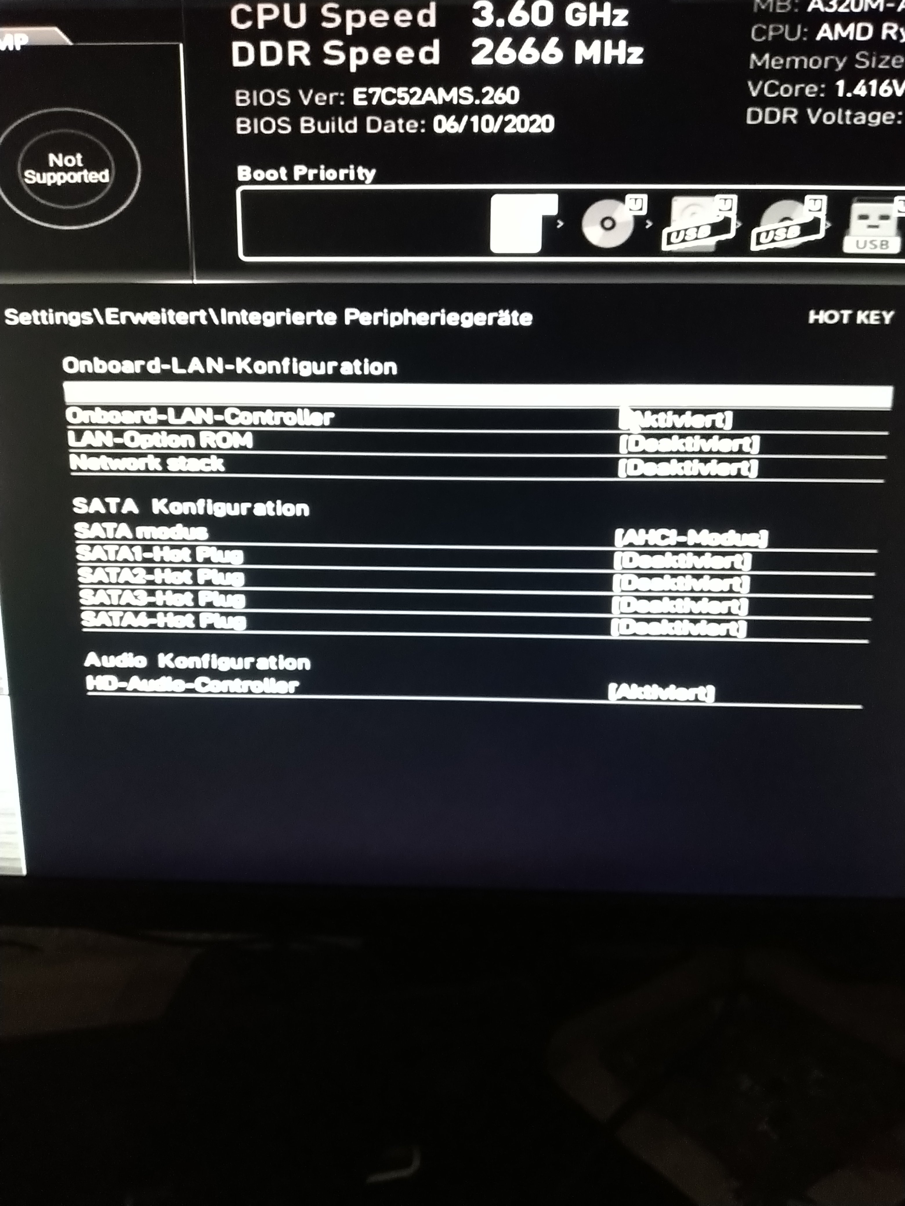

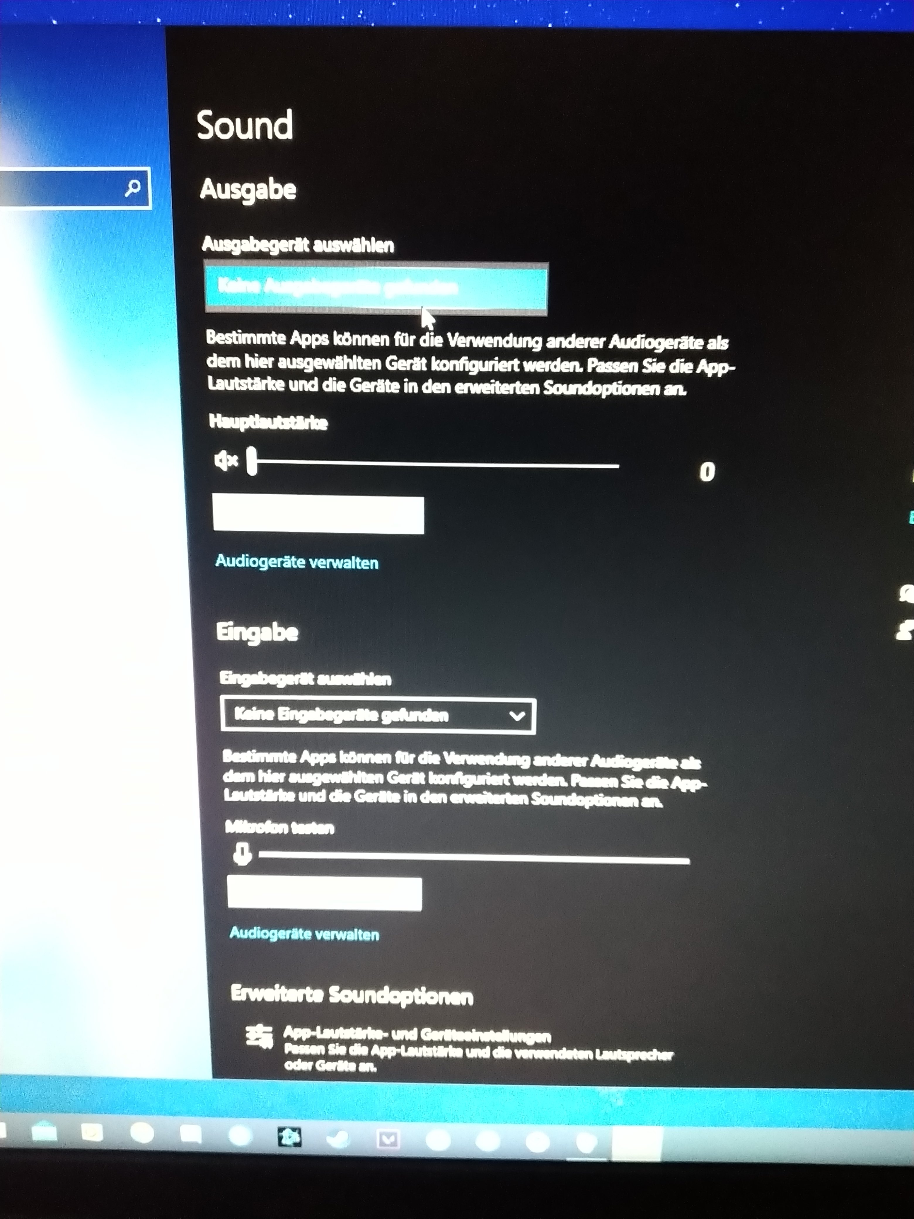

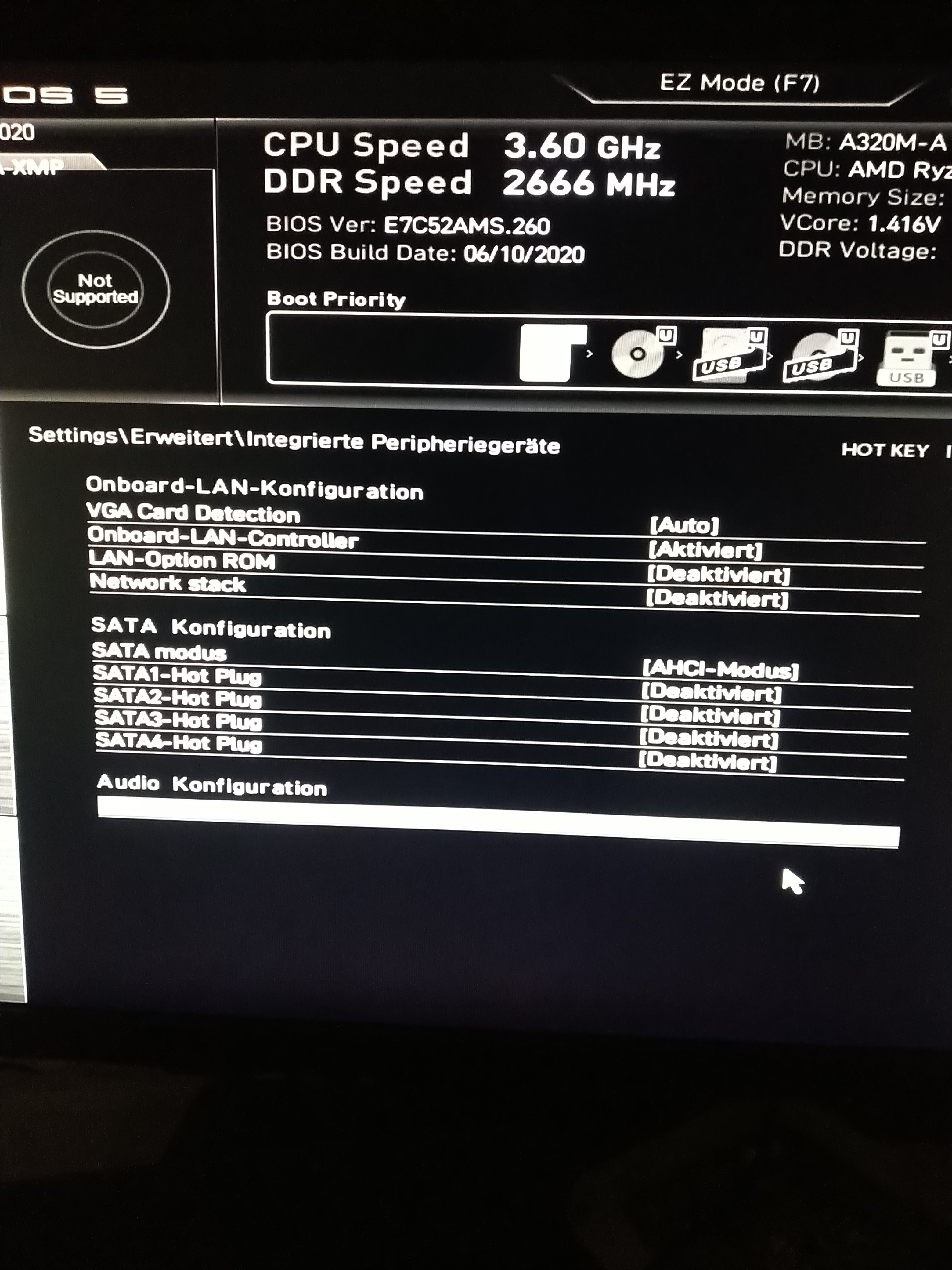

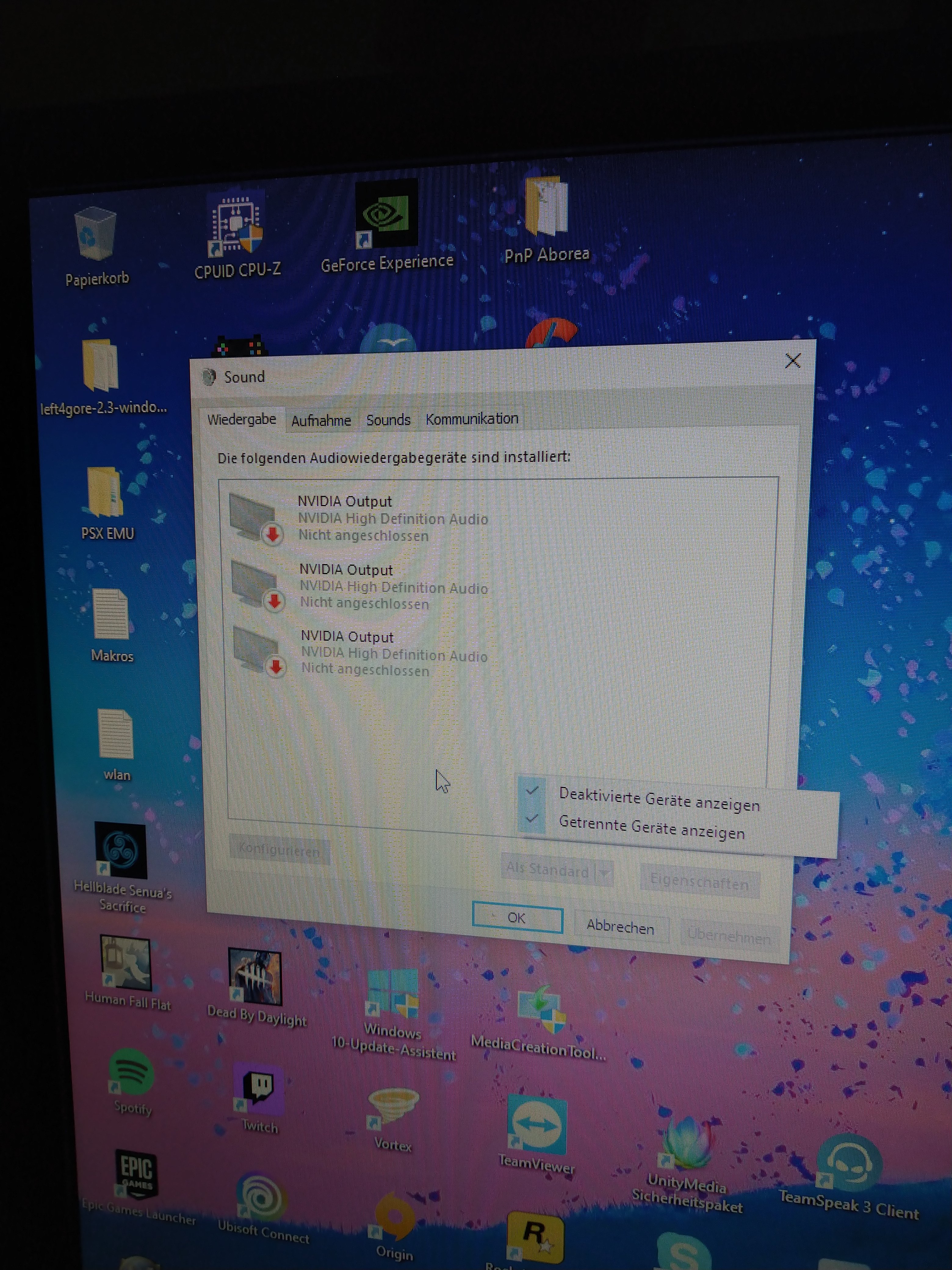

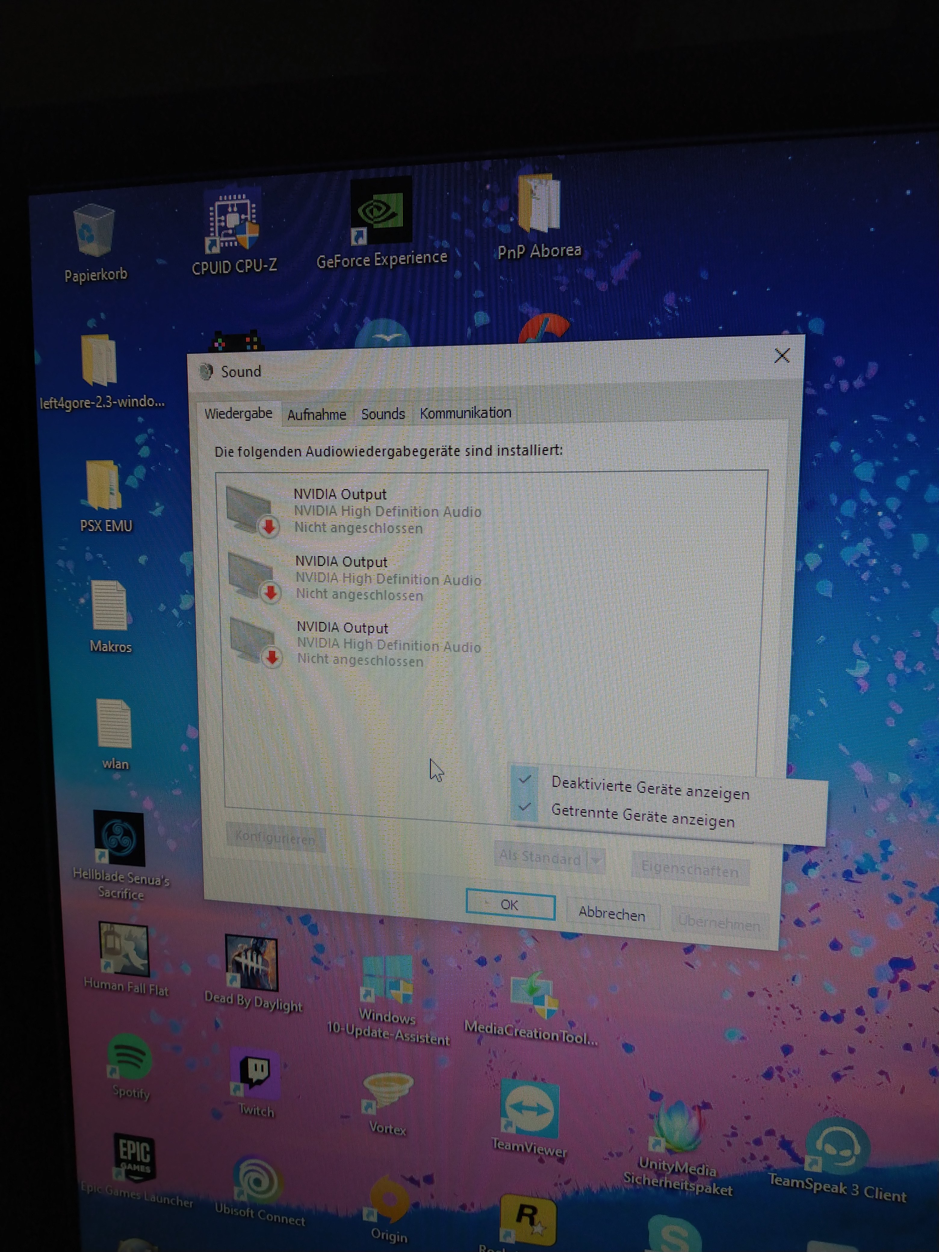

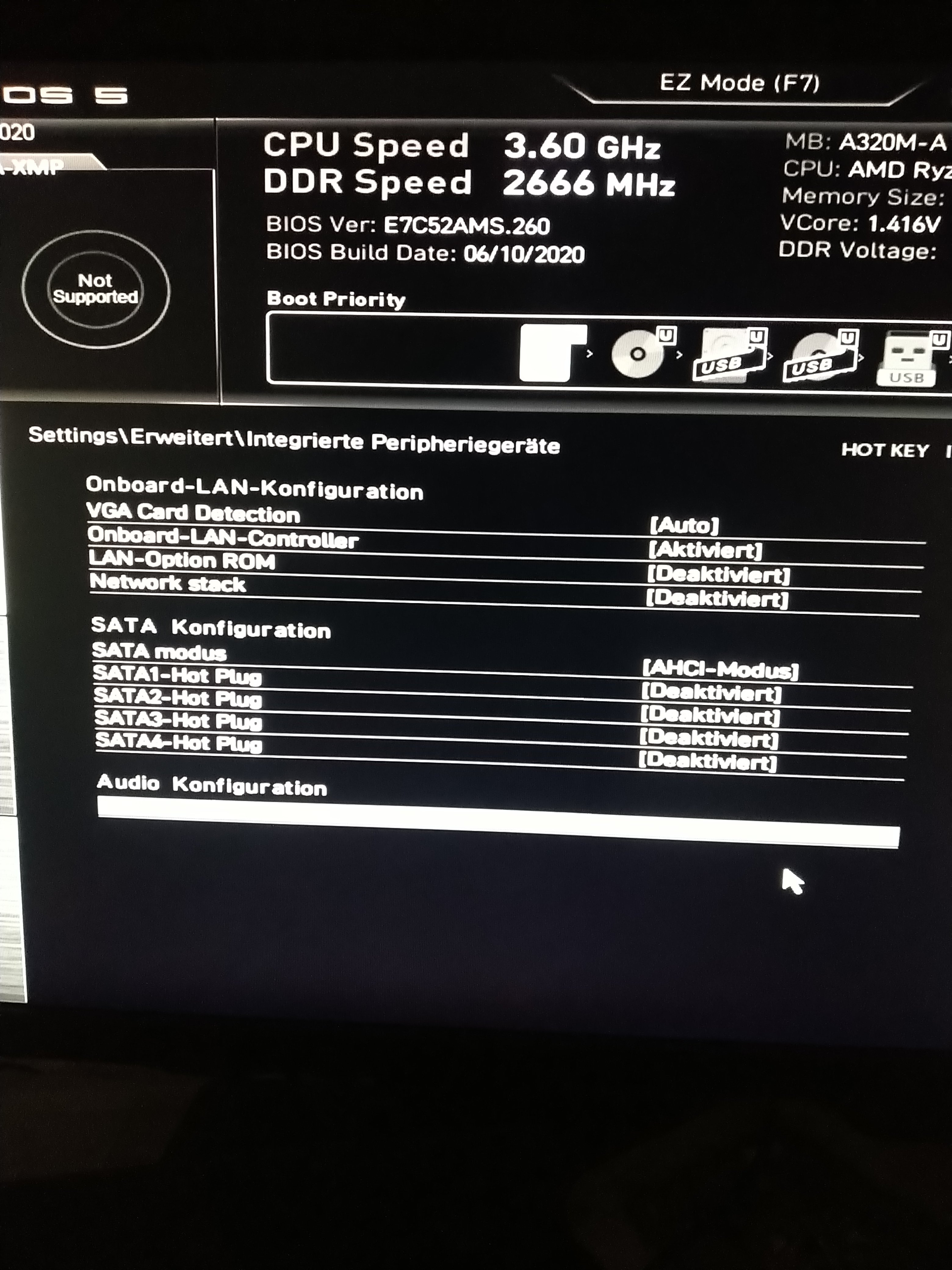

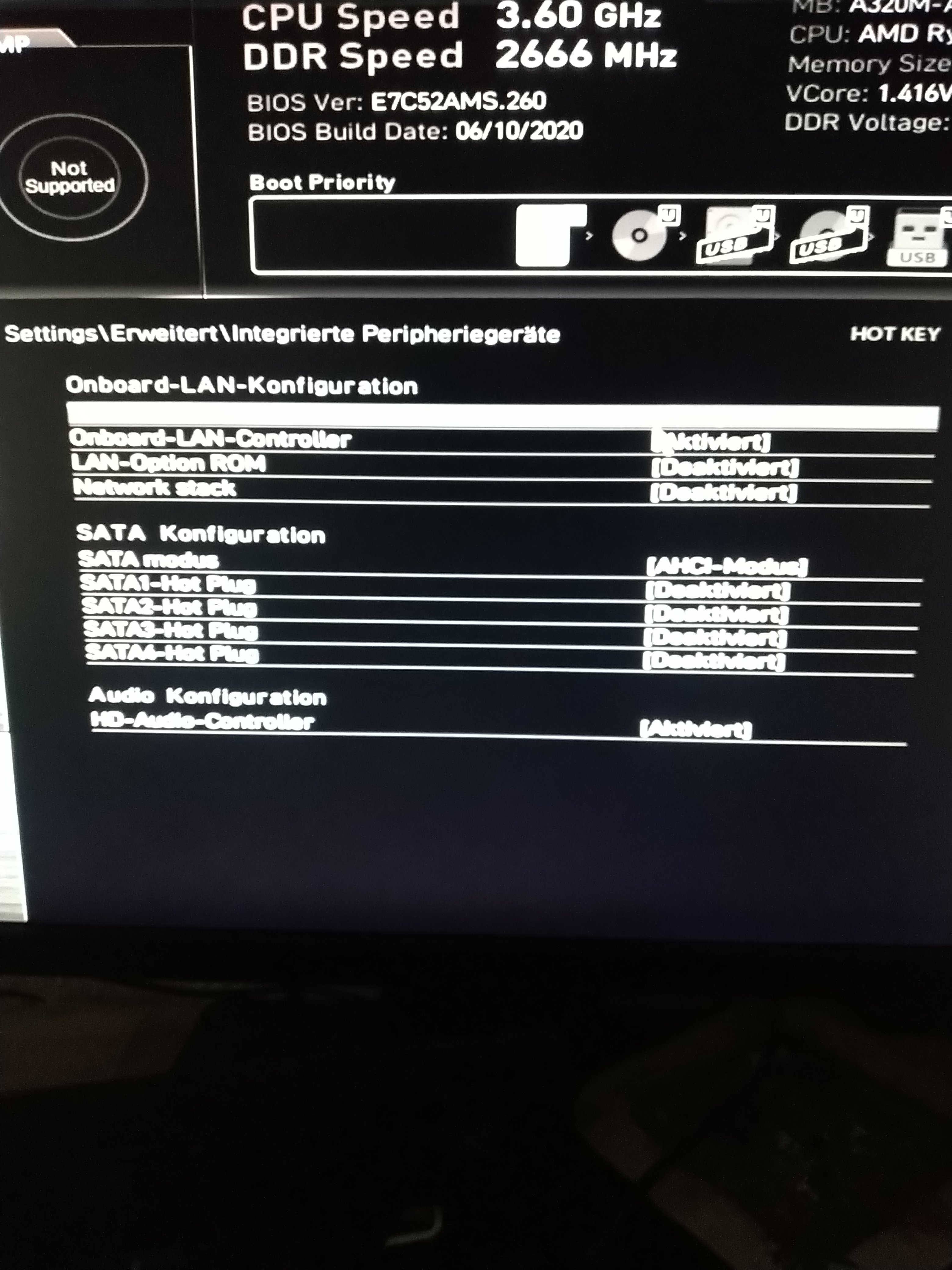

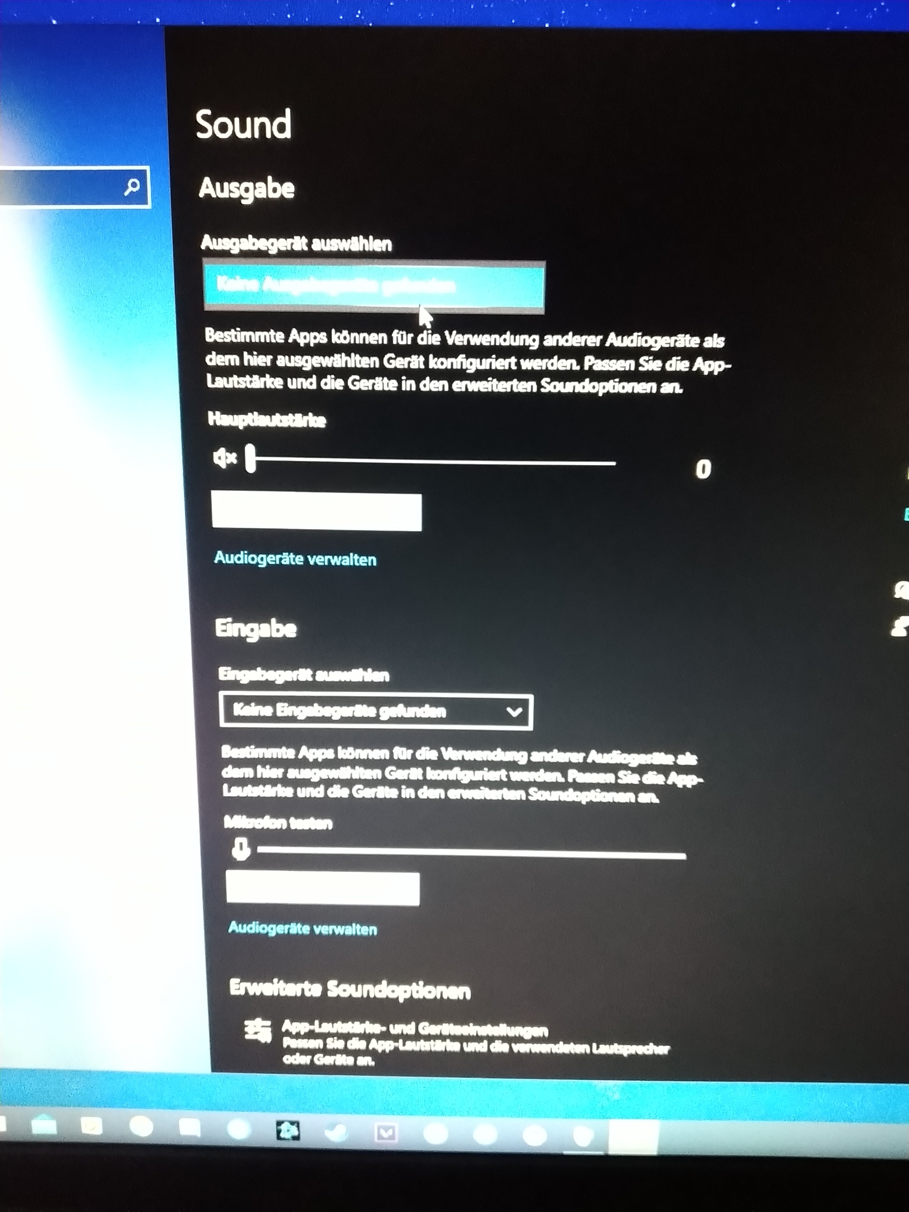

Tut mir leid für die späte Antwort, aber ich habe mal ein paar Bilder gemacht, die euch evtl. Etwas mehr Infos geben können.
Tjo, angenommen der iss im Bios aktiviert, dann iss vllt das Bios fehlerhaft (mal umstellen, Update?).
Oder der Soundchip iss defekt, oder Windows hat ihn nicht erkannt warum auch immer (Win Neuinstallation?).
Und stöpsel mal das Frontaudio aufm Board ab, evtl hast da nen Kurzschluss in der Verkabelung.
Und schau mal in der nähe vom Soundchip ob da alles I.O ist, oder ob da Metallspähne oder sonstwas rumfahren oder optische Gewaltspuren oder verbrutzelt.
Und mach ma nen Bios Reset
Und so wie ich das lese, hast deine alte Win Installation auf HD mit umgezogen? Und wenn Du es garnicht hinbekommst, hol deinen IT Kumpel :D
