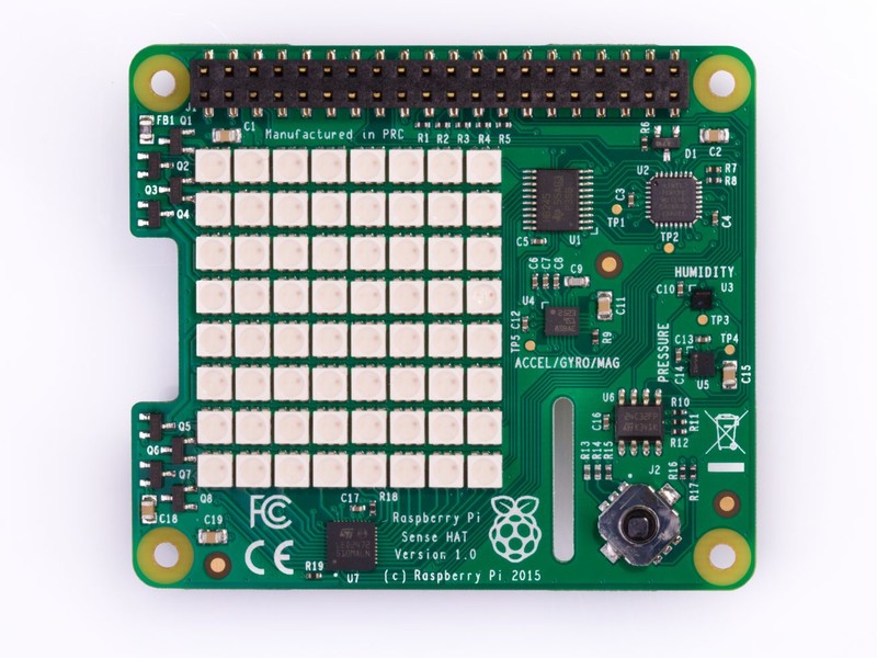

Der Sensor ist auf der Platine mit "HUMIDITY" (U3) beschriftet - zu finden rechts, leicht oberhalb der Mitte. Er ist ein Kombi- Chip für Luftfeuchtigkeit & Temperatursensor. Einen weiteren Temperatursensor habe ich nicht am Raspberry Pi. Aber der Luftdrucksensor (U5 - unterhalb des Luftfeuchtigkeitssensors) kann ebenfalls die Temperatur anzeigen (was er problemlos macht). SenseHat Bild
