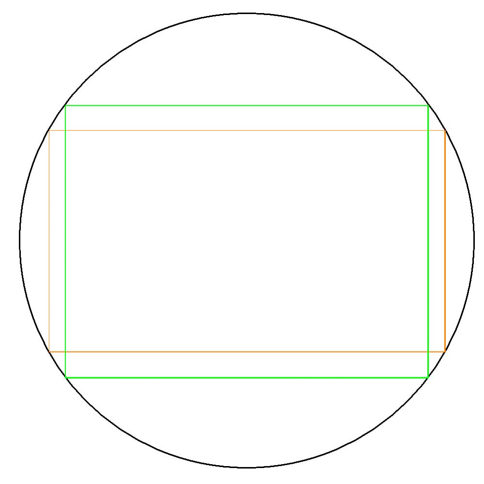

Das Sensorseitenverhältnis selbst hat eigentlich keinen Einfluss auf den Bildwinkel.
Jedes Objektiv wirft ein Kreisförmiges Bild, welches in einer Kamera auf einen Film / Sensor trifft. Ob hierbei 16:9 (orange) oder 4:3 (grün) gewählt wird, ist dabei egal. Die Diagonale ( =Bildwinkel) beider Rechtecke ist gleichgroß ( =Durchmesser des Kreises.)
Der Unterschied der Smartphones S6 bis S8 liegt eher in der verwendeten Brennweite bzw. der Sensorgröße.

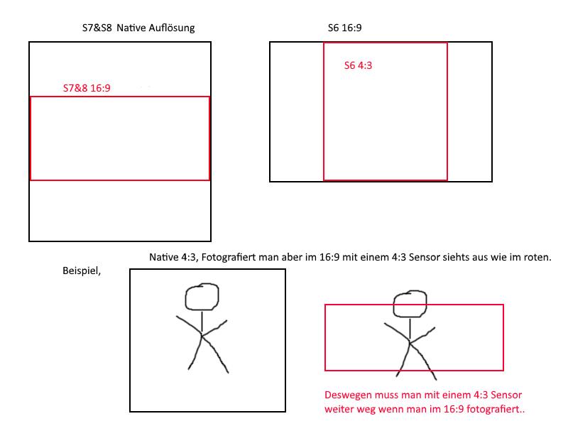

Schau dir mal mein Bild an, ich hoffe das erklärt sich von selbst?
Falls nicht, wenn du einen anderes Format nimmst wie vorgegeben, wird was vom Bild weggeschnitten,
wenn du ein 4:3 Sensor hast und auf 16:9 Fotografierst muss oben und unten was abgeschnitten werden um das Format zuereichen.
Hast du aber ein 16:9 Sensor und du fotografierst in 4:3 wird Seitlich was abgeschnitten.
Das deine Freunde weiter zurück laufen müssen siehst du am Beispiel unten.
Da denen oben und unten was abgeschnitten werden weil sie nicht in der Nativen Auflösung fotografieren.
Zumindestens erklärt mir das mein logisches Denken so, kann auch sein das ich mich irre :D und ich davon ausgehe alle Handys haben die gleiche Brennweite.
Edit: Grund für 4:3? Das Passt meistens aufs Fotopapier ohne viel abzuschneiden würde ich behaupten.

Nope, man hat in 4:3 nicht mehr Höhe, man hat nur weniger Breite. bei einem 16:9 Sensor.
Edit:
S8:
4032*3024 (4:3)
4032*2268 (16:9) Hier verliertes an Höhe
S5:
5312*2988 (16:9)
3984*2988 (4:3) und hier an breite
Die anderen Formate als das Native beschneiden das Bild einfach, und wenn die Auflösung niederiger ausgewählt wird wie die genannten wirds noch runter gerechnet.
