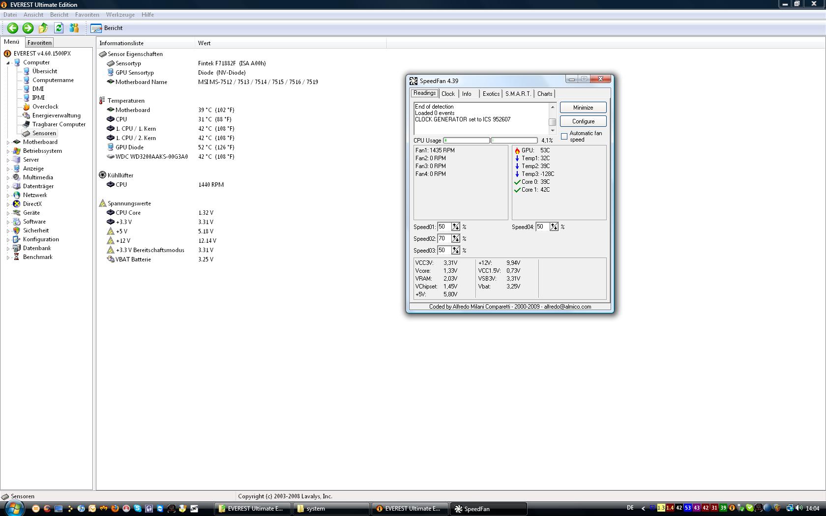

Also bei Everest ist das alles anderst als bei Speed Fan.
Siehe Bild.

Nein also die es Mobos geht manchmal um einen Grad nach oben. Müsste ich den Sensor im inneren meines Rechners z.B. auf dem Mobo nicht sehen können wenn der immer so 38-39°C hat?
Ja Prime95 habe ich mal laufen lassen aber die Temp ging immer nur so um 1°C nach oben.
Mit sehen meine ich den Sensor wie z.B. den im Sockel wenn man die CPU abnimmt (bei Sockel A Mainboards) Ist so ein kleiner schwarzer.
