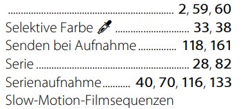

Wird doch im Handbuch beschrieben, Seiten 40, 70, 116 und 133.
