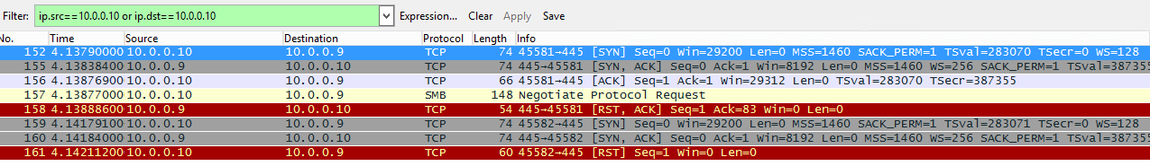

Habe nun weiter Analysiert und auf dem Server Wireshark installiert:
Wenn ich versuche, das Laufwerk zu verbinden, wird zuerst der "TCP-Handshake" (-> SYN; <- SYN,ACK; ->ACK) durchgeführt. Anschliessend kommt SMB-Paket "Negotiate Protocol Request" von Linux zum Windows worauf Windows die TCP-Verbindung zurücksetzt (<- RST,ACK)
Siehe Grafik: (10.0.0.10: Linux, 10.0.0.9: Windows)
