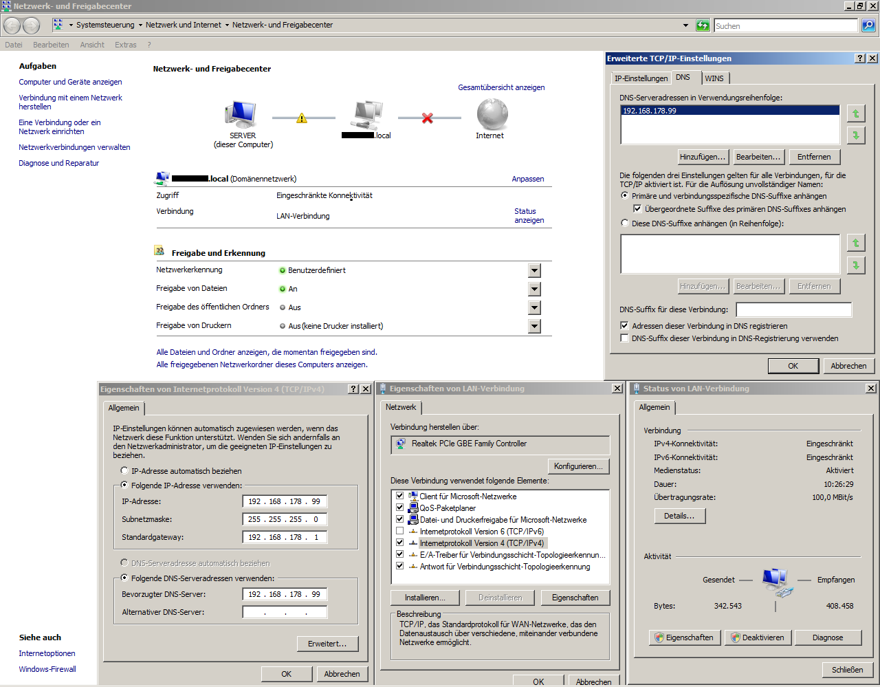

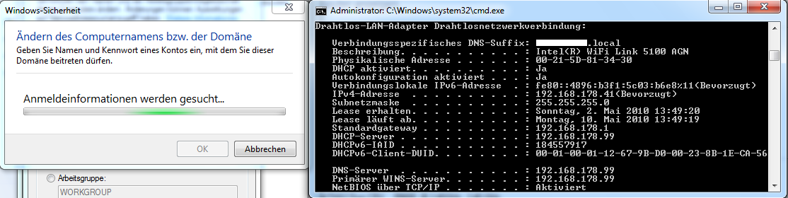

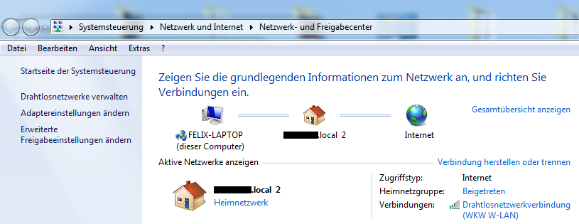

Screens:
server.png -> Netzwerkeinstellungen am Server. Seit Reboot des Servers, sind das Ausrufezeichen und Kreuz weg, so dass die Leitung vom "SERVER" bis "Internet" grün ist. Internet ging am Server zuvor sowie auch nach dem Reboot.
domäne.png -> Versuch am Clienten der Domäne beizutreten
client.png -> Netzwerkeinstellungen am Clienten.

Hallo fel1x,
meine Vermutung währe ein Konflikt bei der Vergabe der IPs, denn wenn du dich nach dieser Anleitung gerichtet hast und auf dem Server einen DHCP-Server installiert hast, ohne den der Fritzbox abzuschalten, dann hast du jetzt 2 Stellen im Netzwerk, die IPs an die Rechner vergeben.
Außerdem würde ich die (fixe?) IP vom 2k8 server nicht aus dem Bereich nehmen, der vom DHCP abgedeckt wird ->Konfliktpotenzial.
Hoffe das hilft dir ein bisschen, ist schon ne weile her, dass ich sowas das letzte mal gemacht hab.
Viel Glück dabei.
Gruß tablet-fan

fel1x. schrieb:
Mein Problem ist, dass ich am Clienten ohne hochgefahrenen Server nicht mehr ins Internet komme und das anstatt meinem WLAN-Namen der Domänenname erscheint.
Eigentlich sollte dort doch das WLAN stehen, weil ich noch gar nicht in der Domäne bin
Diese Problem liegt denke ich daran, dass der Server schon als DNS Server und Gateway in deine Netzwerkverbindung eingetragen ist.
Also versuch mal deine netzwerkverbindung auf Standard zurückzusetzen, also IP und DNS auf automatisch bei DHCP in Fritzbox.
Was das Abschalten vom DHCP bei Win 2k8 angeht, weiß ich leider nicht wie das geht. Ich würd ihn einfach wieder deinstallieren.
Wenn die Domäne eingrichtet ist, glaub ich nicht, dass du ins Internet kommst wenn der Server aus ist, da dieser ja als DNS server in der Netzwerkkonfig eingetragen ist
