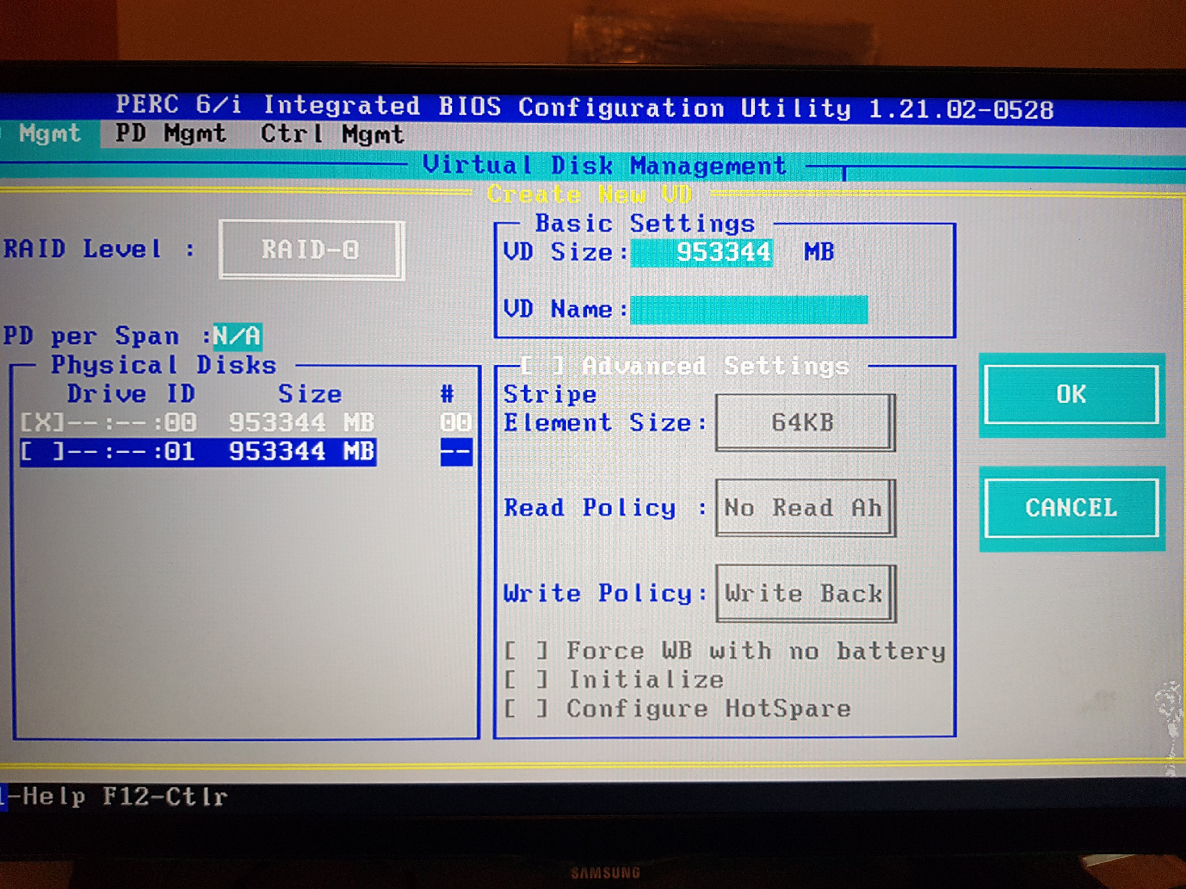

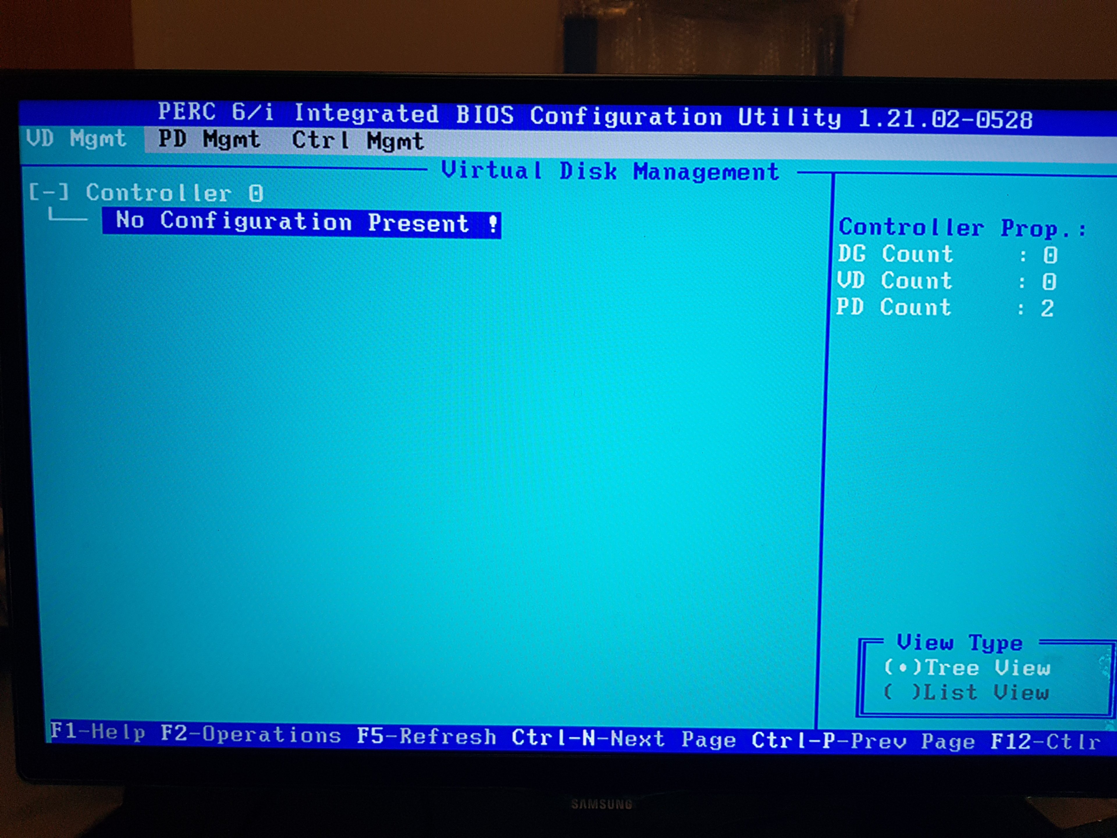

Muss ich da beide ankreuzen?

Wenn du die Platten einfach nur einzeln weiterreichen willst ist das richtige, so wie du es machst, ein RAID 0 mit nur einer Platte zu erstellen, und das dann zweimal.
Willst du einen Verbund nimm bitte kein RAID 0, sondern RAID 1. Sonst ist alles weg wenn mal eine Platte kaputtgeht, was in dem Alter relativ wahrscheinlich ist.
