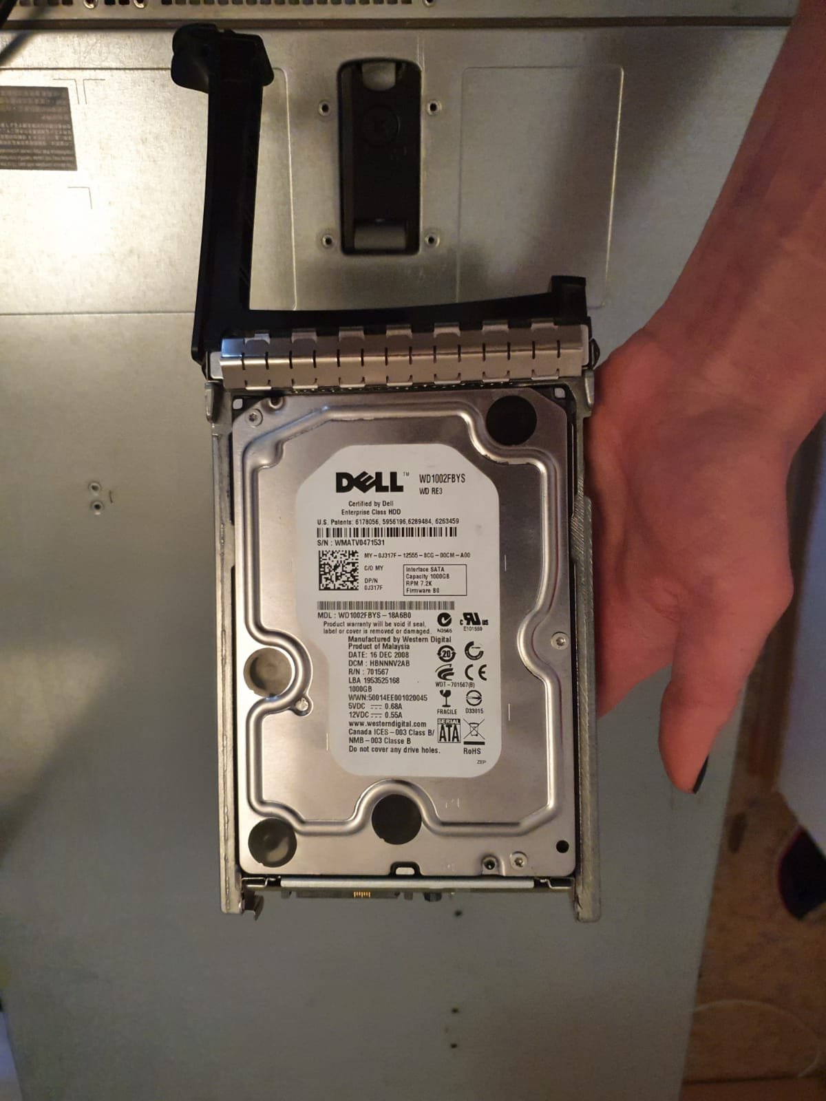

Achja, du kannst auch mal oben den Deckel abnehmen und uns ein Bild vom Innenleben posten, das kann auch helfen bei der Analyse des Problems.
OK also das sind WD RE SATA Platten und auch Dell branded, eigentlich gute Ware.

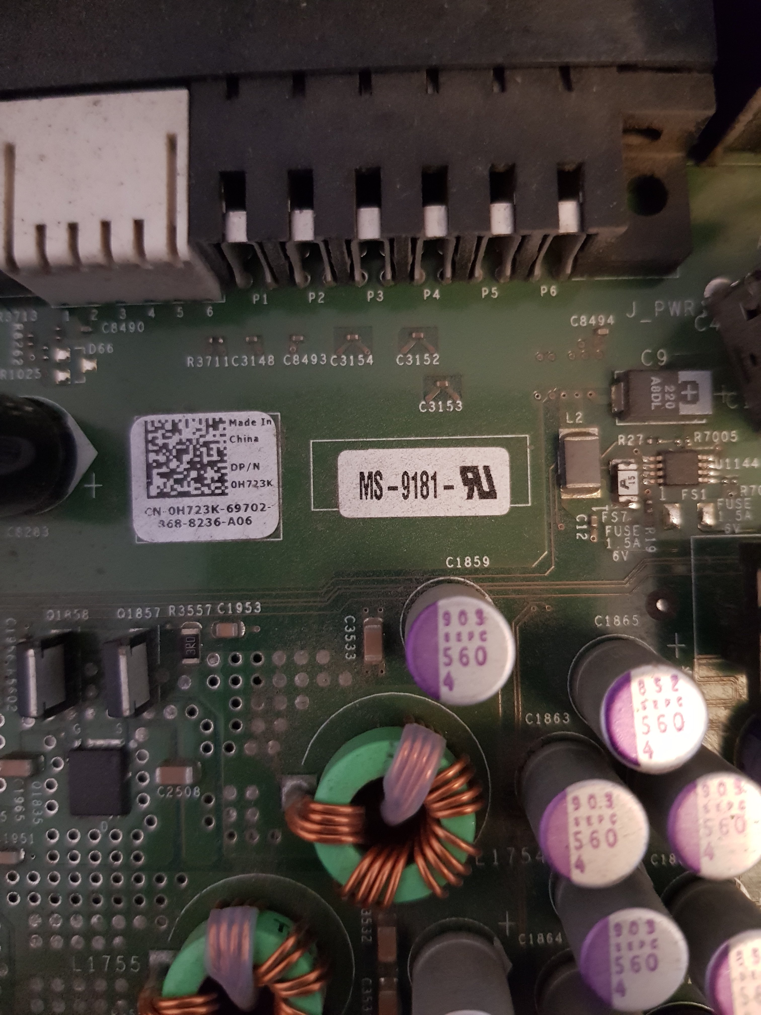

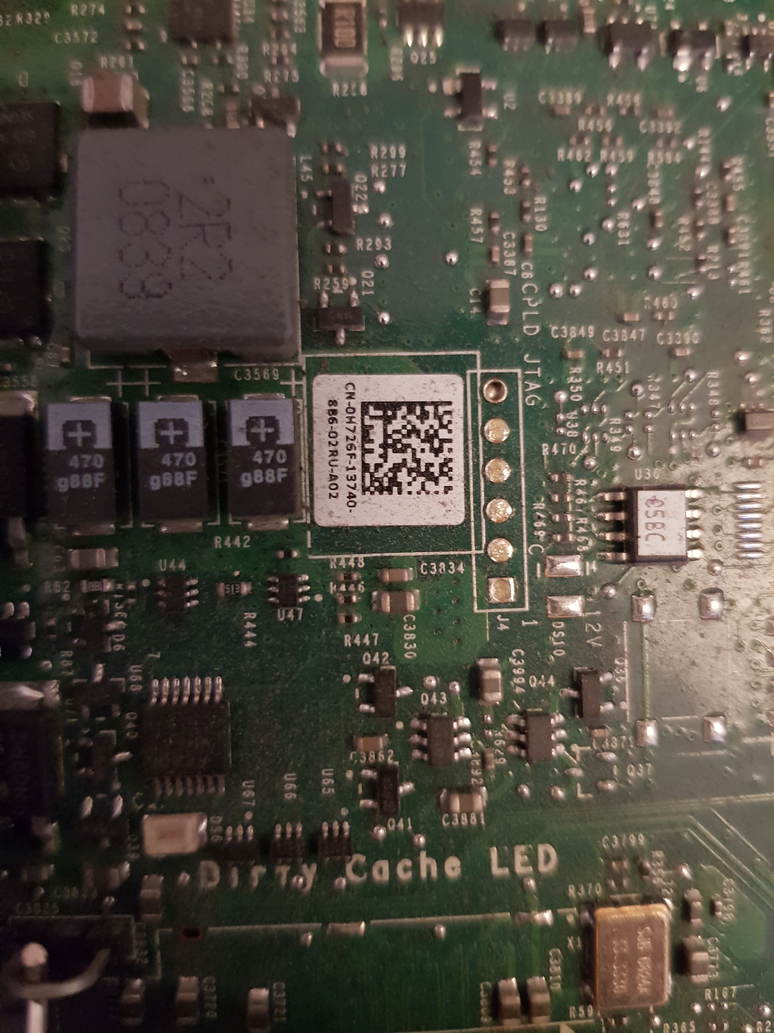

Das Foto vom Controller ist zu unscharf. Die Modellnummer ist am Code auf dem quadratischen Sticker erkennbar, Ich kann sehen das der mit "CN-" Anfaengt, aber der Rest ist unleserlich.
Sieht mir auf den ersten Blick tatsaechlich nach einem PERC aus, aber da zaehlen Details, es gibt verschiedene Modelle.
Der erste Block nach dem "CN-" sollte bei Google das Modell des Controller ergeben. Das geht bei fast allen DELL Partnummern. Dein zweites Foto ist vom Mainboard, und zeigt das du immerhin einen 1950-III hast, welcher das "aktuellste" Modell des 1950er ist.

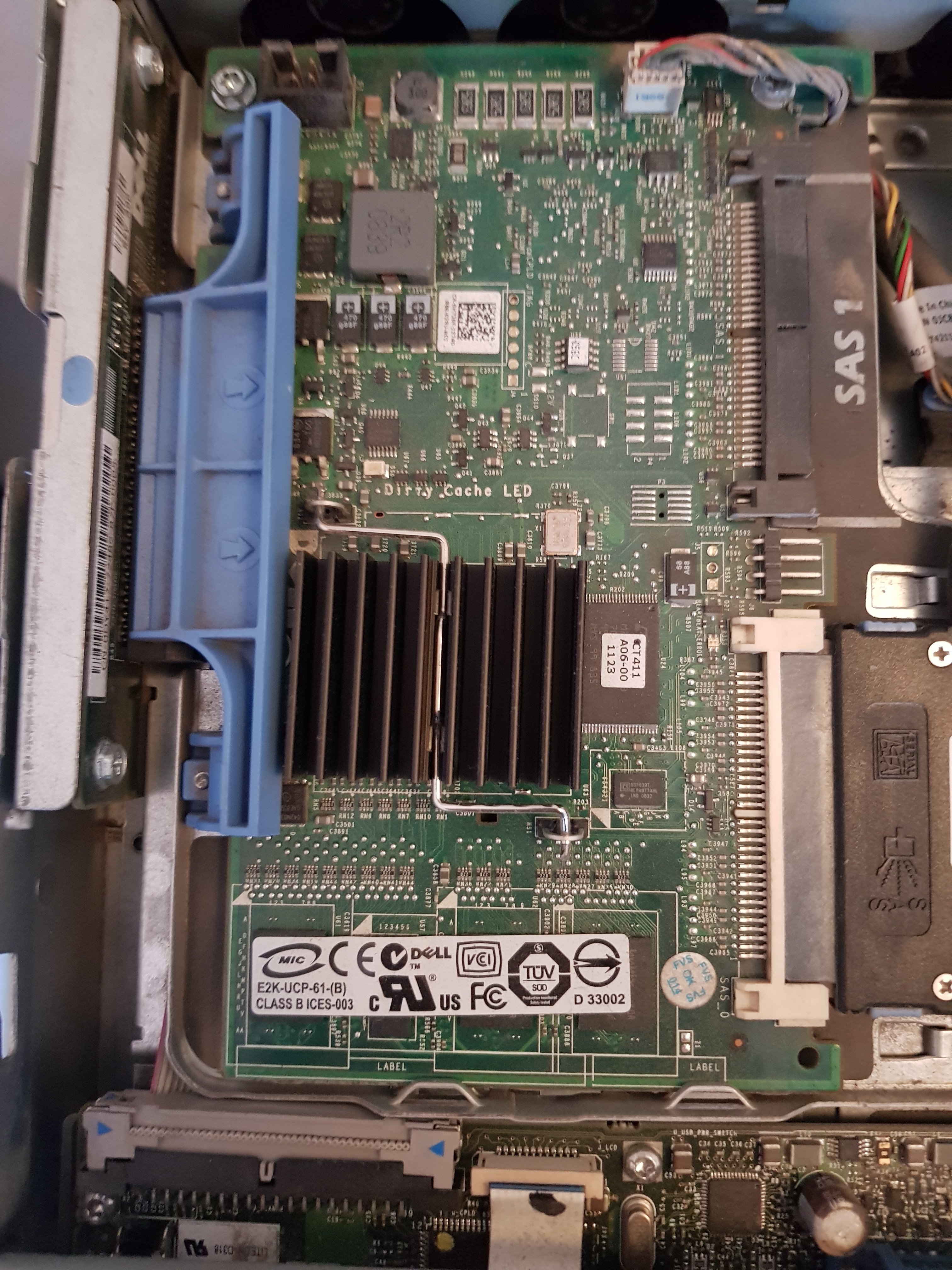

Ok, das ist dann ein PERC 6/i
Du hast ja immer noch nicht verraten welches Betriebssystem drauf soll, aber du kannst es mal mit diesem Treiber versuchen:
https://www.dell.com/support/home/d...w83m2&oscode=ws8r2&productcode=poweredge-1950
Das ZipFile runterladen, auspacken und auf einen SUB Stick kopieren und schauen ob du dann die Treiber waehrend der Windowsinstallation auswaehlen kannst.
Aber vorher musst du noch ein RAID erstellen, wenn das noch nicht passiert ist. Beim booten sollte eine Meldung kommen das du mit einer Tastenkombination (Ich glaube es war CTRL-R) in das Controller BIOS kommst. Dort kannst du dann "virtual disks" erstellen.
