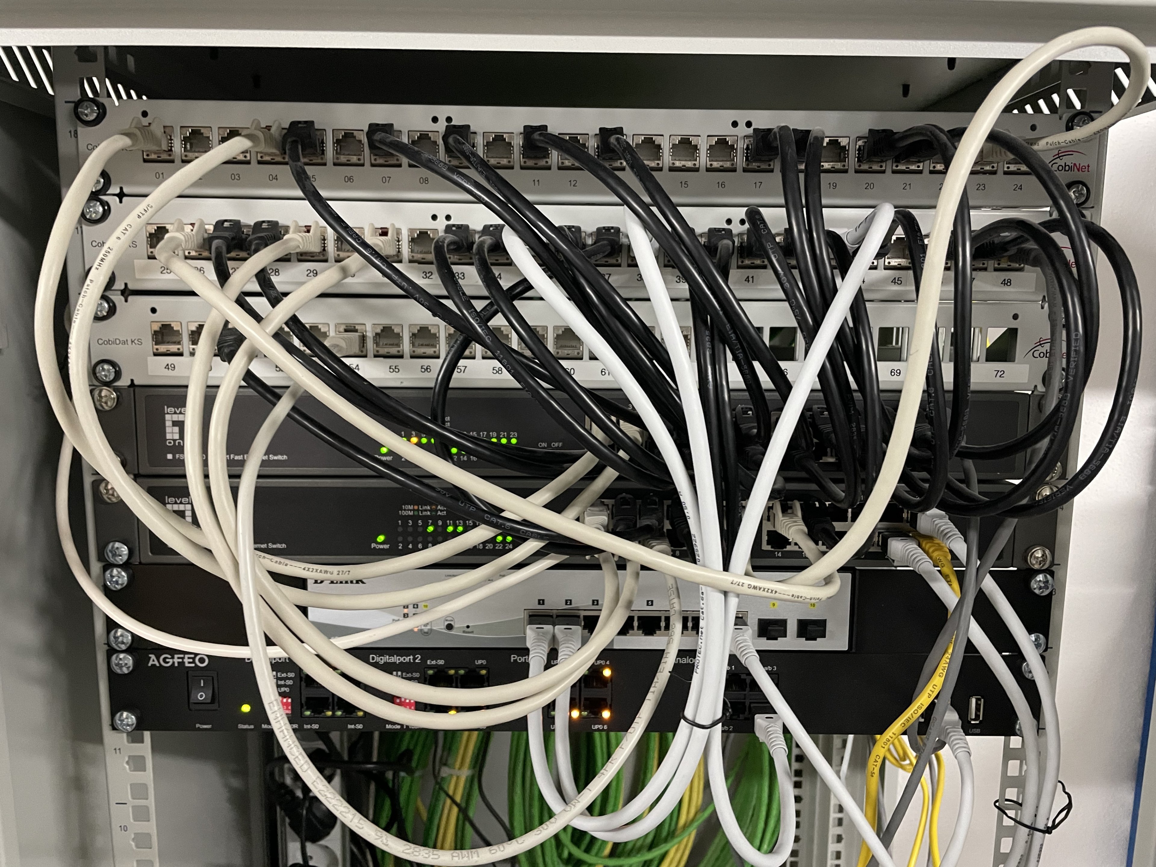

Ich habe mal ein Bild eingestellt.
Der Server ist brandneu. Der Switch ist ein Gigabit Switch.
Wenn ich das Lankabel an den Switch (egal welche Buchse) anschließe. Dann sagt Windows, kein Kabel angeschlossen. Und die Lampe am Switch lautet weder orange noch grün.
Schließe ich den Server mit dem selben Kabel direkt an die Fritzbox an, funktioniert alles. Die IT´lerin hat keine Ahnung wo der Fehler liegt.
Es wurde an der Verkabelung nichts geändert. Ich habe lediglich den Server getauscht. Mit dem alten Server, hat vorher alles funktioniert.
