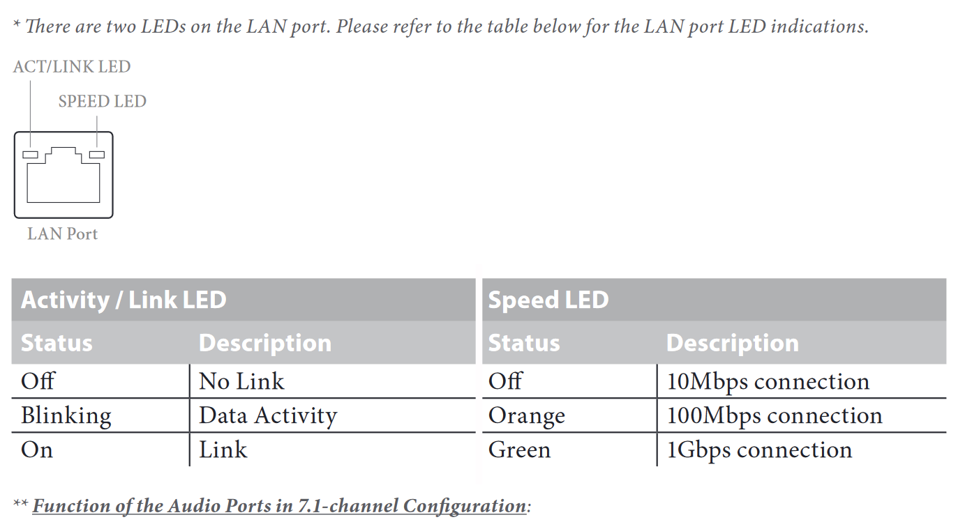

Die Gelbe blink ganz schnell und die orangene ist durchgehend an.
Orange 100Mbps connection
[Quelle: B660M Pro RS User Manual]
So lange die 'Activity / Link LED' nicht leuchtet, besteht keine Verbindung.

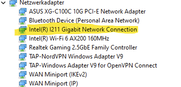

Was heisst eigentlich "das Kabel wird nicht erkannt"? Meldet Windows das?
Wird die Netzwerkkarte sauber im Gerätemanager angezeigt?
Beispiel:
