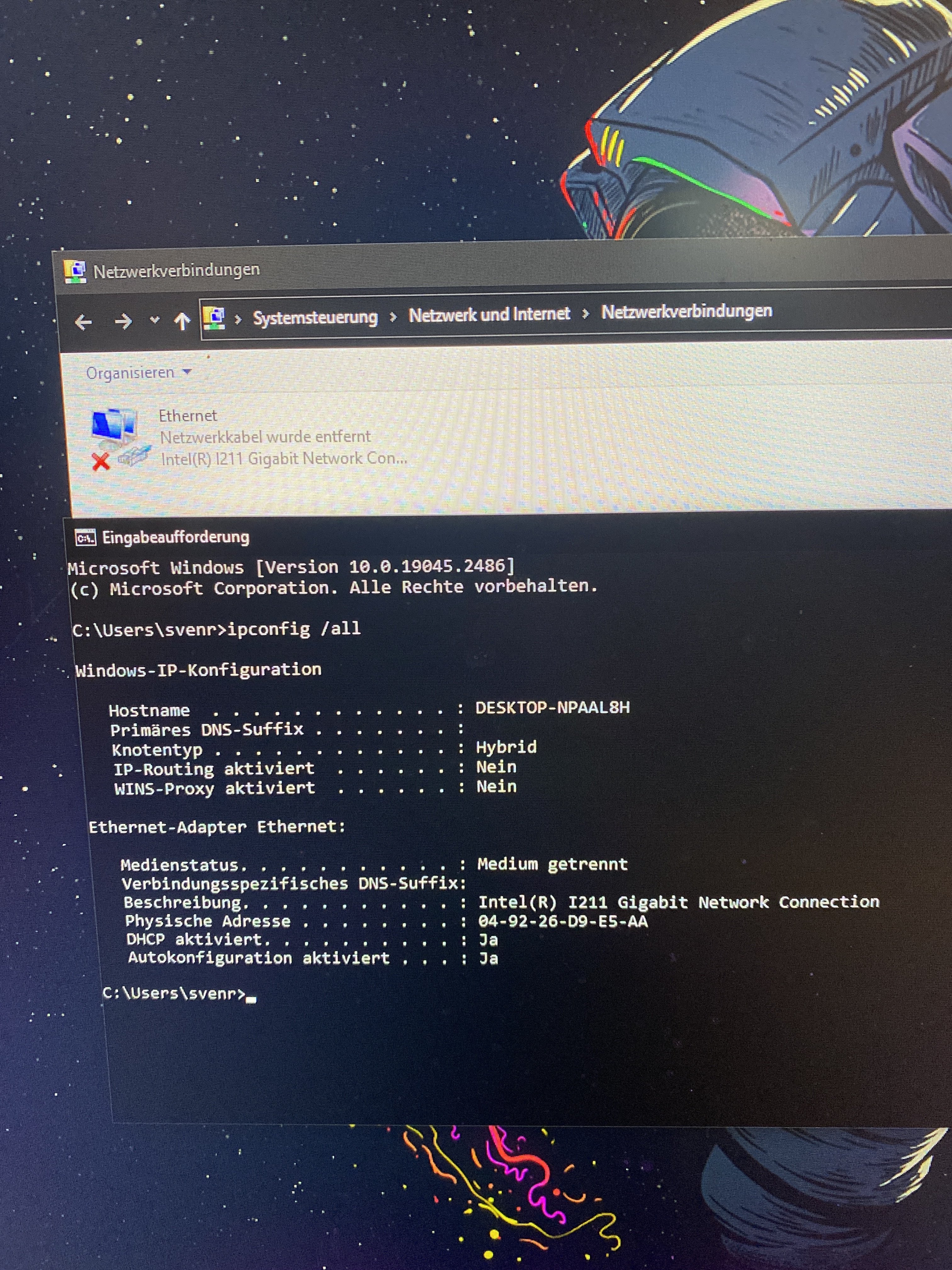

Zeig bitte einmal die Netzwerkverbindungen.
Start drücken und einfach Netzwerkverbindungen schreiben.
dann bitte eine CMD mit ipconfig /all
Ich hoffe das du dass meinst
Ja hab ich mir irgendwie schon gedacht aber ich wüsste nicht wie die kaputt gegangen ist
Ich denke es wäre am besten wenn ich mir eine Netzwerk Karte kaufe und dir einbaue oder?
Oder würdest du was anderes eher empfehlen?
