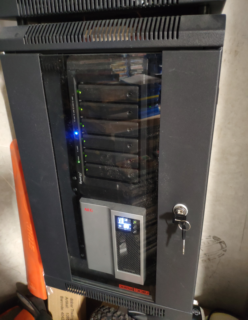

Wie alles anfing
Mein Speicherplatz ging zur Neige und der Austausch der 800 € Synology 6-Bay NAS gegen ein 1000,- € 8-Bay NAS motivierte mich wenig, da ein Selbstbau-NAS nicht nur deutlich günstiger und leistungsfähiger werden würde, sondern dank Unraid, endlich auch der größte Teil der Datenträger im Standby verweilen konnte, was bei einem klassischen RAID einfach nicht möglich ist.
Allerdings wollte ich nicht einfach ein Gehäuse kaufen und die Komponenten dort verbauen, sondern den Platz meines 10 Zoll Racks nutzen, in dem auch das Synology NAS verweilte:

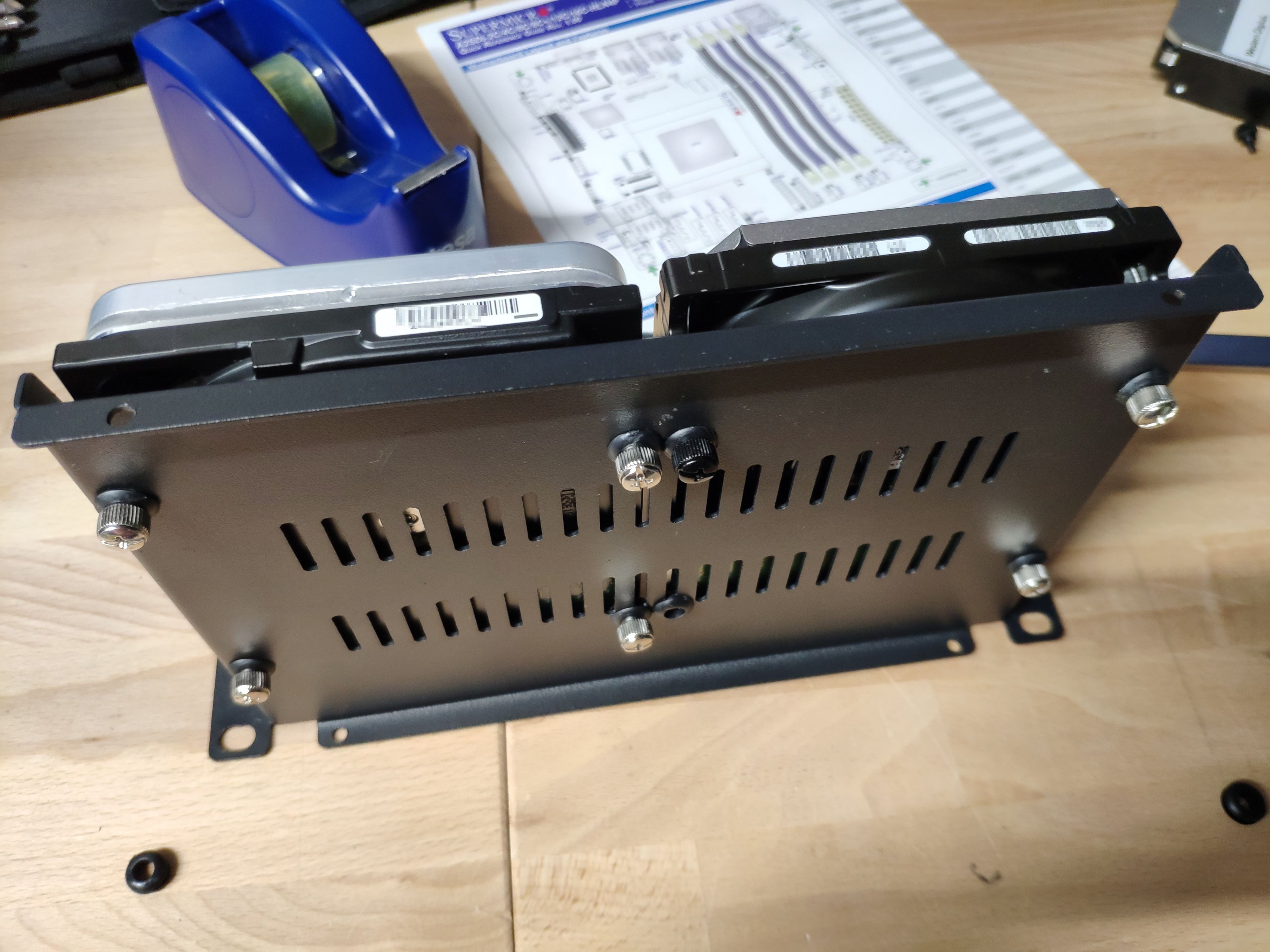

Wohin mit den Komponenten?
Erst plante ich HDD Käfige mit Wechselrahmen zu verbauen, aber damit wäre das Projekt finanziell völlig aus dem Ruder geraten, so dass ich schlussendlich einfach Löcher in normale 10 Zoll Fachböden bohrte und darauf das Mainboard mit Abstandshaltern und die Festplatten mit Gummitüllen und Rändelschrauben montierte:

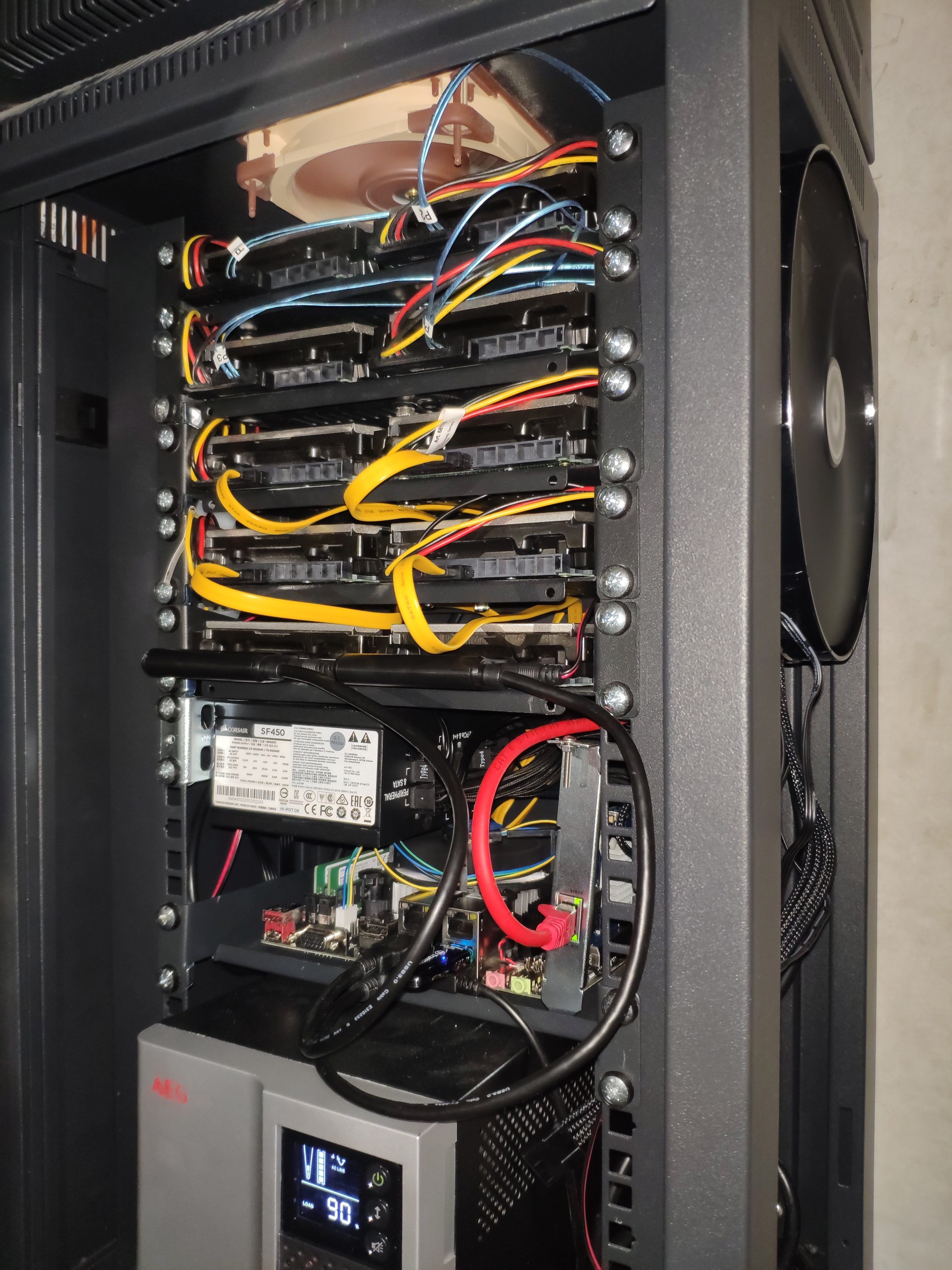

Ergebnis
Und so sieht der Server nun aus:

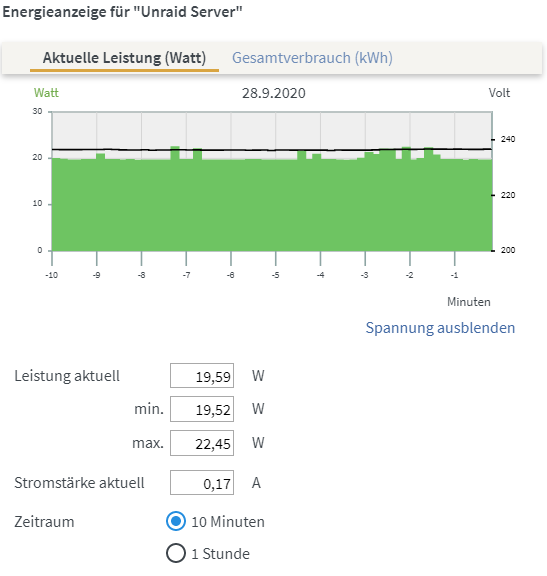

Das gewählte Gigabyte C246N-WU2 verbrauchte zusammen mit einer Intel i3-8100, 16GB RAM, SATA SSD, aktivem HDMI, aktiver 1G LAN Verbindung und USB Wireless Tastatur im W10-Leerlauf 10,29W. Im Bios habe ich dann die Einstellung "ErP" und "CEC 2019" aktiviert und Audio deaktiviert. Dadurch kam ich auf 7,79W. Das entspricht also dem Verbrauch als Desktop PC. Um den Verbrauch als Server zu simulieren, habe ich noch HDMI und USB Tastatur gezogen. Dann kam ich auf 6,86W bzw mit 32GB ECC RAM auf 7,22W.
Jetzt, mit installiertem Unraid, acht schlafenden HDDs (á 0,54W), aktiver 1TB NVMe, aktivem USB Stick (Unraid OS), 64GB ECC RAM und aktiver 10G Netzwerkkarte, komme ich dank Optimierungen durch powertop auf 19,59W:
Vergleiche ich den Verbrauch des Selbstbaus mit einer Synology DS1819+ und ziehe dafür die 5,72W der QNAP QXG-10G1T 10G Netzwerkkarte und die 0,50W der Samsung 970 EVO 1TB M.2 NVME ab, ist der Selbstbau 50% (!) sparsamer.

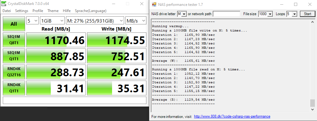

In Sachen 10G und Transfers über SMB, lastet der Unraid Server (über den SSD Cache) die Leitung voll aus (1175 MB/s sind das Maximum von 10G):

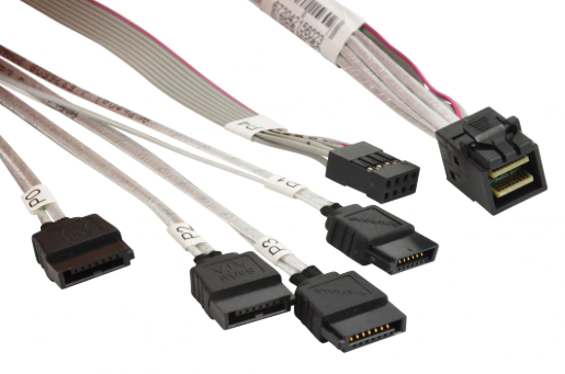

 17 € CableDeconn SAS auf 4x SATA

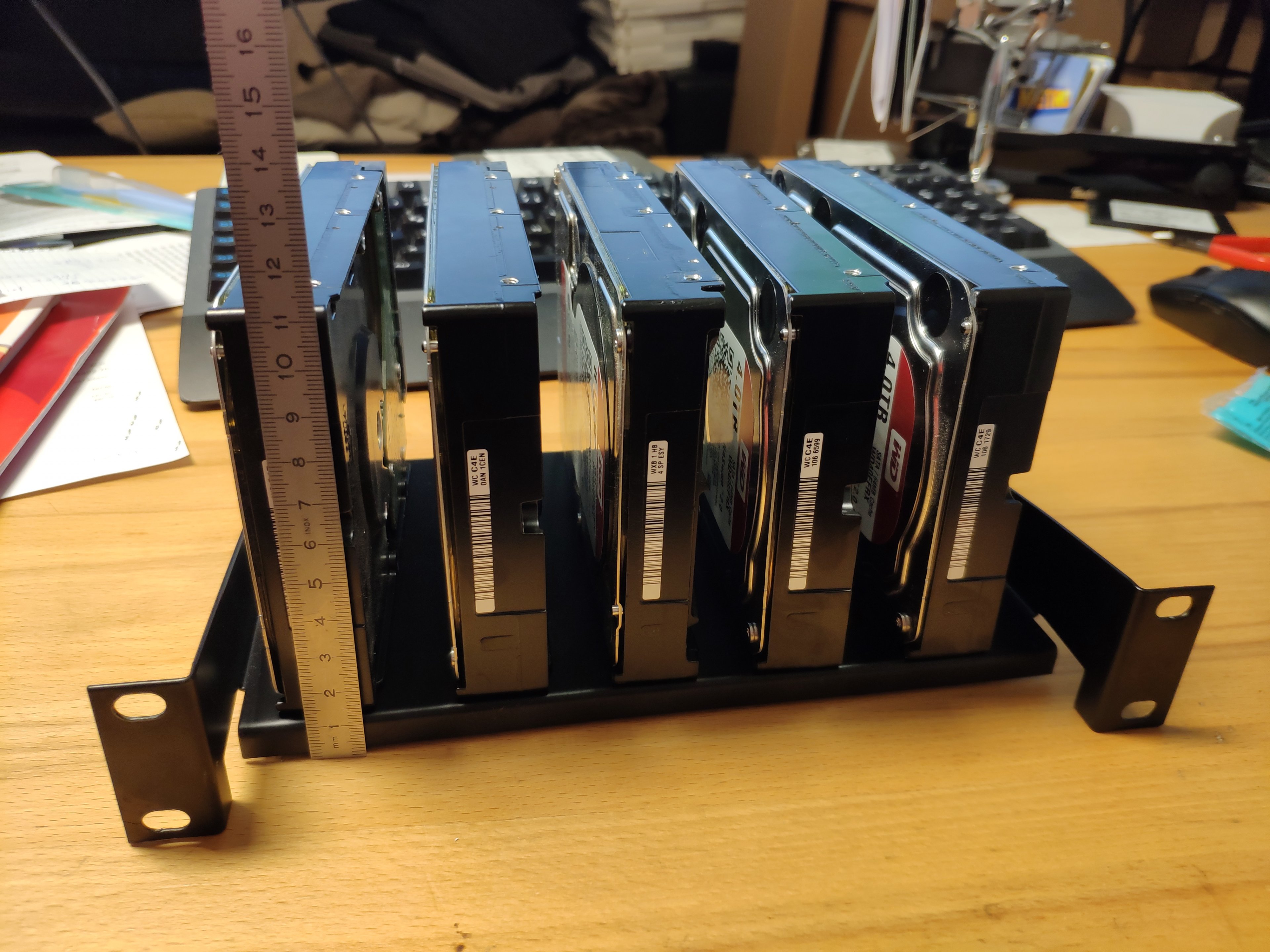

Was ist, wenn du die HDDs auf die Seite legst? Dann sollten doch 5 oder 6 HDDs nebeneinander passen. Vllt passen dann 10 oder 12 HDDs auf 4HE. Man müsste dann nur sehen, wie man das am besten montiert bekommt.
Du meinst also so ^^
1HE sind 44mm, also sogar nur 3HE. Aber das Gewicht ist heftig. Ich denke nicht, dass das die Halter überleben.
Platz ist aber weniger mein Problem. Ich mein ich könnte die USV ja auch oben drauf stellen oder in ein weiteres Rack. Mein Problem ist der Preis des Mainboards.
Ja so meinte ich das. Vielleicht gibt es eine Möglichkeit das Fach hinten zu stützen?
An sich kommt es aufs gleiche hinaus: 1HE mit 2 HDDs sind auf 6HE 12HDDs. Das gleiche bei 6HDDs (hochkant) auf 3HE.

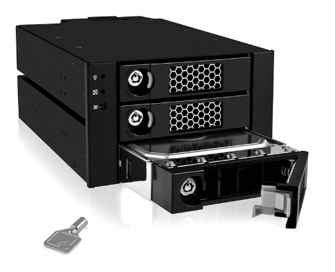

Mir kam gerade auch die Idee von einem Wechselrahmen: https://geizhals.de/?cat=gehwrahm&xf=2025_4~2029_3.5"
Wäre benutzerfreundlicher beim Austausch der HDDs. So ein Wechselrahmen sollte auch knapp in die 3HE passen.
Ach ja, stimmt. ^^ Dann braucht man auch nichts abstützen. Das Gewicht verteilt sich dann ja auf mehrere Fachböden. Das ist besser.

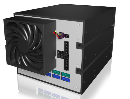

Die Idee ist gut. Ich glaube von den Abmessungen her wäre aber 3x 5,25 Zoll unpraktisch. Das sind die Abmessungen von dem StarTech HSB4SATSASBA Wechselrahmen:
146 breit
126 hoch
197 tief
5,25 Zoll ist ja 41mm hoch. Ich habe 220 mm in der Breite. Es geht also max die Höhe von 5x 5,25 Zoll, nur eben hochkant montiert. Allerdings gibt es kein Produkt mit 5x 5,25 Zoll... Moment. Ja man kann ja zwei Wechselrahmen-Boxen nehmen. Einen für 2x 5,25 Zoll zB Icy Box IB-553SSK:
https://www.raidsonic.de/products/internal_cases/backplanes/index_de.php?we_objectID=1132
Und einen für 3x 2,5 Zoll:
https://www.raidsonic.de/products/internal_cases/backplanes/index_de.php?we_objectID=1133
Die stellt man dann hochkant nebeneinander. Der eine ist 85mm hoch und der andere 127mm, also 212 mm insgesamt und ich hätte nur 4mm Luft auf beiden Seiten. Das wäre ziemlich clean. Ich kann die dann auf einen langen Fachboden stellen/schrauben und den hinten abstützen. Habe ich beim NAS auch gemacht. Durch die Höhe von 145mm hat man dann für 7 Platten 4HE verbraucht und noch ca 22mm Luft zur nächsten HE.

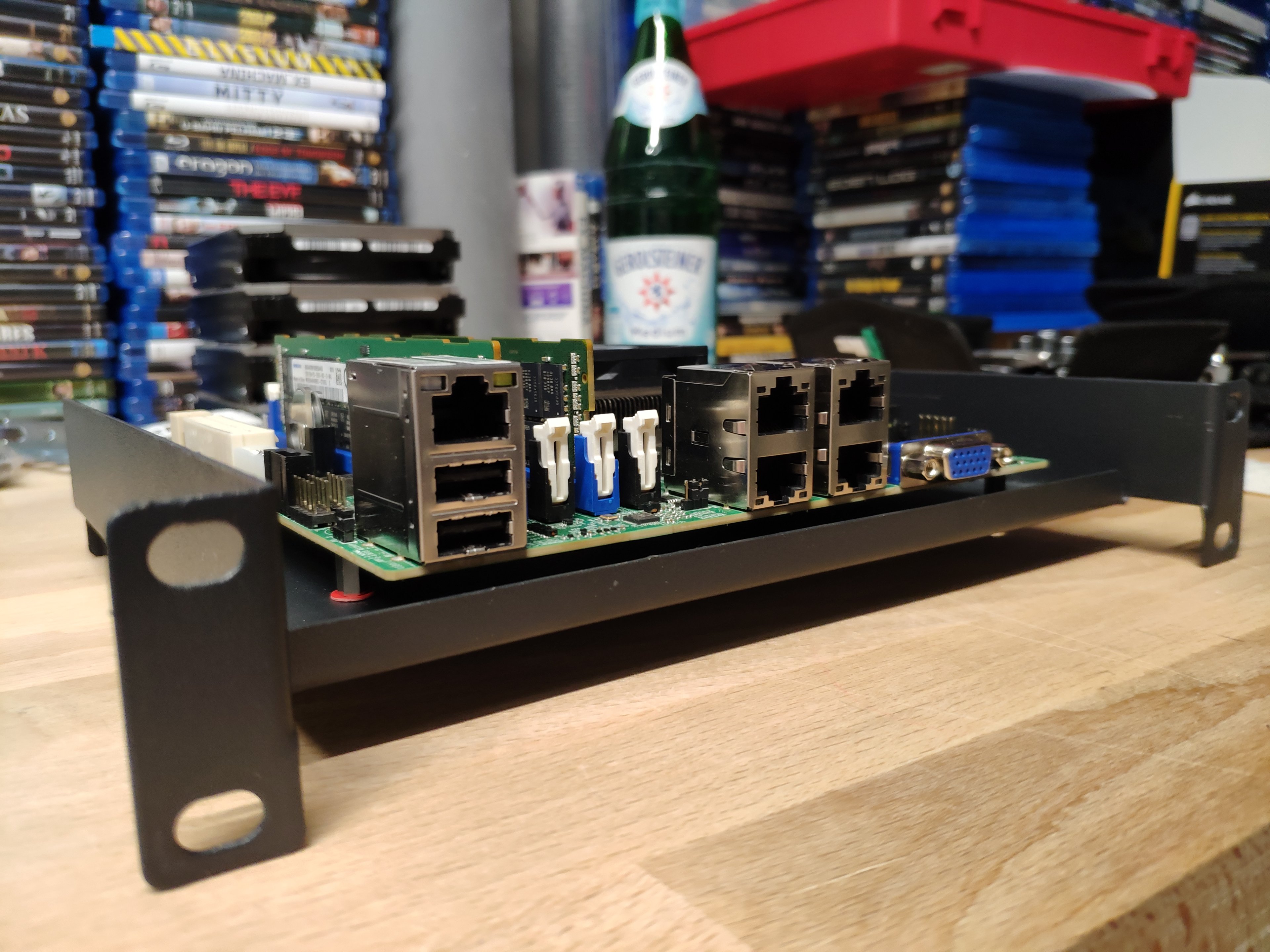

Wird dann nur schwierig viele HDDs und eine 10G Karte auf ein kleines Mainboard zu bringen, also von den Anschlüssen.
Ja deswegen hatte ich ja das Supermicro A2SDi-H-TF mit 10G ausgewählt. Das besitzt 4 SATA Ports und 2 miniSAS HD Ports wo man noch zwei dieser Adapterkabel (CBL-SAST-0616) anschließt und so insgesamt auf 12 Anschlüsse kommt:

Was für einen Verbrauch peilst du denn eigentlich an bzw was denkst du, sollte ein System mit 10 HDDs denn verbrauchen im Idle?
Ich habe ein PC/Server der im Keller steht. Dieser hat einen AMD Ryzen 2200G, 8GB RAM, ein uATX-Board (GA-AB350M-DS3H) und insgesamt 12 Laufwerke (10x 3,5" HDD, 1x 2,5" HDD & 1x 2,5" SSD).
Der ist Fileserver (SMB+Plex), Downloader (jDownloader) und ist ebenfalls regelmäßig für einige Video-Rips zuständig.
Was denkst du, was das Teil verbraucht (Idle)?

Beim Verbrauch spreche ich bewusst vom Leerlauf ohne HDDs. Die kommen ja bei jedem Setup oben drauf.
