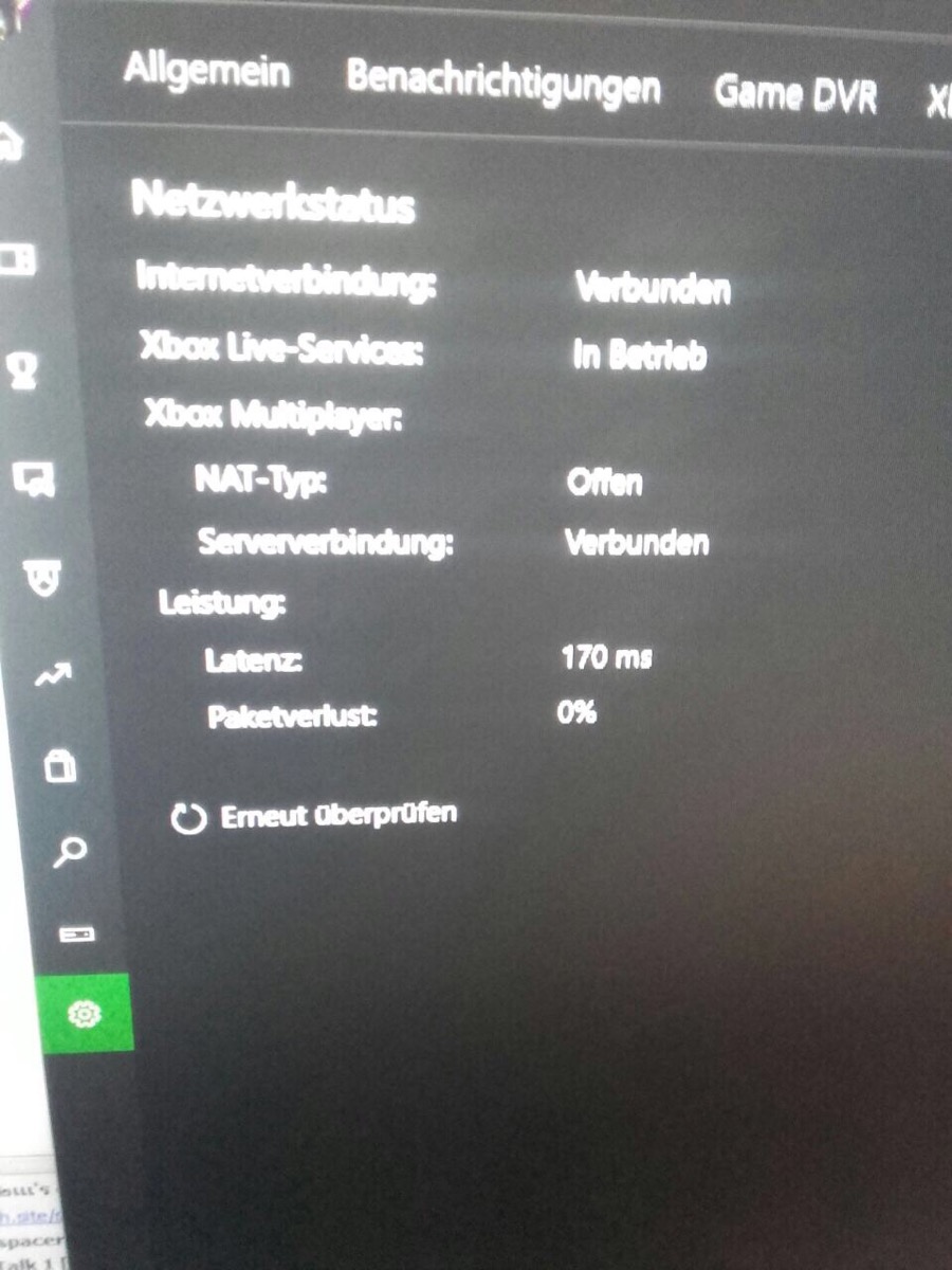

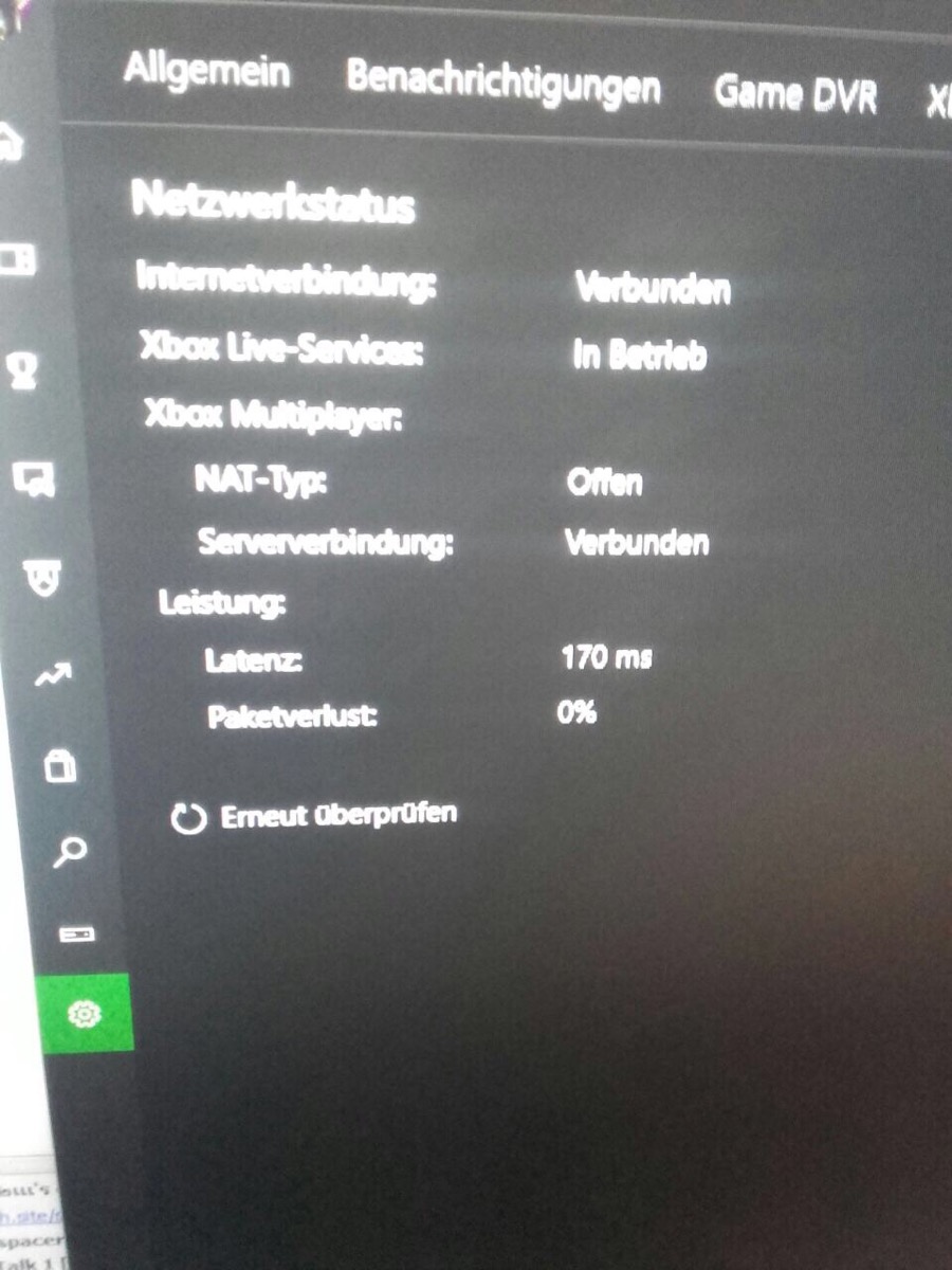

Spiele wie Forza Horizon 3 brauchen einen offenen NAT Typen und eine offene Verbindung ... nun so sollte es eig Aussehen :
aber leider sieht es momentan so aus : IMG_6599.JPG

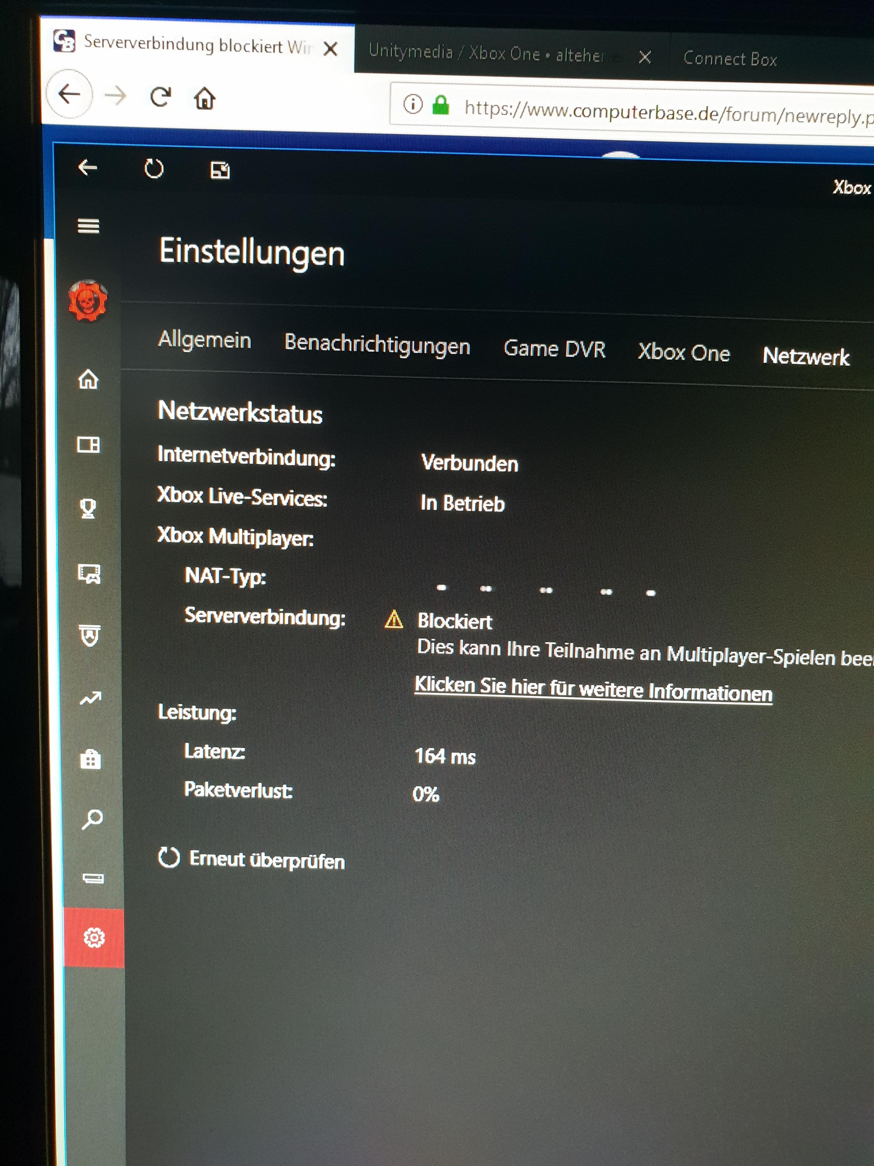

Guten abend vielleicht kann mir jemand von euch weiter helfen ich habe aucch das problem mit der blockierten server verbindung bei der windows 10 xbox app
bei mir sucht er Nat aber es steht weder net offen oder sonstiges der balken ist dauer haft am laden
bei server verbindung steht blockiert teredo funktioniert wurde aktualisiert
habe eine connect box von unitimedia port habe ich auch geöffnet aber leider ohne funktion
ich bitte um hilfe denn bin mit den nerven am ende
danke im vorraus

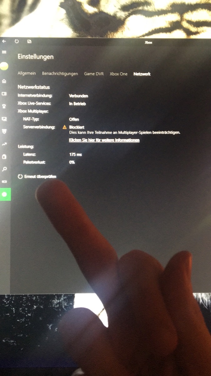

ich komm a ned weiter,seit dem cleaninstall von 1803
Aber leit mal die Ports explizit auf deine interne IP um! Wie soll das gehen?
Ganz vergessen,meine Nat steht auf mittel u. wir haben eine 50.000 Leitung von der Telekom ...Router ist ne Fritzbox 7490.
Wo wird dir das denn angezeigt? In der Xbox App oder in den Einstellungen von Windows? Wenn letzteres: Ist immer noch verbuggt, zeigt mir sogar an gar keine Verbindung zu kriegen während in der Xbox-App und in den Spielen alles paletti is.
letzteres ^^^Es funktioniert auch,hätte halt nur gern den Fehler weg;)
drauf geschissen wenn alles läuft sag ich mal, das isn Menü was du sowieso niemals wieder öffnen wirst ;)

Da dass alleinige Port freigeben bei mir und bekannten nichts gebracht hat wollte ich kurz einen Fix dafür vorbringen.
Als Erstes natürlich Sicherstellen dass in eurem Router auf dem jeweiligen PC mit dem ihr die Windows 10 App nutzen wollt folgende ports Freigegeben sind:
Port 88 (UDP)
Port 3074 (UDP und TCP)
Port 53 (UDP und TCP)
Port 80 (TCP)
Port 500 (UDP)
Port 3544 (UDP)
Port 4500 (UDP)
Abspeichern/Übernehmen und am besten den Router für 1-2 Minuten ausschalten und auslassen.
Die Firewall in Windows 10 muss ebenfalls eingeschaltet sein und den Standard Parametern entsprechen, sonst bekommt ihr bei den Netzwerk Einstellungen der Xbox App "Serverkonnektivität: Blockiert".
Eventuell passt jetzt alles bei euch, aber bei mir war der NAT immernoch auf Mittel und Partychat mit anderen war immernoch nicht möglich.
Jetzt muss man lediglich nur noch die Eingabeaufforderung (CMD) als Admin Starten und den Standard Xbox Live Port zuteilen:
Folgendes nacheinander eingeben:
netsh
int
teredo
set state clientport=3074
Bei mir war dann (sogar ohne Neustart) der NAT offen. Falls ihr mehrere Xbox Konsolen (Egal ob 360 oder One/S/X) im Netzwerk habt, jede nutzt den 3074er Port.
Die Ports werden folgender Reihenfolge zugeteilt und ihr müsst, je nachdem wie viele Geräte ihr betreibt den 3074 'er port dann tauschen durch:
52586
52946
53306
53666
54026
60209
Vermutlich wird der Standard Port aber ausreichen.
Edit: Hoffe das hilft jemandem, google hat mich ursprünglich hierhergeführt.
