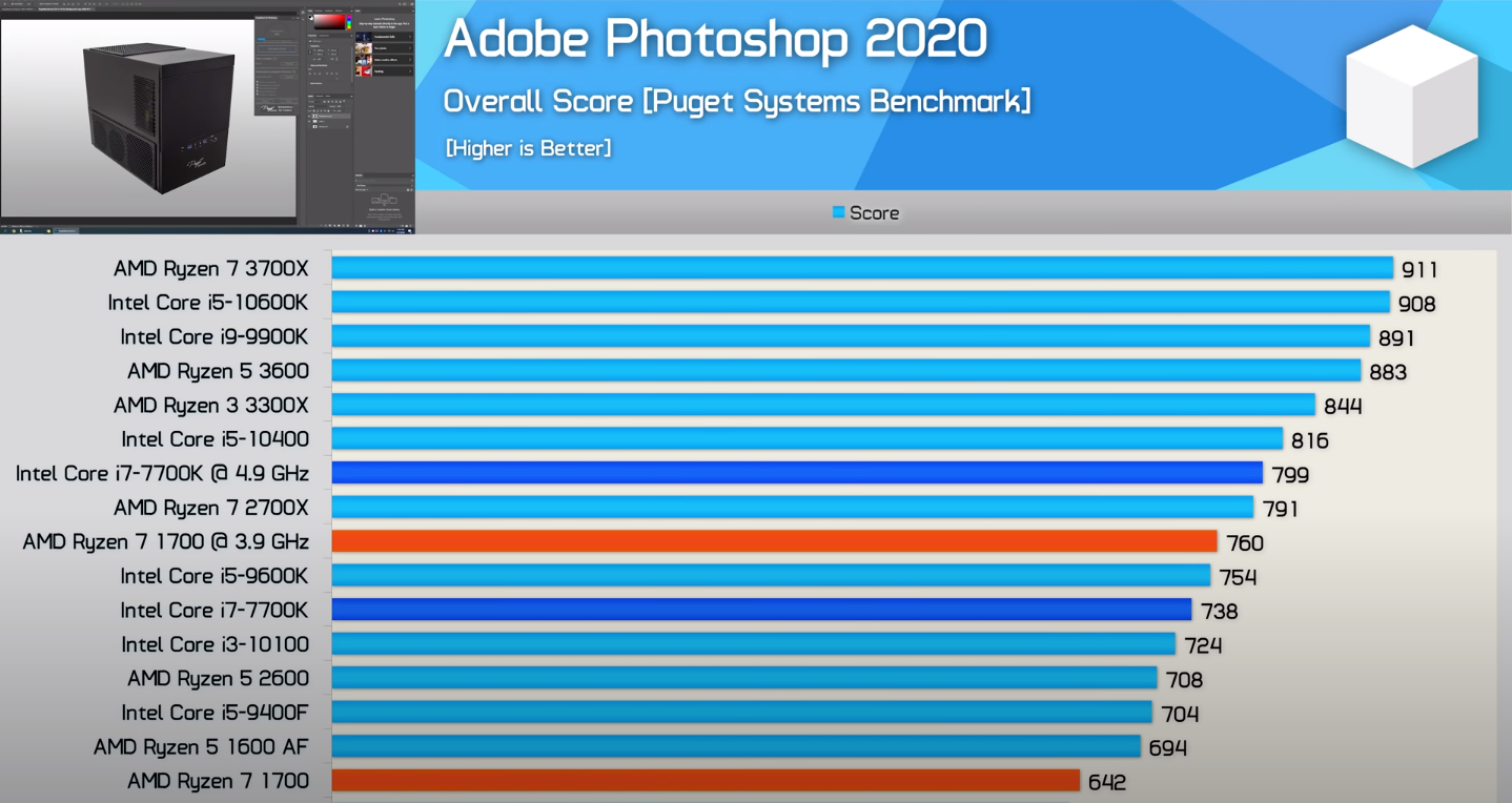

Zudem benutzt du Photoshop, da ist der 3600 z.B. um doch ein gutes Stück schneller als der 2700X:

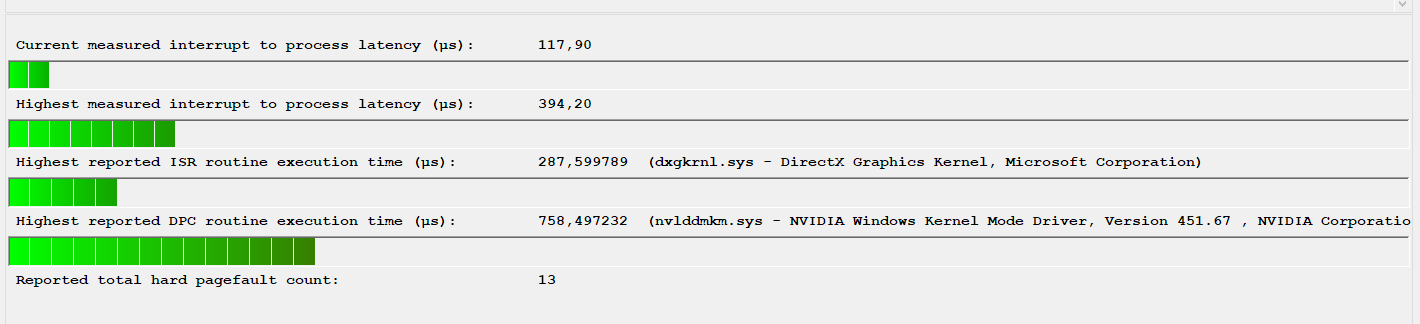

Mir fällt gerade noch etwas bezüglich Latenzen ein: Die Grafiktreiber von Nvidia sind was das angeht all over the place, manche Versionen wirken sich nicht großartig u.a. auf die DPC-Zeiten aus, andere dagegen schon und können damit auch die Audiolatenz erhöhen oder sogar zufällige Dropouts verursachen. AMD-Karten sollen da wohl besser sein. Nun ist die GTX 970 schon vorhanden, aber da mit dem System ja vermutlich eh nicht gezockt wird könnte man vielleicht drüber nachdenken die zu verkaufen und durch eine günstige gebrauchte AMD Karte zu ersetzen.

Nach 5min während ein Youtube-Video und einiger Kram im Hintergrund lief.
Wie man sieht, verursacht hier tatsächlich der Nvidia-Treiber die höchste Latenz. Nicht schön, aber noch im Rahmen.
Der nvidia treiber hat schon öfters für latency Fehler gesorgt der aktuelle ist ok
das hat nvidia bei manchen treiber Reversionen mal
Daher mein Einwand das eine gpu unnötig ist
