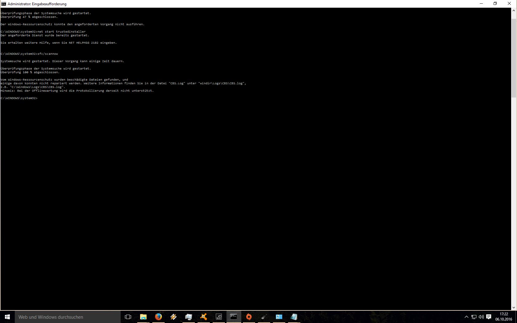

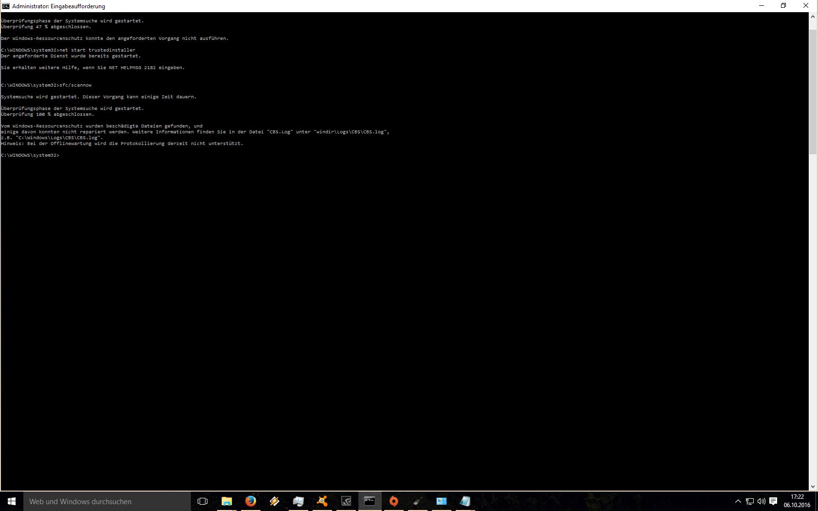

Nun habe ich heute mal "sfc/scannow" durchgeführt (Als Admin die Eingabeaufforderung gestartet). Beim ersten mal ist er bei 47% abgebrochen "Der Ressourcenschutz konnte den angeforderten Vorgang nicht ausführen"... Habe dann "net start trustedinstaller" eingegeben, wo dann gesagt wurde "Dienst schon gestartet" und danach nochmal "sfc/scannow" ausgeführt, der diesmal durchging, und beschädigte Dateien gefunden hat, diese aber wohl nicht reparieren kann.

Also selbst im abgesicherten Modus bricht es erst ab, und dann funktioniert nach der Eingabe von "net start trustedinstaller", nachdem es dann abgeschlossen ist kommt aber wieder die selbe Fehlermeldung, vonwegen "beschädigte Dateien gefunden, einige konnten aber nicht repariert werden"
Werd mich nun mal an die Liste begeben...
Also, nachdem ich die Liste abgearbeitet habe ging das scannow wieder, abhilfe hat die Reparatur mit den DISM-Befehlen gebracht.

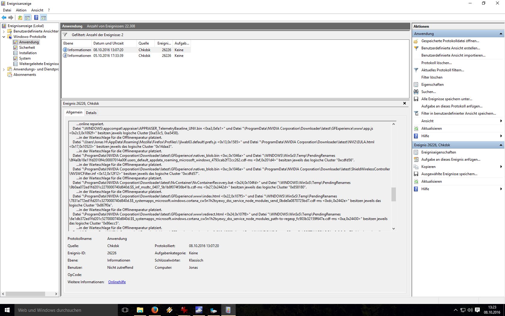

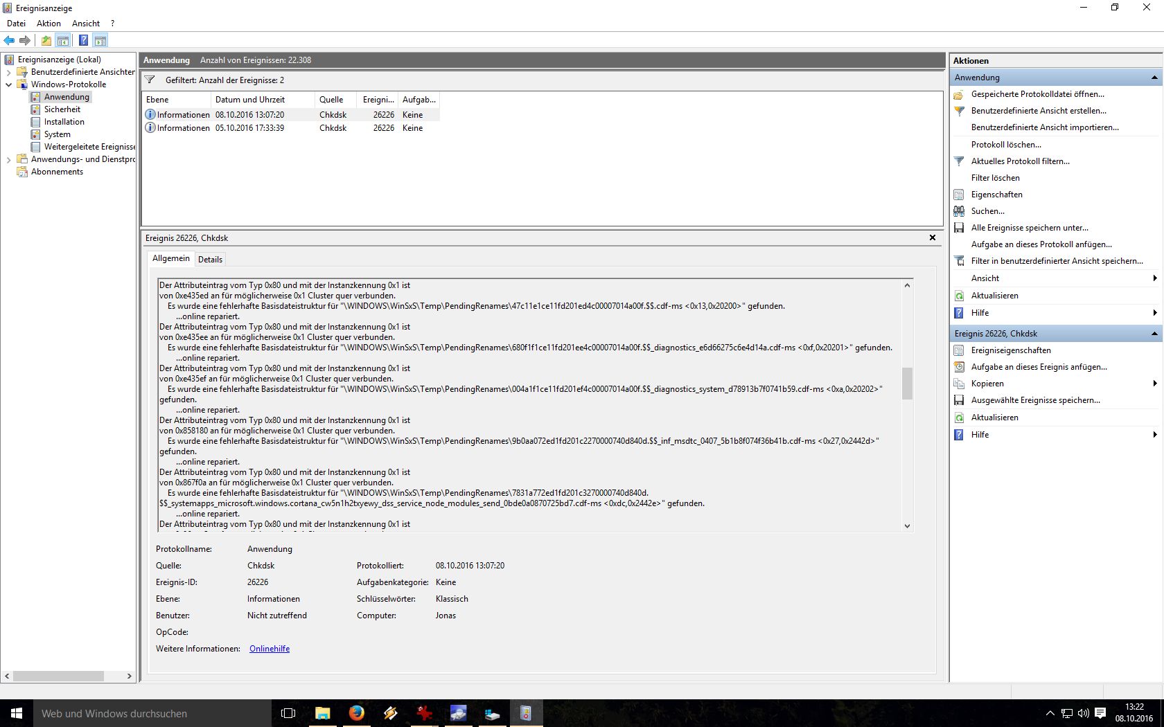

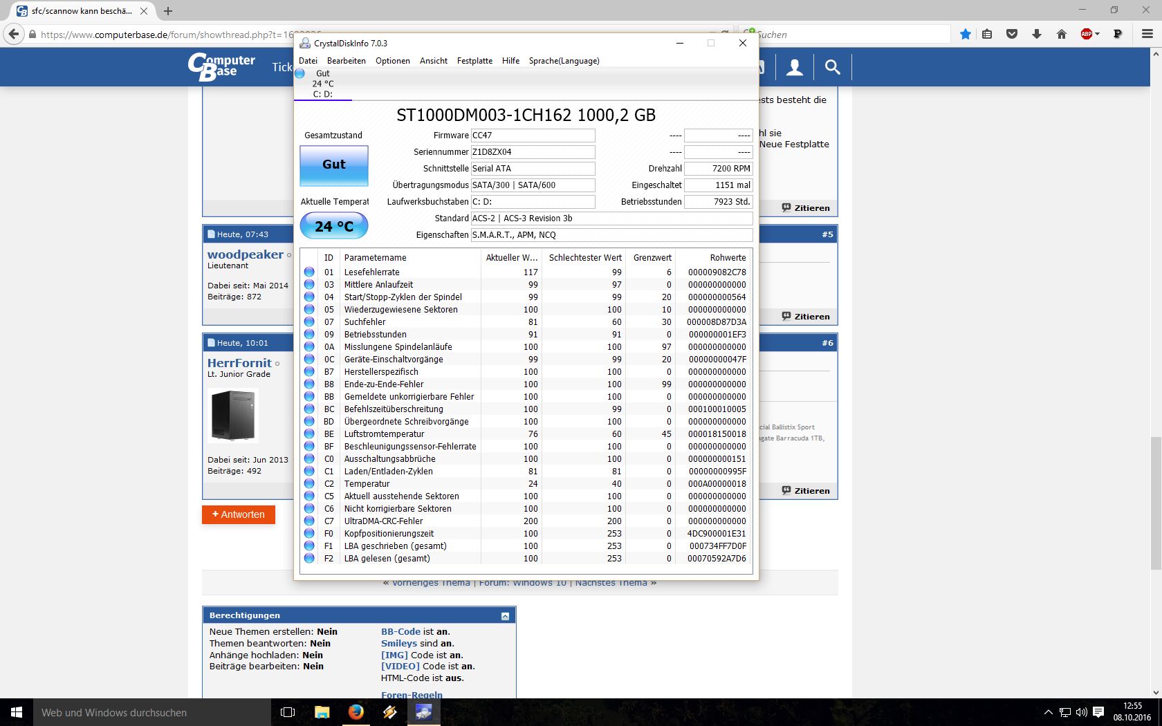

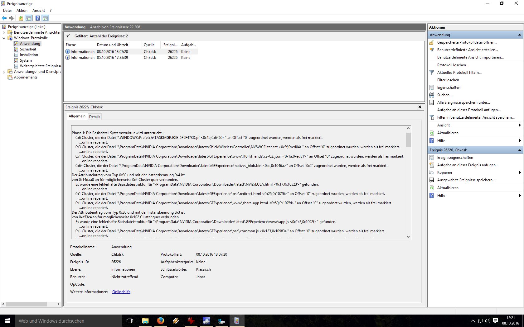

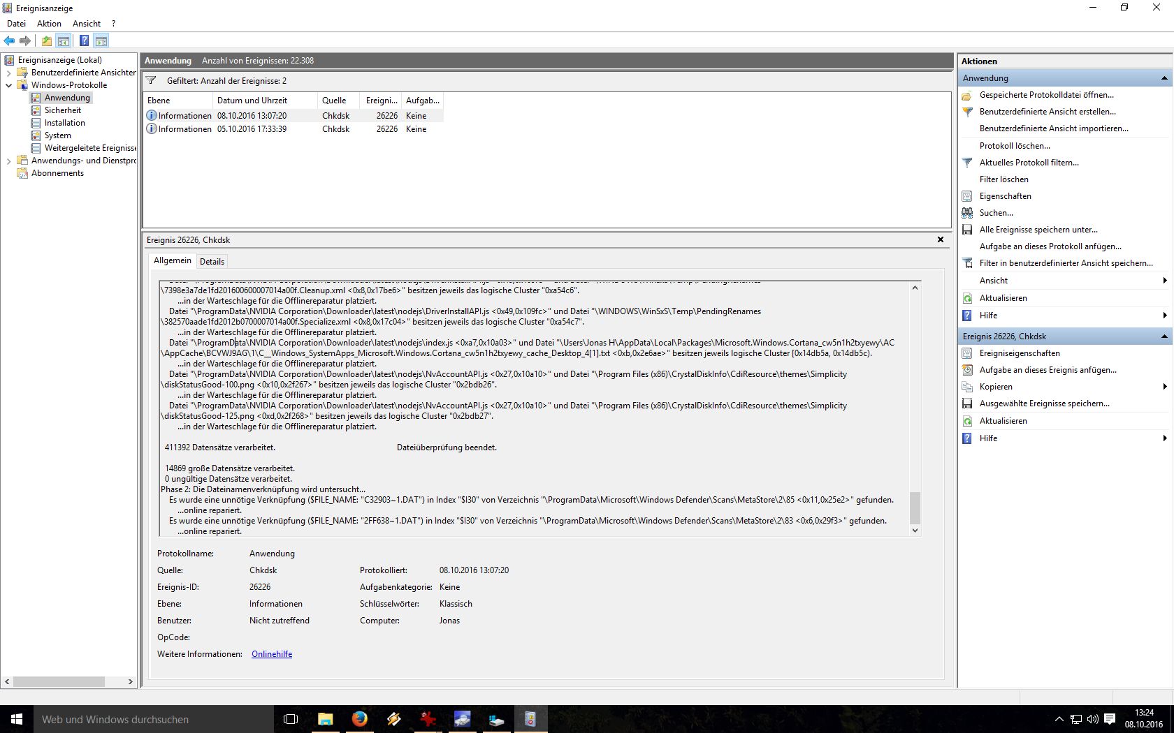

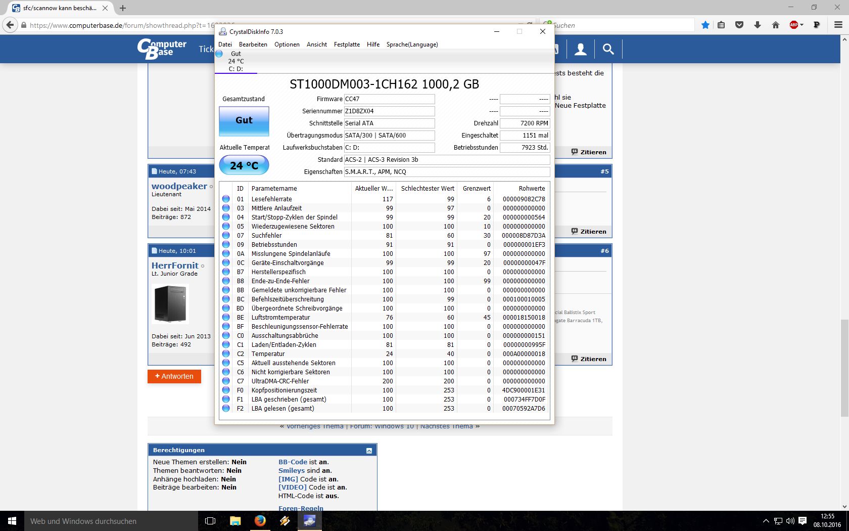

Hier die Werte von CrystalDiskInfo:

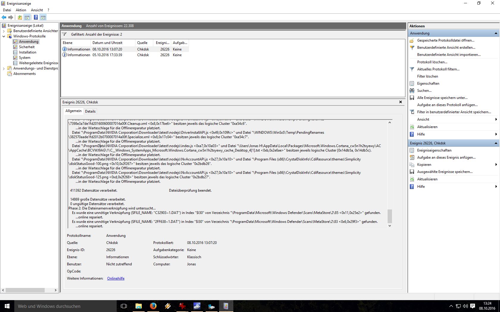

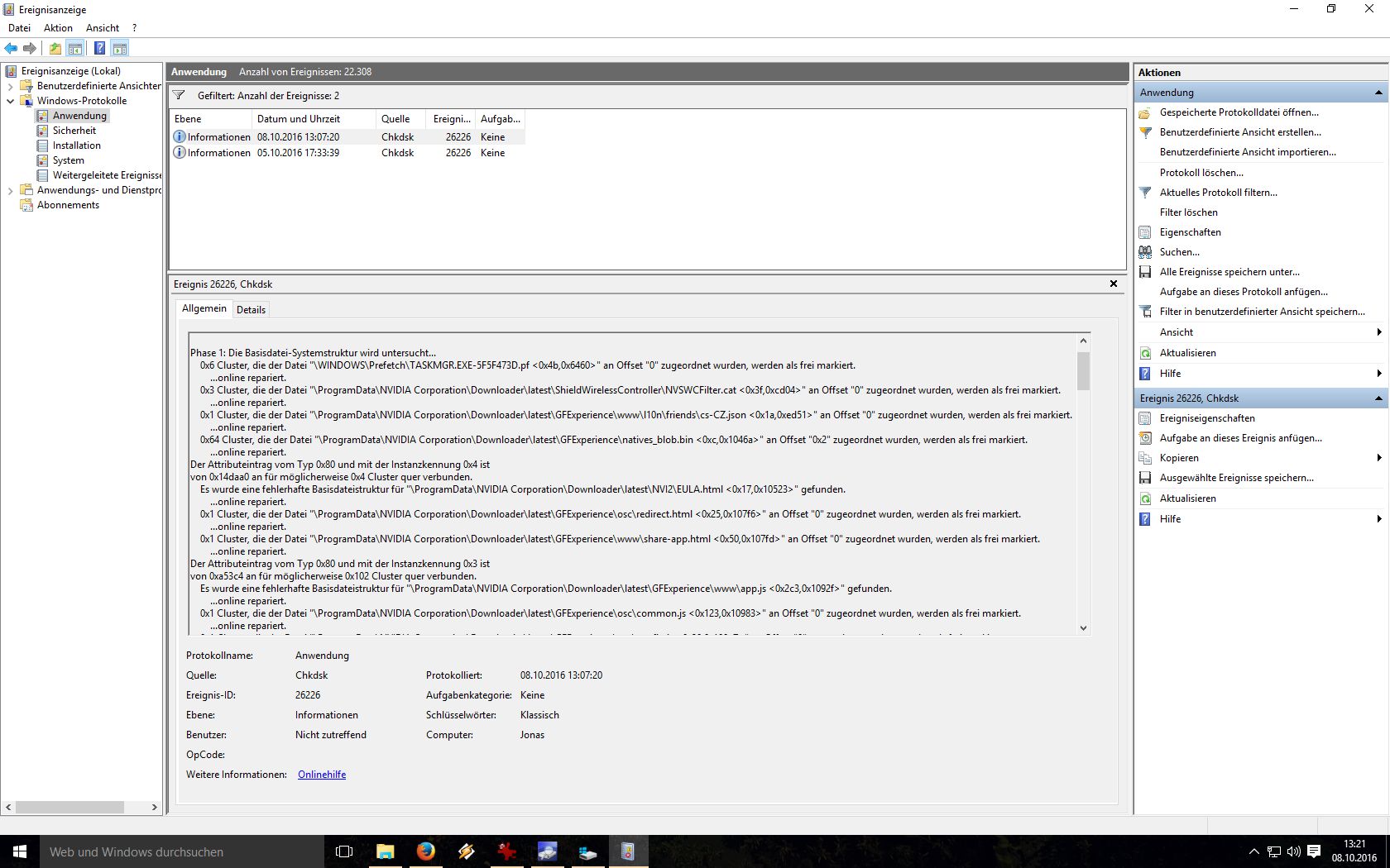

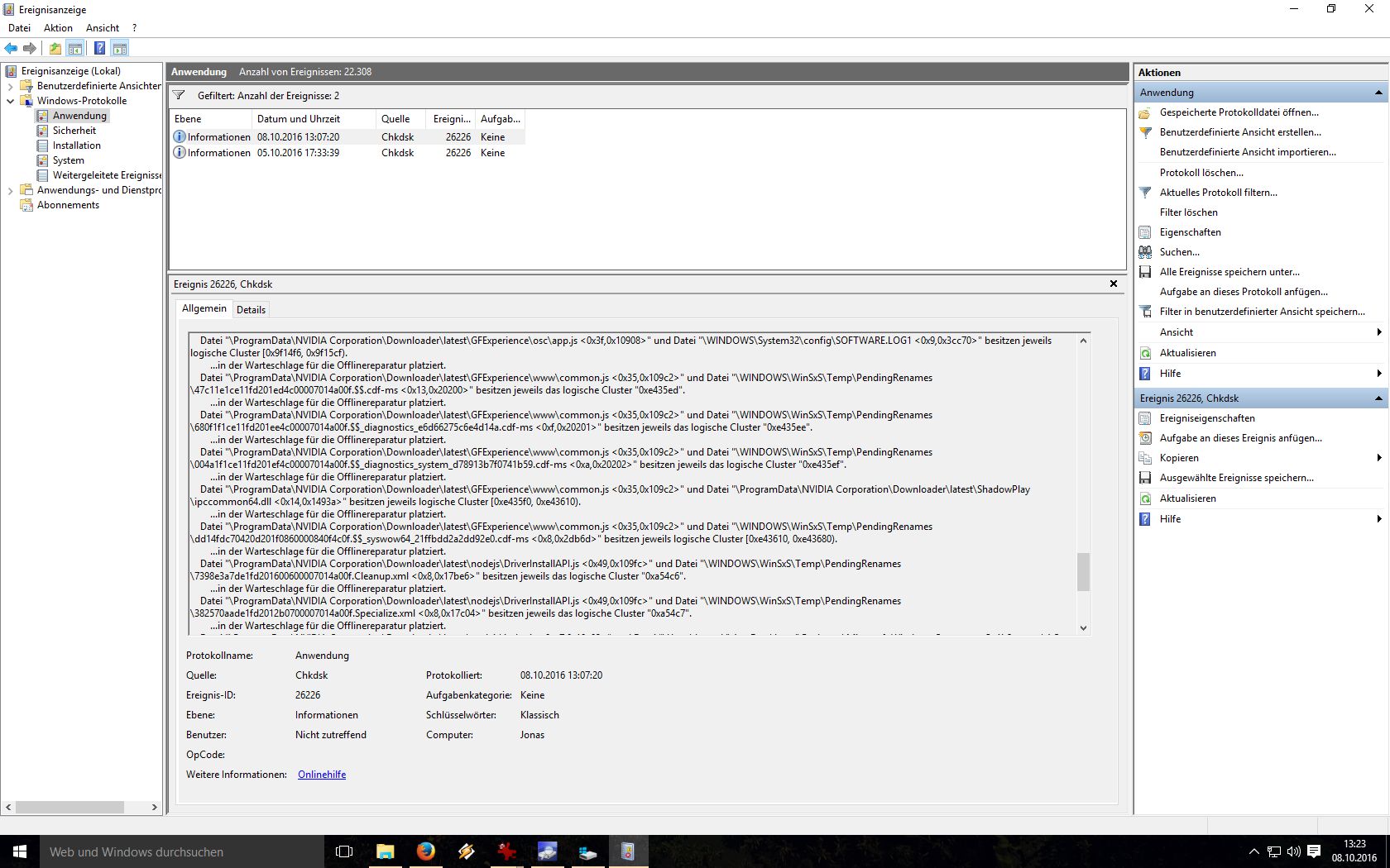

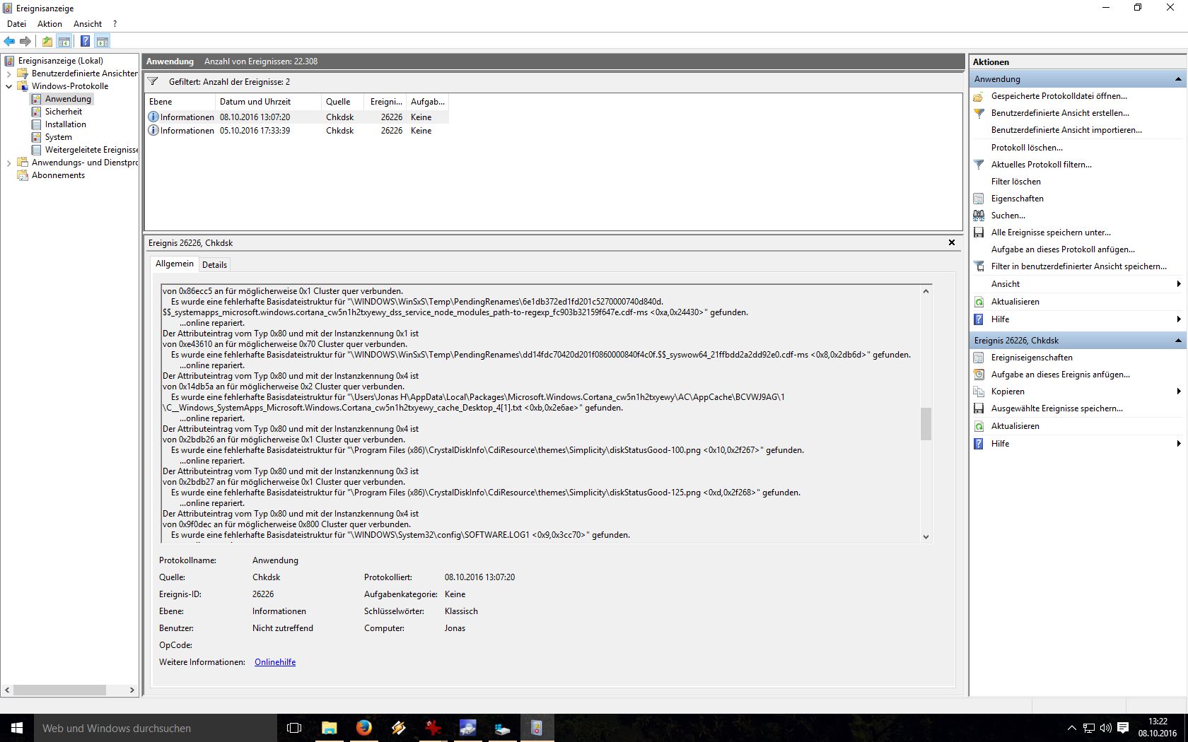

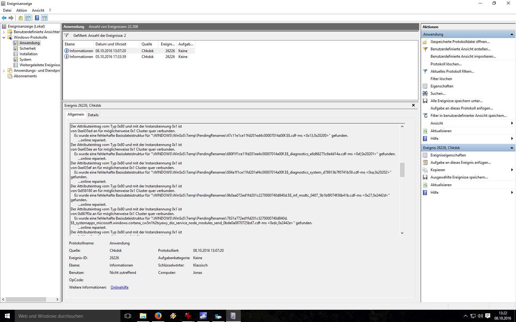

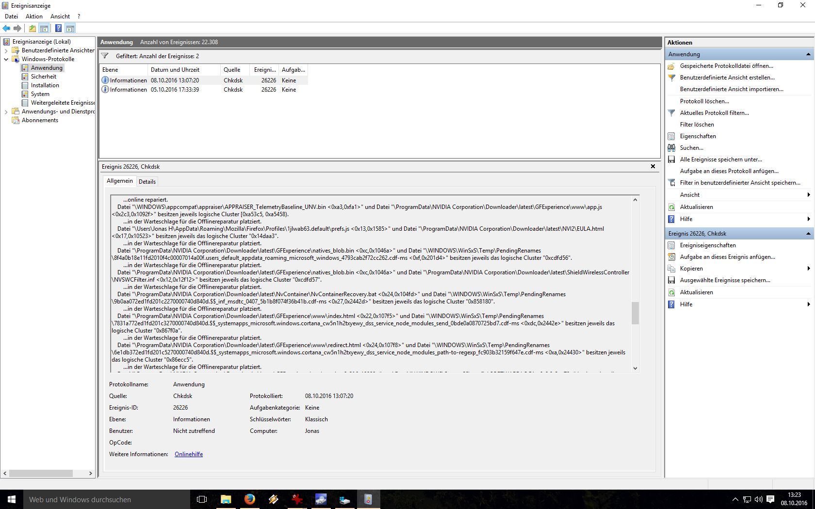

Das sagt CHKDSK:
klackern bei Festplatten kann ja nun nie gut sein.
250GB SSDs kosten doch fast nichts mehr.
Die alte Platte kannst du doch nimmer noch für D: verwenden und ab und zu noch Daten auf der externen sichern.

CrystalDiskInfo zeigt zumindest nicht "Schlecht" Vorsicht an.
Mehr kenne ich von dem Tools auch nicht.
Hast Du Checkdisk im Bootvorgang laufen lassen?
Hat ja einige Fehler gefunden
Lass es ruhig nochmal laufen,
Admin Eingabeaufforderung "chkdsk c: /r"
Neustart
Kann mehre Stunden dauern! Am Besten über Nacht laufen lassen
Also Checkdisk beim Bootvorgang geht bei mir innerhalb von 5 min durch, zeigt auch keine Fehler...
