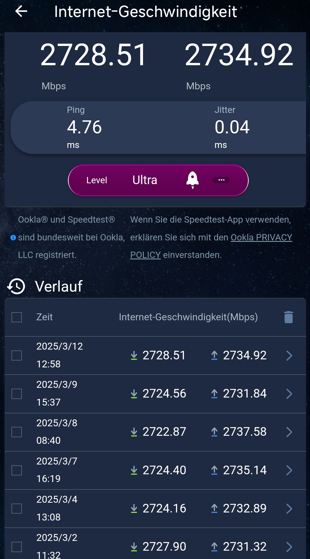

Ich habe folgenden Router Asus BE 88U. Meine einkommende Leitung per Ethernet Adapter kann 2.7 Gbit/s bereitstellen. Das ist im Router messbar (sowohl Upload als auch Download funktionieren sehr stabil mit dieser Geschwindigkeit).

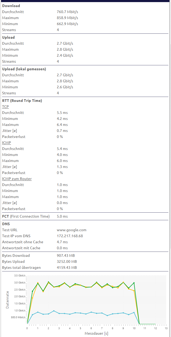

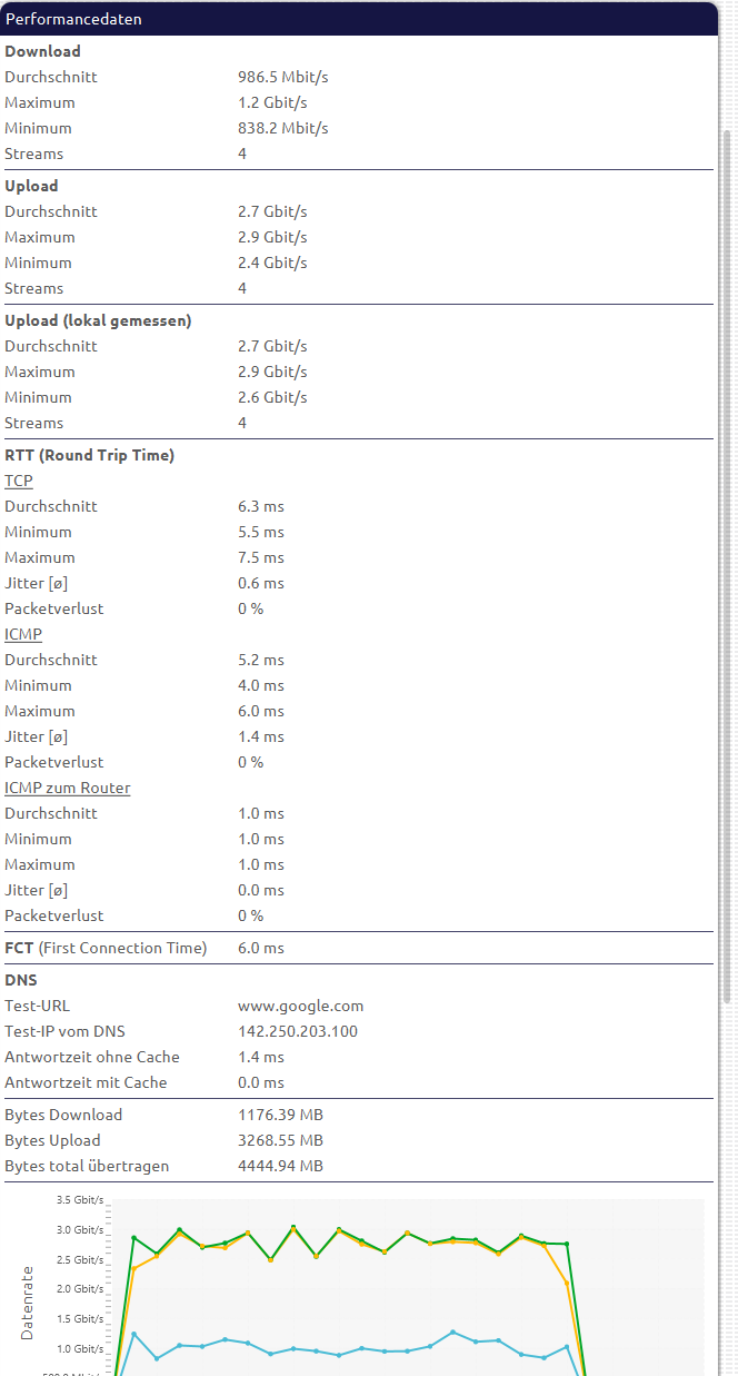

Vom Router habe ich 2.5 Gbit Ports und am Laptop kommt per Lan Kabel quasi genau 2.5 gbit up/Download an. Nun würde ich gerne noch den letzten "Rest" herauskitzeln. Dazu gibt es einen SFP+ Port am Router. Dazu habe ich mir mehrere Module besorgt. Alle Module sind bei den Messungen im Upload stabil bei den maximal möglichen 2.7 Gbit/s gemessen. Im Download wird allerdings nur ca. 30% von der Maximalgeschwindigkeit erreicht und das sehr instabil. Ich habe zwei Beispiele angehängt. Wie ist das zu erklären? Braucht es einen Treiber um die Module besser anzusteuern? Netzwerkadapter am Notebook ist von Wavlink und hat eine Kapazität von 5Gbit/s -> dieser scheint ja auch problemlos zu funktionieren. Ich sehe das Bottleneck definitiv beim SFP+ Modul. Was meint ihr?

wie testest du die Bandbreite?

Wie ist denn die Prozessorauslastung der beteiligten Geräte während des Transfers? Sind Hardware-Offloading-Funktionen (RXCSUM,TXCSUM,HW LRO) aktiv? Mal testweise abgeschaltet?
Mal testweise Jumbo Frames im Netzwerk aktiviert?
Direkt über die App des Routers für den Router.

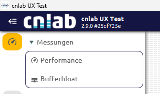

Am PC über den cnlab UX Test
