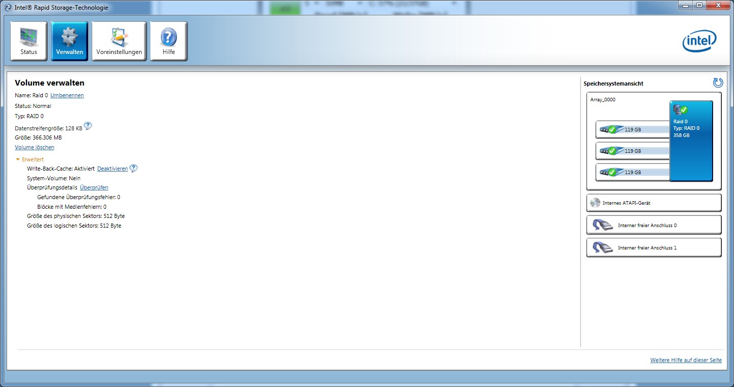

Ich habe nun drei ssd´s in raid 0 laufen. Die Geschwindigkeit sieht so aus.
Meine frage ist hier halt, beschränkt sich das sogenannte 3.0 Gbit/s pro ssd oder in meinem falls auf alle SSD´s.
Ansonsten würde ich noch eine der gleichen holen und ans raid mit dazu hängen und die Geschwindigkeit der vierten ssd würde sich dazu addieren.
Du bist Dir über die Konsequenzen/Defizite bei Raid 0 und SSD bewusst hoffe ich mal. Ausserdem sind die sequentiellen Transferraten sind zwar schön hoch aber komplett praxisfremd.
Falls du die Ausfallgefahr meinst, ja bin ich ;).
Datensicherung wird gemacht.
Aber was meinst du mit Praxisfremd? Das Trim nicht funktioniert, ist mir auch klar.
Aber das ist bei der SSD´s die ich habe, denke nicht so schlimm.
Schließlich wird da nur ab und an etwas gemacht und das sollte dann auch etwas schneller gehen.

Wenn ich hier eine drei stündige hochzeitsaufnahme habe, den ich mit Magix Video Deluxe bearbeiten muss, dann ist das eher das gegenteil, von rausgeschmissenes geld ;).
Deswegen auch der Thread nach einer 4. SSD ;)

Den Rest hat dedavid95 schon richtig beantwortet, denn die 300MB/s sind zwar bei 3Gb/s und der 10Bit pro byte Kodierung von SATA (und übrigens auch USB) möglich, aber es müssen ja auch Befehle übertragen werden, weshalb ein Overhead entsteht und was dann den Unterschied zu den realen Werten ausmacht.
Was mir aber auffällt: Die 4k_64 Schreibwerte sind im Verhältnis zu den 4k Schreiben für ein RAID0 aus 3 SSD sehr schlecht. Da sollte das dreifach des 4k Wertes möglich sein, denn die 4k Zugriffe werden ja bei QD64 über alle 3 SSD verteilt. Entweder ist da ein Cache im Spiel und schönt den 4k Wert oder das Pseudo-RAID ist da schon begrenzt (CPU).
