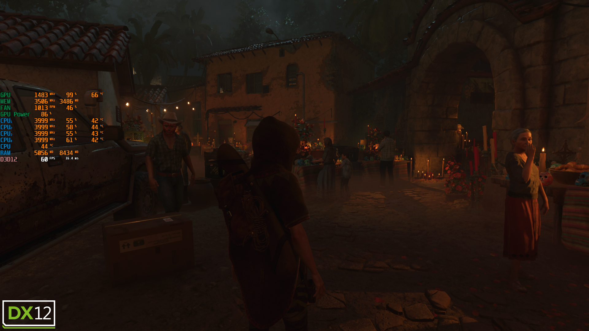

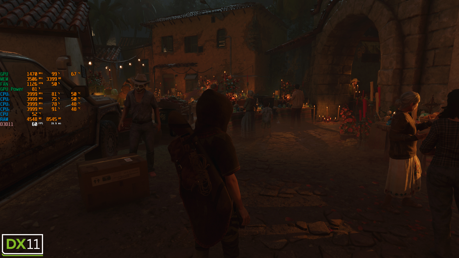

Hier noch zwei Screens was für ein Unterschied DX11 und DX12 bei mir haben was die CPU Auslastung anbelangt
DX11
DX12
Reaktionen: Dukey und HisN
Der 8700K mit HT off langweilt sich unter DX12, taktet öfters sogar runter von 4700 auf 3600 oder auch mal 2500.
Unter DX11 is die CPU-Last höher.
