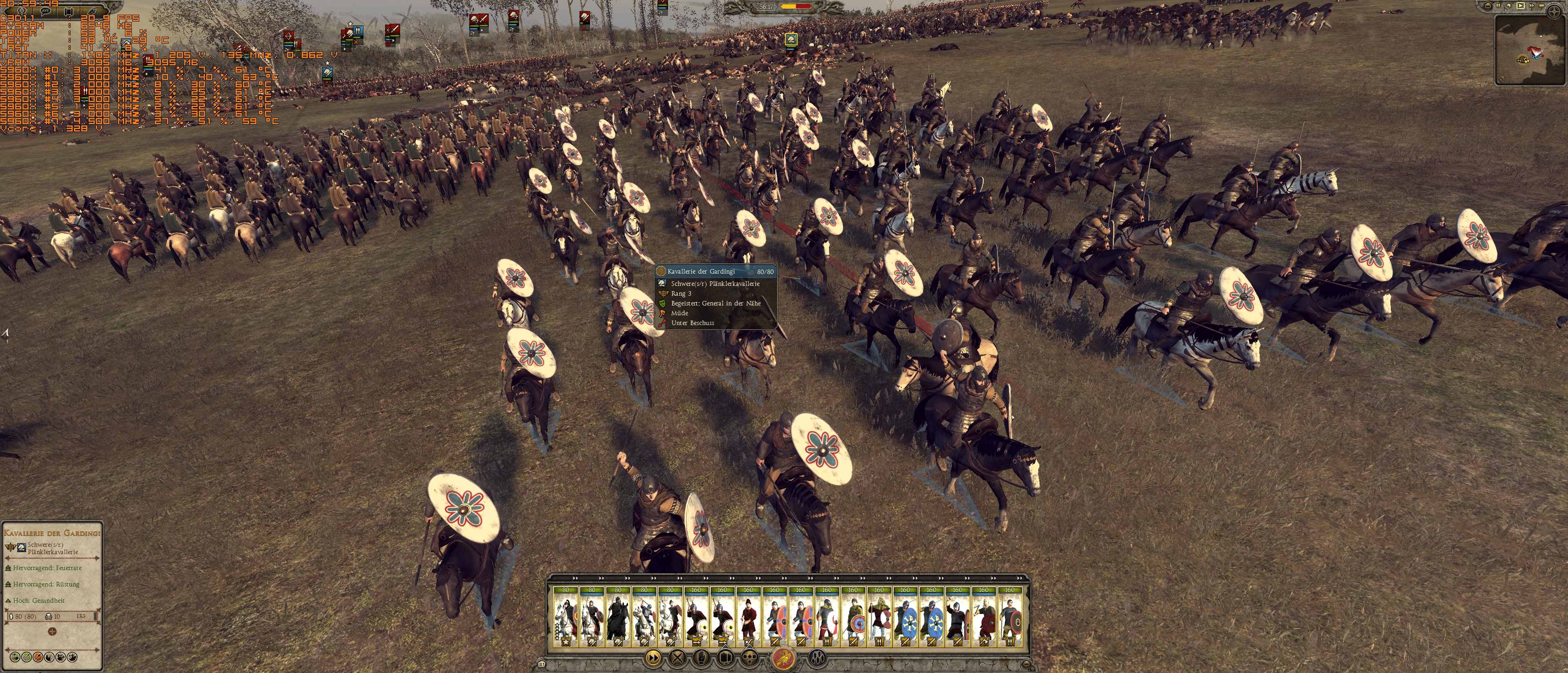

Takten da bei euch Core8-Usern alle Kerne hoch? (Die Total-War-Engine hängt am Ende immer am Render-Thread, der blockiert alles, über alle Teile hinweg bei Ultra-Einheiten-Anzahl im Zoom auf dem Schlachtfeld).
