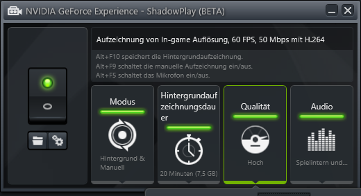

Man kann die Qualität doch immer nur auf maximal Hoch stellen, oder?
Jetzt muss nur noch 16:10 möglich sein, bestenfalls mit Clipping/Cropping.
Eine höhere Qualitätsstufe kann ich da nicht einstellen. Klar, die Offline-Qualität ist besser, aber hast du zusätzliche Einstellungsmöglichkeiten?
Du hast anscheint noch die alte version
Durch erhöhen der bitrate wird die qualität des videos besser

nVVater: Ne, ich bin da immer aktuell, alleine schon da meine Probleme immer noch anhalten und ich die Sache akribisch beobachte.
Den Regler habe ich nur zugegebenermaßen nicht gesehen, danke für den Hinweis. Außerdem habe ich natürlich vergessen zu schreiben, dass ich noch "Benutzerdefiniert" wählen kann, sorry.
