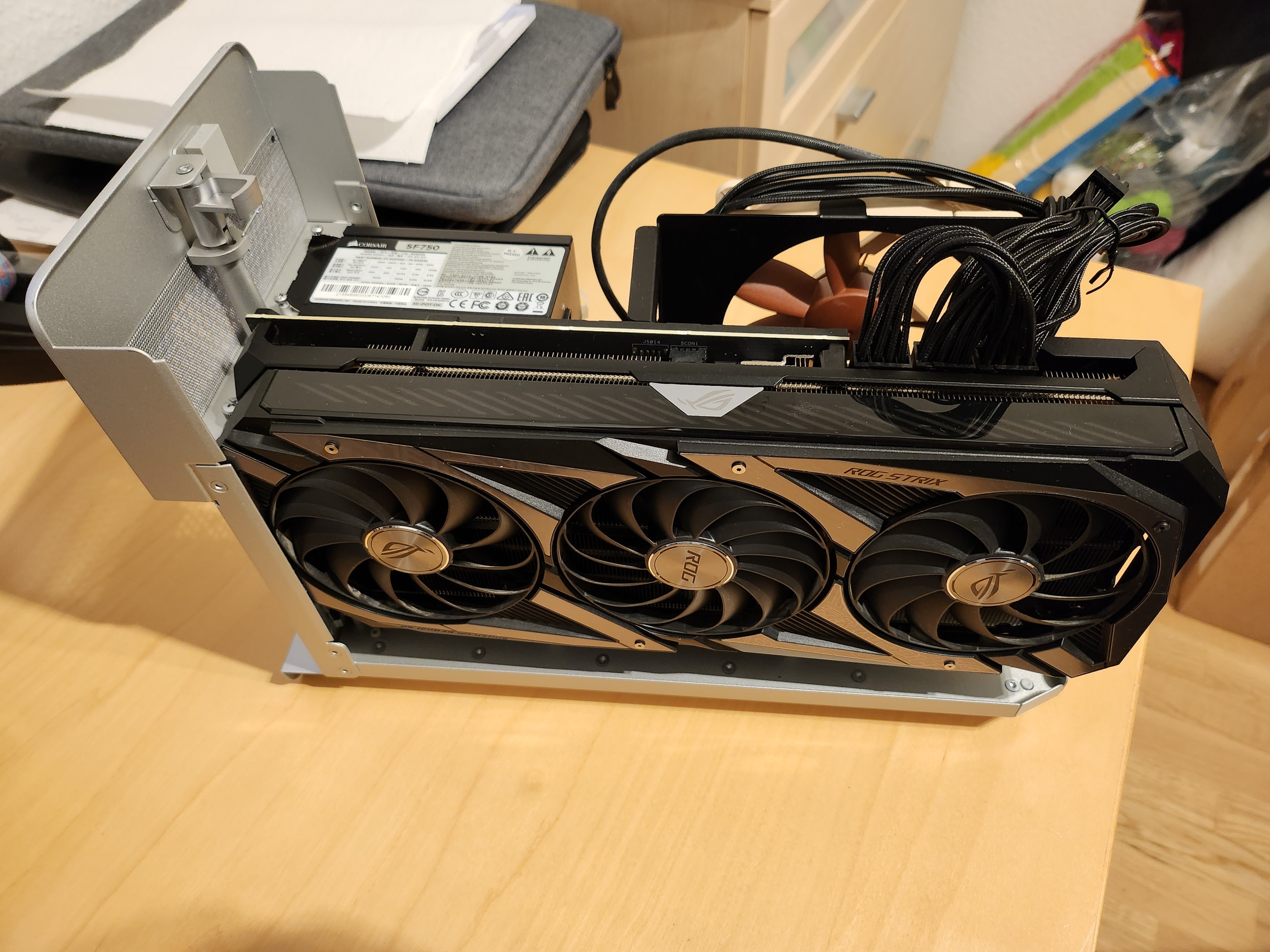

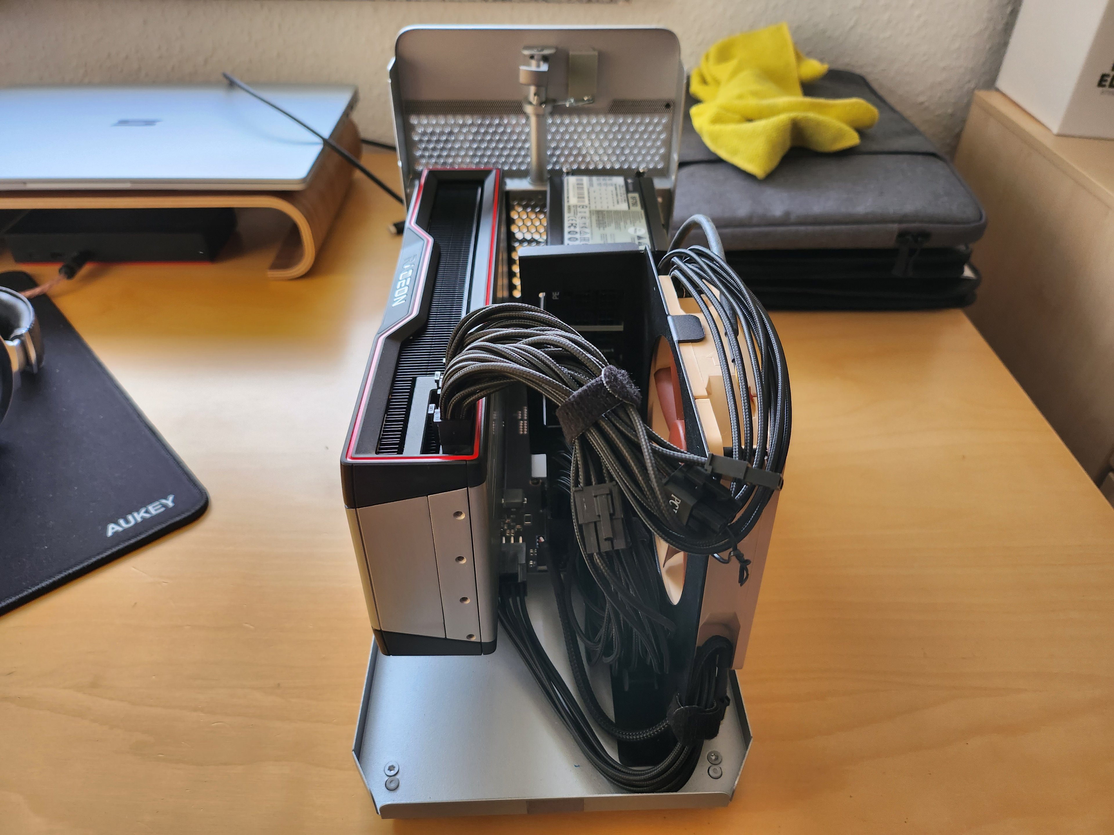

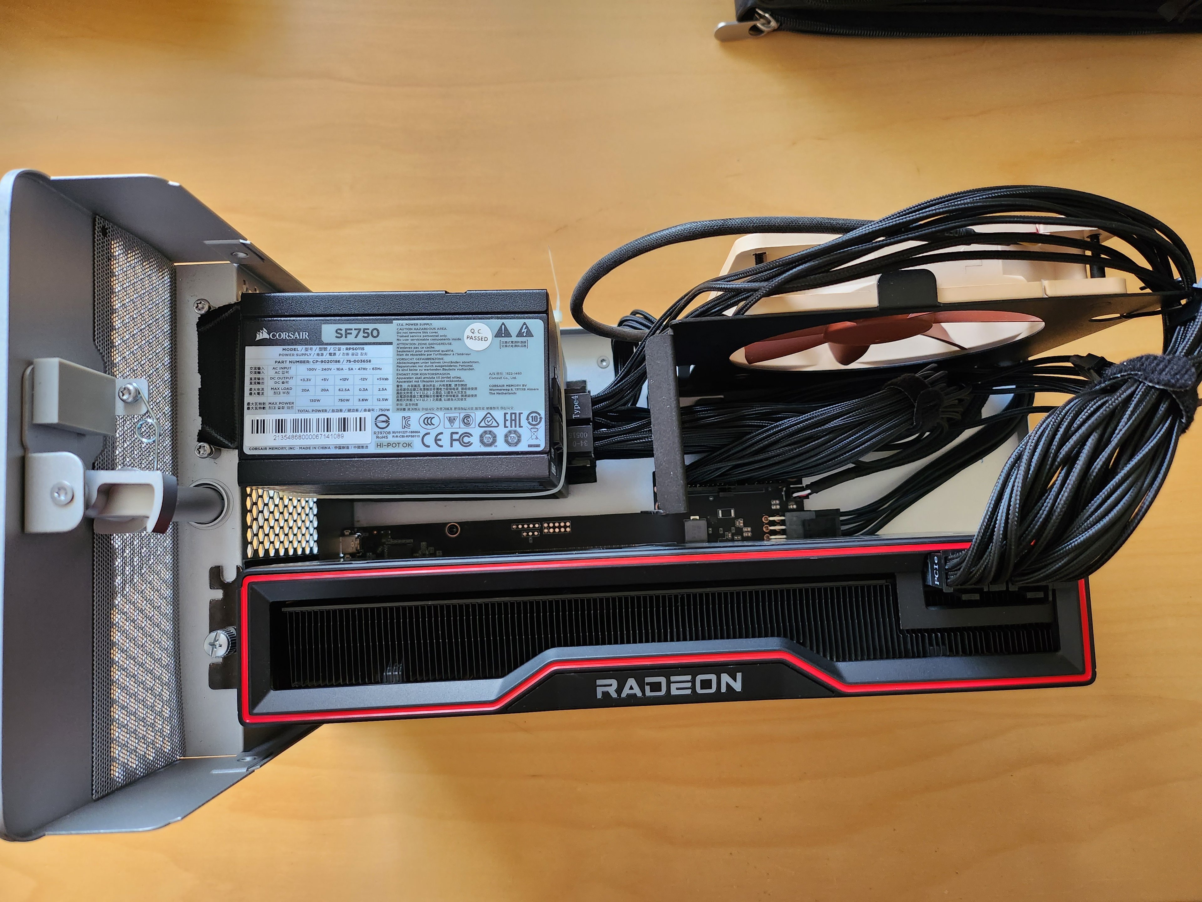

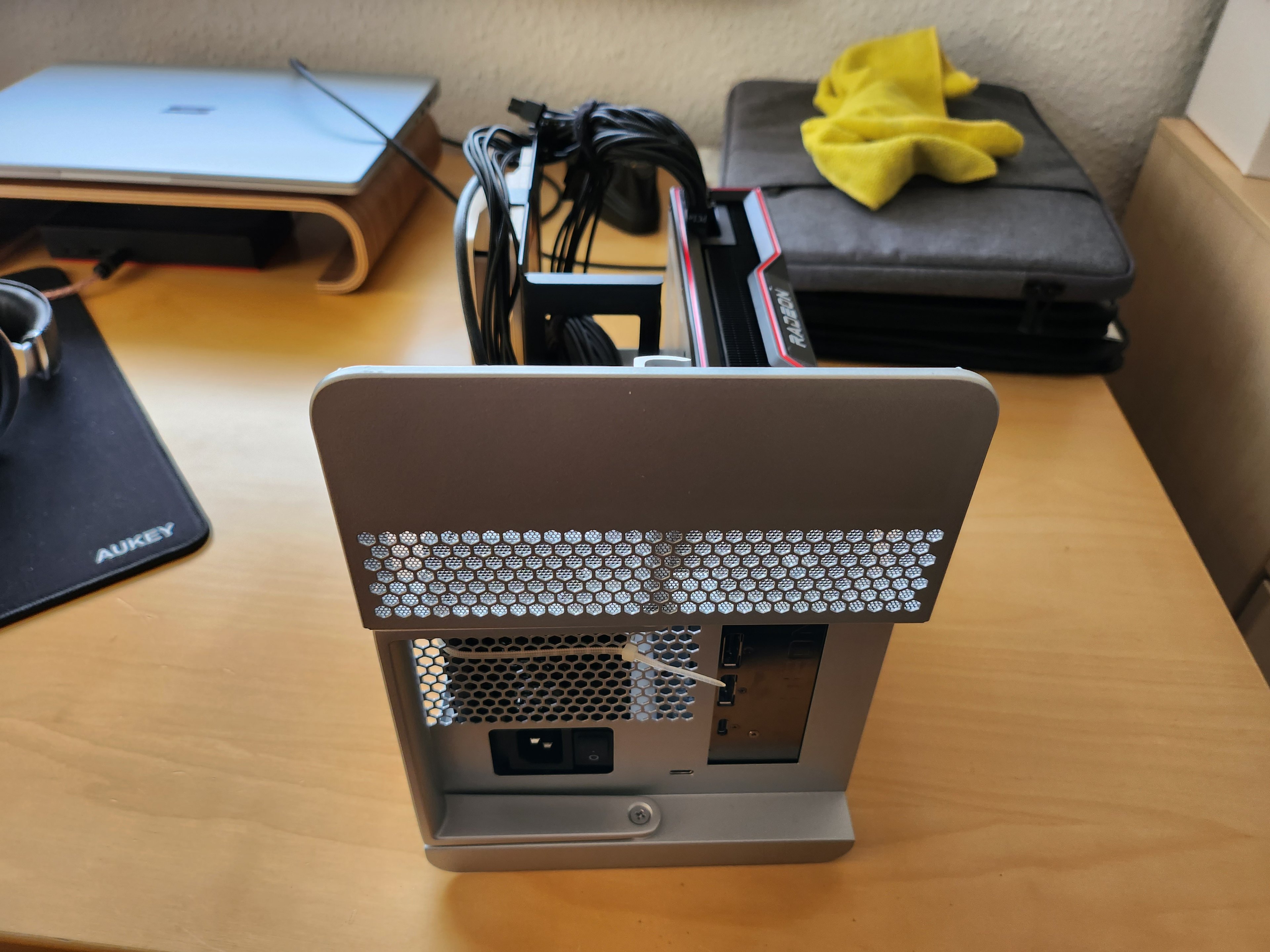

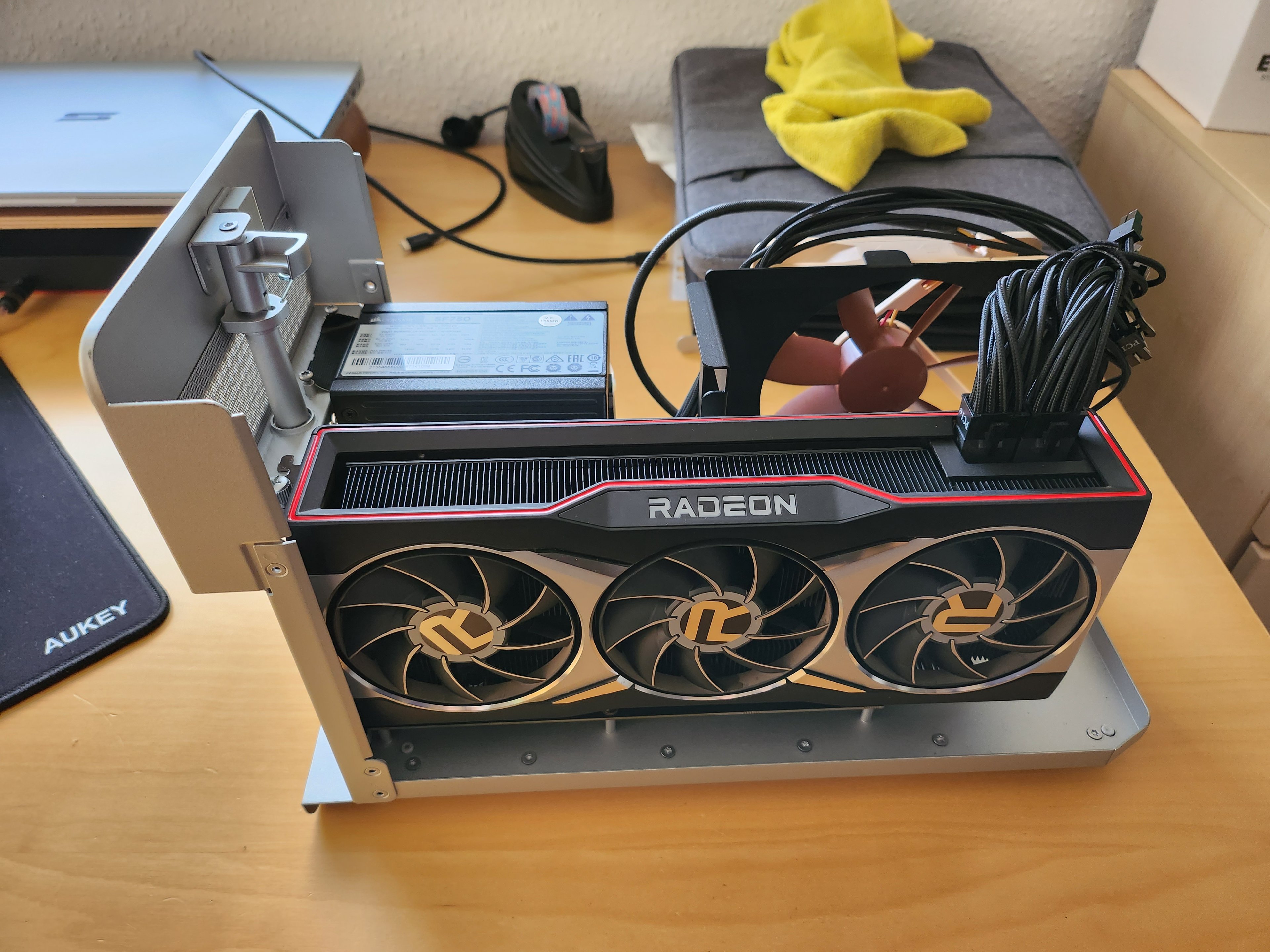

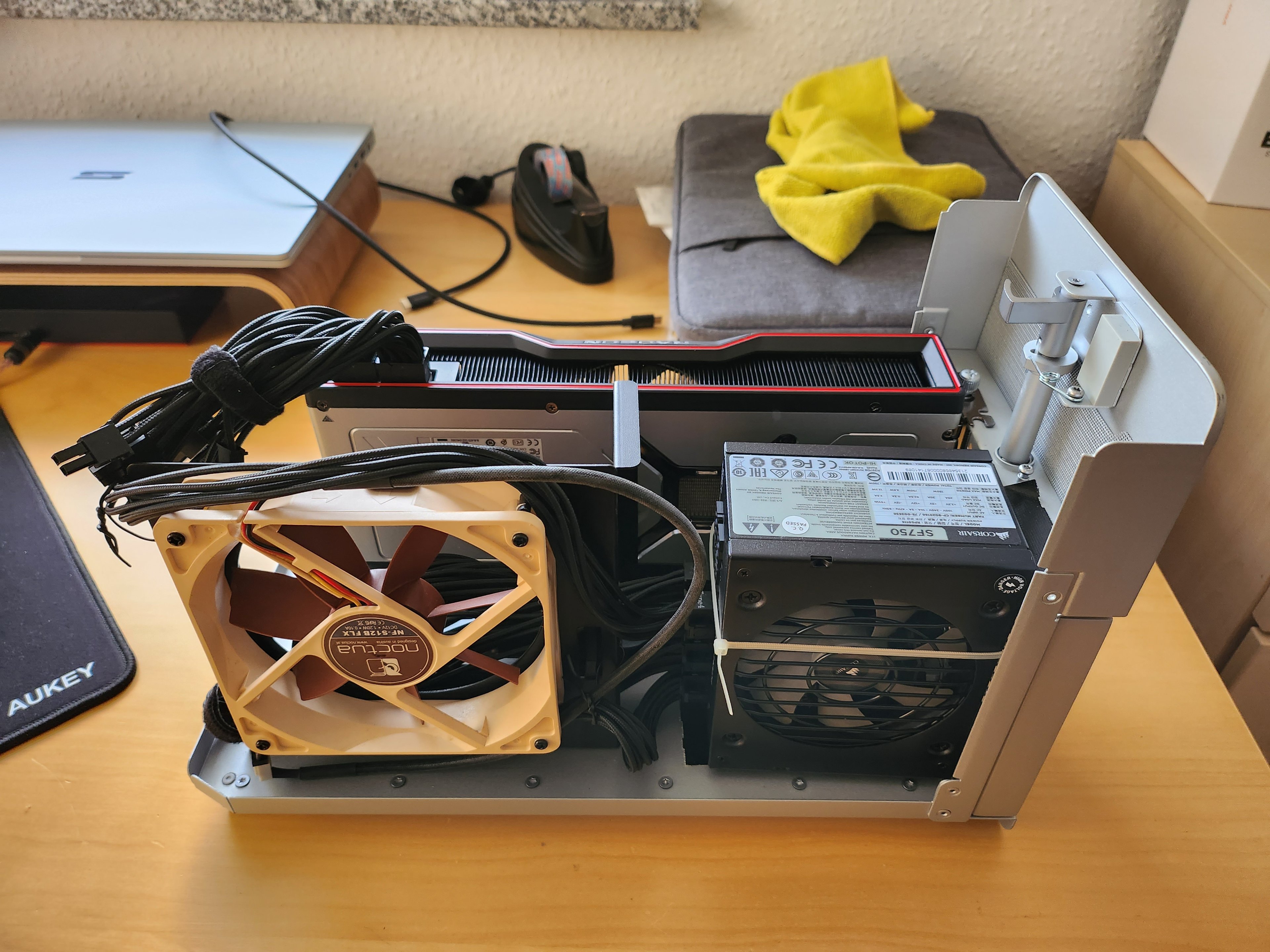

Das Razer Core X habe ich direkt leicht modifiziert und das Corsair SF750 wie auch einen Noctua NF-S12B Lüfter eingebaut.
Als Grafikkarte habe ich anfangs eigentlich eine AMD Radeon 6800XT nutzen wollen, aber da das Razer Core X solange auf sich hat warten lassen, kam ich auch noch auf die Idee mir eine RTX 3080 zu besorgen und einfach mal beides zu testen.
Somit habe ich einmal eine AMD Radeon 6800XT im Referenzdesign von AMD.
Und eine ASUS Strix RTX 3080 Gaming OC.... diese passt wirklich Haarscharf in das Gehäuse rein.
20230106_165142.jpg20221231_141458.jpg20221231_141504.jpg20221231_141515.jpg20221231_141522.jpg20221231_141532.jpg20221231_141947.jpg

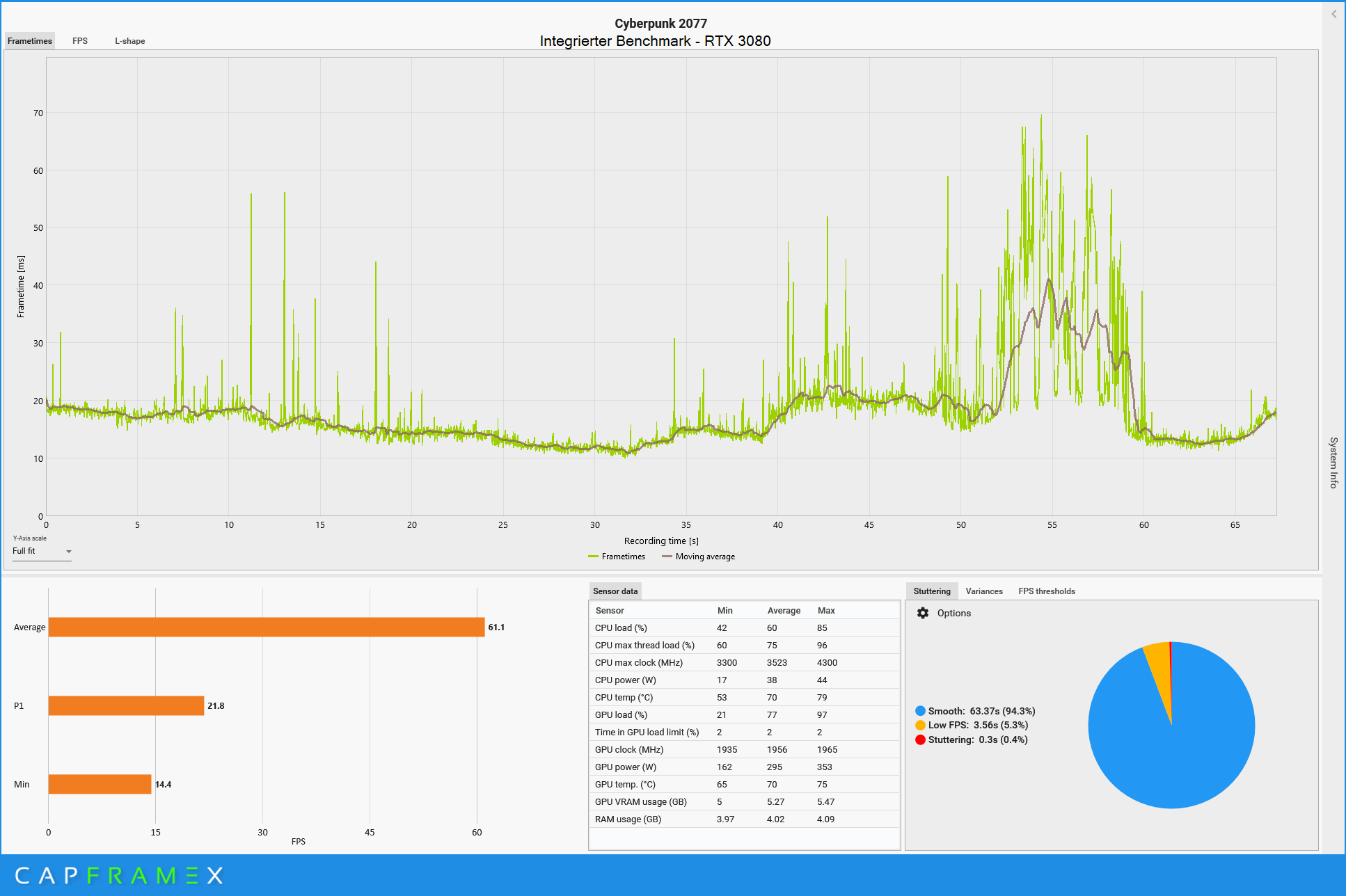

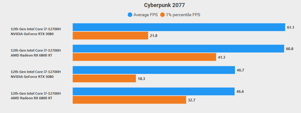

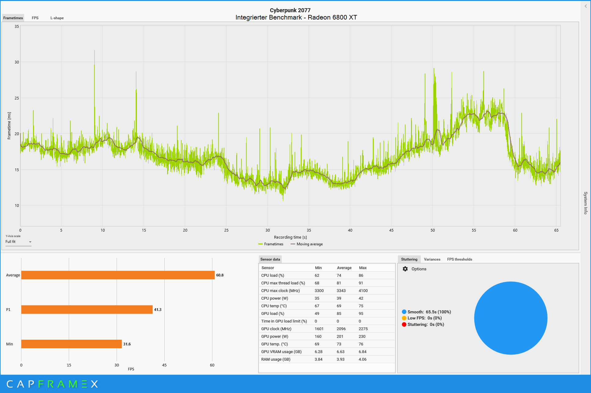

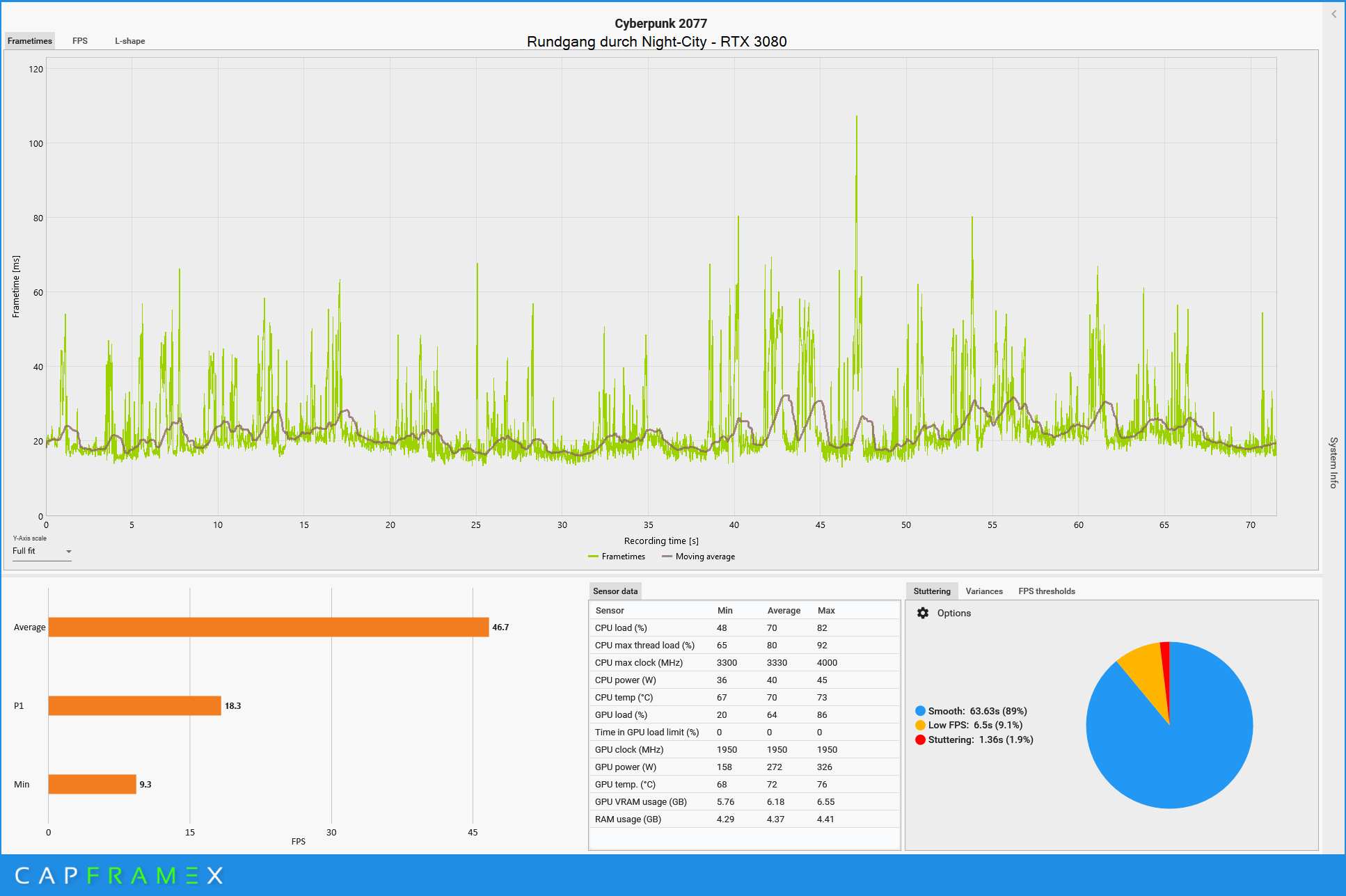

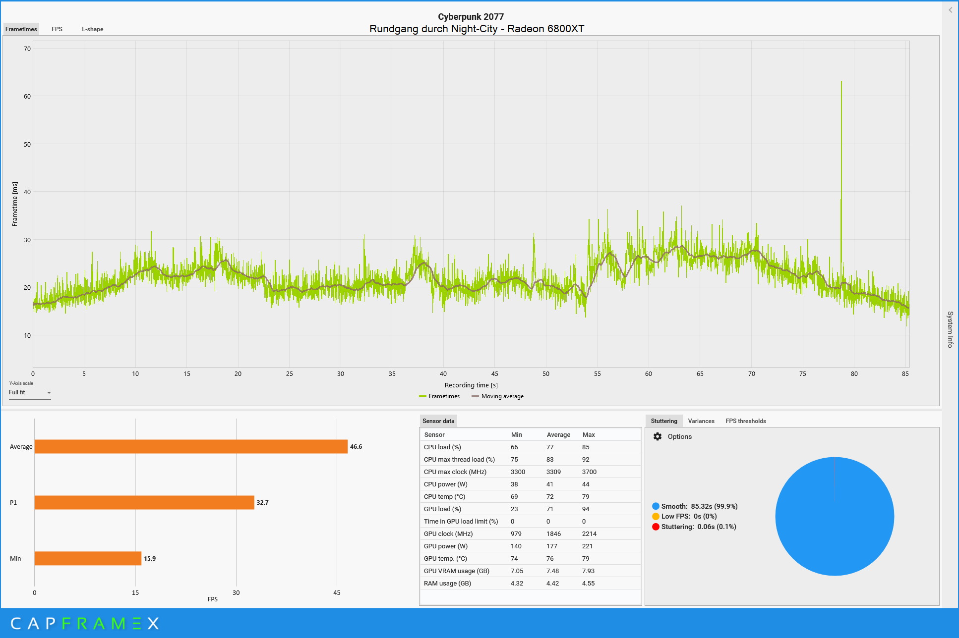

Cyberpunk:
Hier habe ich einmal den integrierten Benchmark und dann eine eigene kleine Testsequenz mit einem Rundgang durch Night-City gemacht. (Ähnlich wie der Community Benchmark vom Witcher)
Interessant ist hier, dass die 1% FPS der Radeon besser sind als die der RTX und beim Spielen merkt man es auch deutlich. Ich habe extra mehrfach die Szene geladen und auch nachgeprüft ob alles richtig läuft, aber tatsächlich schmeckt der Radeon Cyberpunk einfach besser.
In den Frametimes sieht man auch ganz klar, dass die AMD Karte besser performt.
Frametimes_Cyberpunk_CB-Bench_3080.pngFrametimes_Cyberpunk_CB-Bench_6800.pngFrametimes_Cyberpunk_Integrierter-Bench_3080.pngFrametimes_Cyberpunk_Integrierter-Bench_6800.png

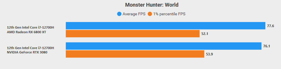

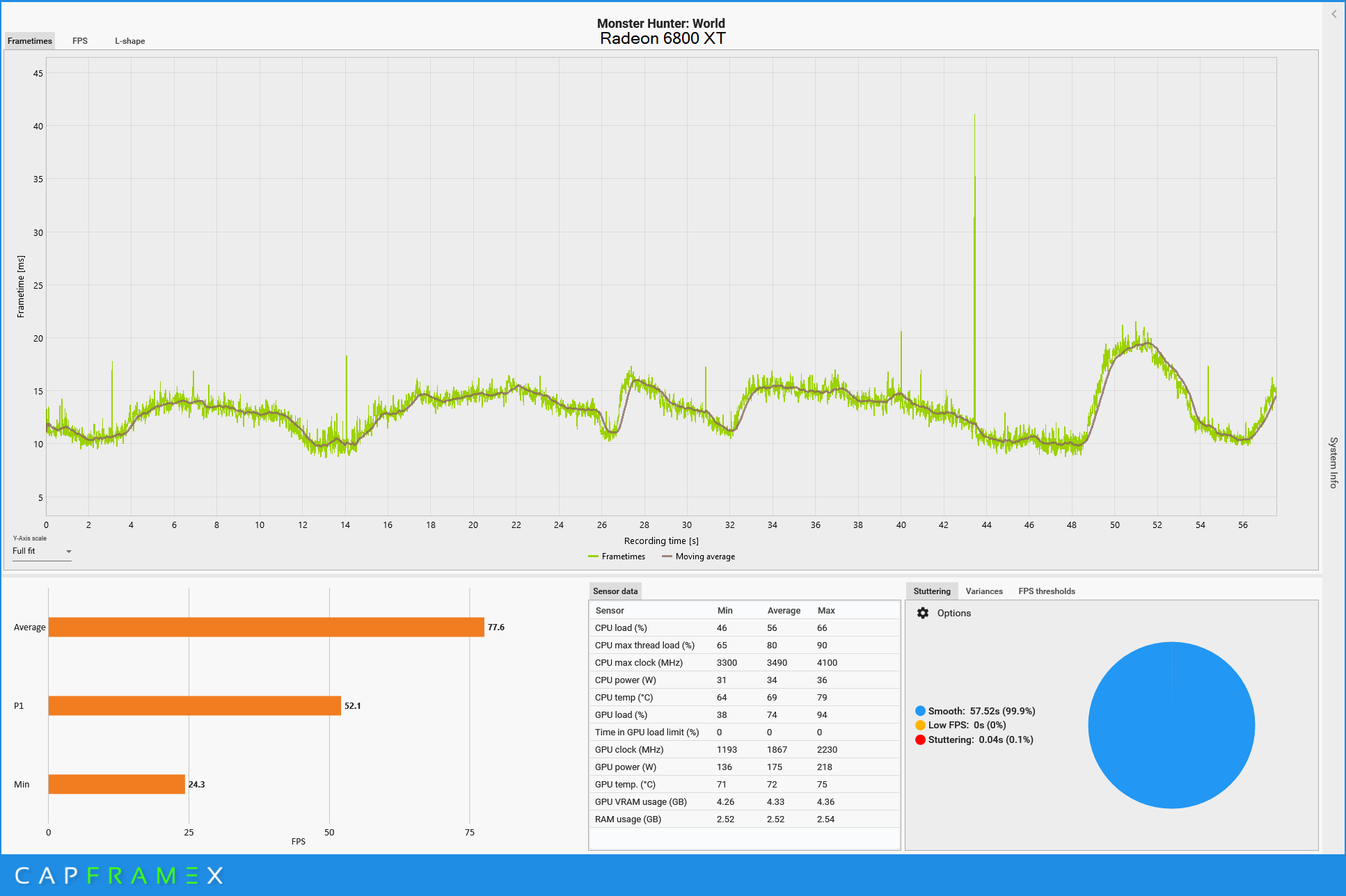

Monster Hunter World:

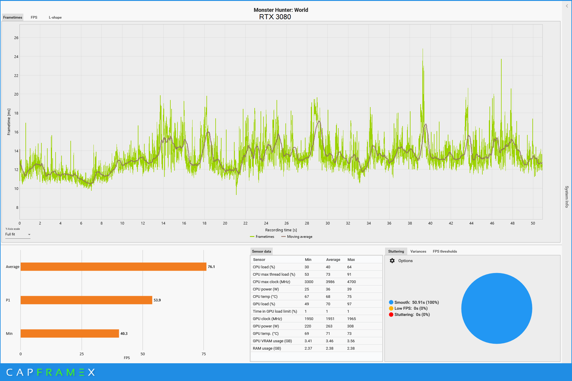

In Monster Hunter haben wir ziemlichen Gleichstand. Die 1% FPS sind auf der RTX leicht besser, allerdings ist das Spielgefühl auf beiden Karten identisch und ich könnte in einem Blindtest wohl keinen Unterschied ausmachen. Es läuft gut und flüssig.
Spannend sind hingegen die Frametimes. Anhand dieser müsste man meinen, dass auch hier die RTX 3080 schlechter Performt und kein gutes Spielgefühl aufkommen kann... jedoch habe ich auch hier den Durchgang mehrfach wiederholt und vom Spielgefühl her ist es wirklich gut. Ich nehme mal an, dass hier Gsync seinen Teil dazu beiträgt und gute Arbeit leistet? Habe mit den Techniken zu wenig Erfahrung, da dies mein erster Monitor mit einer Sync-Technik ist.

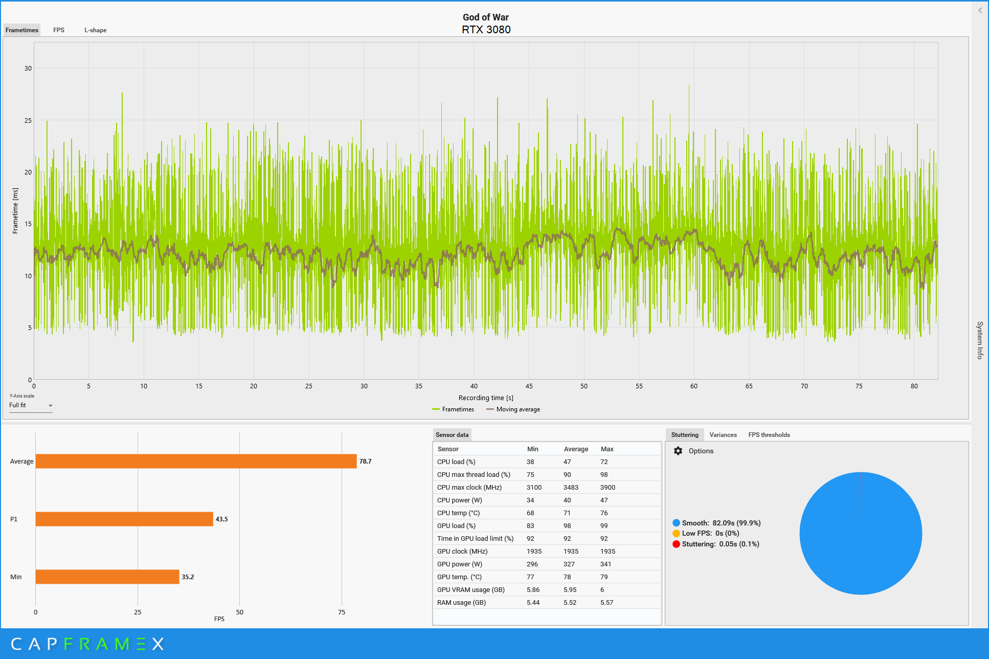

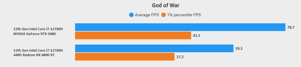

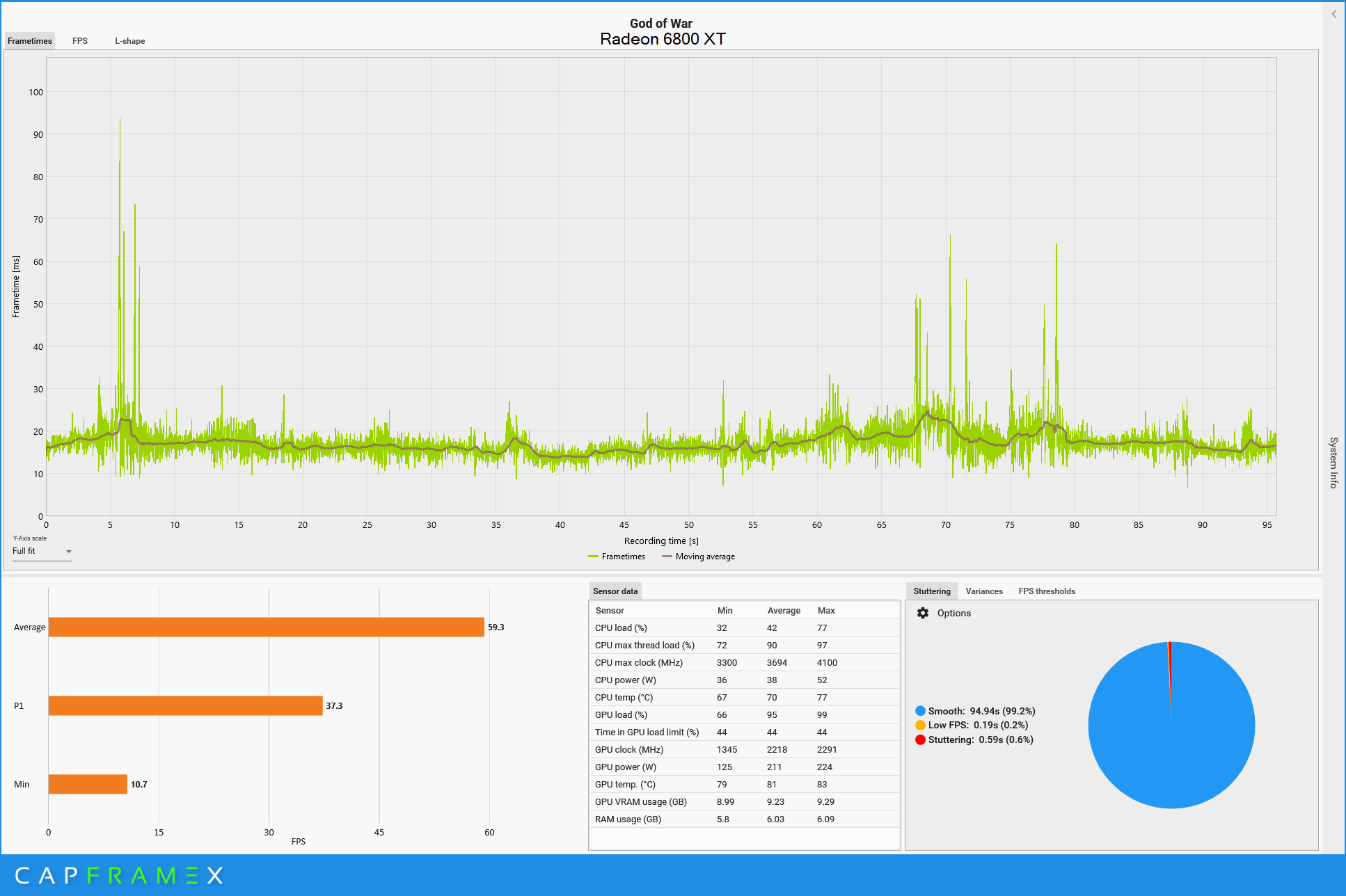

God of War:
In God of War fängt die RTX 3080 auch mal an ein Spiel für sich zu gewinnen.
Das Spiel läuft klar besser als auf der Radeon 6800 XT und das zeigt sich sowohl in den reinen FPS als auch im Spielgefühl.
Einzig die Frametimes passen einfach mal wieder garnicht dazu... liegt es vielleicht an CapFrameX?
Ganz klar sind die Werte bei nVidia schlechter, aber schon beim ersten Benchmark Durchgang habe ich klar die RTX bevorzugt.

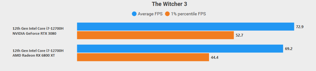

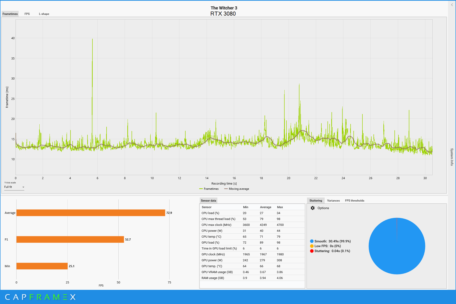

The Witcher 3:

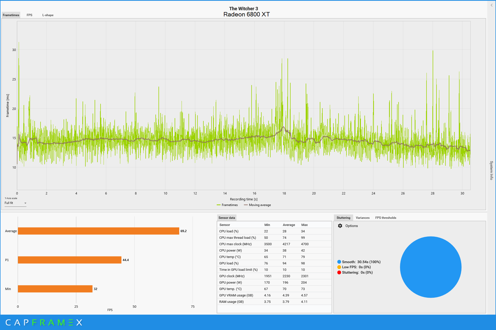

Auch in Witcher darf die RTX zeigen was sie kann und bringt die Leistung besser durch das Kabel.
Und endlich passen auch die Frametimes mal zum Ergebnis. Diese Runde geht klar an nVidia.

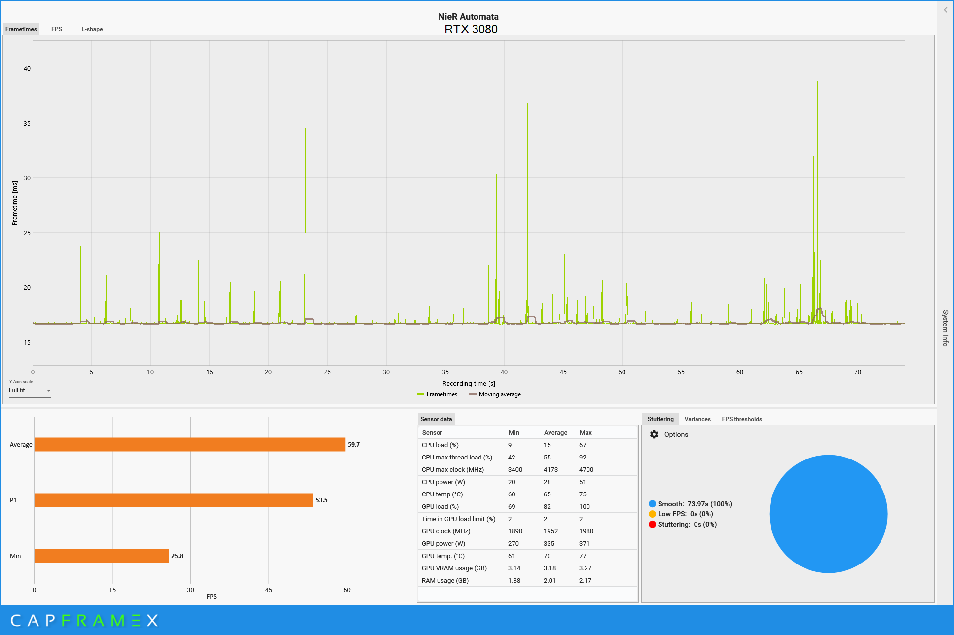

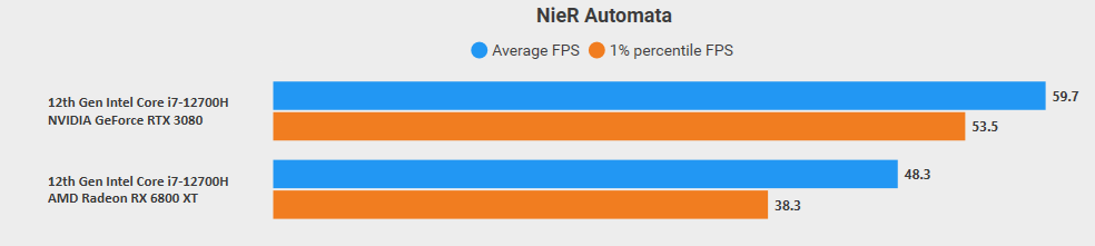

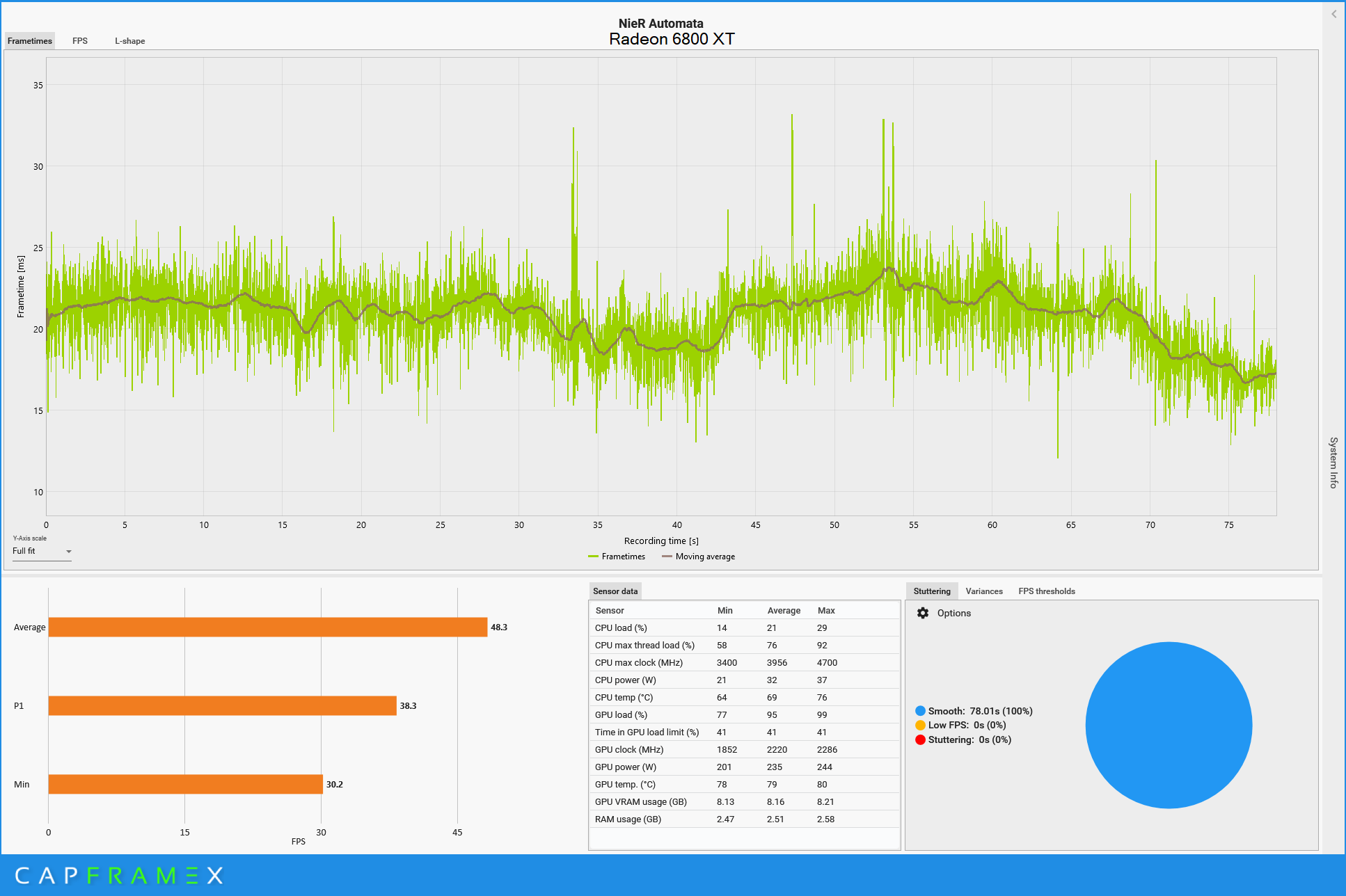

NieR Automata:
Zu diesem Spiel sei gesagt, dass es von Haus aus einen FPS Lock von 60 hat.
Da ich aber die Radeon als erstes getestet hat und diese klar Schwierigkeiten hat auch nur diese zu erreichen, habe ich die RTX 3080 natürlich dagegen gesetzt.
Und diese läuft (fast) permanent auch im FPS Limit, ganz im Gegensatz zur Radeon.
Und dieses Ergebnis sieht man auch in den Frametimes.

Spannend ist auch, warum in Cyberpunk die RTX solche Framedrops hat, vielleicht übersehe ich etwas oder jemand hat noch eine Idee? Auch hier ist weiteres Testen angesagt.

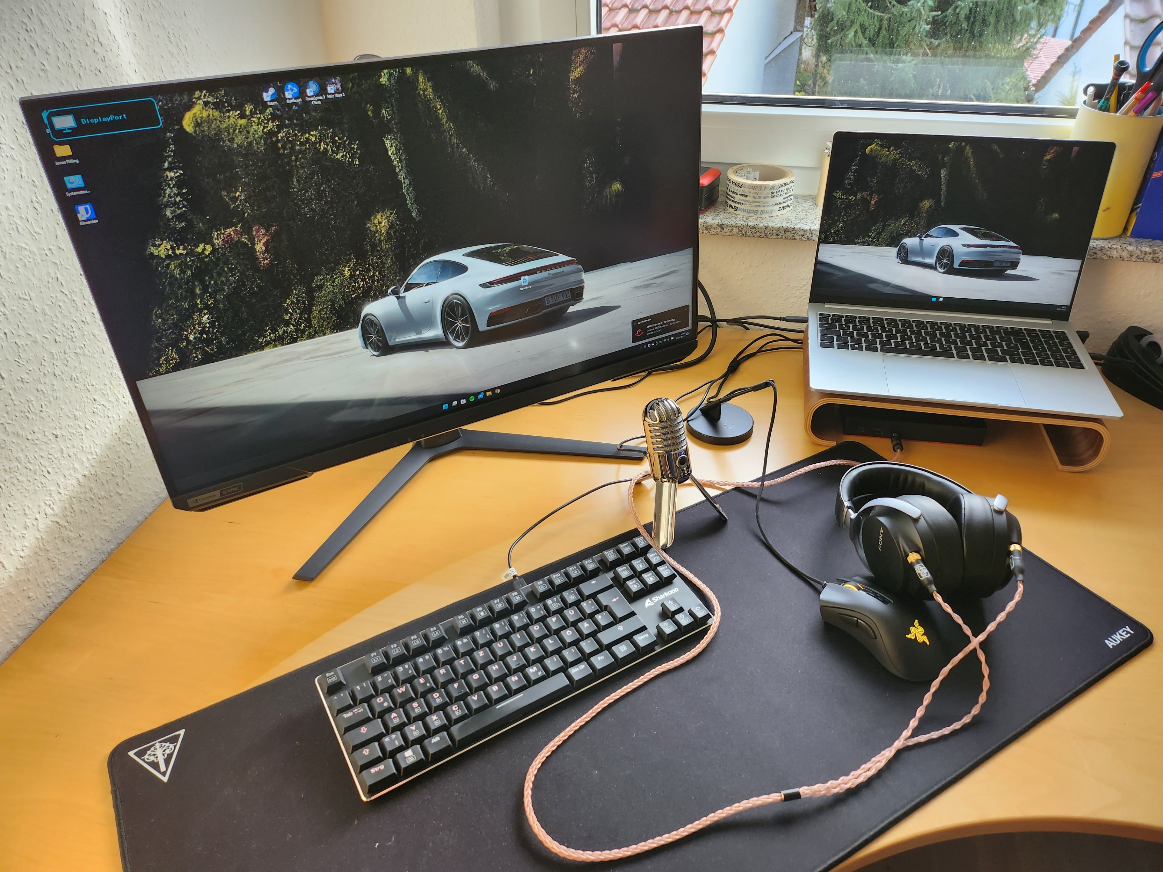

Generell bin ich mit meinem Setup aber sehr zufrieden! Denn jetzt habe ich endlich mehr GPU Power Stationär und dafür einen leichteren Laptop für unterwegs, der dennoch mehr als genug CPU-Power hat.
