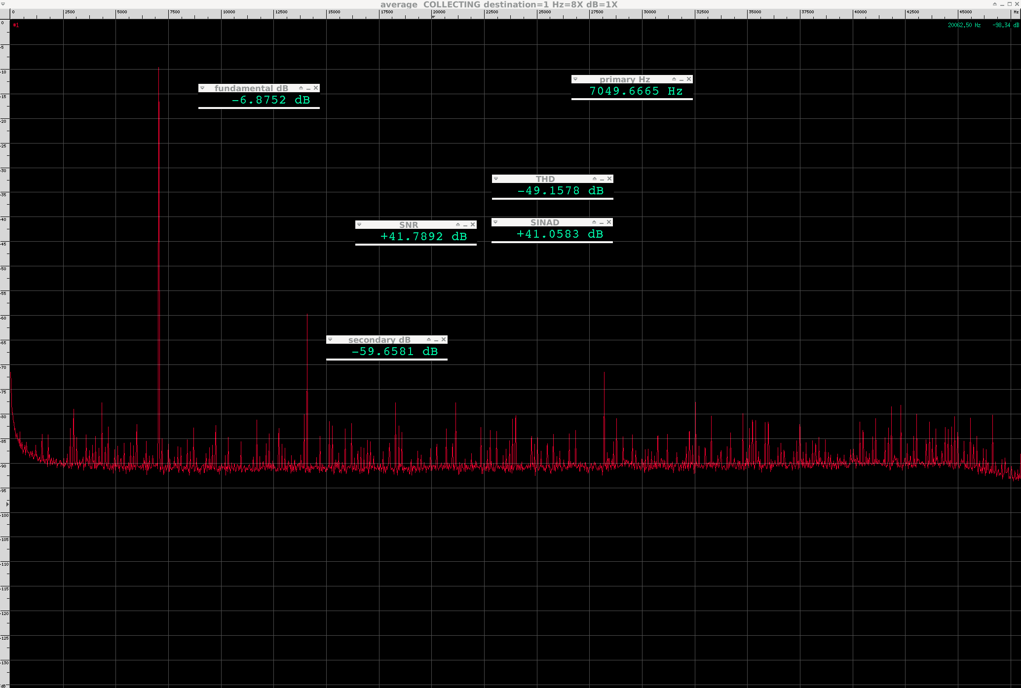

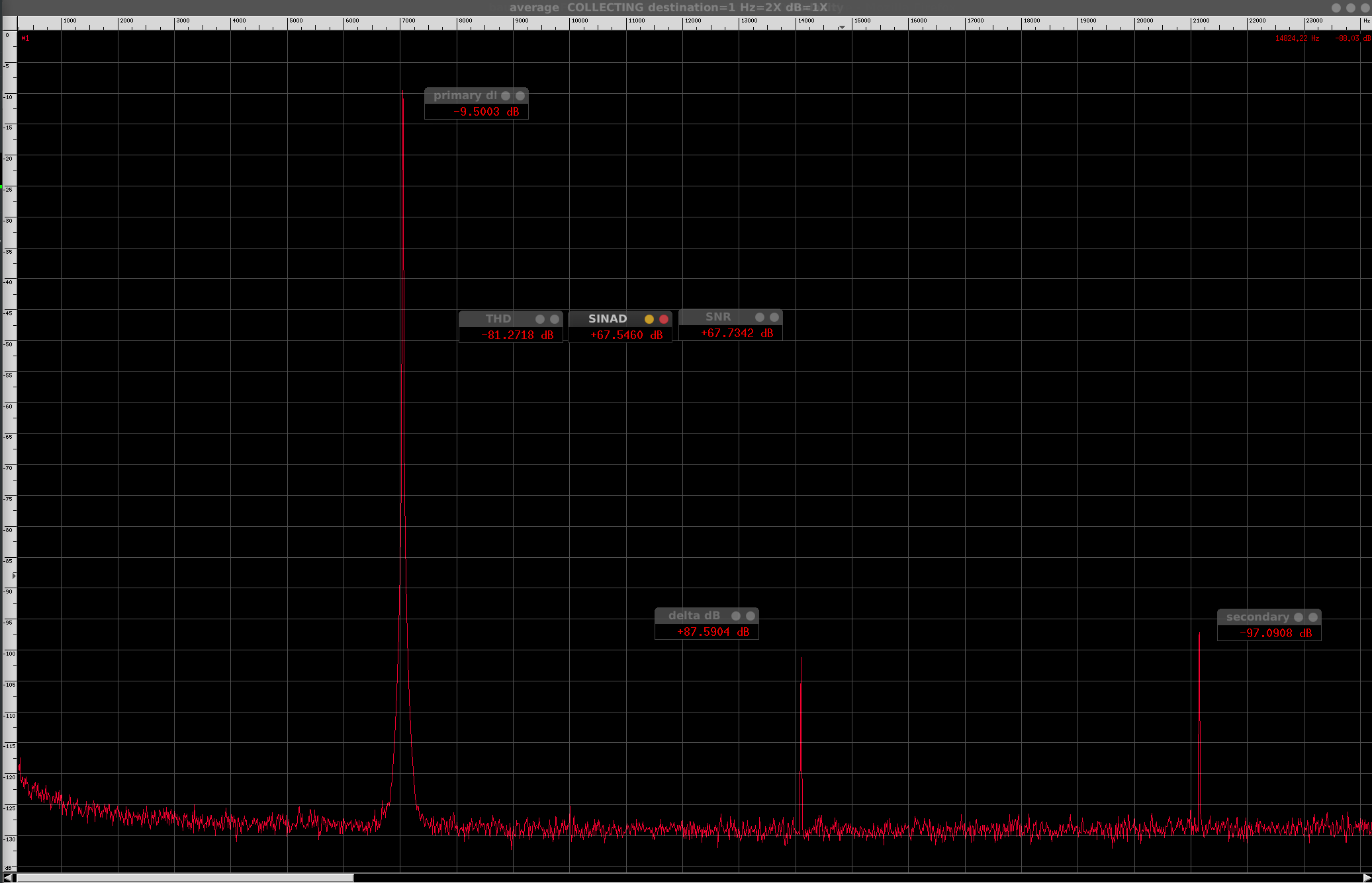

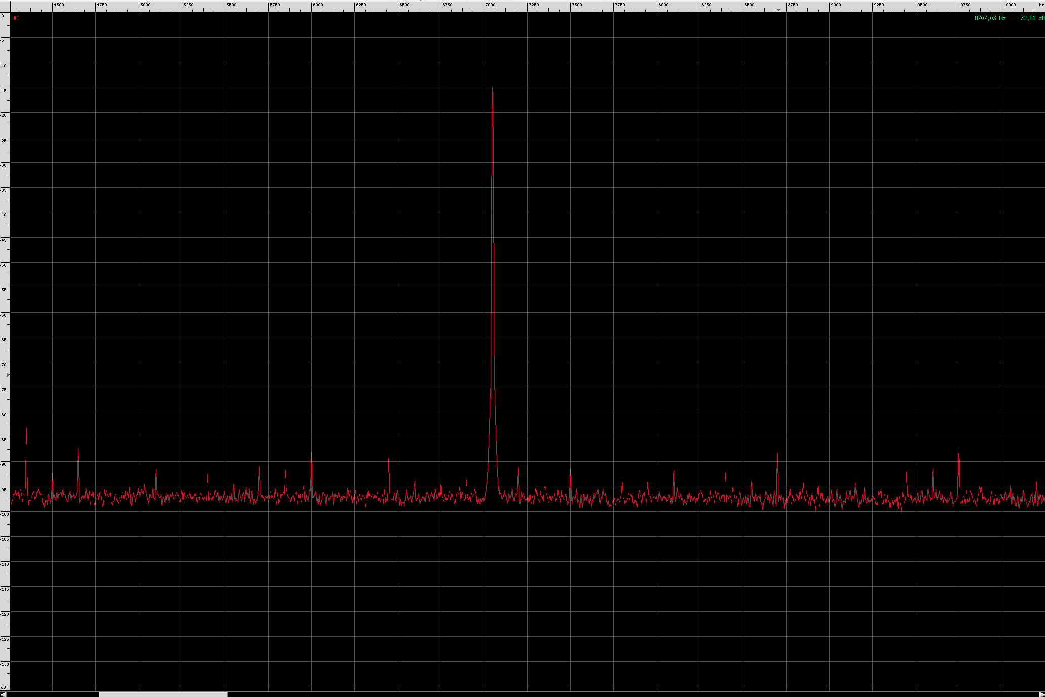

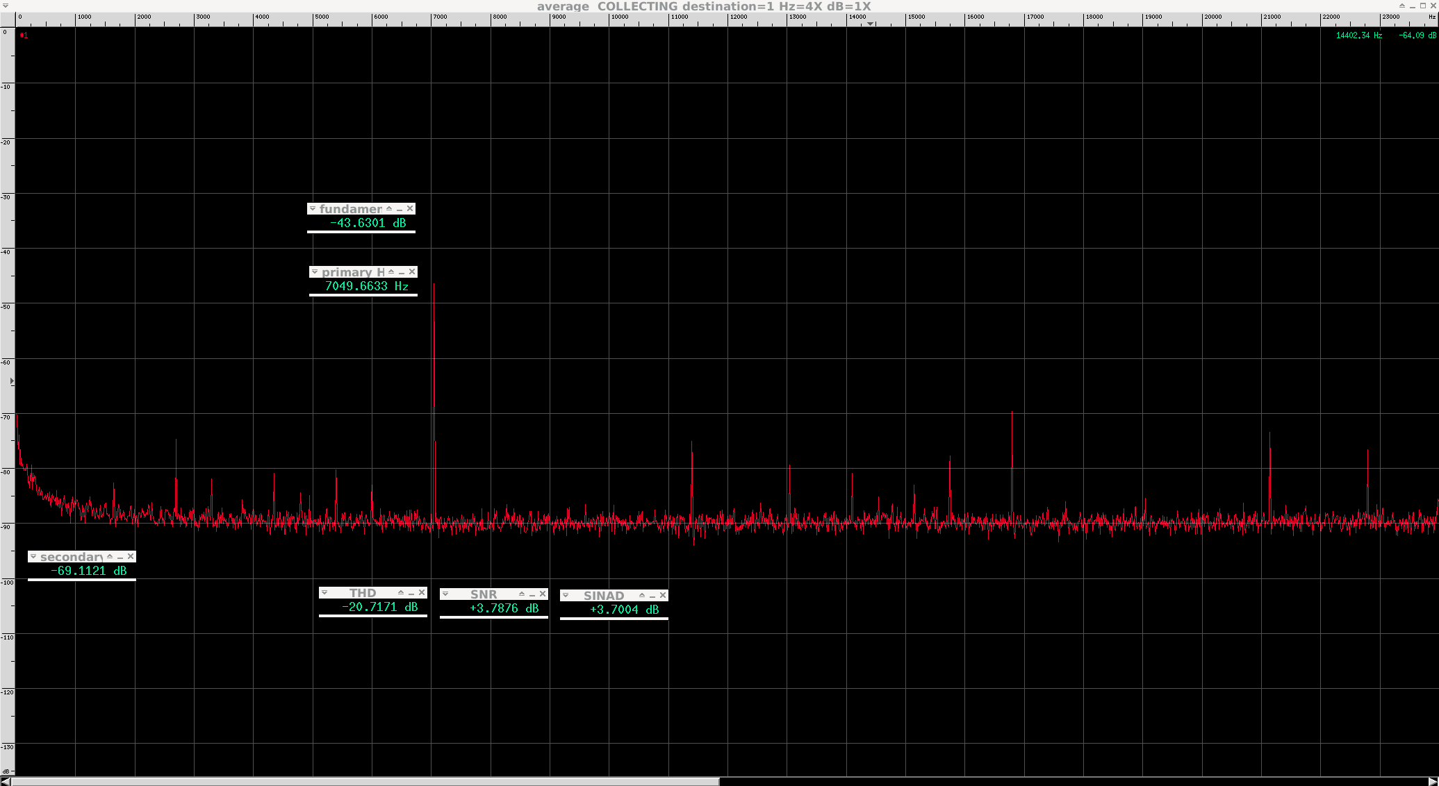

Hier der vergleiche zwischen DAC an und aus
Der Peak der hier mit -43,6dB bemessen wurde entspricht -86dB in Software am Ausgang.
Theoretischen Maximum ist damit +42,4dB
Der Noises floor ist bei -90dB mit Peaks bei -70dB.
Auf 0dB nominiert entspricht das 112,4dB (peak to peak nicht RMS)!
Doch das Ist auch nur die halbe Wahrheit!
Bei so geringen Pegeln ist Weder der DAC noch der hier verwendete ADC linear genug um zuverlässige messunge jenseits von -86dB zuzulassen.
Außerdem mogelt der Sharkoon DAC und schaltet den Ausgang auf lautlos wen keine Signal anliegt.

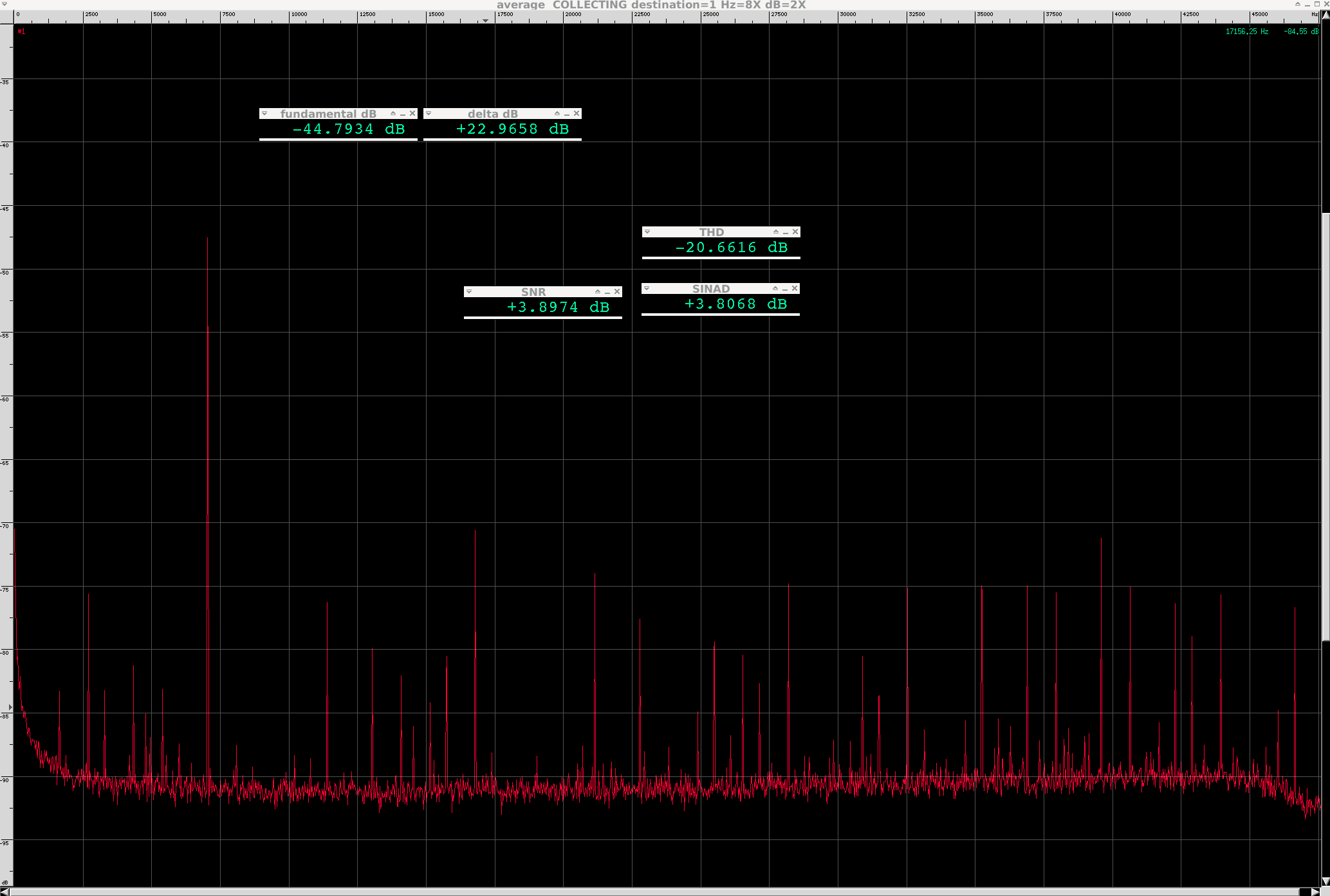

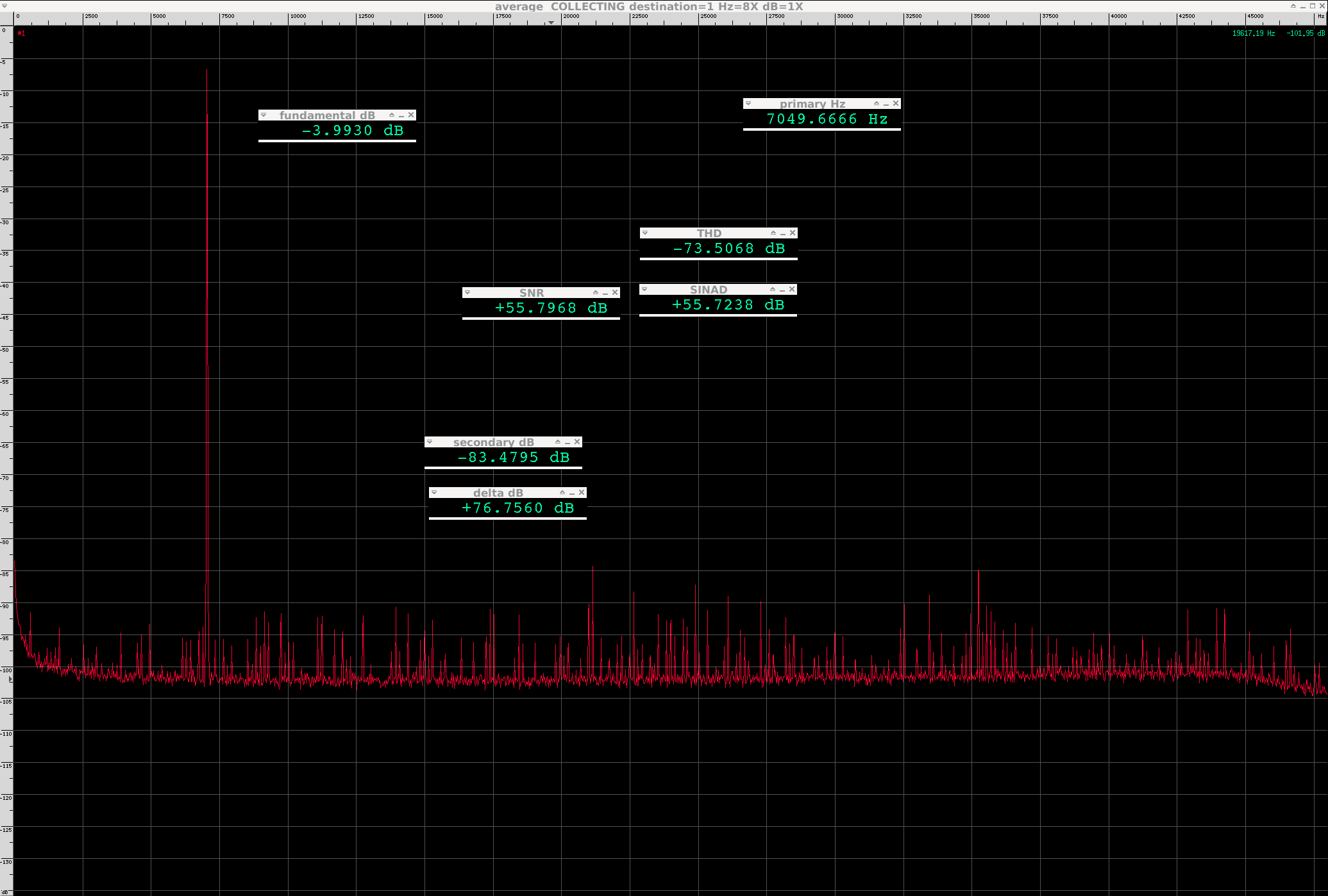

Messung mit einem -86dB Signal
SNR:3,9+86=89,9dB rms (bei -86dB)

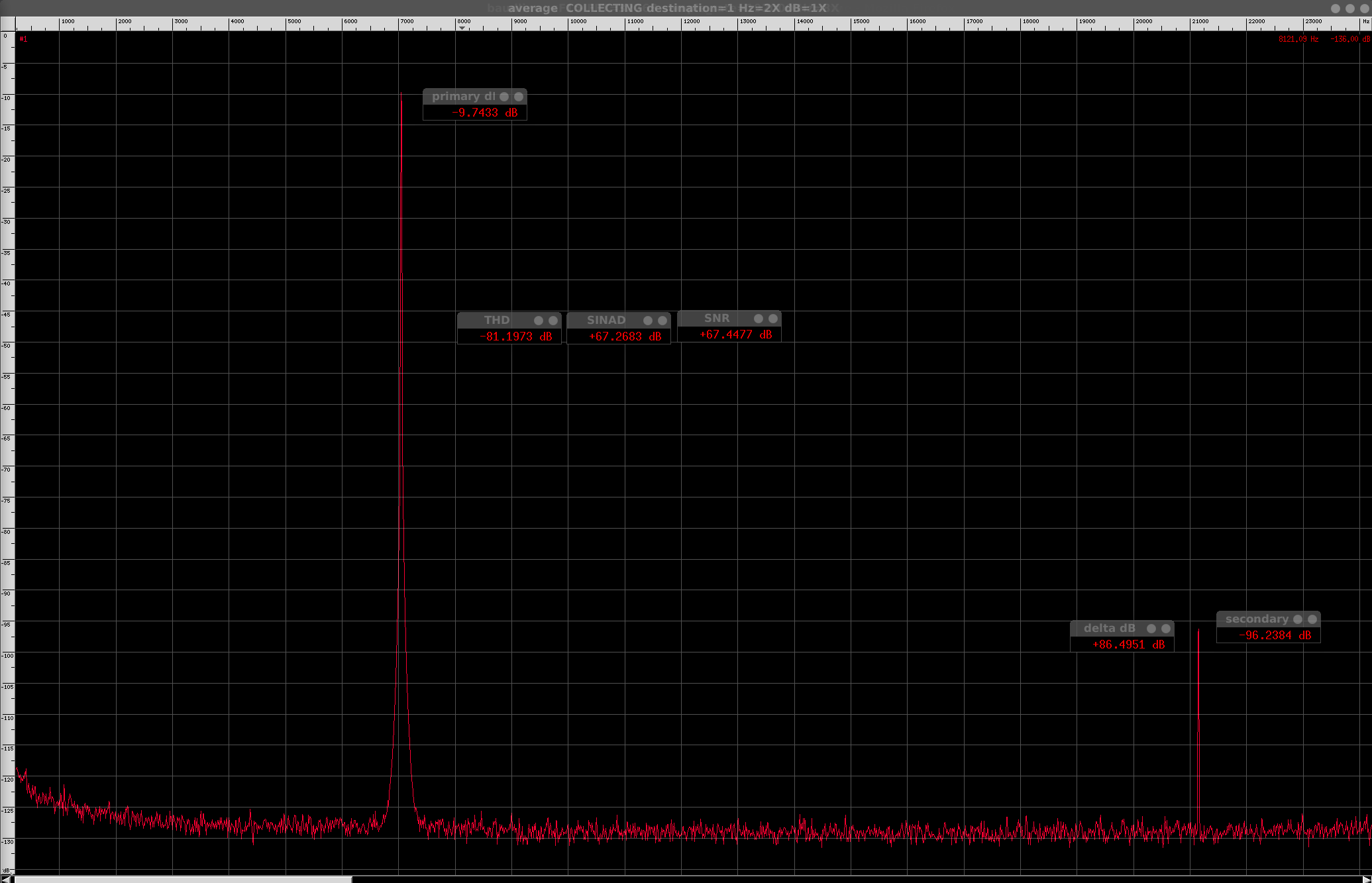

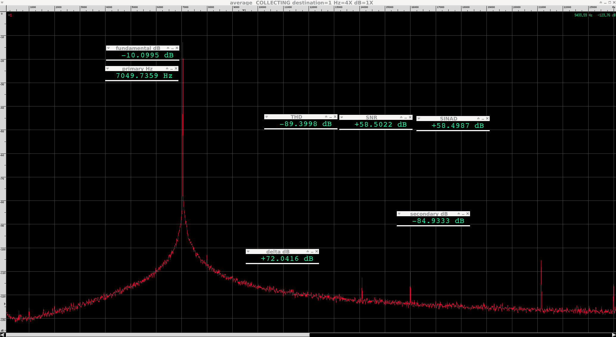

Messung mit einem -50dB
SNR:41,8+50=91,8dB rms(bei -50dB)
Messung mit einem -36dB
SNR:55,8+36=91,8dB rms(bei -36dB)

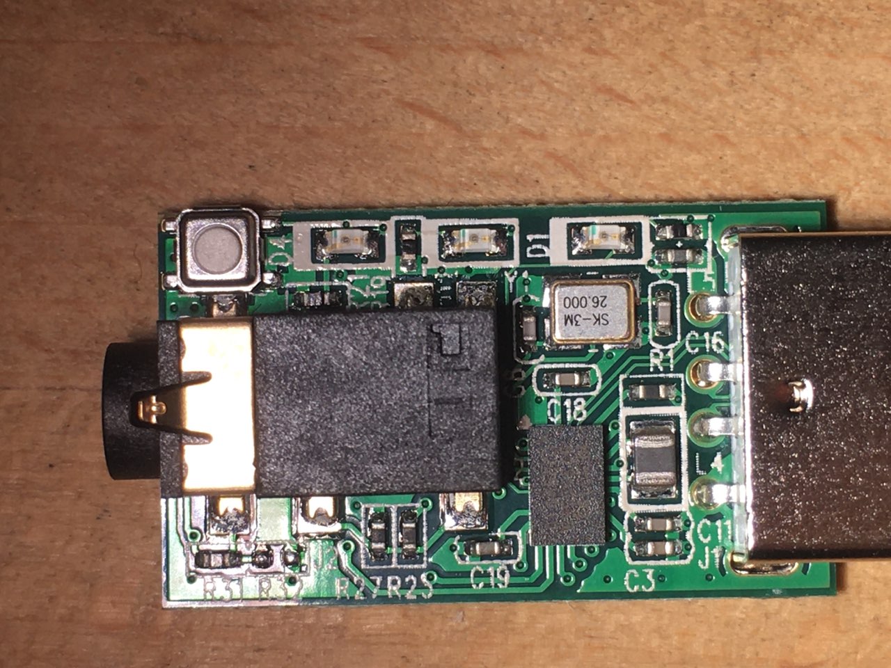

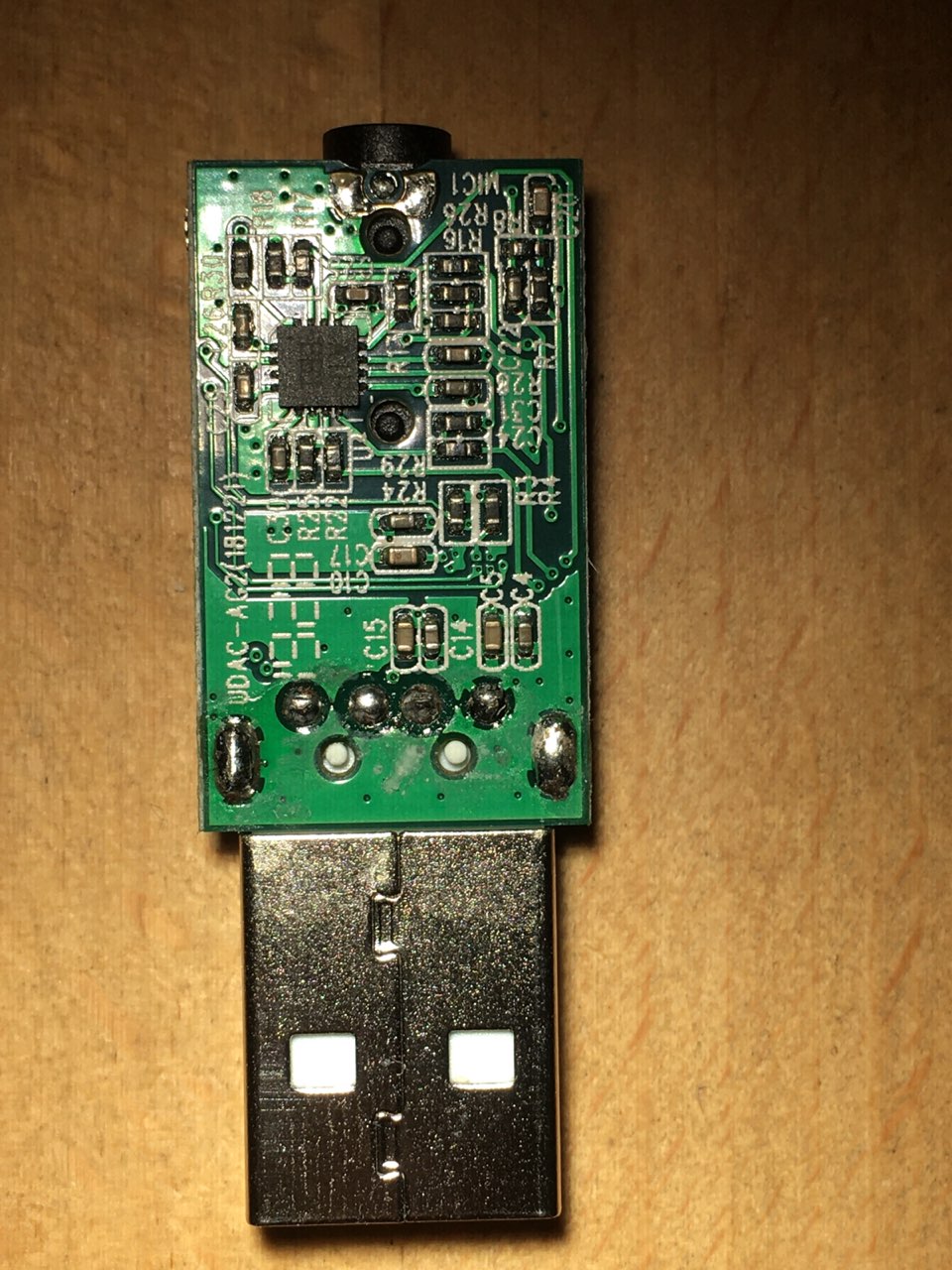

Zu Beruhigung ein par Bilder:
Hier hätte man auch etwas mehr lötzinn verwenden können...
und sauber machen schadet auch nicht.
Ein versteckter Taster?!

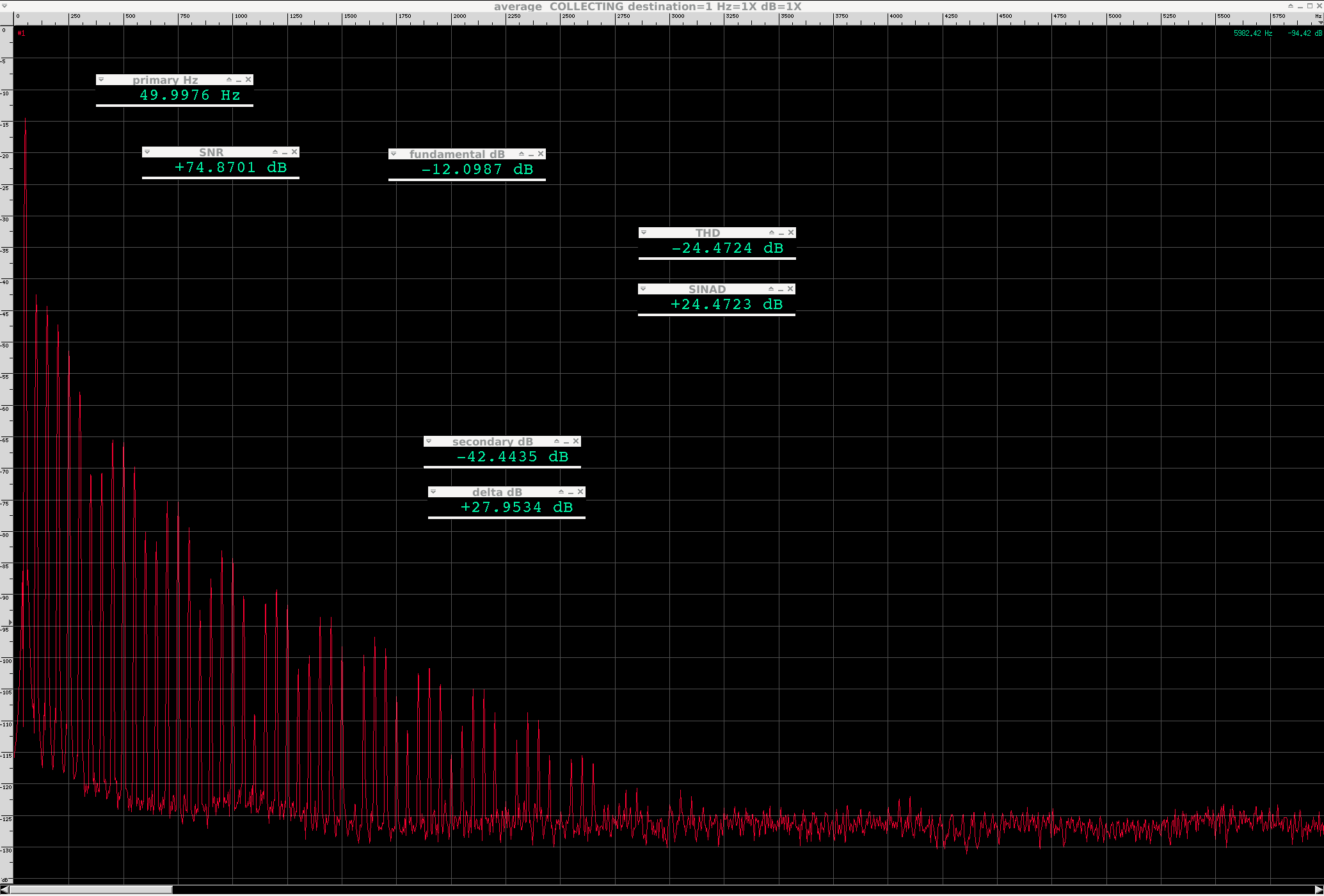

Die Ausgangs Spannung ist wie angegeben ca.2Vrms ohne last doch unter 20Ohm last bricht diese auf 1,5Vrms ein.
Daraus ergibt sich eine
Ausgangs Impedanz von 6,6Ohm
Nach der 1/8 Faust regel sollte man keine Kopfhörer unter 52Ohm an dem DAC betreiben!
Der Hersteller sagt 16-250Ohm doch das ist definitiv gelogen! hier mal ein Beispiel was bei 20Ohm passiert
Bei 40Ohm sieht man auch noch leichte verzerrung aber nicht mehr so extrem.
Meine Empfehlung 1/8 regel und nicht unter 50Ohm

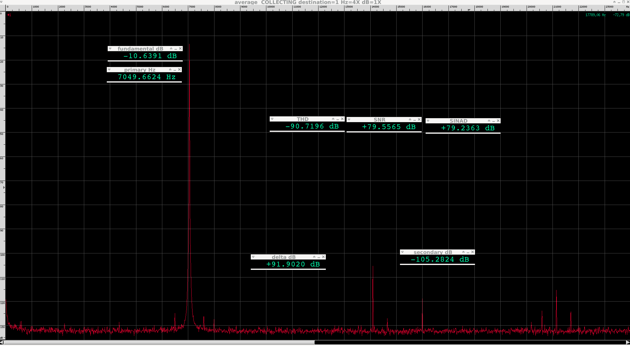

lamda schrieb:

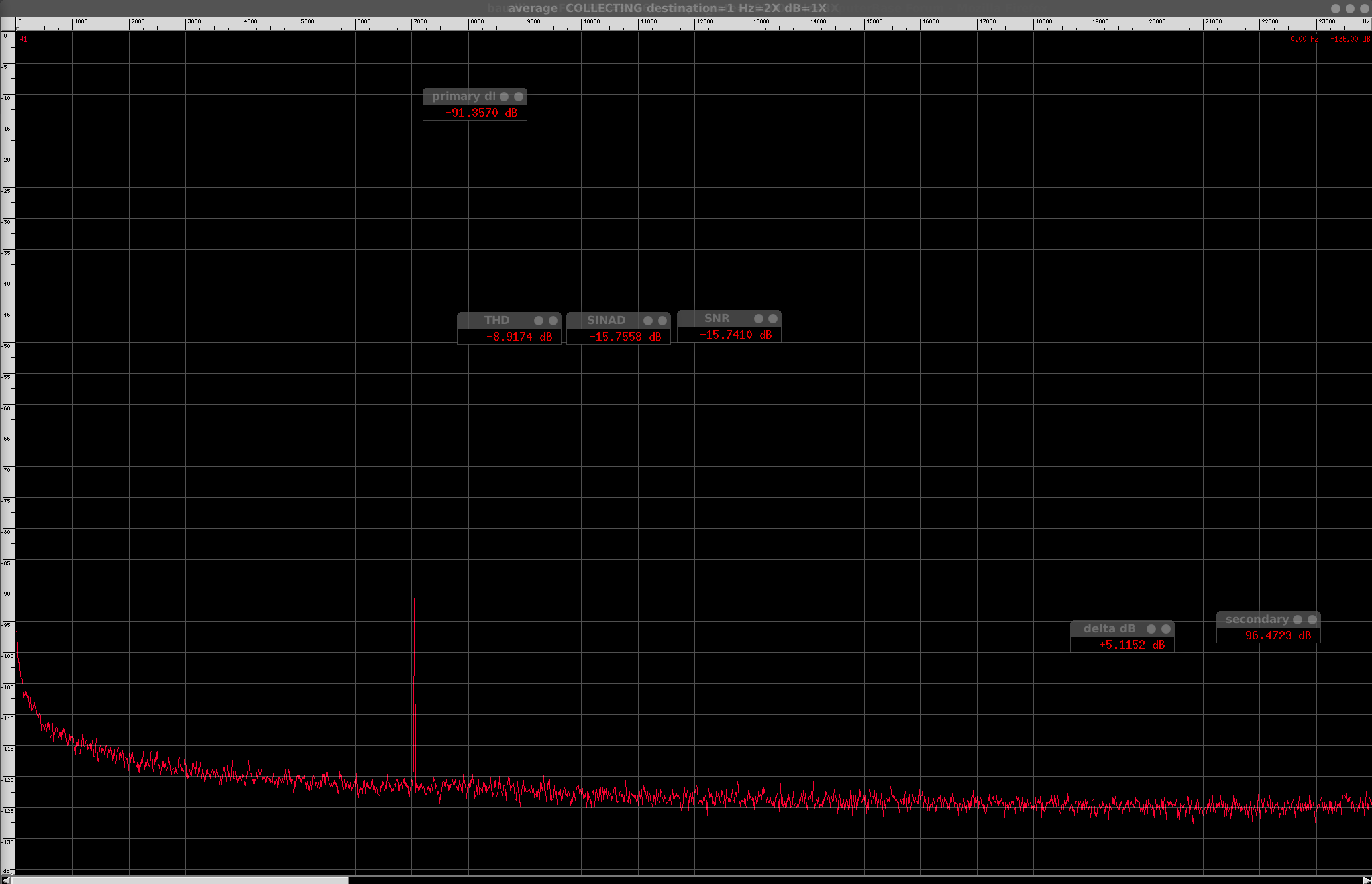

https://i.imgur.com/0vpLqtB.png
Der Ausgang ist in den eingang geschleift.
Ab -24dB was -15,8dBu (0.125Vrms) entspricht ist der Eingang am Anschlag.
Auch mit ein par dB weniger werden die werte nicht besser.
SNR ~72dB
THD ~77dB
SINAD 71,5dB
und für @3125b 11,5bit ;)

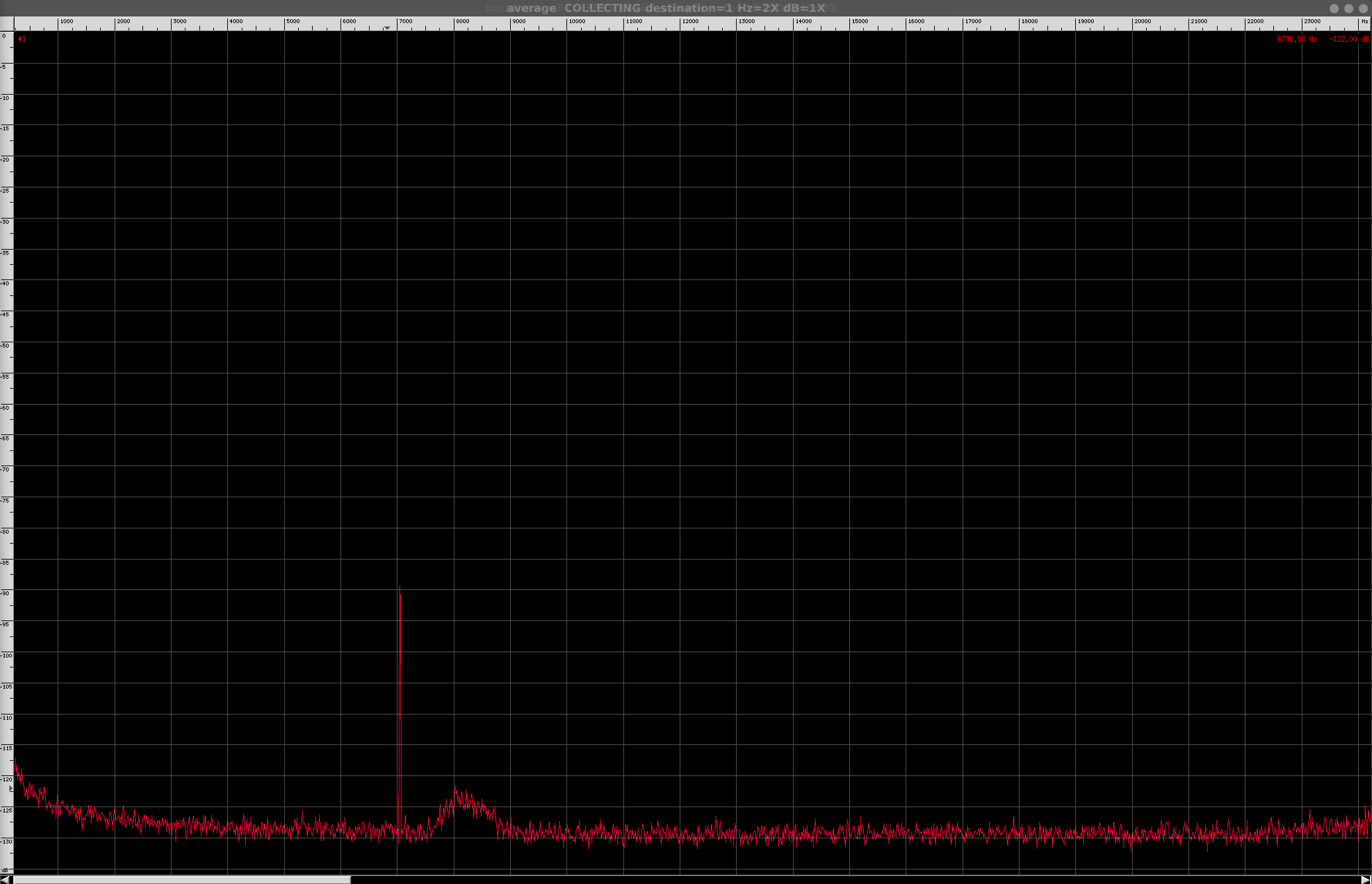

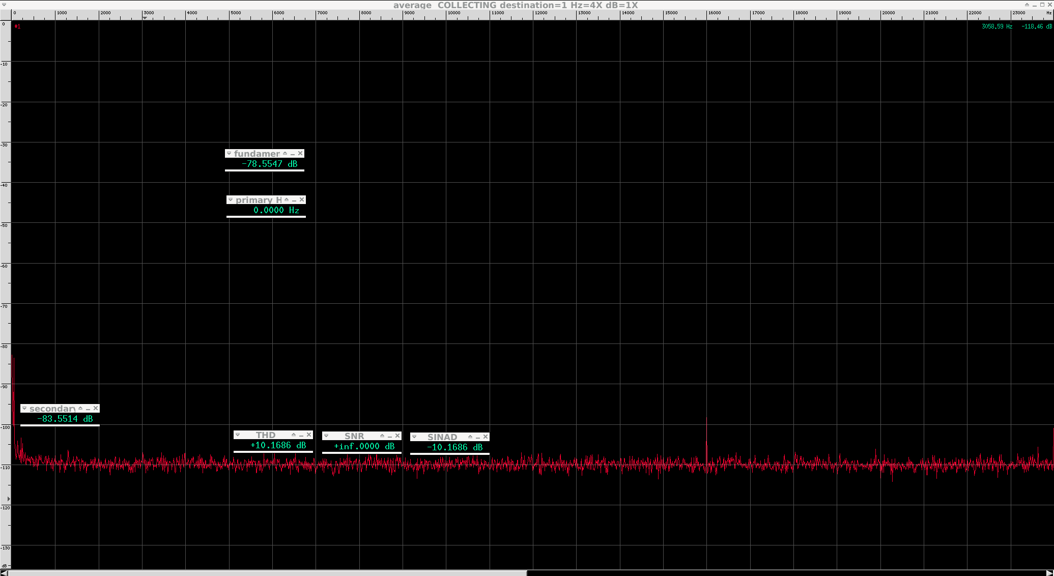

und auch sehr toll das geht auch ganz ohne das was eingesteckt ist...
https://i.imgur.com/nhL8nzz.png
Das Signal vom Ausgang komm auf dem Eingang mit -80 bis -70dB je nach Frequenz zurück
Weiteres Tests folgen!
Der aktiviert bestimmt den Röhrensound! :evillol:

Was passiert wenn du auf den Taster drückst ? SAG SCHON ! :)
Nicht zu doll schütteln, sonst fallen die SMDs ab :)

Ich hab mal getestet wie viel Leistung der Verstärker wirklich macht da die verbauten kondensieren doch sehr winzig sind.
Der Hersteller Sagt 250mW
Doch mehr wie 100mW geht nicht und der Ausgang verzerrt bereits extrem!
Realistisch kann man mit 80mW ab etwa 50 ohm rechnen
Nichts.
Aber wen man ihn gedrückt hält und dan rein steckt meldet sich ein anderes USB Device an und die leds blinken... ich vermute Firmware update Modus oder so.
Reaktionen: wupi
Jo das kenne ich auch von anderen Geräten.

Hast du zufällig einen Signalgenerator? Könntest du mal den Input auf Herz und Nieren testen?
SNR ~72dB
THD ~77dB
SINAD 71,5dB
Das Signal vom ausgang komm auf dem eingang mit -80 bis -70dB je nach Frequenz zurück
Ach und noch was der Eingang scheint nur 16bit zu sein Außerdem bekommen ich nicht mit 96khz sonder nur mit 48Khz im full duplex Modus zum laufen

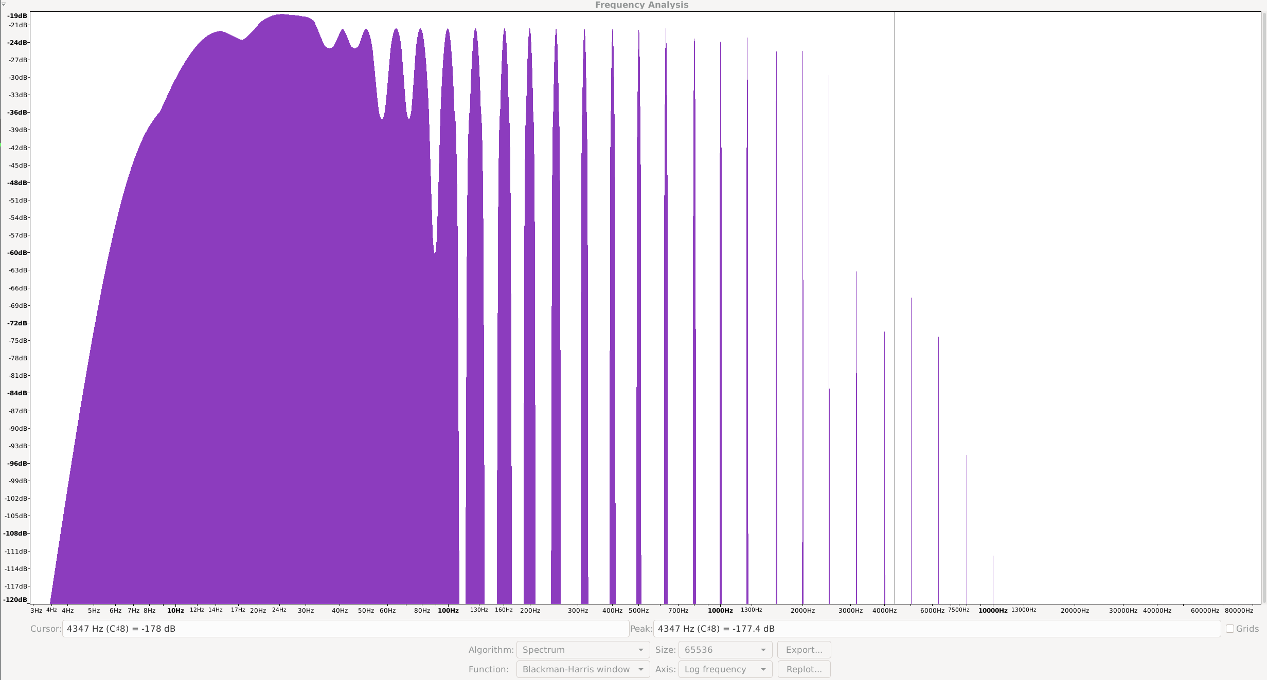

Puh... ich habe mir das mal angesehen...
Also, das ist nicht so einfach aus diesen Multitone Messungen sinvolle Daten heraus zu bekommen.
Das hier ist zb. dieses multitone Test Datei
https://www.audiosciencereview.com/...ds/sinad-measurements.4071/page-3#post-245803
Bevor sie duch den DAC/ADC gelaufen ist ich habe nur das "integration window" geändert
Was sehen wir jetzt hier und wie genau kann das interpretiert werden?
Welche https://de.wikipedia.org/wiki/Fensterfunktion ist die "richtige" ?

Um ein paar Vergleichswert zu haben und um die Leistung besser einschätzen zu können habe ich den onboard Sound von einem Asrock z87e-itx getestet.
Der Test ist etwas crude ich hab einfach nur den line out in den linein/mic in geschleift natürlich ist der Ausgangspegel höher wie der Eingangspegel deswegen habe ich nicht die volle Lautstärke testen können sondern nur "70%"
Deswegen setzt sich alles noise und distortine die wir hier sehen sowohl aus eingangs wie auch Ausgangs noise von dem shitty onboard Sound zusammen.
Crosstalk und noise floor:
Ohne angeschlossen Eingang kommt das Ausgangs Signal mit -91dB zurück
Das eigne Rauschen ist ca. -97dB bei niedrigen Frequenzen und -115dB bei den höheren
Mit einem eingang sieht das ganze gleich viel besser aus.
Das rauschen ist bei ca. -117dB das Signal bei -9,7dB und die höchste Verzerrung bei -96dB
gibt mindestens 86dB nutzbare Dynamik.
SNR ca. -107dB
THD ca. 81dB
Verglichen mit dem Sharkoon gaming DAC ist diese onboard lösung also gut 10dB besser (gut doppelt so gut)
Was den Eingang betrifft.
Der crosstal ist -90dB vs -70dB.
Außerdem kann sie 196Khz vs 48khz und 24bit vs 16bit
SNR ~72dB
THD ~77dB
SINAD 71,5dB
https://www.computerbase.de/forum/threads/sharkoon-gaming-dac-messungen.1938761/post-23994760

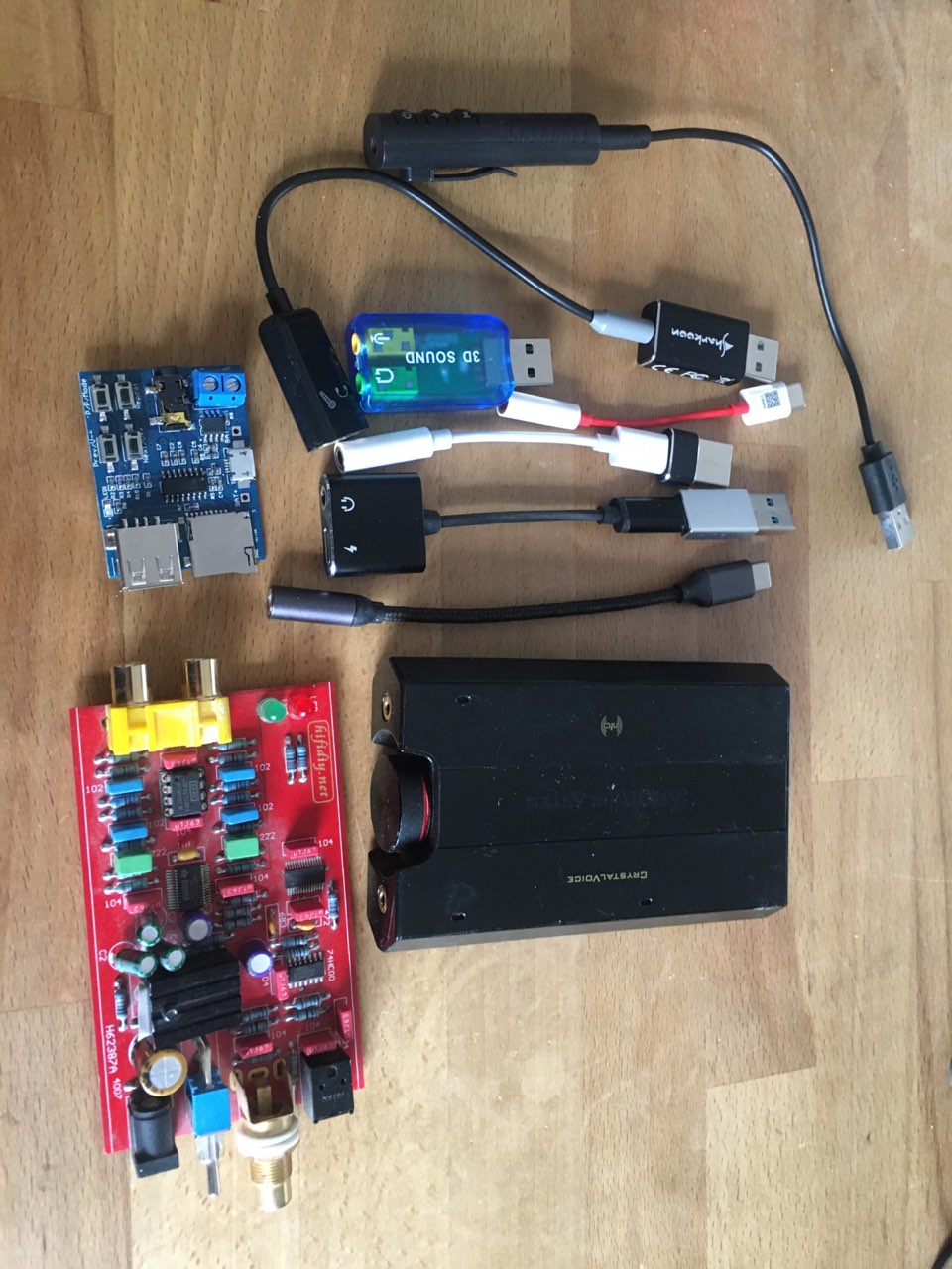

Das Thema Crosstalk/Übersprechen, insbesondere beim Sharkoon DAC hat mir keine Ruhe gelassen, daher habe ich folgenden Test ausgeführt. (Allerdings quick and dirty, die Pegel nur pi mal Daumen eingestellt)
Verwendete Hardware:
Headset:
Beyerdynamic DT 770pro 80 Ohm Selbstbau Headset
mit 5 pol Mini XLR Buchse mit getrennter Signalführung im Kopfhörer:
Links/Rechts/Masse für den Stereoton mit 3 Adern/Pol
Mic Signal und Masse für das Mikrofon mit 2 Adern/Pol
Kabel:
zwei Selbstbaukabel, jeweils 5pol Mini XLR Stecker auf
1. 2x 3,5mm Klinkenstecker jeweils getrennt für Stereoton und Mikrofon, die 5 Pole/Adern werden getrennt im Kabel geführt.
2. 1x 3,5mm 4Pol Klinkenstecker. Die 5 Pole/Adern werden im Kabel getrennt geführt und erst am 4Pol Stecker werden die beiden Massen zusammengeführt (Das soll lt. diverser Quellen im Netz den Crosstalk minimieren)
Soundkarten:
1. Sharkoon DAC V1
2. SoundBlasterX G6
3. Delock 61961 (12€ USB Soundstick mit zwei getrennten Klinkenbuchsen für Kopfhörer und Mic)
Testsetup:
Wiedergabe eines Musikstücks über die Kopfhörer, jeweils mit der angeschlossenen Soundkarte. Die Lautstärke jeweils mittig eingestellt, so dass ein angenehmer aber nicht zu leiser Pegel anlag (wie gesagt, quick and dirty)
Aufnahme per Audacity, der Mikrofonpegel jeweils etwa mittig eingestellt, so dass die Stimme gut hörbar war.
Bei der Aufnahme wurde das Musikstück abgespielt, währenddessen habe ich ein bisschen mit der Maus geklickt, ein paar "Test, Test" eingesprochen.
Ergebnis:
1. Sharkoon DAC mit 1x3,5mm Klinke 4Pol Kabel
==>Crosstalk vorhanden, man kann die Musik in der Aufnahme gut hören. Selbst bei Mikrofonpegel 30, wenn das Mikrofon schon zu leise wird, kann man die Musik noch hören.
2. SoundblasterX mit 1x3,5mm Klinke 4Pol Kabel (Der Soundblaster hat neben dem separaten Mic Eingang eine 4pol Kombibuchse (Kopfhörersymbol))
==>Ähnliches Ergebnis wie Sharkoon DAC, Crosstalk vorhanden
3. SoundblasterX mit 2x3,5mm Klinke Kabel, ein Stecker der Kopfhörerbuchse, einer im Mic-Eingang
==> Kein Crosstalk hörbar
4. Delock USB Stick mit 2x3,5mm Klinke Kabel, ein Stecker der Kopfhörerbuchse, einer im Mic-Eingang
Fazit:
Die gemeinsame Masse bei einem 4pol Klinkenstecker/Buchse ist problematisch in Sachen Crosstalk!
Die getrennte Signalführung im Kabel bis hin zum Stecker reduziert das Problem etwas, aber nicht ausreichend gut.
Mit einem 4 adrigen Kabel mit jeweils zwei 4pol Klinkensteckern, also komplett gemeinsamer Masseleitung konnte ich nicht mehr testen. Aber bei so einem Setup ist der Crosstalk noch schlimmer.
Das ist kein spezielles Problem des Sharkoon, man findet bei sehr vielen Headset/Soundkartenkombis Erfahrungsberichte hierzu.
Im Headsetbetrieb ist der Sharkoon DAC und der SoundblasterX mit Verwendung der Kombibuchse für mich nicht nutzbar.
Abhängig ist das natürlich auch vom verwendeten Mikrofon (habe teilweise zwei verschiedene Mikrofone ausprobiert, eine Monacor Mikrofonkapsel und das Mic vom Mpow BH416 Air, beide mit ähnlichen Ergebnissen).
PS: @tic-tac-toe-x-o wusste das schon vor drei Jahren ;)
https://www.computerbase.de/forum/t...-s-ist-gut-und-guenstig.1882931/post-22900264
