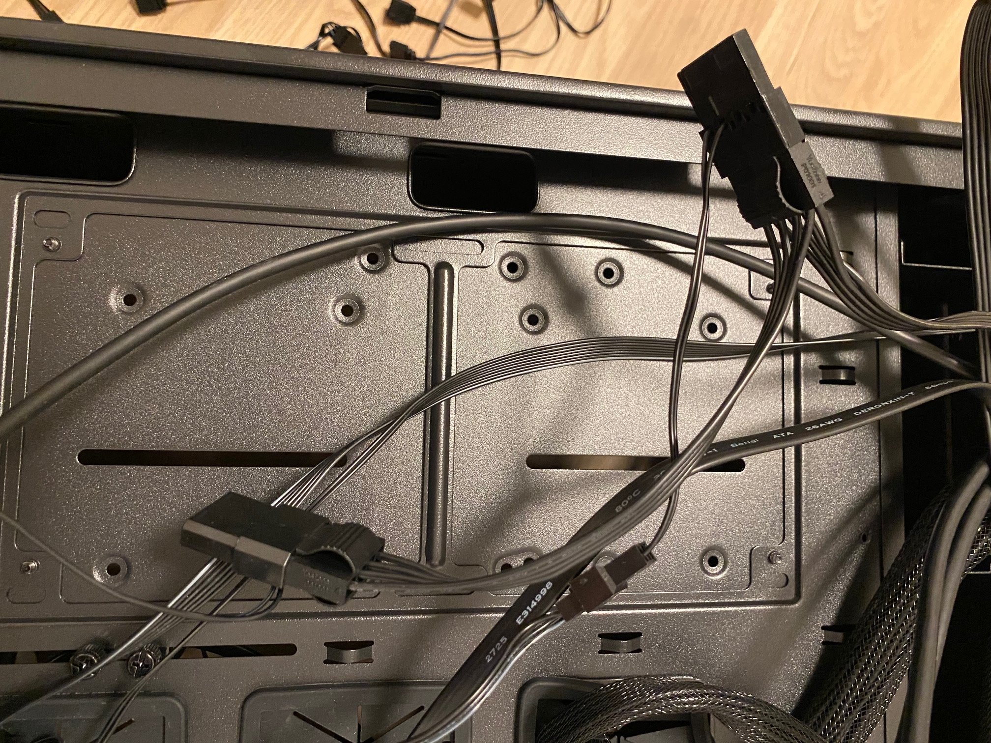

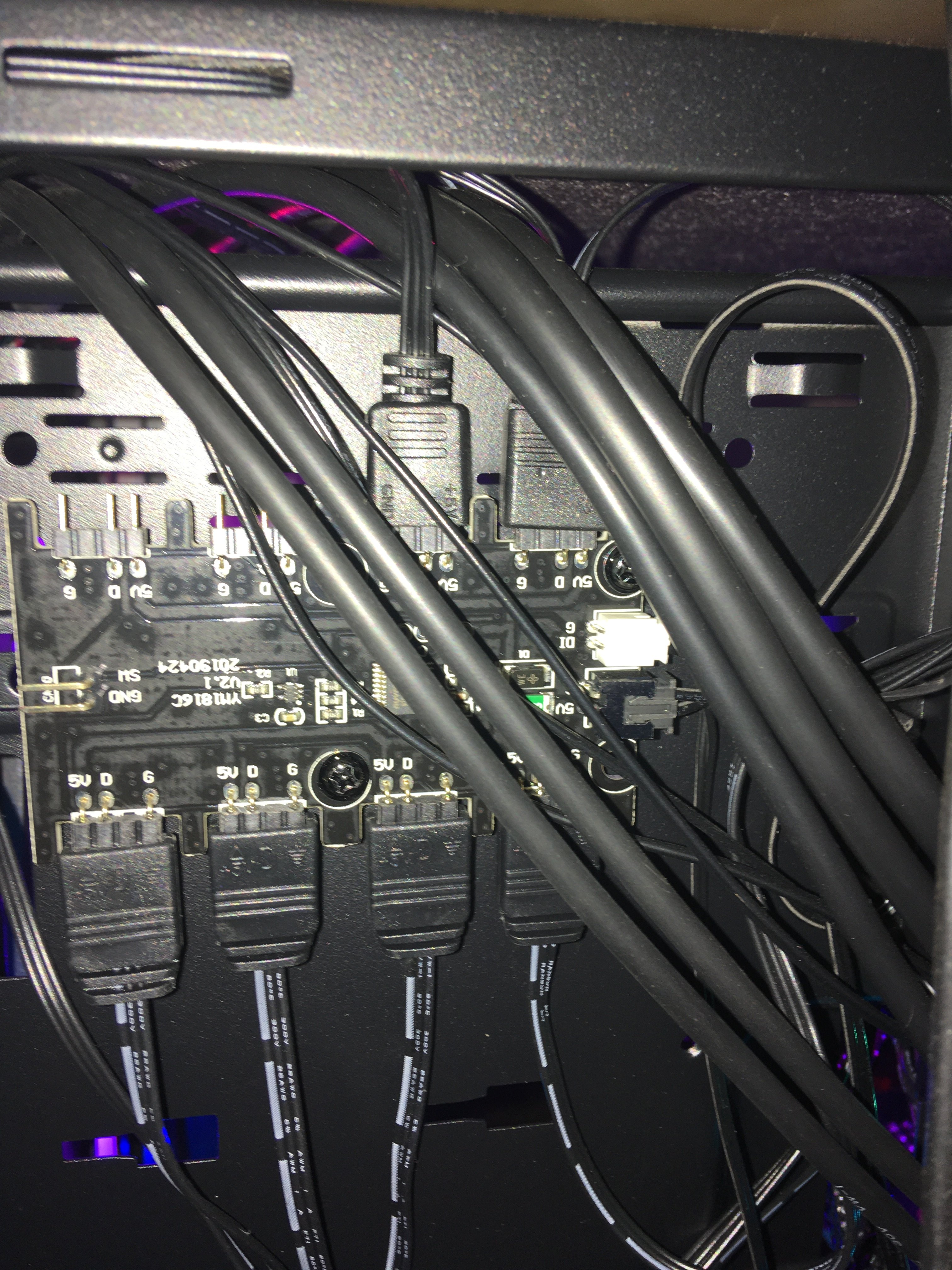

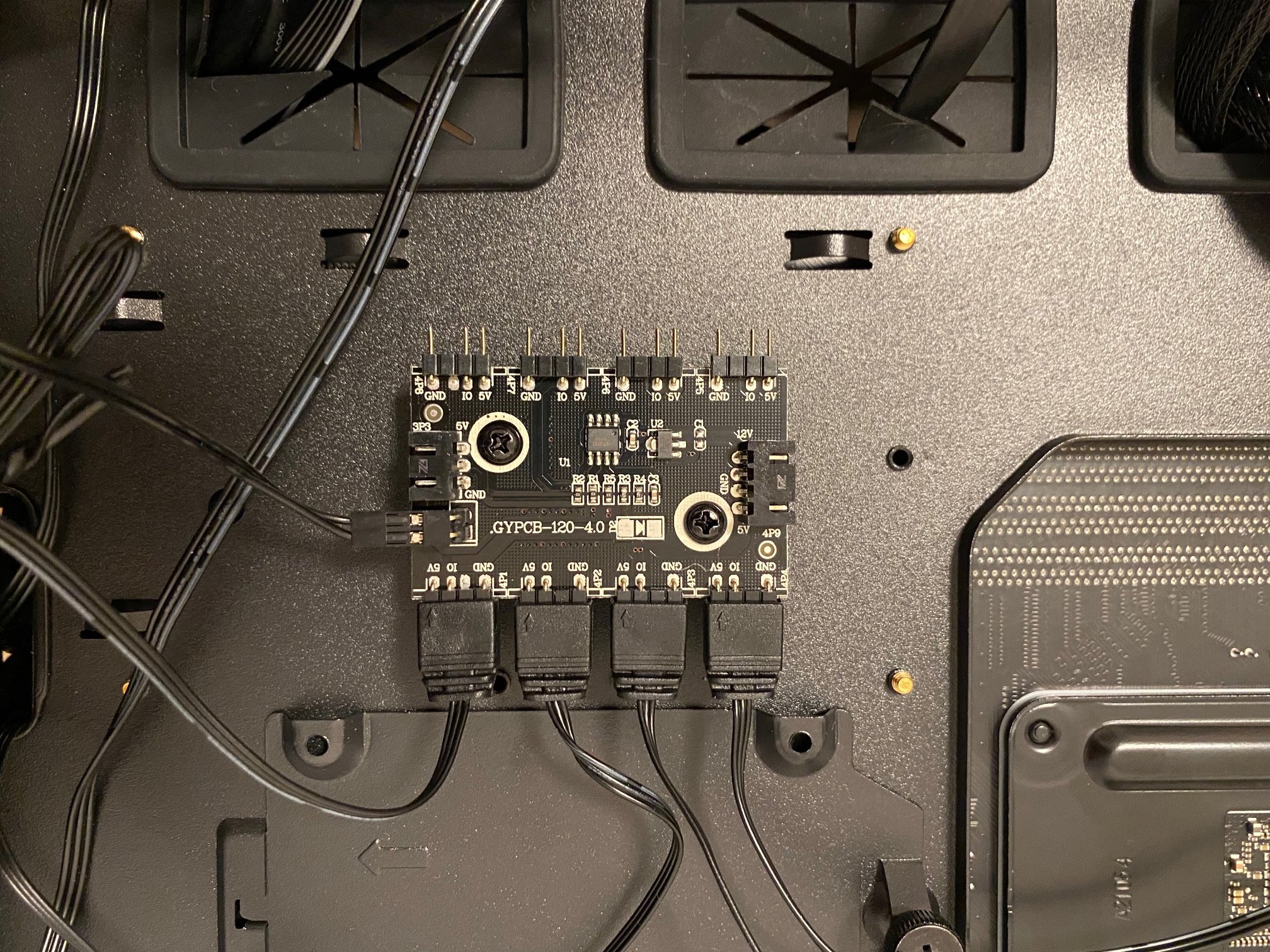

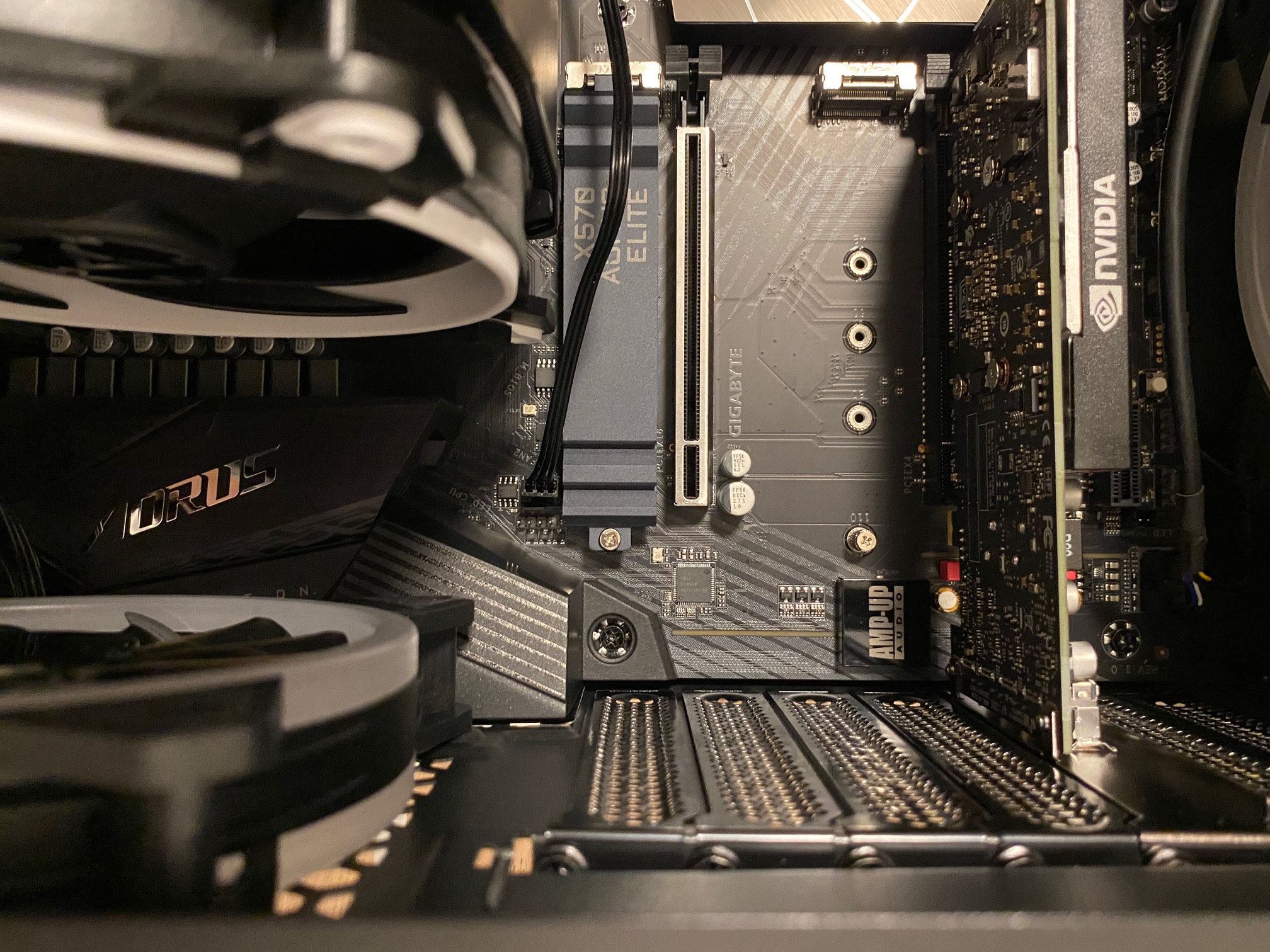

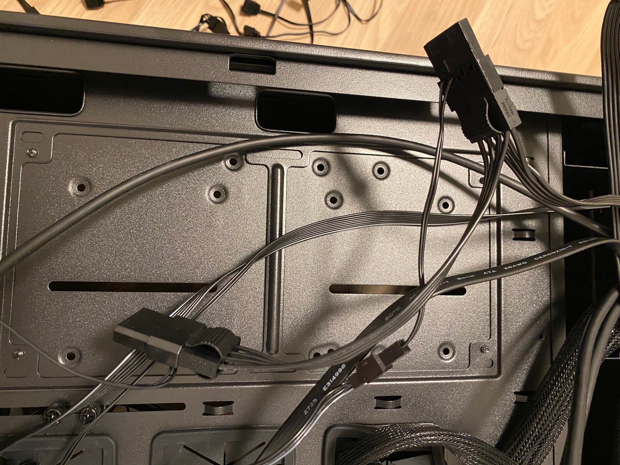

Danke für die schnelle Antwort. Anbei die Bilder. Also, hinten die 4 Ventilatoren und der Reset Knopf. Zwei Lüfter auf Sys Fan1&2, und zwei direkt über Netzteil. Alle vier laufen nur leuchten tun sie nicht.

Müsste von dem Controller nicht noch ein Sata-Kabel zum Netzteil gehen, damit dieser Strom bekommt?
Aber eigentlich sollte doch auch so ein Zettel dabei gewesen sein, welcher Stecker wohin/benötigt wird, oder nicht?

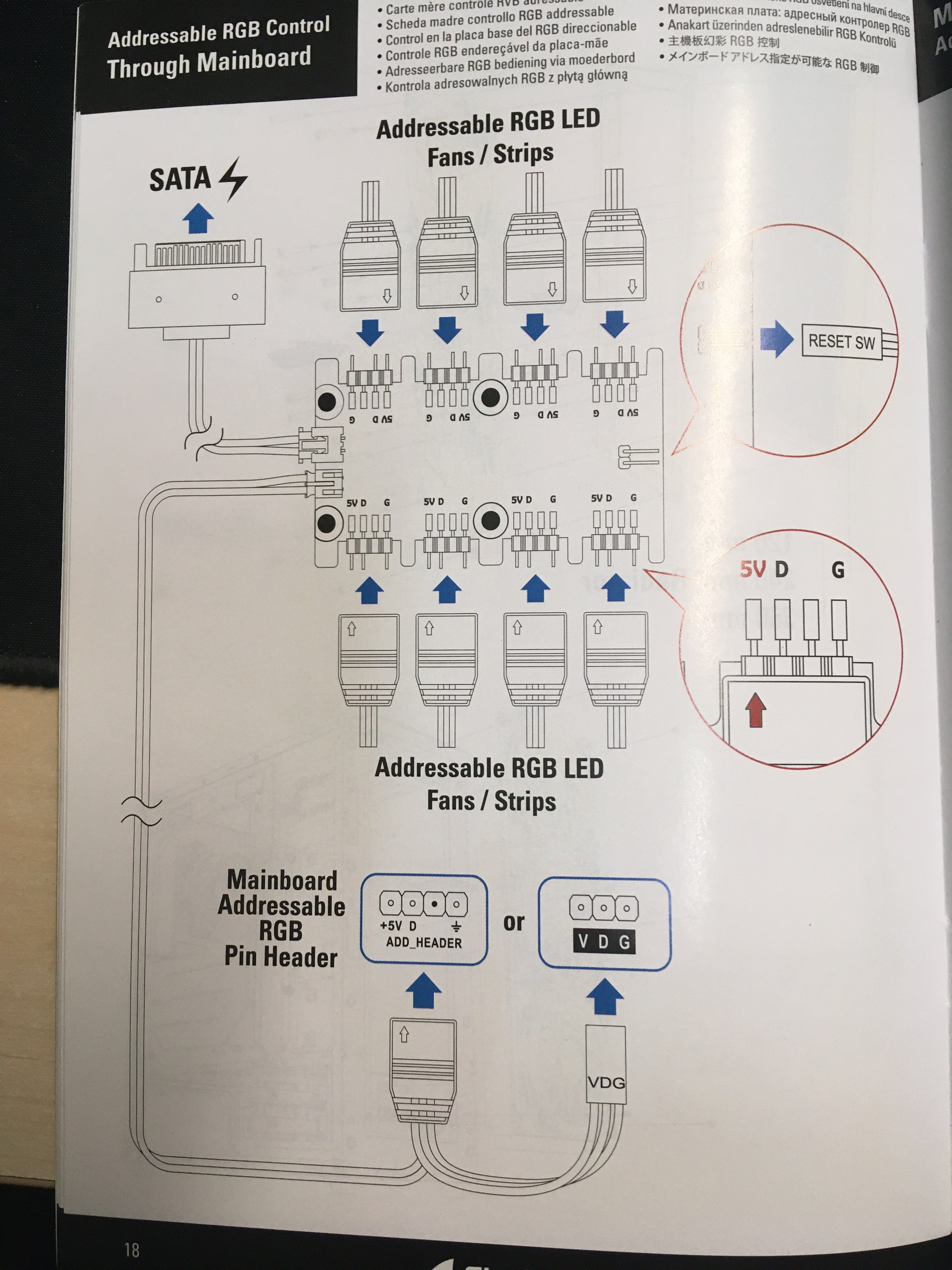

Und dann gibt es, sofern ich das richtig erinnere, einmal die Möglichkeit nur den 2-Pin Reset Stecker anzuschließen, dann kannst du über den Resetschalter am Gehäuse die Farbe ändern.
Oder den Controler über den (A)RGB-Stecker ans Mainboard anschließen, dann sollten die Farben per Mainboard Software steuerbar sein.
Hallo, mach als erstes die Molex weg und schließe die Lüfter direkt am Motherboard an.
und dann das 5V Signal zur Platine
Es fehlt die Stromversorgung. Ohne Strom leuchtet nichts.
Ich musste eine SATA Stromkabel an die Controller Platine anstecken.
Steht aber alles in der Anleitung.
den Reset brauchst nicht wirklich nimm die Steuerung vom Motherboard und ja Strom fehlt

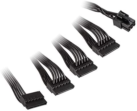

Danke für die Antwort. Ja, das ist es. ich habe den Strom vergessen. Allerdings ist das mitgelieferte Kabel mit dem SATA Anschluss viel zu breit. Am Mainboard gibt es keinen so breiten SATA Anschluss, nur kleine. Wo schließe ich das dann an? Oder brauche ich ein anderes Kabel?

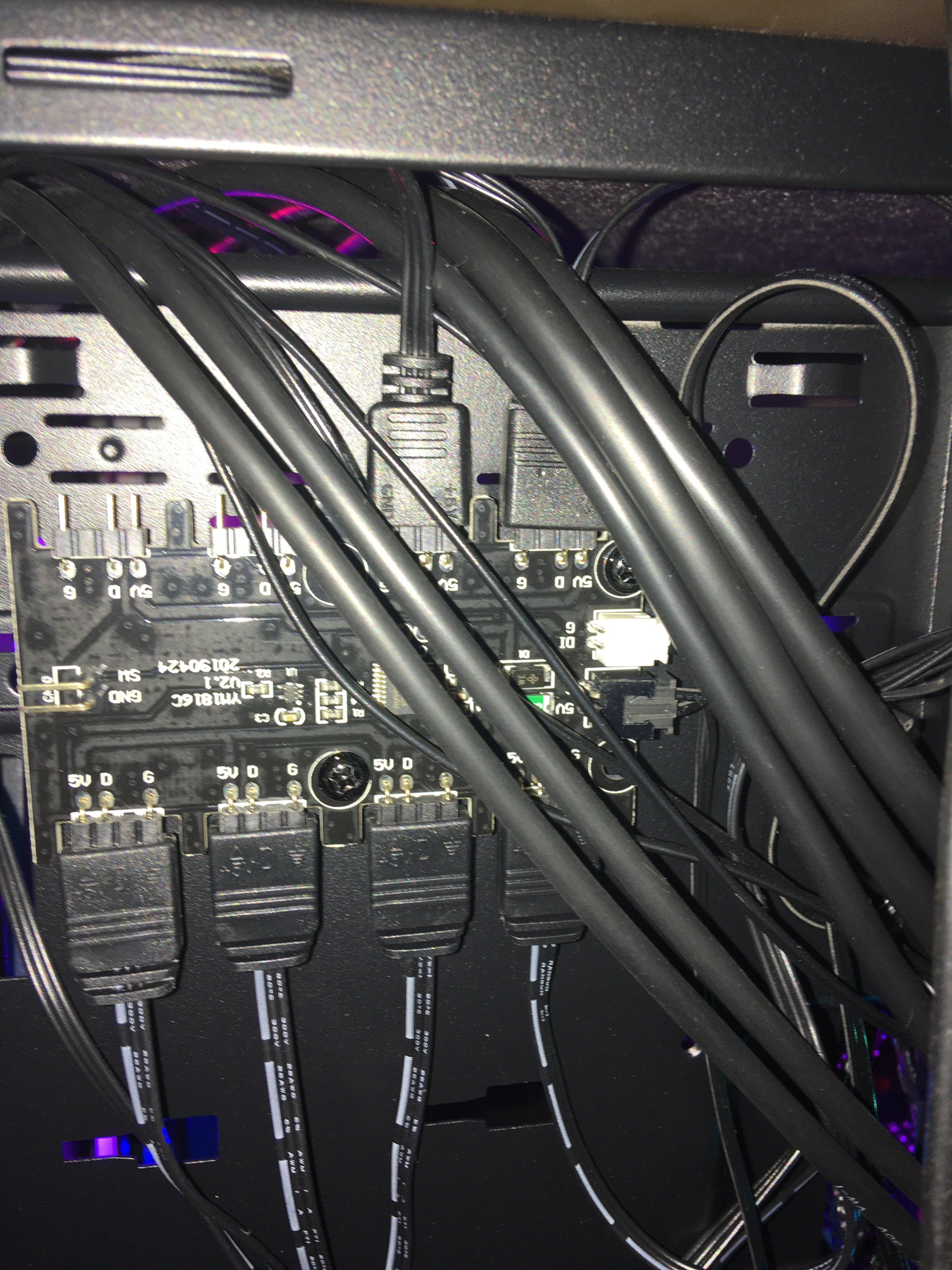

Das Sata-Kabel was vom Controller kommt, muss mit dem Sata Anschlusskabel vom Netzteil verbunden werden. Sollte so ähnlich aussehen wie auf dem angehängtem Bild.
Vielen herzlichen Dank für Eure Hilfe. Jetzt funktioniert alles wunderbar. Das SATA Kabel anschließen war die Lösung. Danke.
