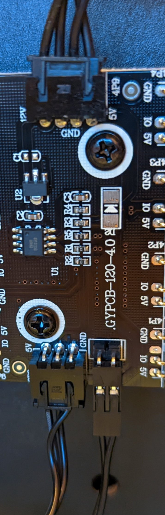

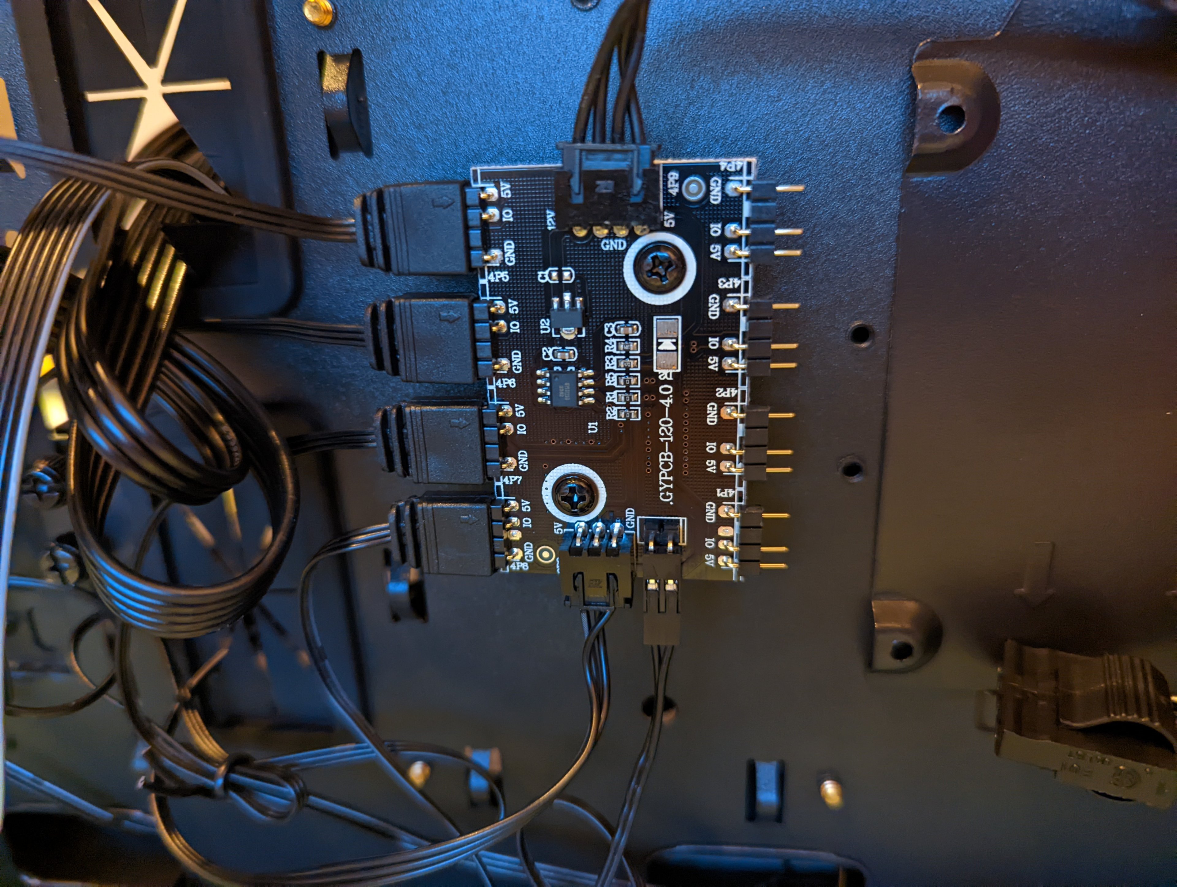

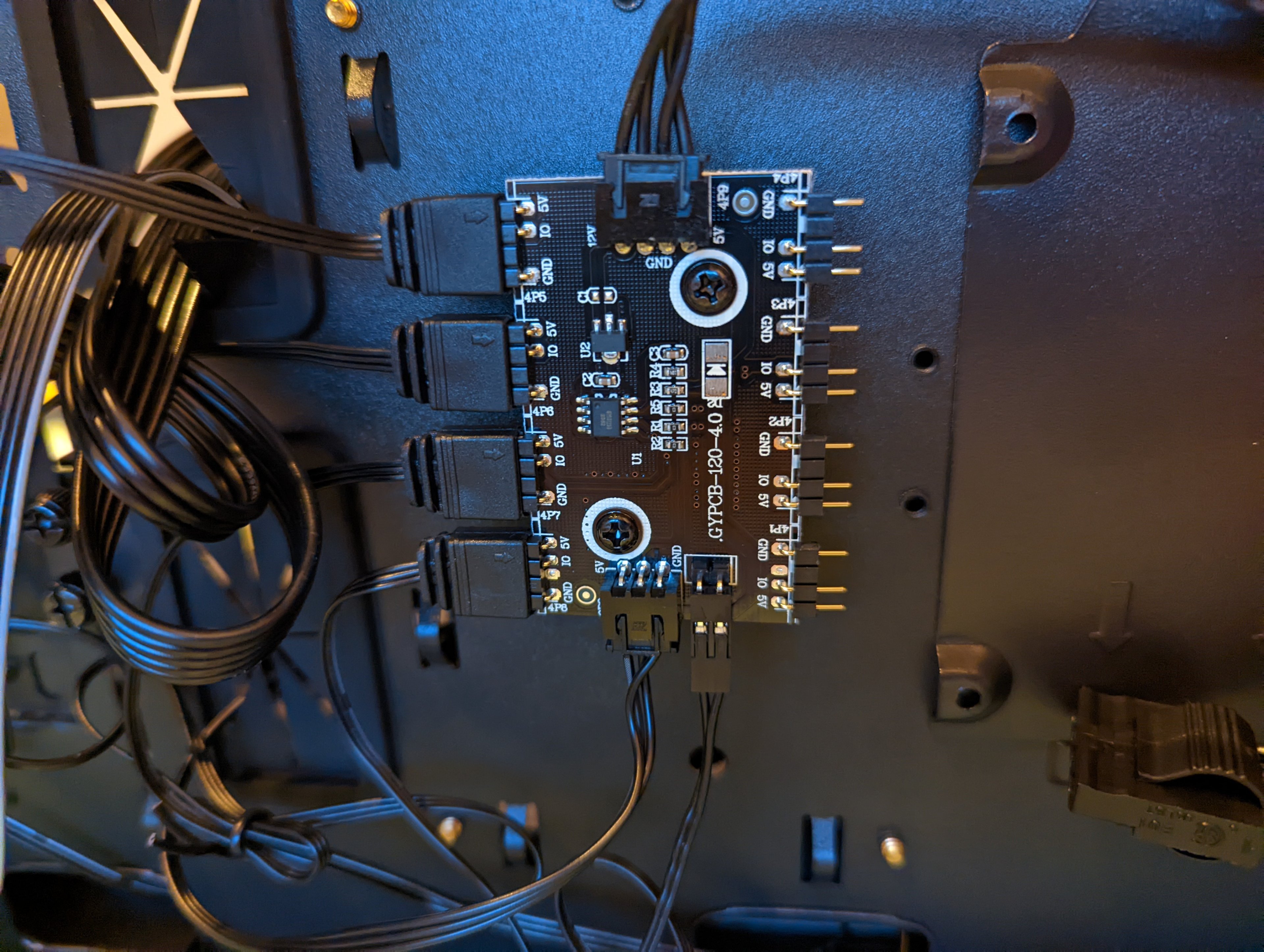

Soweit ist alles nach Anleitung angeschlossen. Dennoch wollen die RGB Lüfter nicht auf den Reset Button reagieren.
Es geht um den Sharkoon Pure Steel RGB in Kombination mit dem GIGABYTE B560M AORUS Elite.

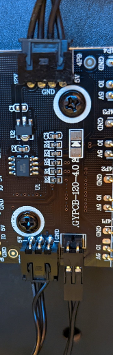

Unten rechts ist der Reset Switch an der RGB Steuerrung angesteckt. So war er auch schon angesteckt bei Lieferung.

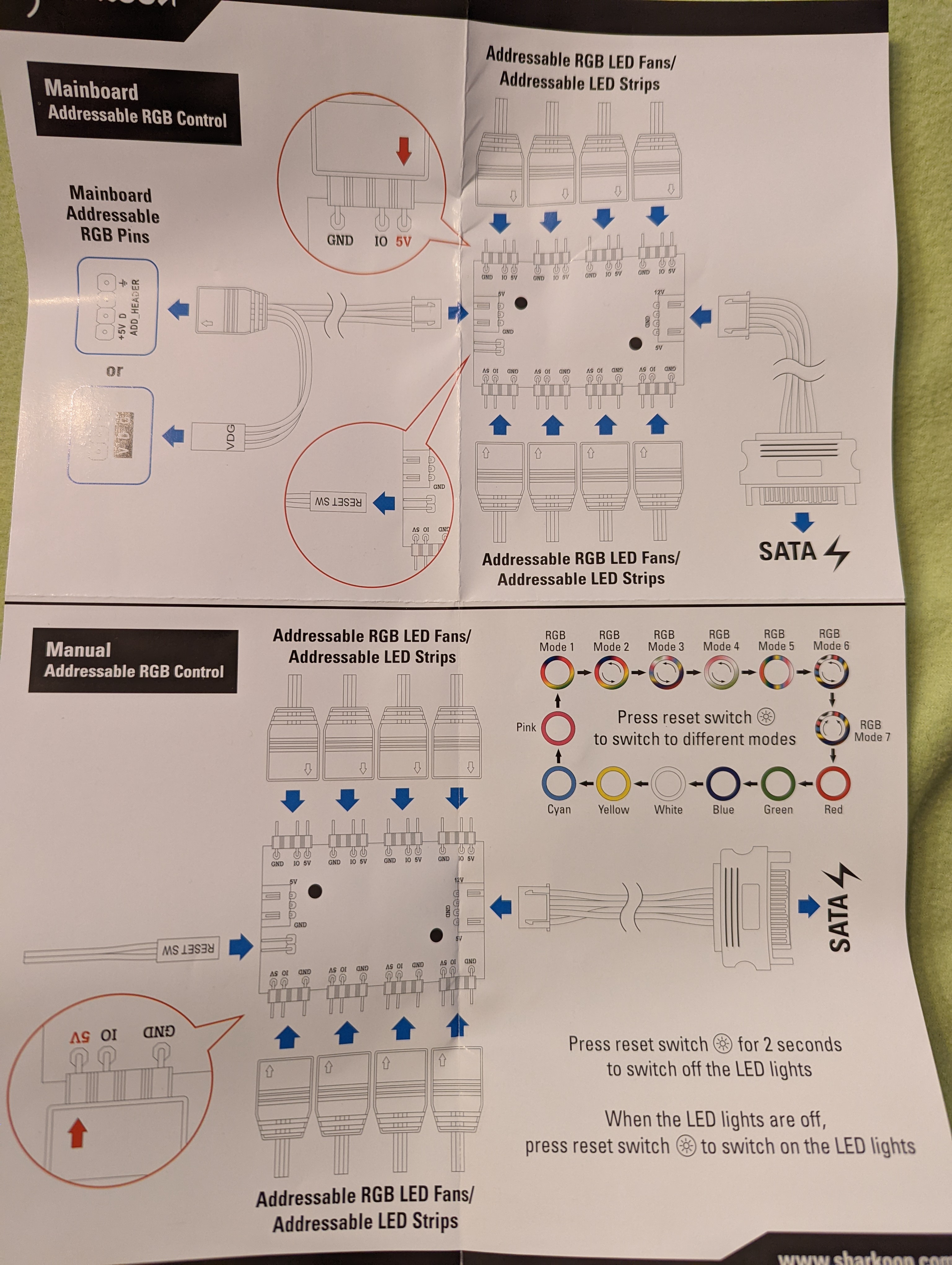

In der Anleitung und in einem Review Video ist der Stecker jedoch mit der Schrift nach oben angebracht. (Hab beides probiert)
Die Lüfter laufen und sie leuchten Orange. Jedoch ist die Farbgebung sonst nicht änderbar.

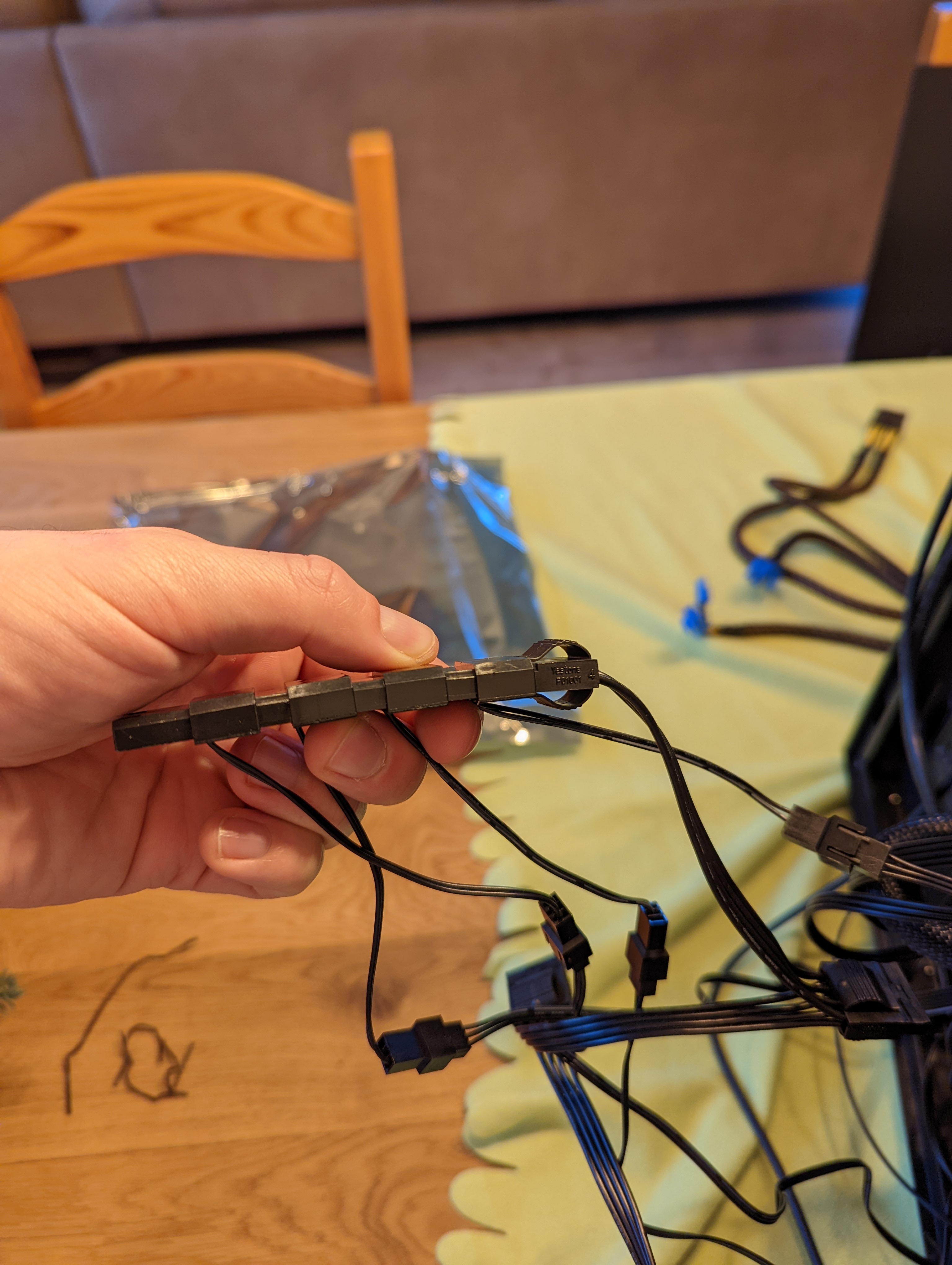

Zudem sind die 4 Lüfter über die 4Pin Stecker angeschlossen, da die sich in Reihe schalten lassen. Stimmt es, das sie dadurch immer auf Volllast laufen? Und könnte ich es anders lösen? PXL_20211206_080118333.jpg
Würde mich über jegliche Hilfe freuen :)

Ja so laufen sie immer 100%.
Du kannst sie auseinander stecken, und mit den kleinen Molex Steckern einzeln direkt an die FAN Header das Mainboards anschließen.

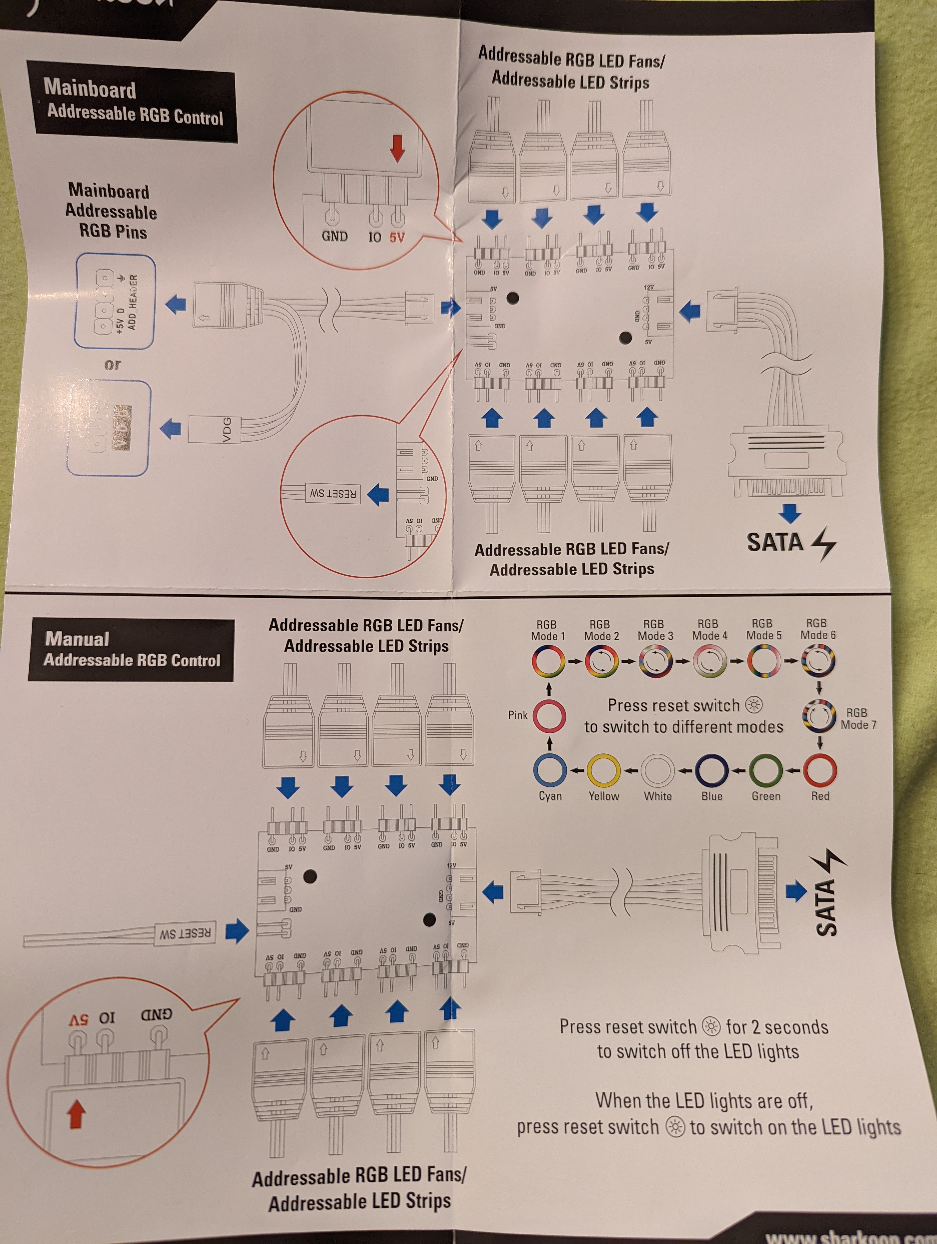

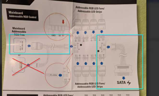

Nach deinem Bild von der Gehäuse-Anleitung
Hast du die Verkabelung oben (mit MB verbunden) gewählt, dann Reset Kabel weg vom Hub! Die Farben steuerst du dann über die Fusion Software von Gigabyte.
Oder hast du die Verkabelung unten gewählt, ohne Anschluss an das MB?
Wo gehen die beiden Kabel (außer das 2 pol) oben und unten hin?
Oben das wird wohl die Stromversorgung sein!?
Wenn unten das 3 pol zum Mainboard geht, dann könnte es sein, daß die Tasterfunktion des 2 pol- Kabels rechts daneben vom Controller aus deaktiviert ist!? Weil die Steuerung übernimmt ja dann das Mainboard selber, bzw. eine installierte Software über das Mainboard.
Sehe es gerade in deiner gezeigten Anleitung: Du darfst den Controller entweder mit dem Mainboard oder mit dem Reset- Taster verbinden!

Bei der Verkabelung habe ich die obere Variante gewählt.
Ah, okay, da steht ja dann auch, dass der Reset Stecker entfernt werden muss bei der Varainte! ^^
Motorrad schrieb:
Hey Motorrad,
ja genau, die obere ist am Strom und die untere geht ans MB.
Jaaa, hab es auch gerade bemerkt :D
Das heißt, ich muss den Reset Stecker ab lassen und die Farbsteuerung erfolgt dann über eine extra Software über das MB, richtig?

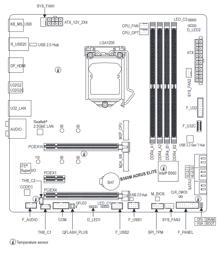

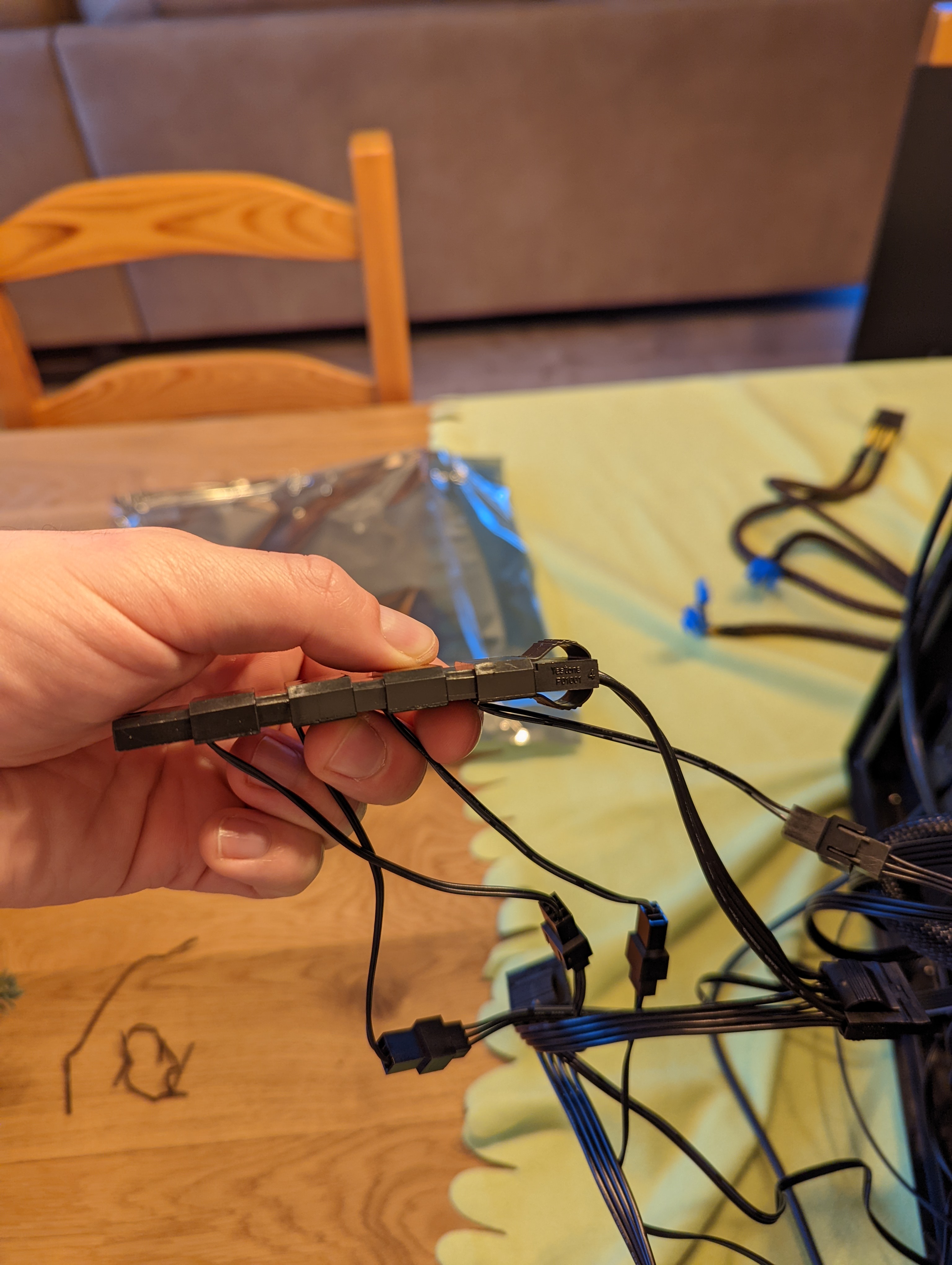

Okay, dann brauche ich nur noch Hilfe beim Anschluss der 4 Lüfter direkt ans MB ohne sie übereinander zu schalten. Oder geht das mit meinem MB einfach nicht?
Du hast 3 Sys-Fan Header an unterschiedlichen Stellen auf dem MB, das reicht für drei Gehäuse Lüfter.
Noch mehr Lüfter? Dann brauchst du Splitterkabel um mehrere Lüfter an einen Sys-Fan Anschluss zu hängen.
Wie viele hast du, und welche Lüfter?
OK - ich sehe gerade das Pure Steel hat 1 Lüfter hinten, 3 Lüfter unten, ist das korrekt?
Und das MB keinen Pump Header?
Dann würde ich 1mal ein solches Splitterkabel für die drei unten nehmen: https://geizhals.de/ek-water-blocks-ek-cable-y-splitter-3-fach-pwm-a1132375.html

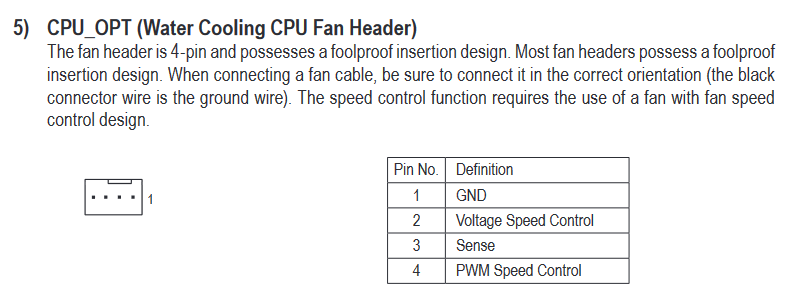

Das ist ein CPU Opt Anschluss. Müsste man im BIOS nachsehen ob man den unabhängig vom CPU Anschluss steuern kann, dann geht es. Falls nicht -> Splitter.
(Der Opt Anschluss muss für für so einen Lüfter von PWM auf DC also "Voltage" Betrieb umgestellt werden, und eine unabhängige Temperaturkurve sollte möglich sein.)
